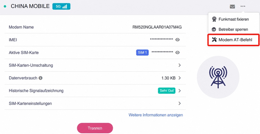

    1. Navigieren Sie im Web-Admin-Panel zum Abschnitt INTERNET -> Cellular, klicken Sie oben rechts auf das Drei-Punkte-Symbol und wählen Sie Modem AT Command.
      modem AT command
      Bei älterer Firmware klicken Sie oben rechts auf die Werkzeugschaltfläche, um die Modemverwaltungsseite zu öffnen.
      modem management

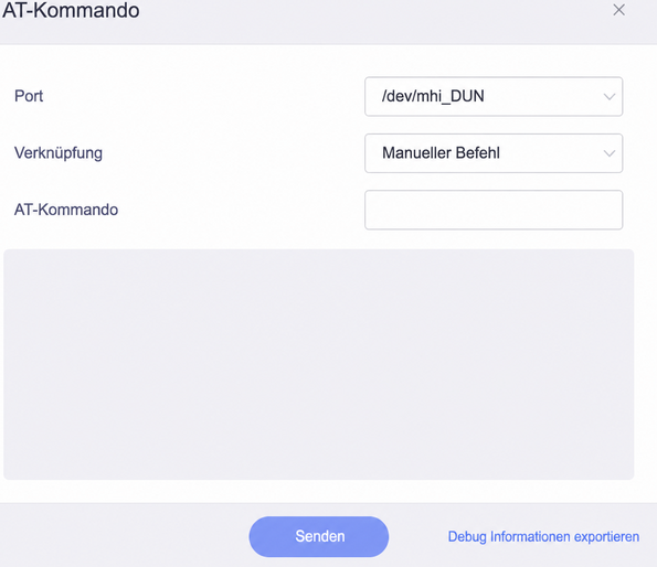

    2. Suchen Sie den Bereich für AT-Befehle wie unten dargestellt.
      AT command
