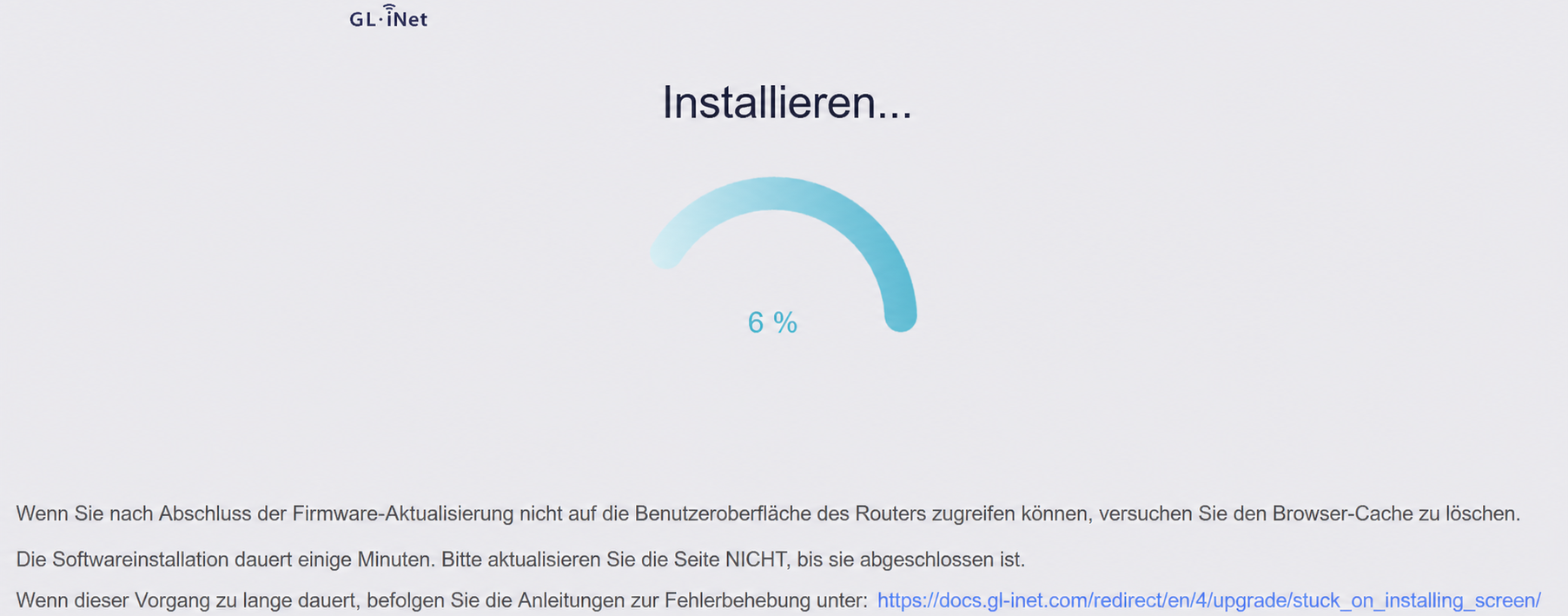

Hängt bei „Installing“ während der Firmware-Aktualisierung
Wenn Ihr Router während einer Firmware-Aktualisierung bei „Installing“ hängen bleibt, befolgen Sie die folgenden Schritte, um das Problem zu beheben.
stuck on installing
Prüfen Sie nach jedem Schritt, ob das Problem behoben ist. Wenn ja, überspringen Sie die verbleibenden Schritte.
  1. Prüfen Sie, ob die Firmware-Aktualisierung erfolgreich war.
    Öffnen Sie zunächst einen Webbrowser, rufen Sie 192.168.8.1 auf und melden Sie sich an.
    Prüfen Sie dann die Firmware-Version in der oberen linken Ecke. Wenn sie mit der Zielversion übereinstimmt, war die Aktualisierung erfolgreich. Falls nicht, fahren Sie mit dem nächsten Schritt fort.
  2. Stellen Sie eine stabile Netzwerkverbindung sicher und laden Sie die Firmware dann erneut hoch.
  3. Verwenden Sie einen anderen Browser (z. B. Edge, Safari), um die Firmware erneut hochzuladen.
