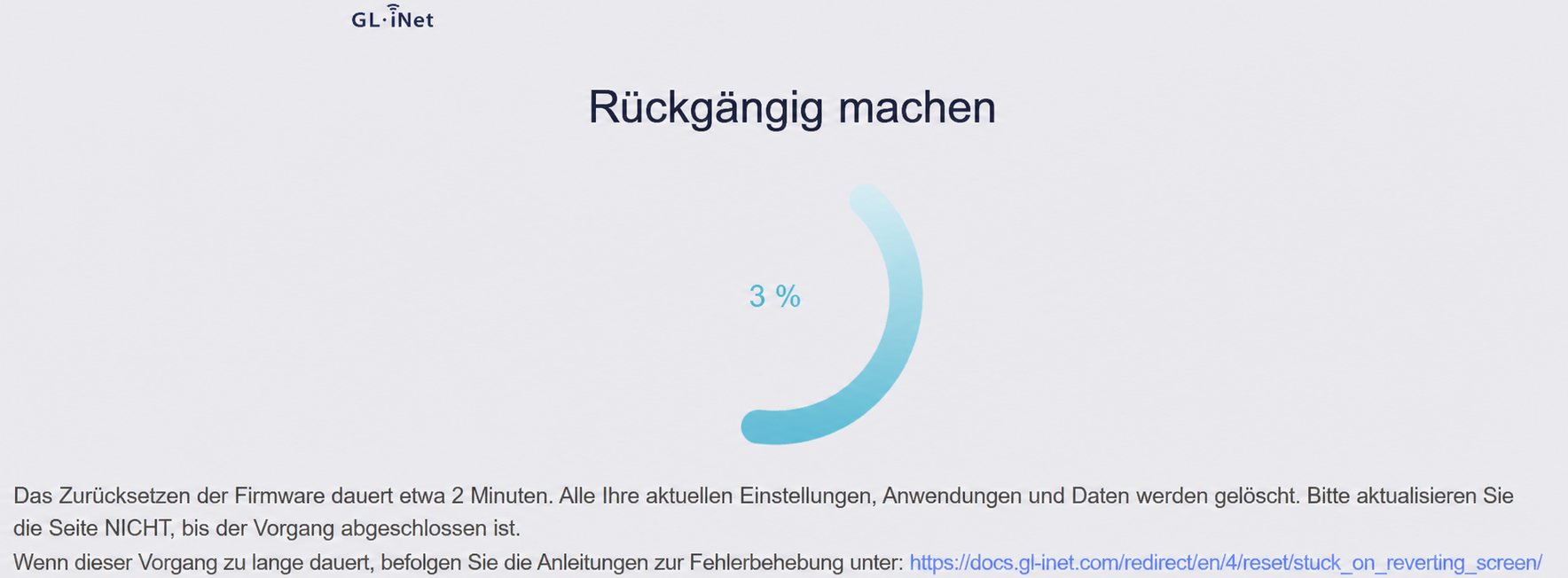

Hängt bei „Reverting“ während des Firmware-Zurücksetzens
Wenn Ihr Router während eines Firmware-Zurücksetzens bei „Reverting“ hängen bleibt, befolgen Sie die folgenden Schritte, um das Problem zu beheben.
stuck on reverting
