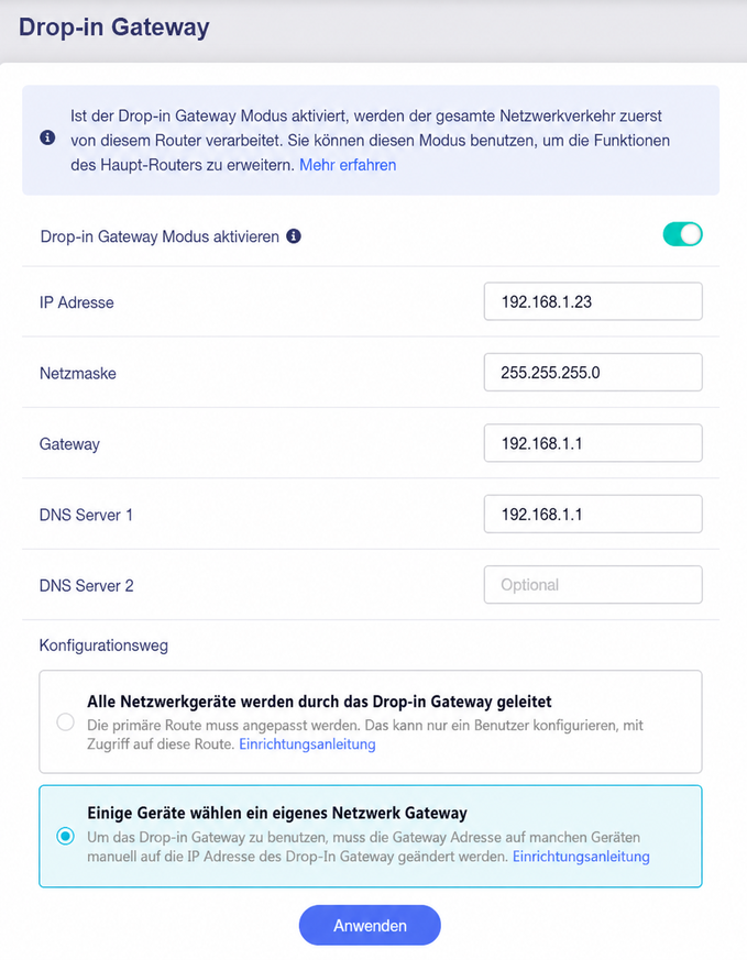

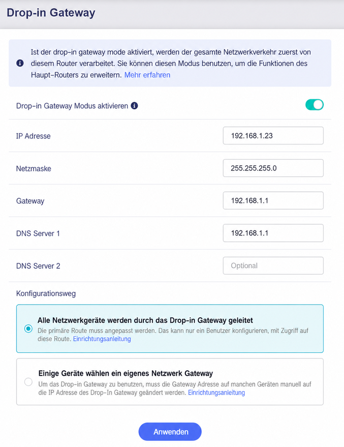

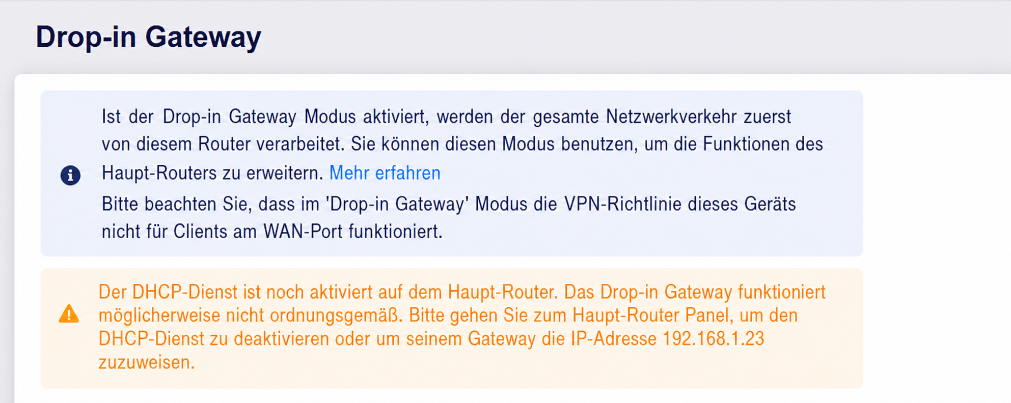

  2. Melden Sie sich am webbasierten Admin Panel Ihres GL.iNet-Routers an, aktivieren Sie Drop-in Gateway, und das System erzeugt automatisch die passenden Konfigurationsparameter.
    drop-in gateway generated settings
    • IP Address bezeichnet die WAN-IP-Adresse Ihres GL.iNet-Routers, die dynamisch vom Hauptrouter vergeben wird. Diese WAN-IP finden Sie im Ethernet-Abschnitt der Seite INTERNET.
    • Die Felder Gateway und DNS Server 1 werden standardmäßig automatisch mit der IP-Adresse des Hauptrouters ausgefüllt. Falls diese Parameter falsch gesetzt sind, können Sie sie manuell anpassen.
    Notieren Sie sich diese IP-Adresse, da Sie sie in den folgenden Schritten benötigen.
    Wählen Sie die erste Konfigurationsmethode und klicken Sie auf Apply.

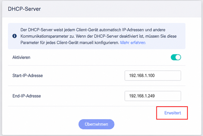

    Gehen Sie im webbasierten Admin Panel zu NETWORK -> LAN -> DHCP Server -> Advanced
    glinet lan advanced

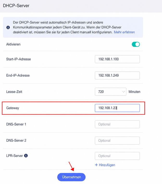

    Tragen Sie als DHCP Gateway die IP Address aus Schritt 2 ein, z. B. 192.168.1.23, und klicken Sie dann auf Apply.
    glinet lan, dhcp gateway

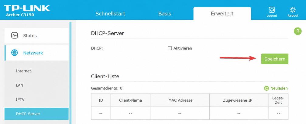

    TP-Link

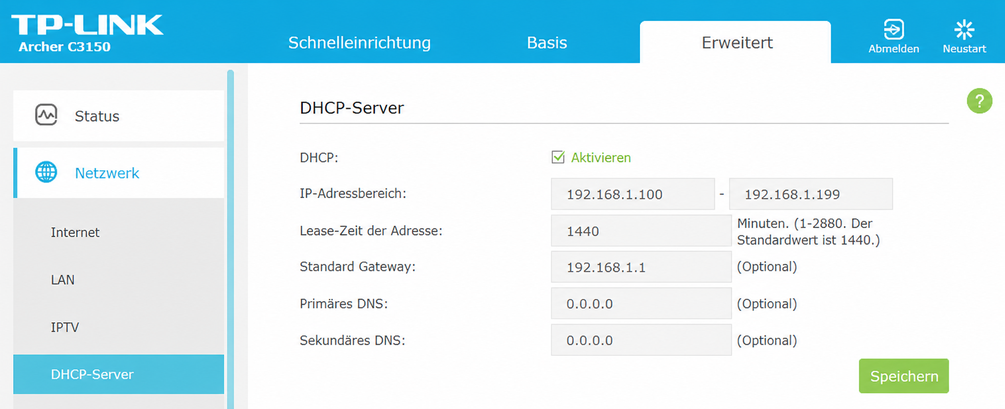

    Wenn Ihr Hauptrouter ein TP-Link-Router ist, führen Sie die folgenden Schritte aus (hier am Beispiel eines TP-LINK Archer C3150).
    Melden Sie sich an der TP-Link-Administrationsseite an, gehen Sie zu Advanced -> Network -> DHCP Server und deaktivieren Sie anschließend DHCP.
    tplink admin, disable dhcp
    Klicken Sie anschließend auf Save.

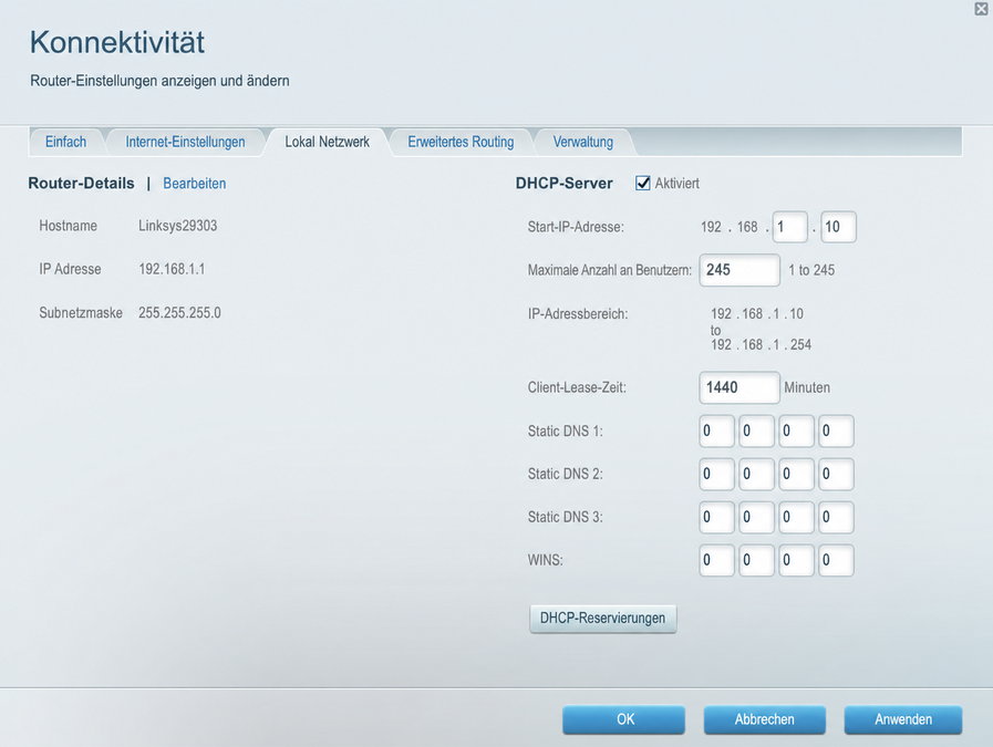

    Linksys

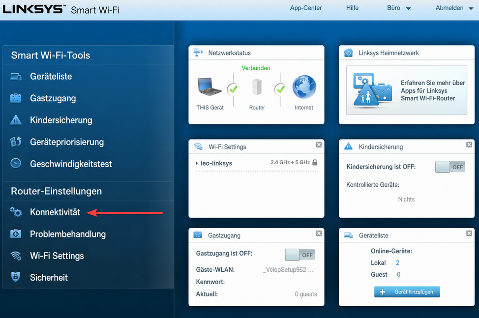

    Wenn Ihr Hauptrouter ein Linksys-Router ist, führen Sie die folgenden Schritte aus (hier am Beispiel eines Linksys WHW01).
    Melden Sie sich an der Linksys-Administrationsseite an und navigieren Sie zu Router Settings -> Connectivity.
    linksys admin, connectivity
    Klicken Sie auf die Registerkarte Local Network, deaktivieren Sie den DHCP Server und klicken Sie anschließend auf OK.
    linksys admin, local network, disable dhcp

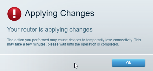

    Es erscheint ein Warnhinweis. Klicken Sie auf OK.
    linksys admin, apply changes
    Wählen Sie die zweite Konfigurationsmethode und klicken Sie auf Apply.

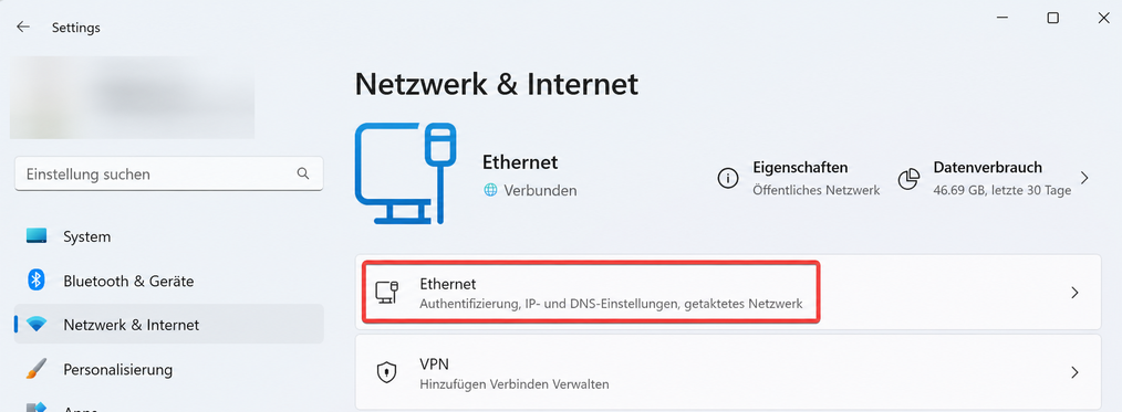

    1. Öffnen Sie Settings.
    2. Klicken Sie auf Network & Internet.
    3. Klicken Sie auf die Registerkarte Ethernet.
      windows 11 ethernet

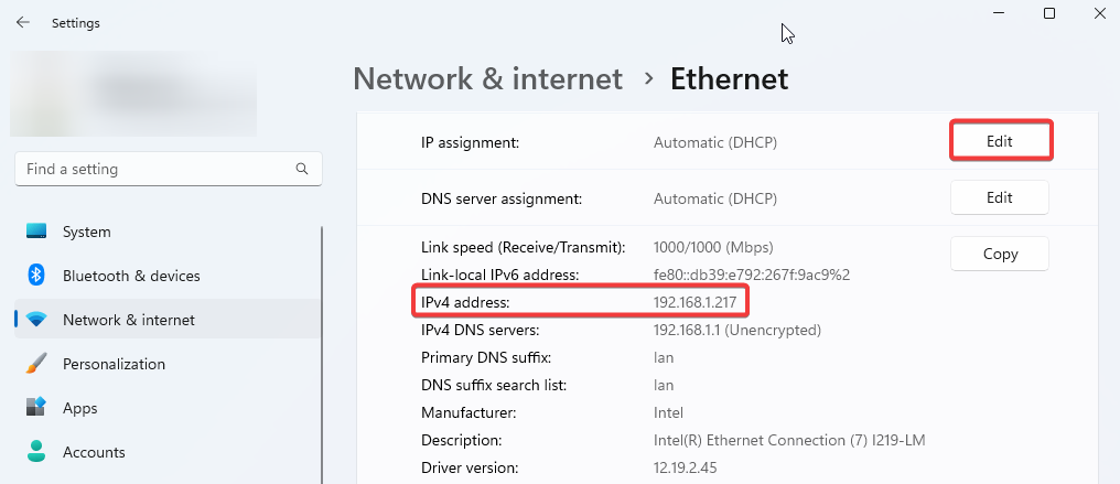

    4. Dort finden Sie die IP-Adresse dieses PCs. Klicken Sie im Abschnitt „IP assignment“ auf die Schaltfläche Edit.
      windows 11 ethernet edit

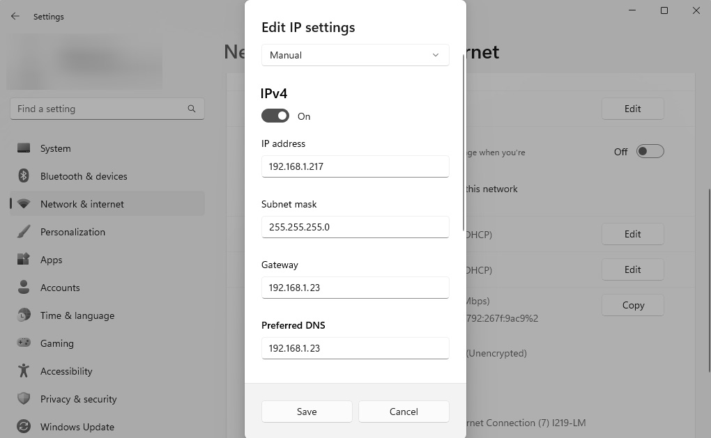

    5. Wählen Sie die Option Manual. Aktivieren Sie den IPv4-Schalter.
    6. Setzen Sie IP address auf die IP-Adresse aus Schritt 4, Subnet mask auf 255.255.255.0 und sowohl Gateway als auch Preferred DNS auf die IP-Adresse, die auf der Drop-in-Gateway-Seite angezeigt wird.
    7. Klicken Sie auf die Schaltfläche Save.

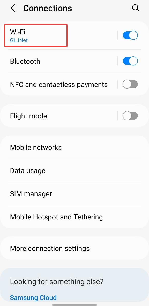

    Hier ist ein Beispiel mit einem Samsung S21. Stellen Sie sicher, dass Ihr Smartphone mit dem Hauptrouter verbunden ist.

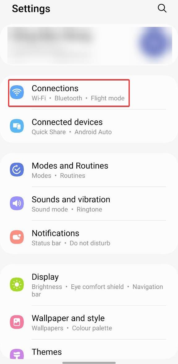

    1. Öffnen Sie Settings und tippen Sie auf Connections.
      settings connections

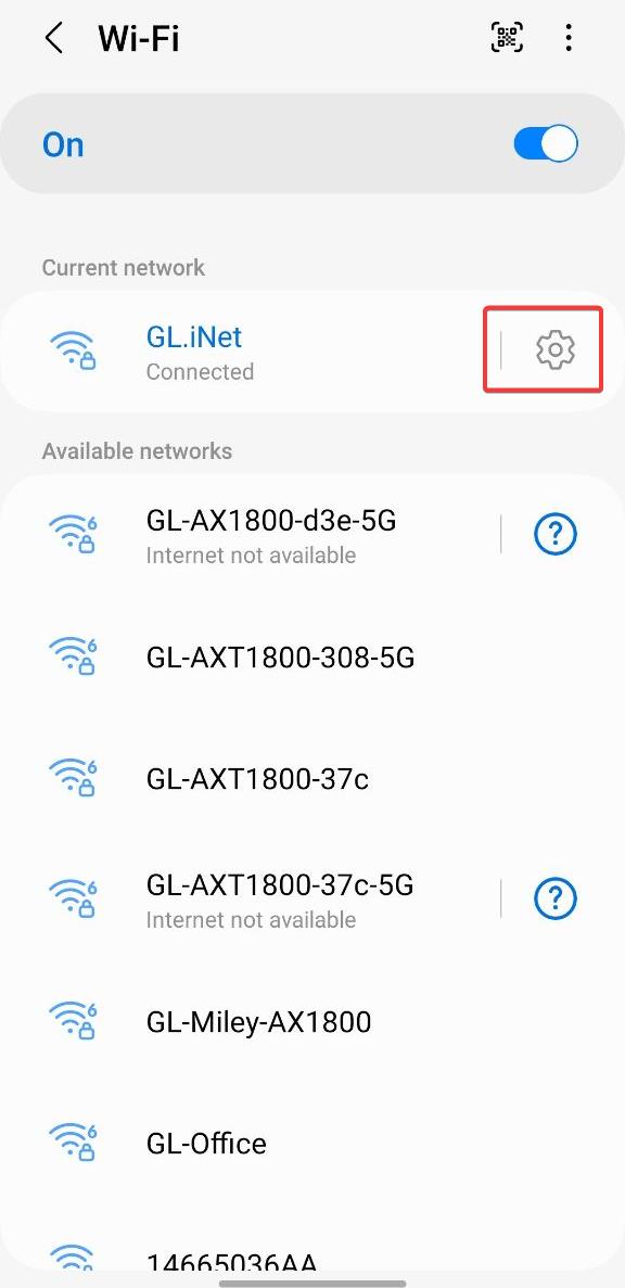

    2. Tippen Sie auf Wi-Fi.
      connection wifi

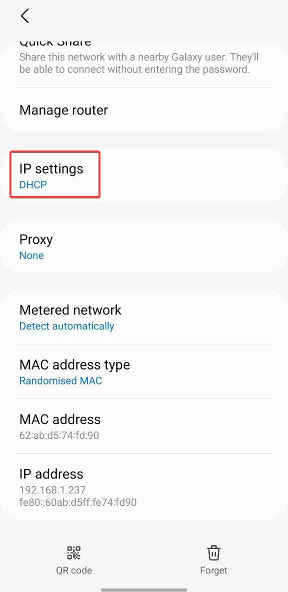

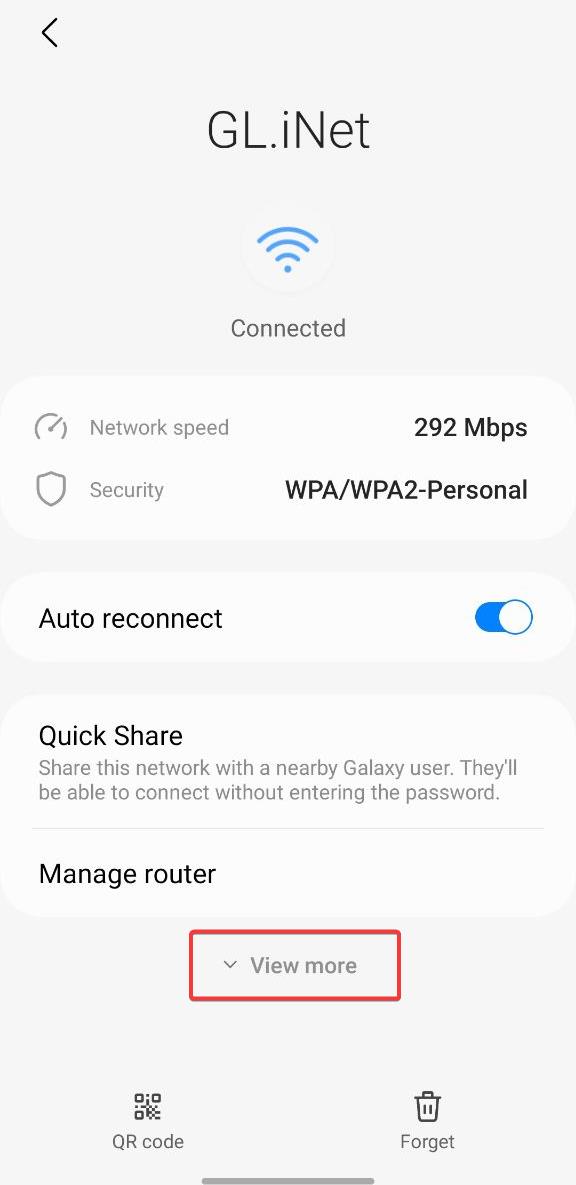

    3. Tippen Sie auf das Zahnradsymbol der aktuellen SSID.
      wifi setting
    4. Tippen Sie auf View more.
      wifi settings, view more

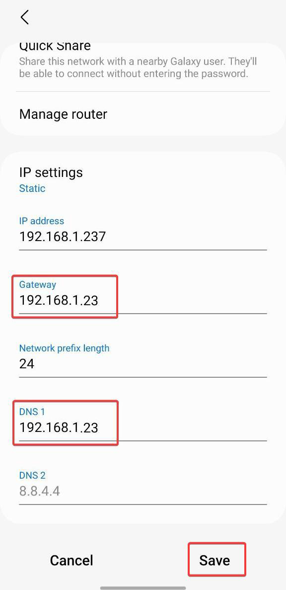

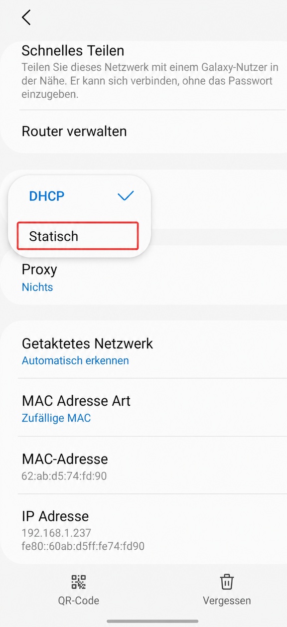

    5. Tippen Sie auf IP settings und wählen Sie Static.
      ip settings
      IP settings, static
    6. Setzen Sie Gateway und DNS 1 auf die IP-Adresse, die auf der Drop-in-Gateway-Seite angezeigt wird, und tippen Sie anschließend auf Save.
      set gateway and dns ip

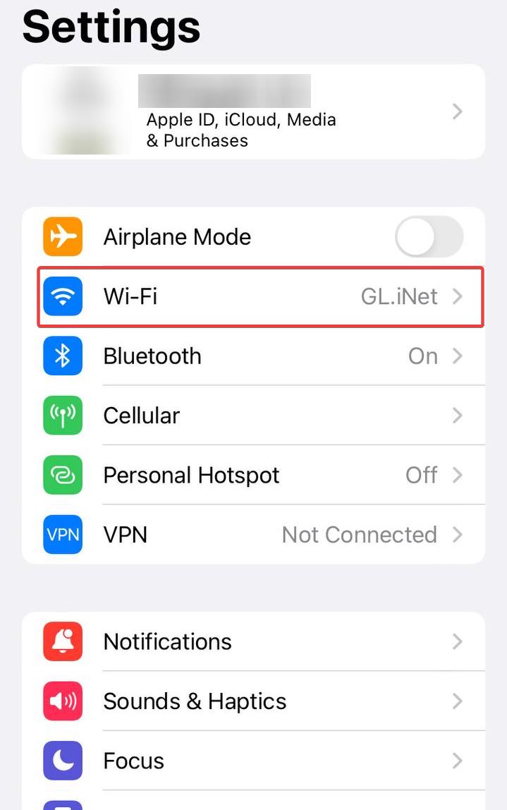

    Hier ist ein Beispiel mit iOS 16.3 auf einem iPhone 8. Stellen Sie sicher, dass Ihr Smartphone mit dem Hauptrouter verbunden ist.

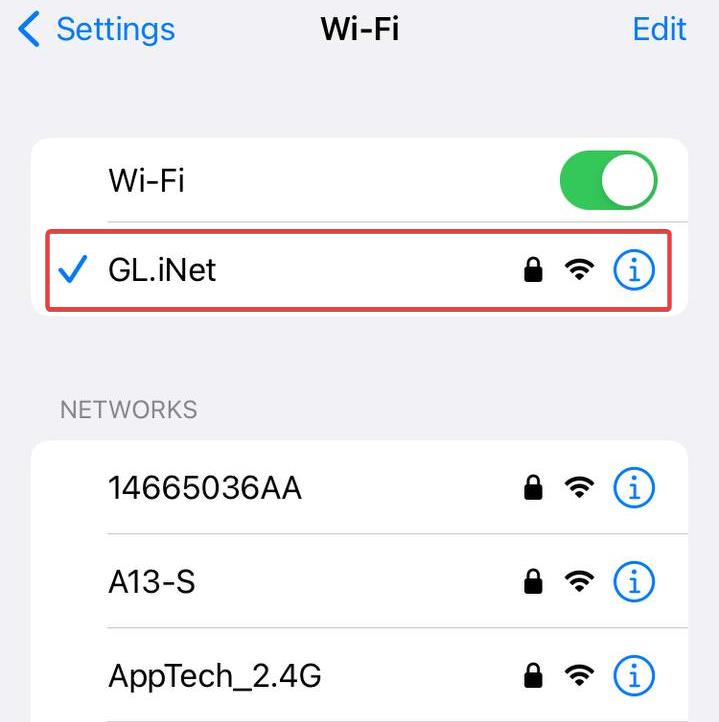

    1. Öffnen Sie Settings und tippen Sie auf Wi-Fi.
      settings wifi
    2. Tippen Sie auf die SSID.
      settings wifi

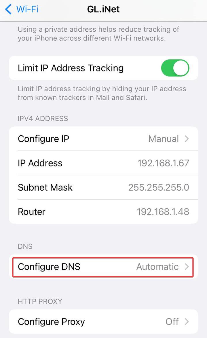

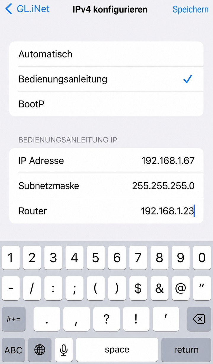

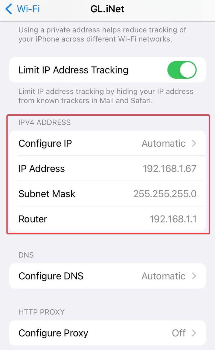

    3. Scrollen Sie nach unten. Dort sehen Sie, dass Configure IP auf Automatic steht. Notieren Sie sich IP Address und Subnet Mask für den nächsten Schritt.
      wifi ipv4
    4. Ändern Sie Configure IP zu Manual, setzen Sie IP Address und Subnet Mask auf die Werte aus dem vorherigen Schritt und tragen Sie bei Router die IP-Adresse ein, die auf der Drop-in-Gateway-Seite angezeigt wird. Klicken Sie anschließend auf Save.
      wifi ipv4 manual

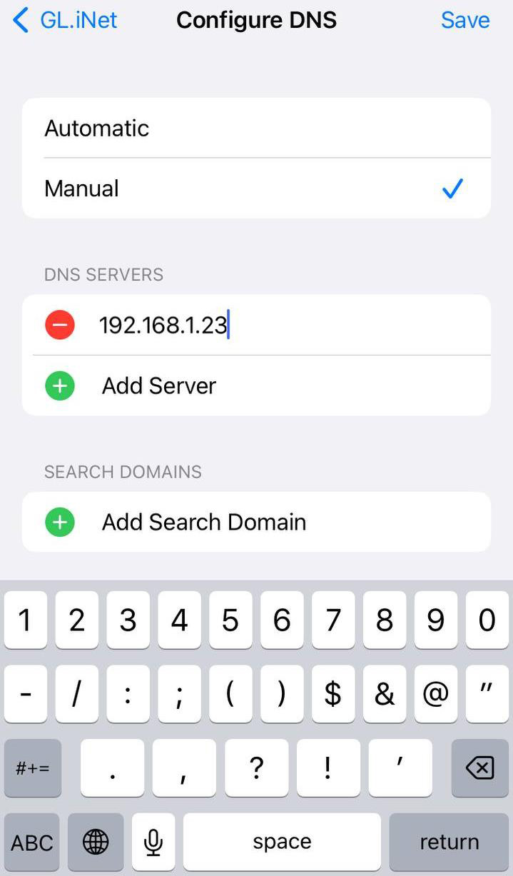

    5. Tippen Sie auf Configure DNS und stellen Sie auf Manual um. Tippen Sie auf Add Server, setzen Sie die DNS-Server-IP-Adresse auf die auf der Drop-in-Gateway-Seite angezeigte IP-Adresse und tippen Sie dann auf Save.
      wifi dns
