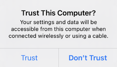

  1. Schließen Sie ein iPhone mit einem USB-Kabel an den USB-Port des Routers an. Ein Systemdialog fragt, ob dem Gerät vertraut werden soll. Tippen Sie auf Trust, um fortzufahren.
    ios trust device

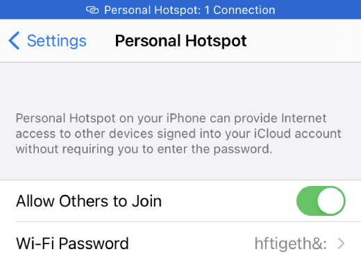

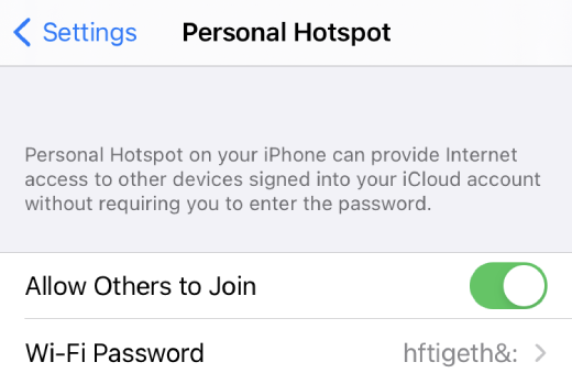

  2. Gehen Sie auf dem iPhone zu Settings -> Personal Hotspot. Aktivieren Sie Allow Others to Join.
    ios allow others to join

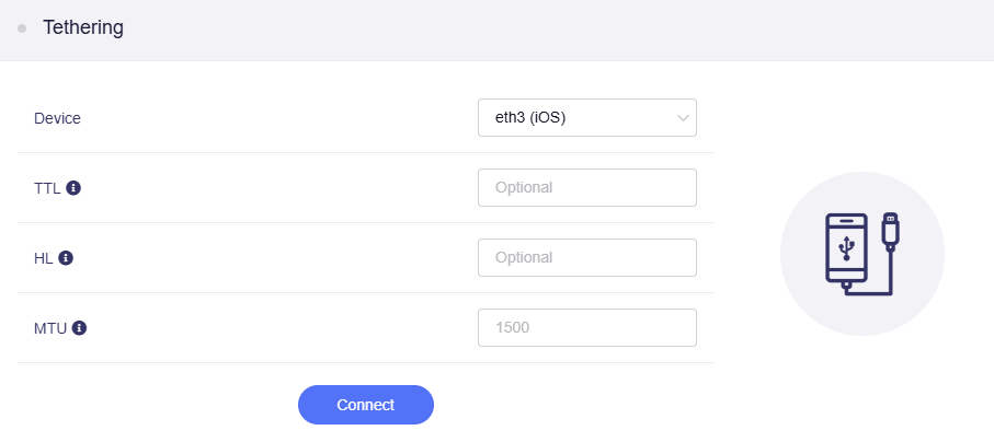

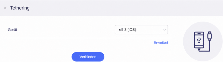

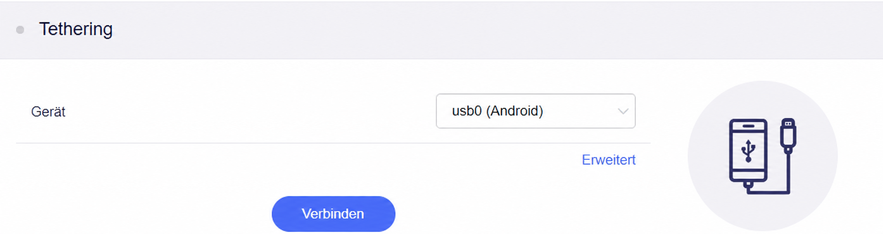

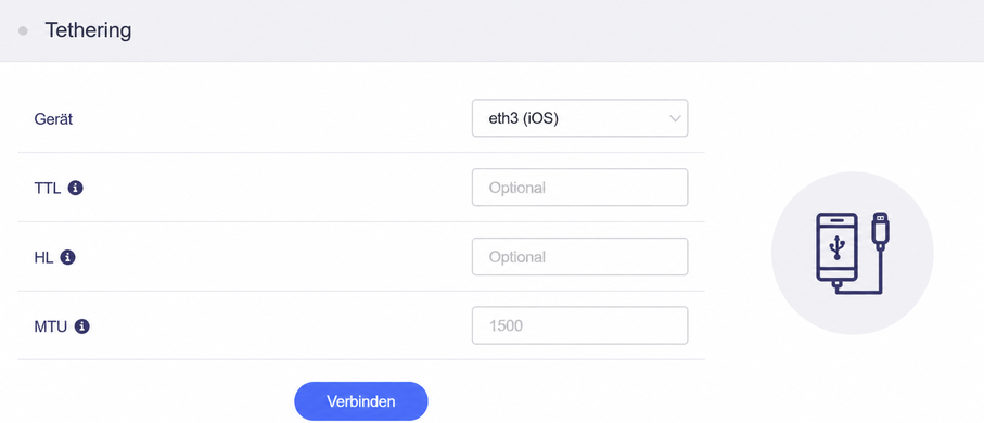

  3. Verbinden Sie einen Computer oder ein anderes Telefon mit dem Router, melden Sie sich dann am webbasierten Admin Panel Ihres Routers an, gehen Sie zum Abschnitt INTERNET -> Tethering und klicken Sie auf Connect.
    ios connect
    Wenn Sie erweiterte Einstellungen wie TTL, HL und MTU festlegen müssen, klicken Sie auf Advanced, passen Sie diese Einstellungen an und klicken Sie dann auf Connect.
    ios advanced

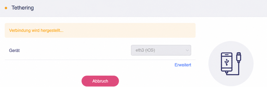

    Die Verbindung wird nun aufgebaut.

  4. Sobald die Verbindung hergestellt ist, wird der Status des persönlichen Hotspots (z. B. die Anzahl verbundener Geräte) in der Statusleiste oben auf dem Telefon angezeigt.
    personal hotspot status

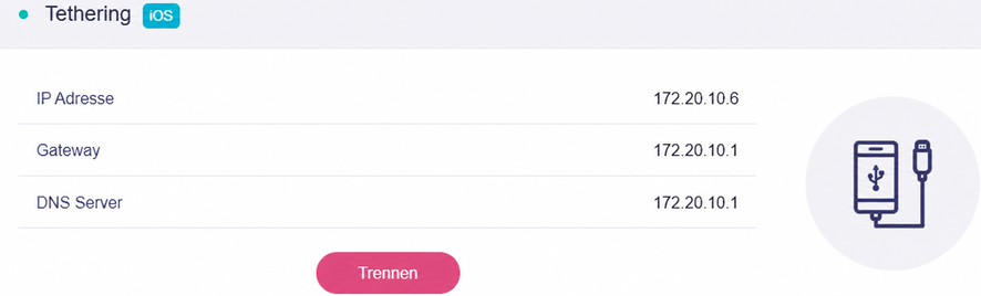

    Das webbasierte Admin Panel zeigt ebenfalls den Status der Tethering-Verbindung an.
    ios tethering connected

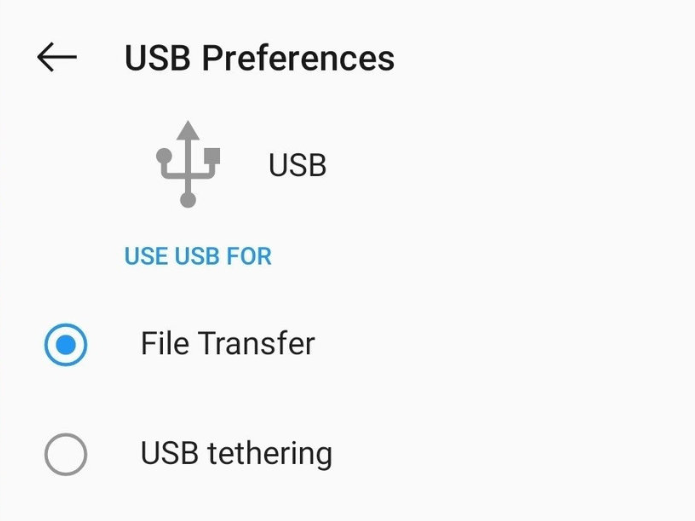

  1. Schließen Sie ein Android-Telefon mit einem USB-Kabel an den USB-Port des Routers an. Es kann ein Systemdialog erscheinen, der nach den USB-Einstellungen fragt. Wählen Sie bei entsprechender Aufforderung USB Tethering oder File Transfer.
    android usb purpose

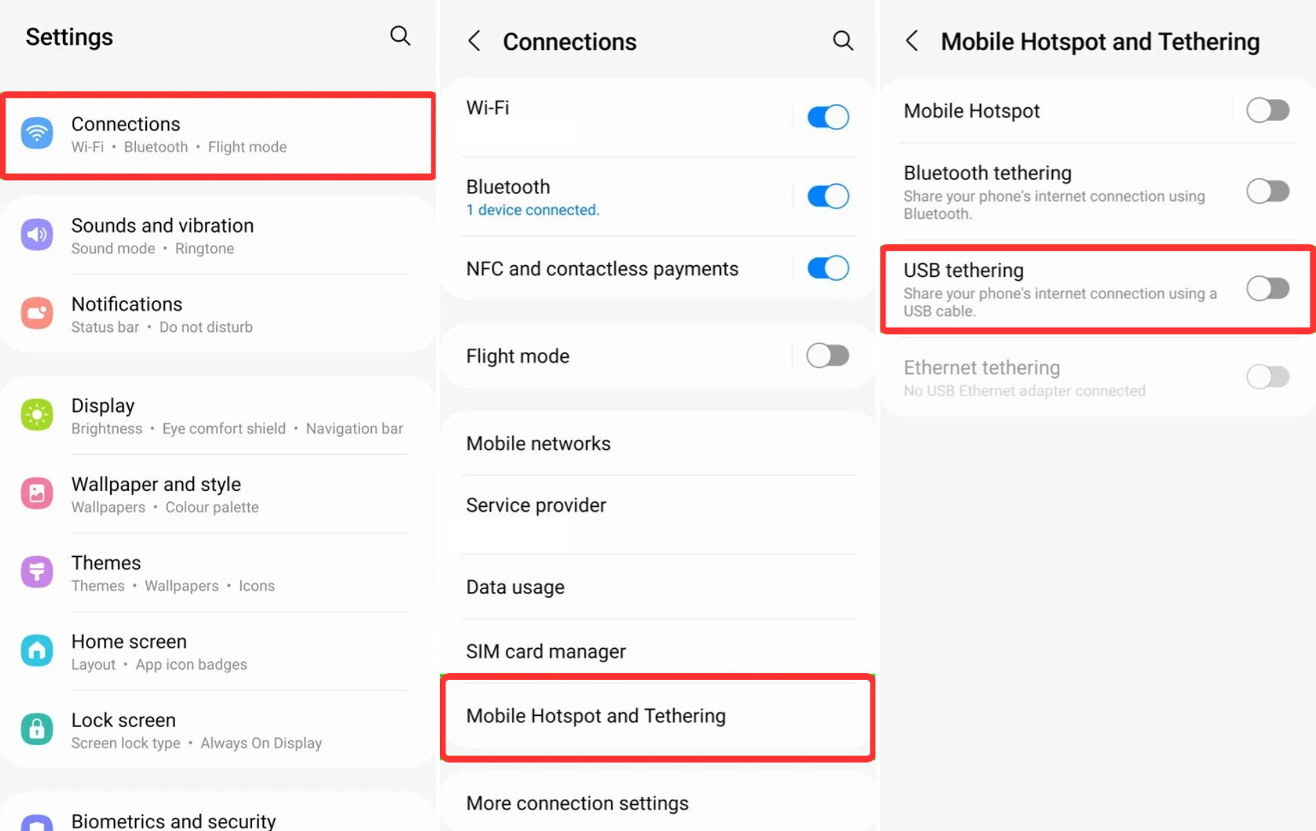

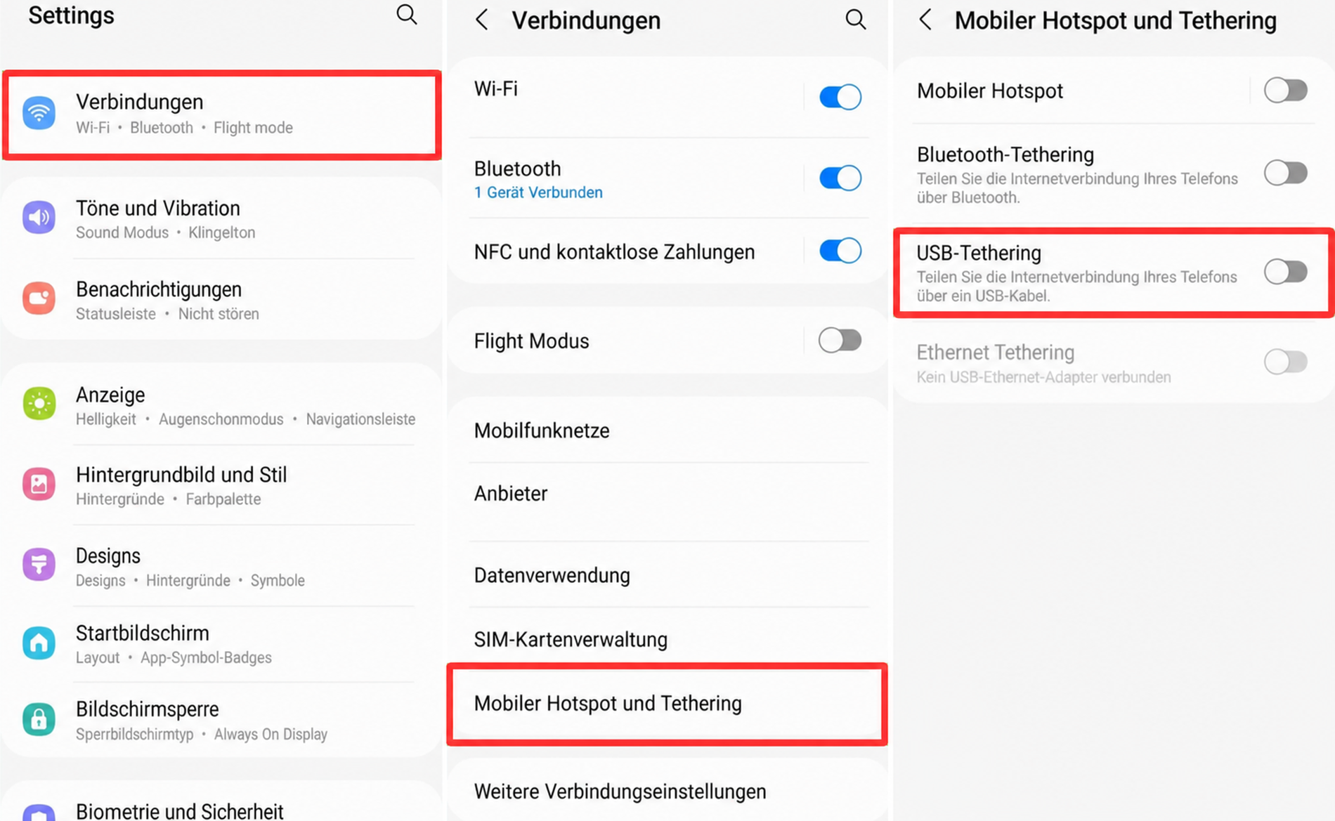

  2. Gehen Sie auf Ihrem Telefon zu Settings -> Network & Internet -> Personal Hotspot. Aktivieren Sie Personal Hotspot oder USB Tethering.
    (Die Schritte zum Aktivieren von USB Tethering unterscheiden sich je nach Marke. Prüfen Sie die Einstellungen Ihres Geräts, um die genaue Position zu finden, und wenden Sie sich bei Bedarf an den Support des Herstellers.)
    android personal hotspot

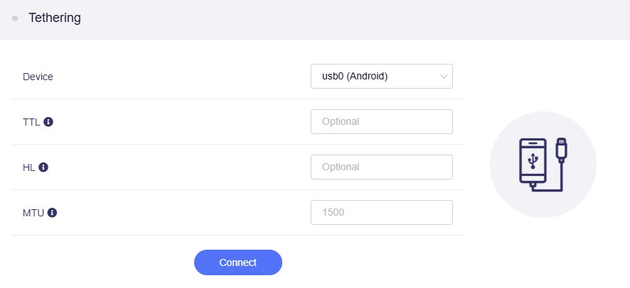

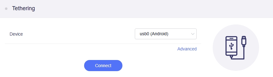

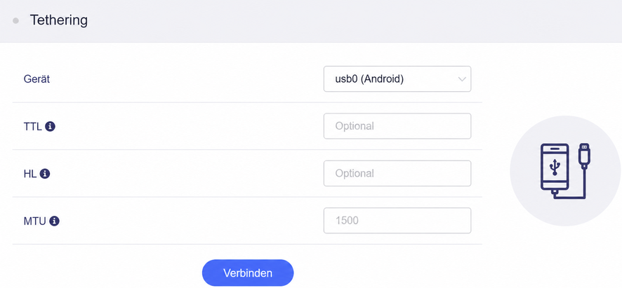

    android connect
    android advanced

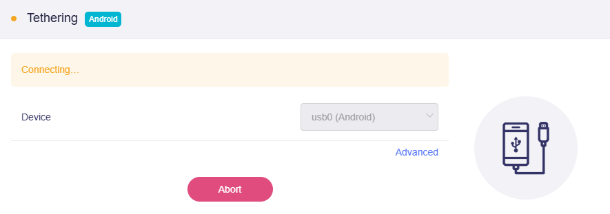

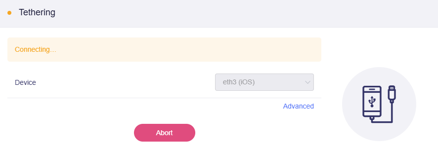

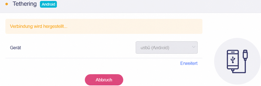

    android connecting

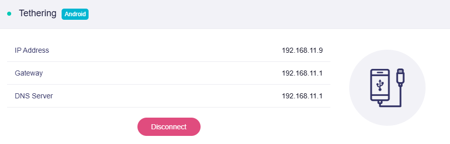

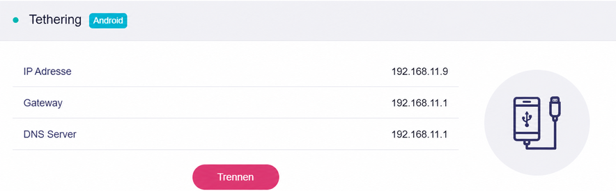

    android connected
