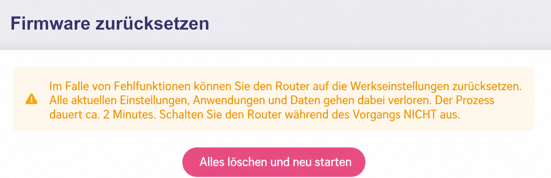

Gehen Sie auf der linken Seite des Web-Admin-Panels zu SYSTEM -> Reset Firmware.
Wenn der Router nicht ordnungsgemäß funktioniert, können Sie versuchen, das Problem durch Zurücksetzen der Firmware zu beheben. Klicken Sie auf die Schaltfläche Delete All and Reboot, um die Firmware zurückzusetzen.
Hinweis: Alle aktuellen Einstellungen, Anwendungen und Daten gehen verloren. Der Vorgang dauert etwa 2 Minuten. Schalten Sie den Router während dieses Vorgangs NICHT aus.
reset firmware
