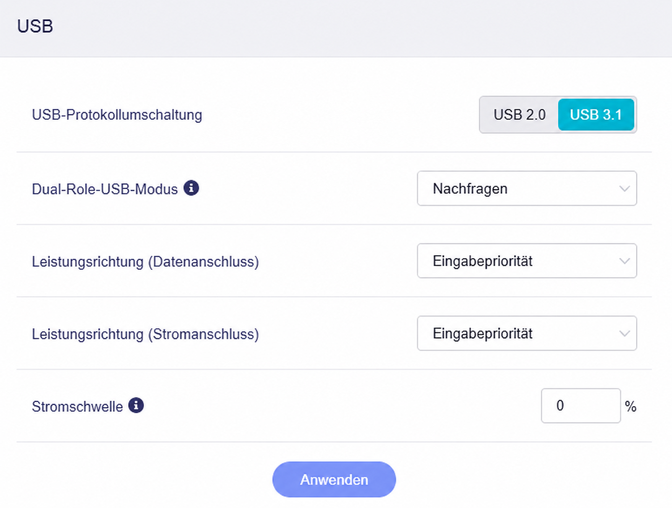

USB-Einstellungen
In diesem Abschnitt können Sie das Verhalten der USB-Ports Ihres Routers anpassen.
usb settings
  • USB Protocol Switch: Wechseln Sie für den USB-Port zwischen den Protokollen USB 2.0 und USB 3.1.

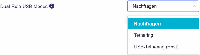

  • Dual Role USB Mode: Wählen Sie den Betriebsmodus des USB-Anschlusses im Dropdown-Menü aus. Sie können ihn auf Device oder Host setzen.
    usb role
  • Power Direction: Wählen Sie im Dropdown-Menü die Strompriorität für den USB-Port. Sie können zwischen Input Priority und Output Priority wählen.
  • Power Threshold: Legen Sie für den USB-Port einen bestimmten Schwellwert in Prozent fest, um den minimalen Energiestand für USB-Vorgänge zu steuern und so die Akkulaufzeit zu schonen.

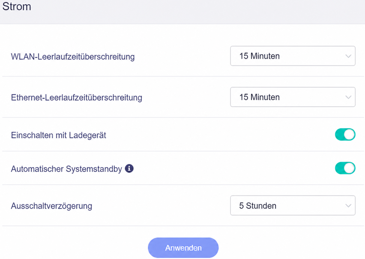

Energieeinstellungen
Dieser Abschnitt hilft Ihnen dabei, Stromverbrauch und Geräteverhalten zu optimieren.
power settings
  • Wi-Fi Idle Timeout: Legen Sie die Leerlaufdauer fest (von 10 Minuten bis 2 Stunden oder nie), nach der Wi‑Fi in den Standby wechselt.
  • Ethernet Idle Timeout: Legen Sie die Leerlaufdauer fest (von 10 Minuten bis 2 Stunden oder nie), nach der Ethernet in den Standby wechselt.
  • Power Off Timeout: Legen Sie die Verzögerung fest (von 1 Stunde bis 12 Stunden oder nie), nach der sich der Router im Leerlauf automatisch ausschaltet.
  • Power On with Charger: Aktivieren oder deaktivieren Sie diesen Schalter, damit sich der Router beim Anschließen an ein Ladegerät automatisch einschaltet bzw. nicht einschaltet.
  • Auto Standby: Aktivieren oder deaktivieren Sie diesen Schalter, um den automatischen Standby zum Stromsparen ein- oder auszuschalten.
