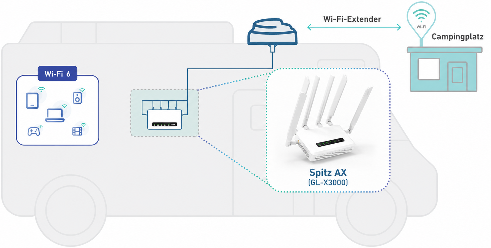

1. Installieren Sie Ihren Spitz AX und weiteres Zubehör
Richten Sie Ihren Spitz AX vor Reisebeginn mit den folgenden Schritten ein.
Schritt 1: Wählen Sie einen Standort für Ihren Spitz AX

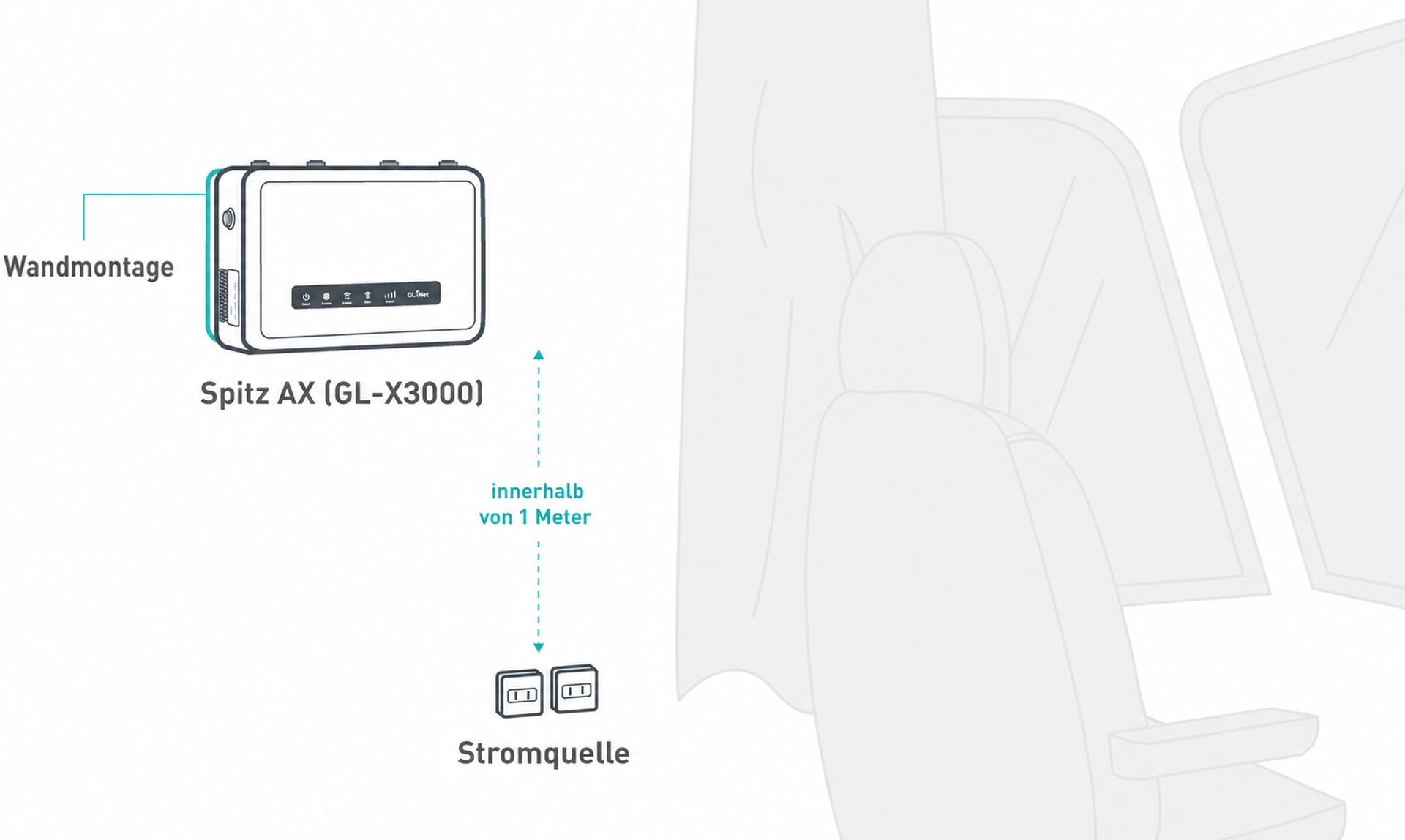

Es wird empfohlen, einen zentralen und freien Standort zu wählen, um eine maximale Abdeckung zu erzielen. Stellen Sie sicher, dass sich der Standort innerhalb von 1 Meter von der Stromquelle befindet, da dies der Länge des Netzkabels entspricht.
Standort
Sie können Ihren Spitz AX auf einer ebenen Fläche platzieren oder an der Wand montieren. Wenn Sie ihn an der Wand montieren möchten, folgen Sie dem nächsten Schritt.

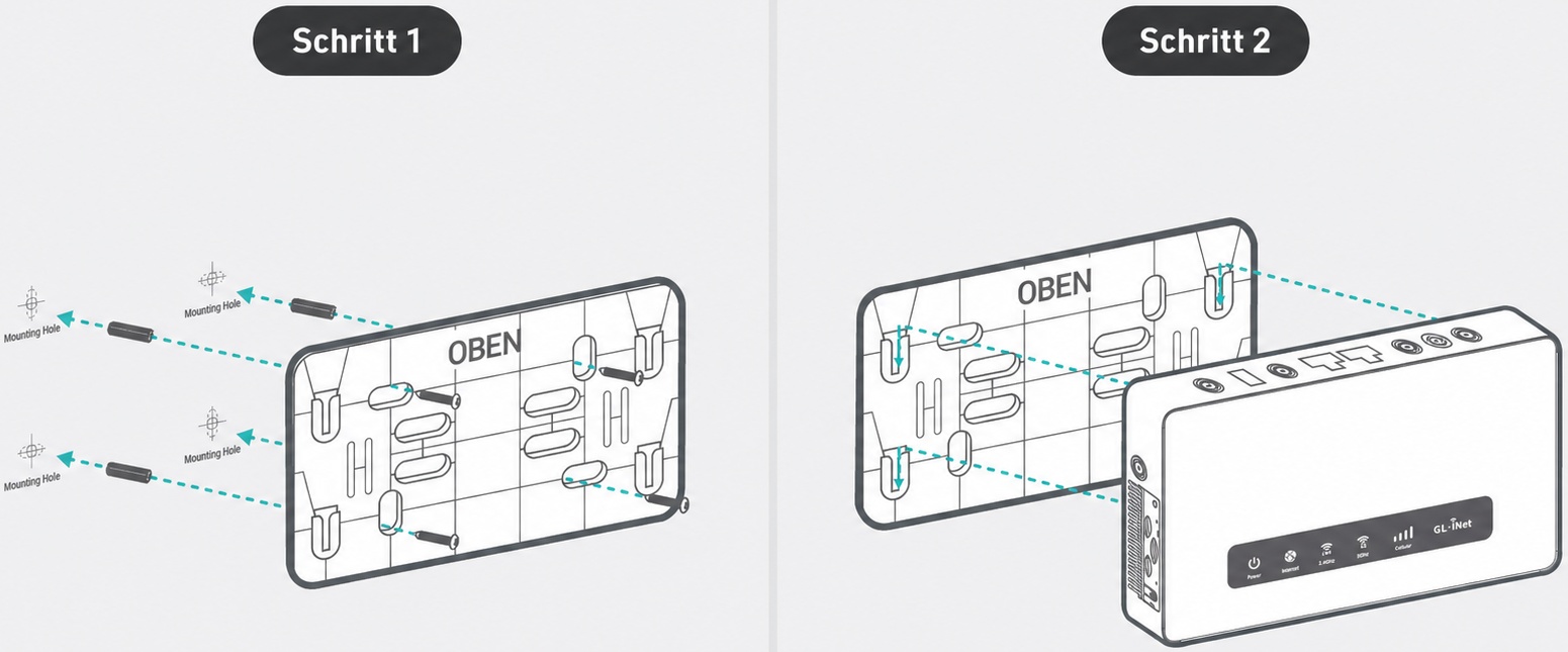

Es gibt zwei Möglichkeiten, Ihren Spitz AX an der Wand zu montieren: - Verwenden Sie das mitgelieferte Klebepad. - Verwenden Sie die Wandhalterungen.
Wandhalterungen sind im Lieferumfang enthalten. Um Ihren Spitz AX an der Wand zu befestigen, gehen Sie wie folgt vor:
  1. Befestigen Sie die Halterung mit Schrauben an der Wand.
  2. Rasten Sie Ihren Spitz AX in die Halterung ein.

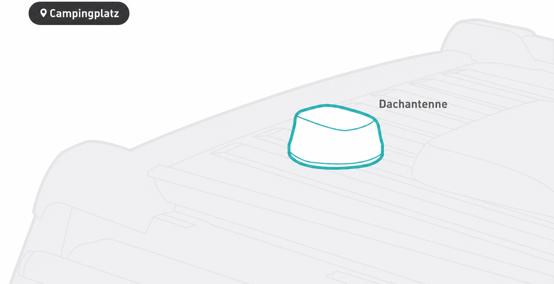

(Optional) Schritt 3: Installieren Sie die Wohnmobil-Dachantenne
Dachantenne

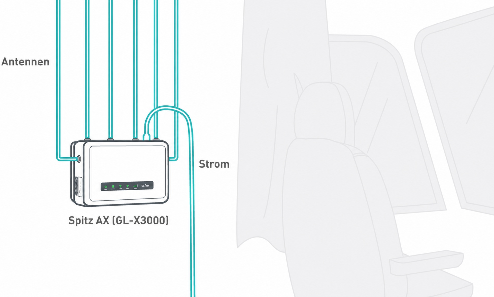

Für ein besseres Signal verwenden Sie eine Dachantenne für Ihren Spitz AX. Empfohlen wird die LTMG942-Multibandantenne von MobileMark, die optimale Netzwerksignale bietet. Wenn Sie Dachantennen anderer Marken verwenden möchten, achten Sie darauf, dass sie die folgenden Anforderungen erfüllen:
  • 4 Mobilfunkantennen, Empfangsfrequenzbereich 600M~6GHz.
  • 2 Wi-Fi-Antennen, Empfangsfrequenzbereich: 2.4G~2.5GHz, 5.15~5.84GHz
Antennen
Hinweis: Sie können eine 7-in-1-Antenne verwenden (einschließlich GPS-Antenne), müssen an Ihrem Spitz AX jedoch nur sechs Antennen anschließen. Die DIV/GNSS-Schnittstelle des Spitz AX unterstützt GPS-Signale, da die Mobilfunkantenne (Empfangsfrequenz 600M~6GHz) auch den GPS-Frequenzbereich abdeckt. Spitz AX unterstützt die Anzeige Ihres GPS-Standorts über die Befehlszeile, zeigt Ihren Standort derzeit jedoch nicht auf der Karte an.
Um eine Signaldämpfung zu vermeiden, sollte das HF-Kabel von der Dachantenne zu Ihrem Spitz AX nicht länger als 5 Meter sein. (Wenn das HF-Kabel von MobileMark beispielsweise 5 Meter lang ist, wird die Signalstärke bei 3000 MHz um 3 dB reduziert, also auf die Hälfte. Je höher die Signalfrequenz, desto größer die Dämpfung.)
Erfahren Sie, wie Sie die Antennen am Spitz AX austauschen.

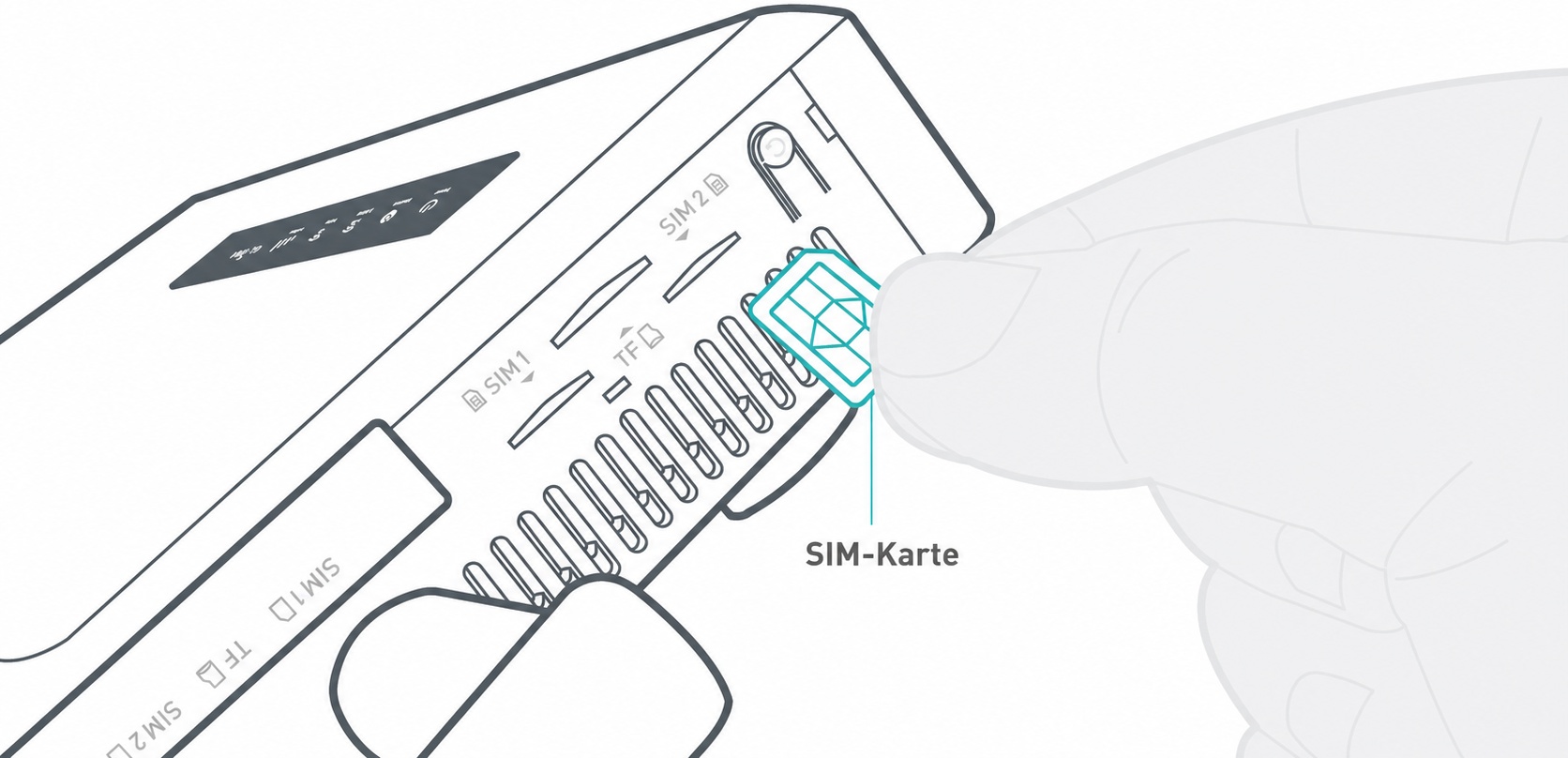

Spitz AX verfügt über ein integriertes 5GNR-Modul und unterstützt Dual-SIM-Karten. Verschiedene Mobilfunkanbieter bieten unterschiedliche Tarife für SIM-Karten an und verwenden unterschiedliche APNs. Sie müssen den APN in den Einstellungen eingeben. Klären Sie daher mit Ihrem Anbieter, wie der APN lautet.
Gehen Sie wie folgt vor, um Ihre SIM-Karten einzurichten:
  1. Setzen Sie Ihre SIM-Karte(n) ein. SIM einsetzen
