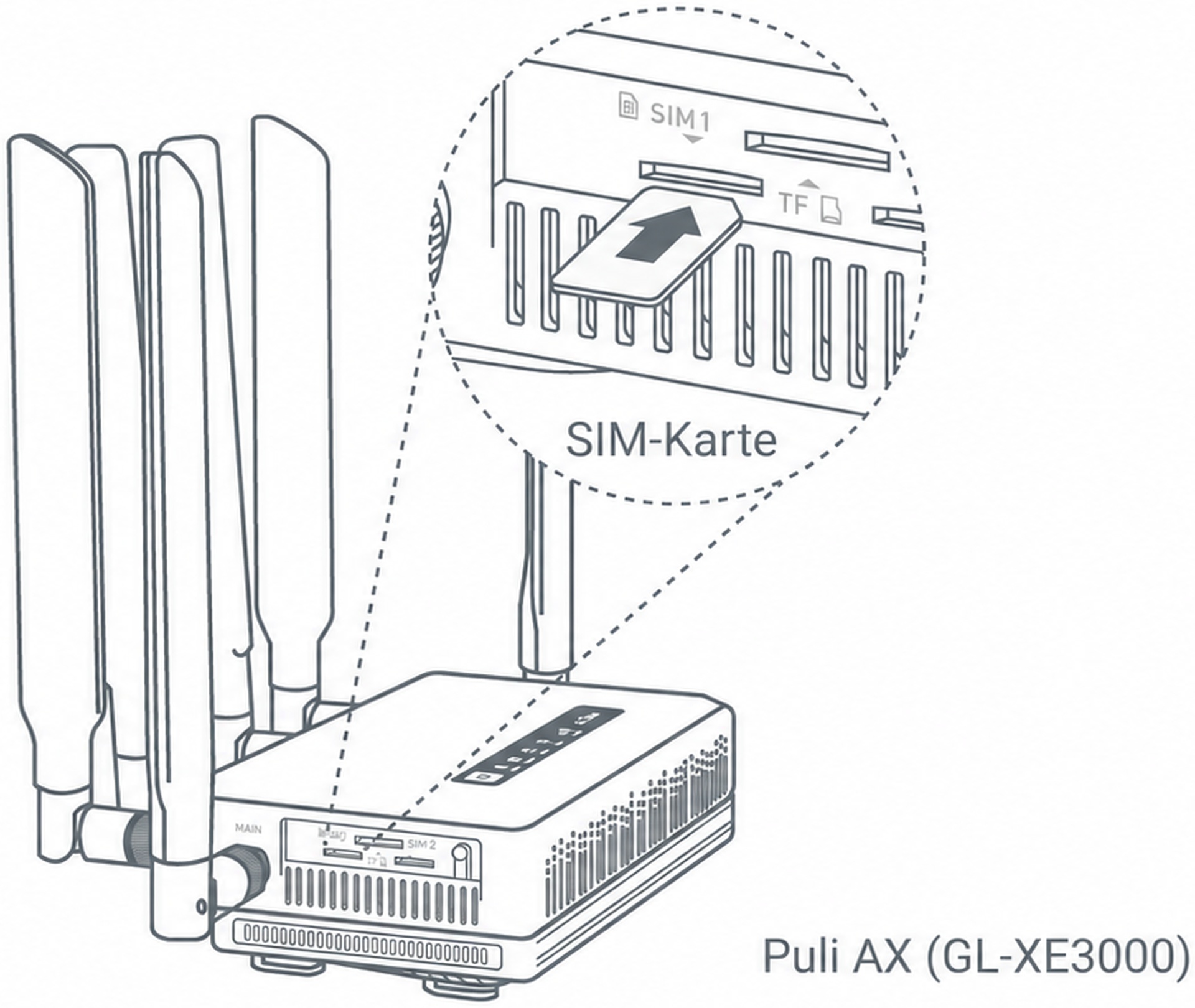

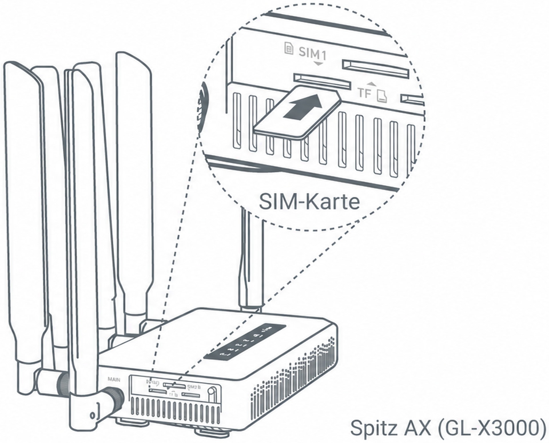

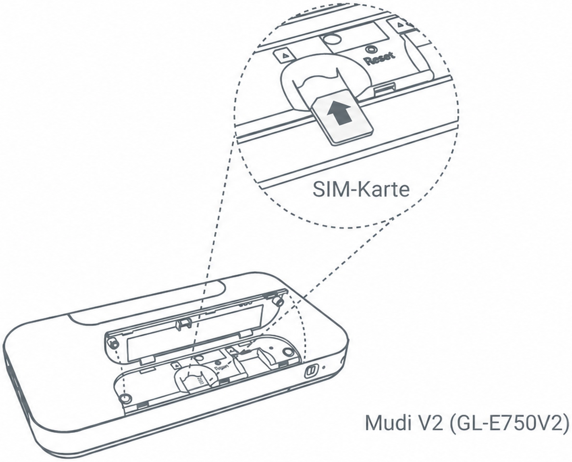

Schritt 1: Setzen Sie die eSIM Physical Card in Ihren Router ein. Detaillierte Hinweise finden Sie in den Bildern unten.
E750V2
X3000
XE3000

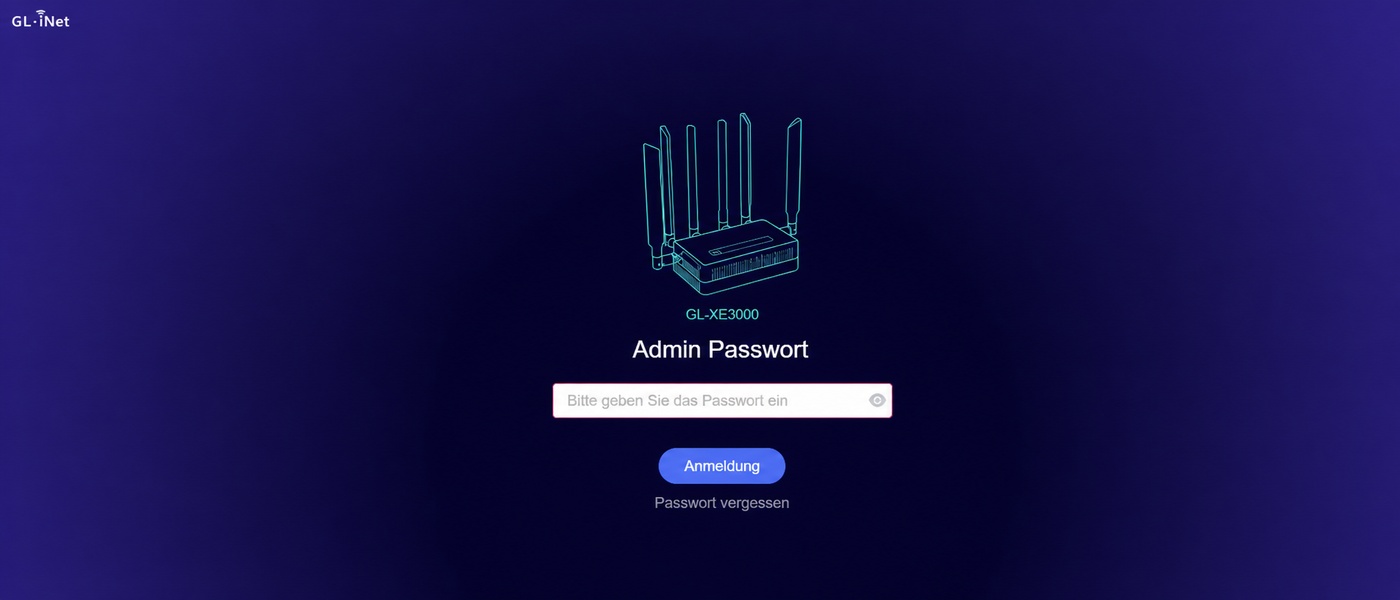

Schritt 2: Öffnen Sie einen Browser und geben Sie „192.168.8.1“ in die Adressleiste ein, um sich beim GL.iNet Admin Panel anzumelden.
log in to the GL.iNet Admin Panel

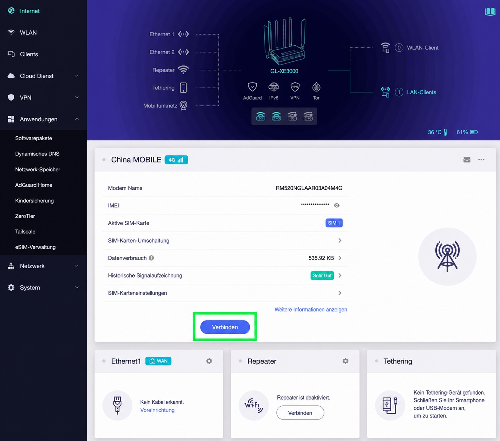

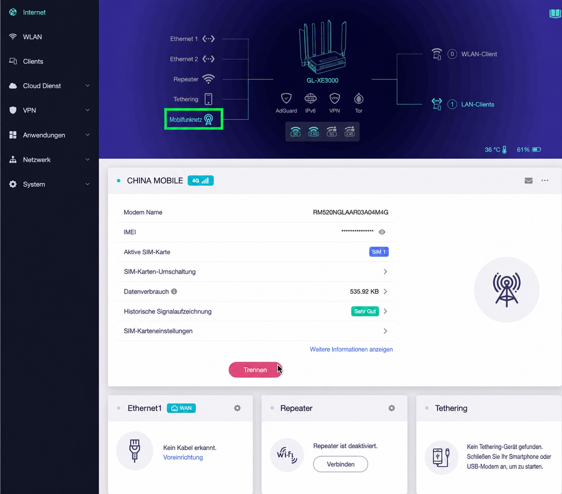

Schritt 3: Verbinden Sie Ihr Gerät mit dem Internet.
Gehen Sie zu INTERNET und klicken Sie auf Connect (oder bei älteren Firmware-Versionen auf Auto Setup), um über Cellular eine Internetverbindung herzustellen.
Diese eSIM Physical Card enthält ein Seed-Profil mit 1 GB kostenlosen Daten für die USA und Europa sowie 100 MB Global Data, gültig für 1 Jahr ab dem Aktivierungsdatum. Bitte beachten Sie, dass diese Daten nur für den Kauf und das Herunterladen von eSIM-Profilen vorgesehen sind und nicht für den allgemeinen Internetzugang.
initial setup connect
Wenn die Internetverbindung erfolgreich hergestellt wurde, sieht der Bildschirm wie folgt aus.
initial setup connected

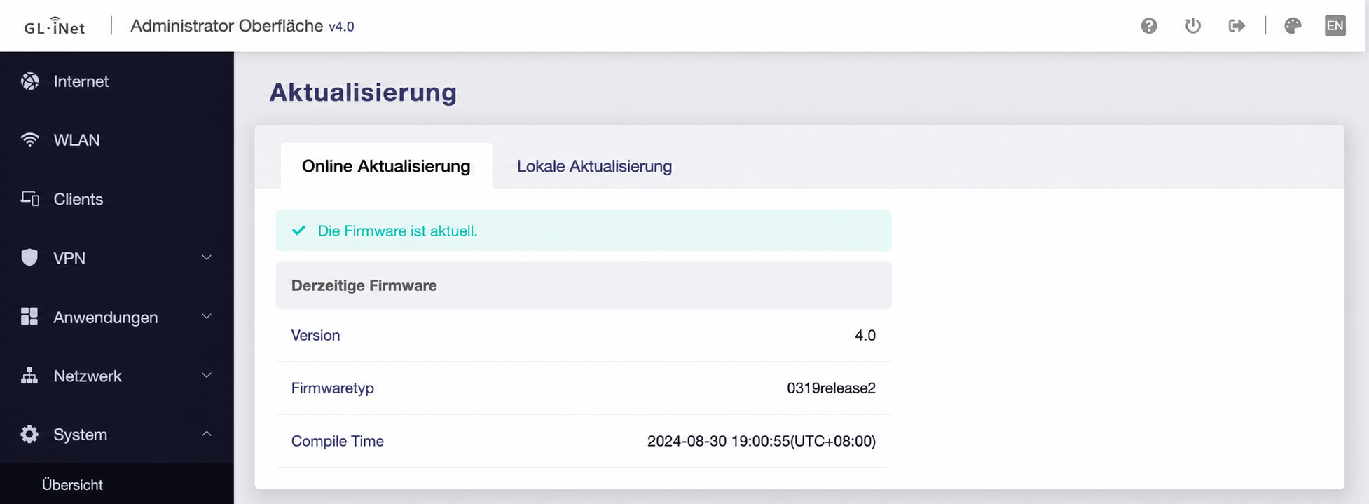

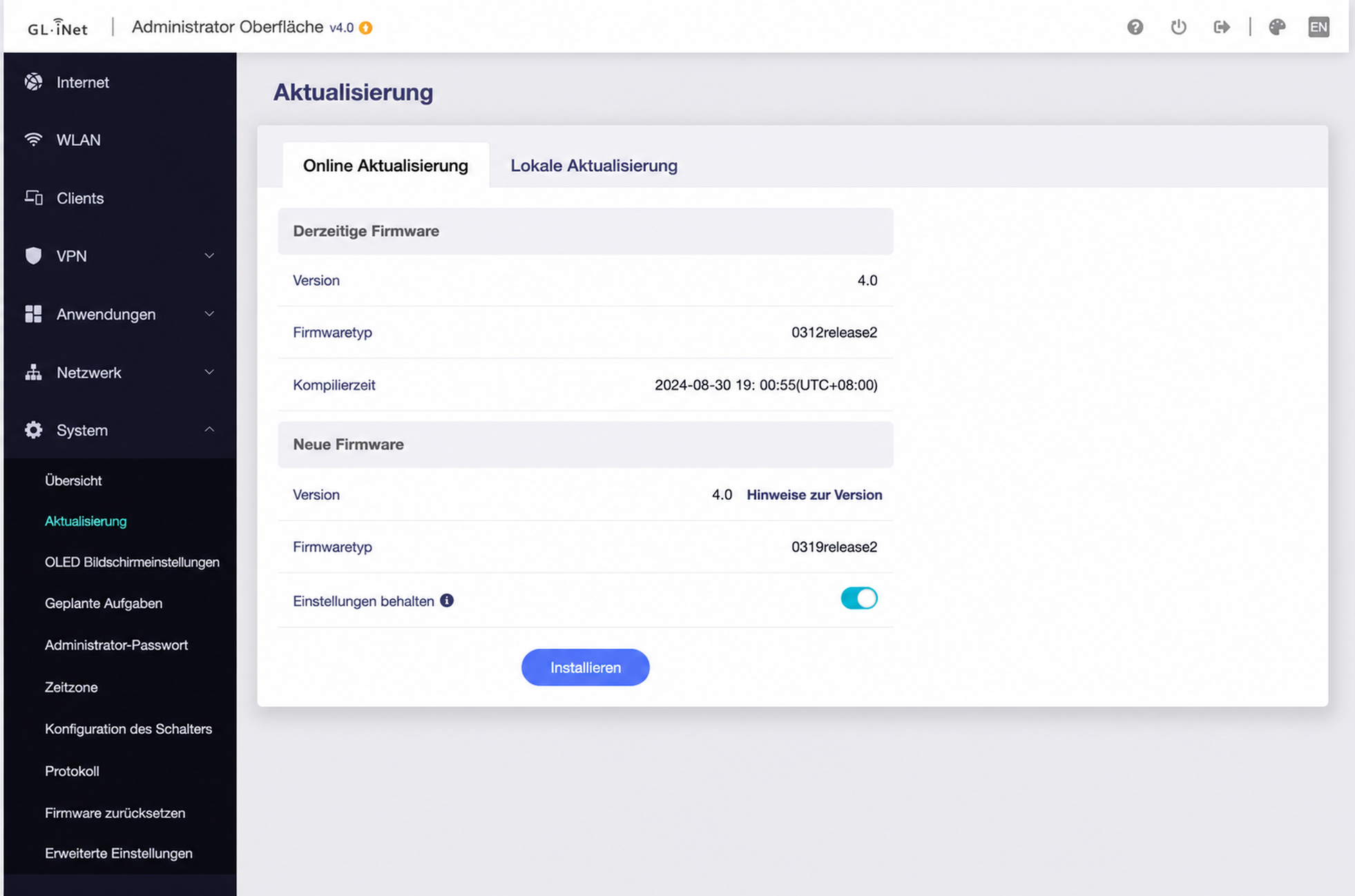

Schritt 1: Stellen Sie sicher, dass auf Ihrem GL.iNet-Gerät die neueste Firmware installiert ist.
Achten Sie darauf, dass die Version 4.0 oder höher ist und die Firmware Type number 0319 oder höher lautet.
auto setup successfully
Wenn Ihre Firmware nicht aktuell ist, können Sie sie entweder automatisch online oder manuell aktualisieren.
Option 1: Online-Firmware-Upgrade
  1. Stellen Sie sicher, dass Ihr Gerät mit dem Internet verbunden ist.
  2. Gehen Sie im Web-Admin-Panel zu SYSTEM > Upgrade > Online Upgrade und klicken Sie auf die Schaltfläche Install, um automatisch auf die neueste Firmware zu aktualisieren.
    online upgrade

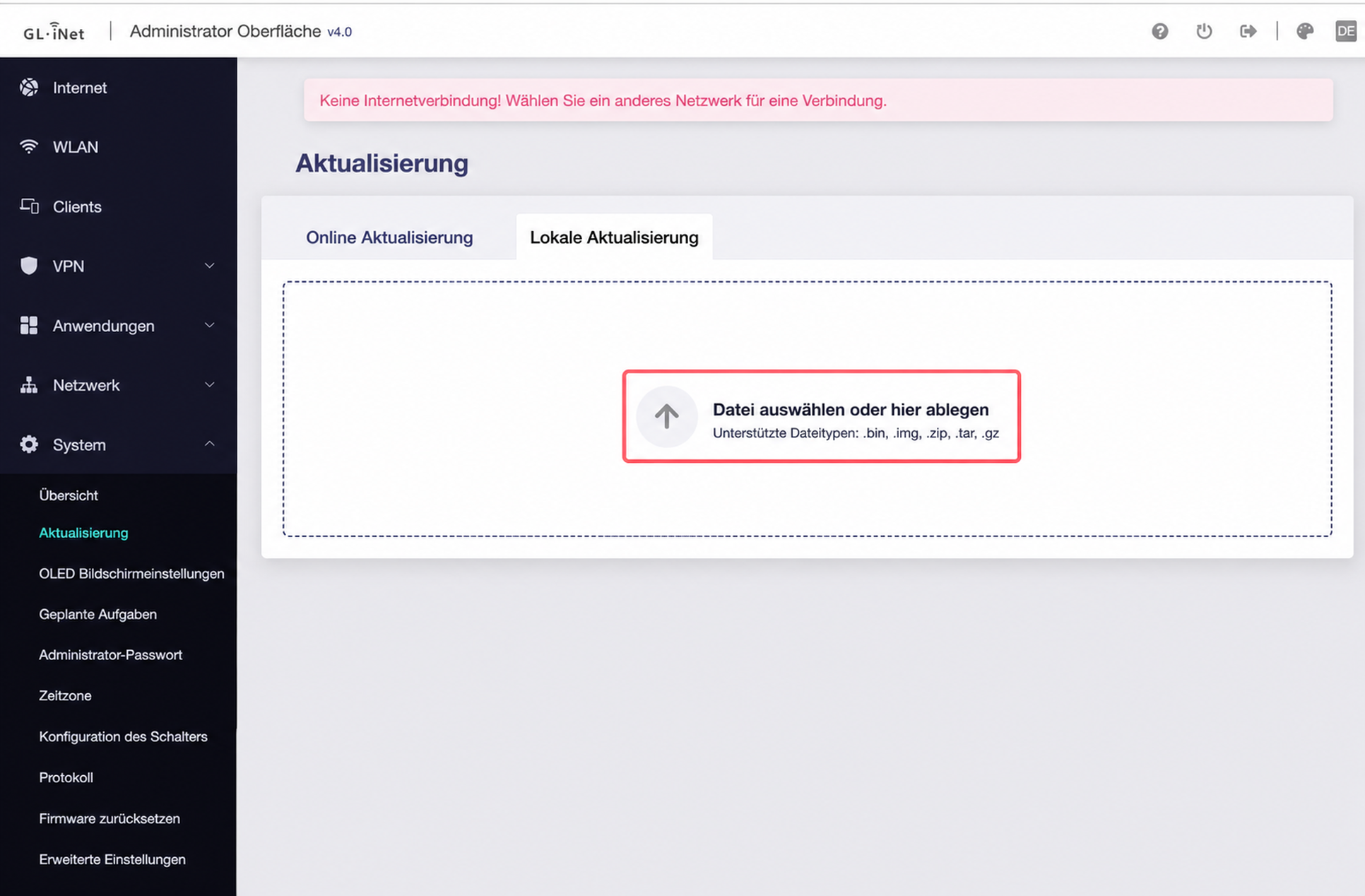

Option 2: Manuelles Firmware-Update
  1. Laden Sie hier die Firmware für das entsprechende Modell herunter, das eSIM-Funktionalität unterstützt.
  2. Gehen Sie im Web-Admin-Panel zu SYSTEM > Upgrade > Local Upgrade. Wählen Sie die Firmware-Datei aus oder ziehen Sie sie in den vorgesehenen Bereich, um auf die neueste Version zu aktualisieren.
    local upgrade

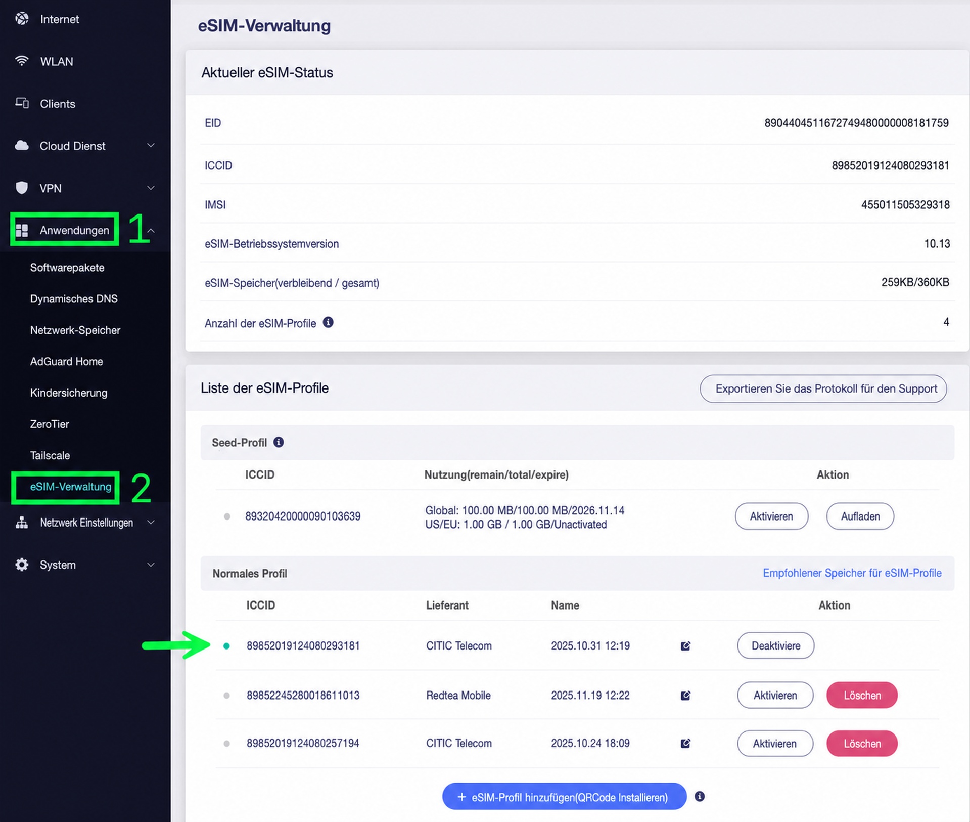

Schritt 2: Öffnen Sie die eSIM-Verwaltung.
Warten Sie nach dem Firmware-Update, bis Ihr Gerät neu gestartet wurde, und melden Sie sich dann erneut beim GL.iNet Admin Panel an.
Gehen Sie zu APPLICATIONS > eSIM Management. Dort können Sie den aktuellen Status Ihrer eSIM einsehen.
eSIM manage
Es kann jeweils nur ein eSIM-Profil gleichzeitig aktiv sein. Ein grüner Punkt zeigt an, dass das ausgewählte eSIM-Profil aktuell aktiv ist.
Leitfaden zur eSIM-Verwaltung
eSIM manage
A. Aktueller eSIM-Status:
Dieser Bereich zeigt die grundlegenden Informationen der eSIM sowie Details zum aktuell aktiven Profil an.
  • EID: Die weltweit eindeutige Kennung der eUICC (eSIM-Chip), die zur Identifikation und Profilsteuerung verwendet wird.
  • ICCID: Die Integrated Circuit Card Identifier des aktuell aktiven eSIM-Profils.
  • IMSI: Die International Mobile Subscriber Identity des aktuell aktiven eSIM-Profils.
  • eSIM OS Version: Die Betriebssystemversion der eUICC, die deren Kompatibilität und Fähigkeiten definiert.
  • eSIM Storage (remain/total): Der verfügbare und gesamte Speicherplatz auf der eUICC zum Speichern von eSIM-Profilen.
  • eSIM Profile Number: Die Anzahl der aktuell auf der eUICC gespeicherten eSIM-Profile.
B. Seed-Profil:
Dieser Bereich zeigt Details zum Seed-Profil an. Das Seed-Profil enthält 1 GB kostenlose Daten für die USA und Europa sowie 100 MB Global Data, gültig für 1 Jahr ab dem Aktivierungsdatum. Mit diesen Daten können Sie weltweit weitere Profile herunterladen. Außerdem können Sie die Nutzung des Seed-Profils überwachen, einschließlich verbleibender Daten, Gesamtdaten und Ablaufdatum.
C. Normales Profil:
Dieser Bereich zeigt Informationen zu normalen Profilen an. Wenn Sie ein eSIM-Profil in einem Onlinestore kaufen und den eSIM-QR-Code mit der Funktion Add eSIM Profile (QR Code Install) hochladen, erscheint das Profil hier, sobald der Upload abgeschlossen ist.
D. Add eSIM Profile (QR Code Install):
Dies ist die zentrale Funktion zum Hochladen und Installieren von eSIM-Profilen. Wenn Sie ein eSIM-Profil in einem Onlinestore kaufen, erhalten Sie einen QR-Code. Klicken Sie auf diese Schaltfläche, um den QR-Code hochzuladen. Anschließend wird das eSIM-Profil auf Ihren Router heruntergeladen und installiert.
E. Export Log for Support:
In diesem Bereich können Sie alle Protokolle anzeigen, die sich auf den Betrieb der eSIM beziehen. Wenn Probleme auftreten und Sie technischen Support benötigen, können Sie diese Protokolle exportieren und per E-Mail an support@gl-inet.com mit unserem Support-Team teilen.
F. Top-up:
Wenn die von GL.iNet bereitgestellten kostenlosen und vorinstallierten Daten aufgebraucht oder abgelaufen sind und Sie den Dienst weiter nutzen möchten, können Sie auf die Schaltfläche Top-up klicken, einen QR-Code scannen und zusätzliche Daten kaufen.
G. Empfohlene eSIM-Profil-Stores:
GL.iNet empfiehlt Ihnen der Einfachheit halber zwei Partner-eSIM-Stores: EIOTCLUB und Tuge. Sie können die QR-Codes scannen oder auf die Links klicken (den EIOTCLUB eSIM Store oder den Tuge eSIM Store), um entsprechend Ihrem Bedarf einen Kauf zu tätigen. Sie können auch eSIM-Pakete von anderen Drittanbietern Ihrer Wahl kaufen.
H. Aktionen:
In diesem Bereich können Sie eSIM-Profile bequem verwalten, einschließlich Aktivieren, Wechseln und Löschen.
eSIM-Seed-Profil aufladen
Für die Ersteinrichtung oder den Kauf eines eSIM-Profils stellt GL.iNet vorinstallierte Daten bereit: 100 MB für die weltweite Nutzung und 1 GB für Europa und die USA. Diese Tarife sind bewusst teurer ausgelegt und für Situationen gedacht, in denen Sie nach Ihrer Ankunft an einem Ort ohne Internetzugang ein neues eSIM-Profil herunterladen müssen.
Um Ihr eSIM-Seed-Profil aufzuladen, klicken Sie einfach auf die Schaltfläche Top-up, scannen den QR-Code und folgen den Anweisungen.
