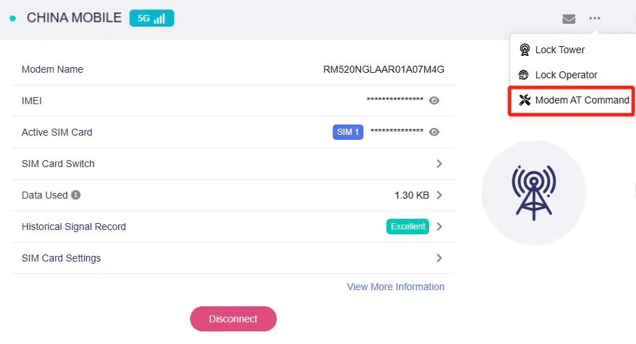

    1. Dans le panneau d'administration web, accédez à la section INTERNET -> Cellular, cliquez sur l'icône à trois points en haut à droite, puis sélectionnez Modem AT Command.
      modem AT command
