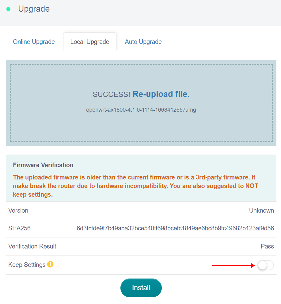

Puoi aggiornare il firmware tramite il pannello di amministrazione web.
  1. Aggiorna il firmware all'ultima versione stabile 3.x.
  2. Scarica il firmware 4.x qui. Assicurati di scaricare quello per common upgrade.
  3. Accedi al pannello di amministrazione web, vai su Upgrade -> Local Upgrade. Carica il file firmware appena scaricato.
    Nota: il firmware 4.x non è compatibile con il firmware 3.x. Quando esegui l'aggiornamento dal firmware 3.x, NON mantenere le impostazioni.
    local upgrade
