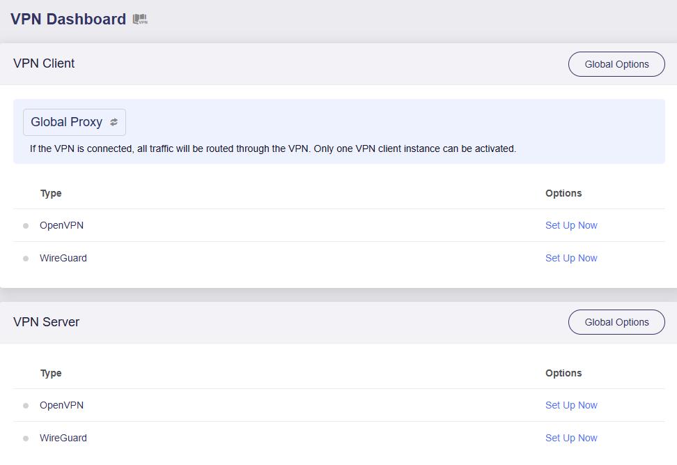

Ta strona jest podzielona na dwie sekcje: Klient VPN i Serwer VPN.
vpn dashboard
Klient VPN

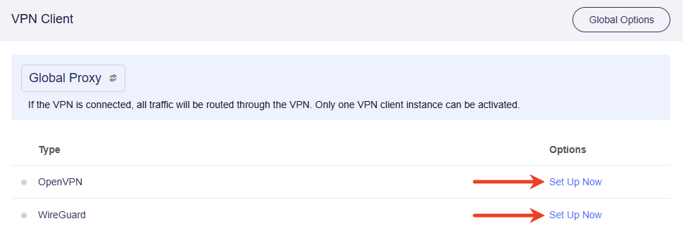

Przy pierwszym wejściu na tę stronę, jeśli nie ma dostępnego pliku konfiguracyjnego dla OpenVPN ani WireGuard, strona będzie wyglądać jak poniżej. Kliknij Set Up Now, a zostaniesz przeniesiony do strony Klient OpenVPN lub Klient WireGuard, aby przesłać plik konfiguracyjny VPN.

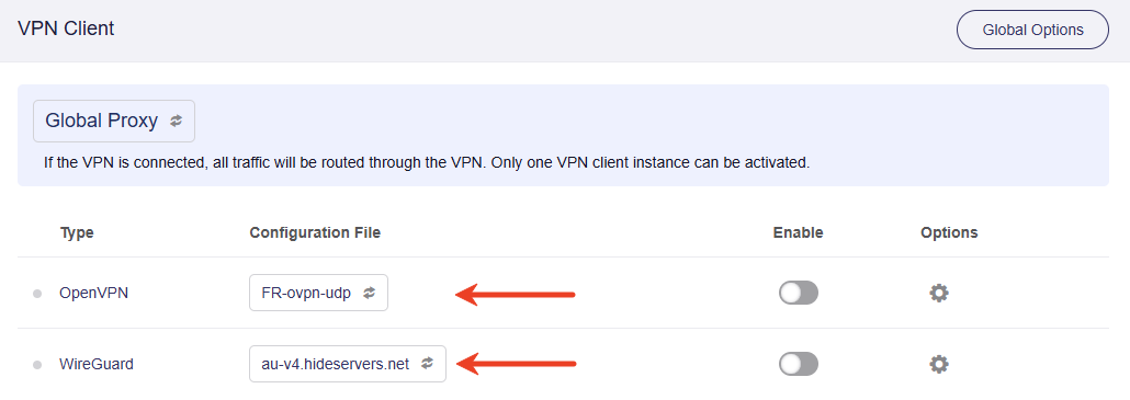

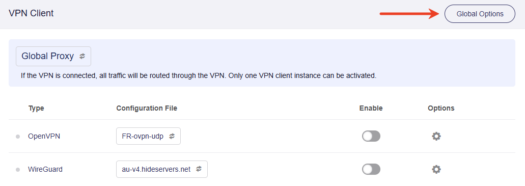

Po przesłaniu konfiguracja będzie widoczna w kolumnie Configuration File. Jeśli przesłano wiele plików konfiguracyjnych, możesz przełączać się między nimi, klikając pole.
pliki konfiguracyjne

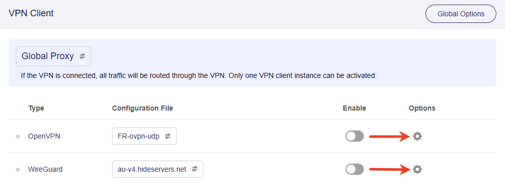

Opcje klienta
Kliknij ikonę koła zębatego po prawej stronie, aby uzyskać dostęp do opcji klienta OpenVPN lub WireGuard.
opcje klienta VPN

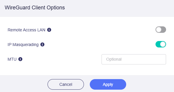

Opcje klienta WireGuard są wyświetlane jak poniżej.
opcje klienta WireGuard

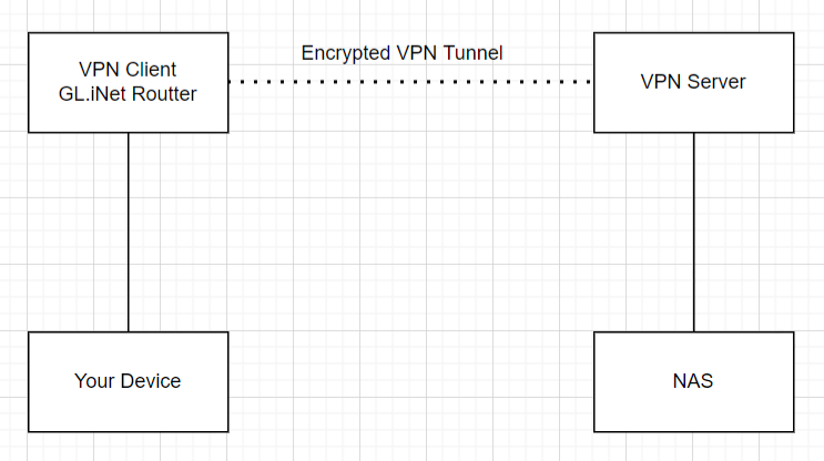

  • Zdalny dostęp do LAN: Jeśli ta opcja jest włączona, zdalny dostęp do tego routera i jego urządzeń LAN przez VPN będzie dozwolony. Serwer VPN musi rozgłaszać trasę do podsieci LAN tego routera.
    Na przykład, jak pokazano na poniższym diagramie, router GL.iNet działa jako klient VPN i łączy się z serwerem VPN przez tunel VPN. Gdy ta opcja jest włączona, zarówno router GL.iNet, jak i urządzenia po jego stronie LAN mogą być dostępne dla urządzeń po stronie serwera VPN (np. NAS). Wymaga to dodania na serwerze VPN reguły routingu do podsieci LAN routera GL.iNet.
    zezwól na zdalny dostęp do LAN
  • Maskowanie IP: Jeśli ta opcja jest włączona, źródłowe adresy IP klientów LAN zostaną przepisane na adres IP tunelu VPN routera. Wyłącz tę opcję tylko w konfiguracjach site-to-site, w których zdalny węzeł zna Twoje podsieci LAN.
  • MTU: Skrót od Maximum Transmission Unit. To opcjonalne ustawienie pozwala dostosować MTU tunelu VPN, nadpisując wartość zdefiniowaną w pliku konfiguracyjnym.

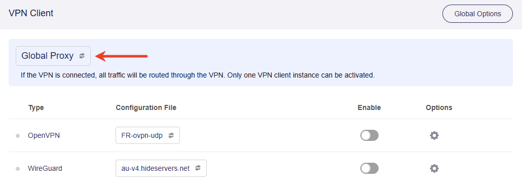

Domyślnym trybem proxy dla połączenia VPN jest Global Proxy. Możesz kliknąć pole w prawym górnym rogu, aby przełączyć się na inne tryby proxy.
tryb proxy VPN
Dostępne są trzy tryby proxy: Global Proxy, Policy Mode i Route Mode.

Kliknij Global Options w prawym górnym rogu, aby skonfigurować zaawansowane ustawienia klienta VPN.
opcje globalne klienta VPN

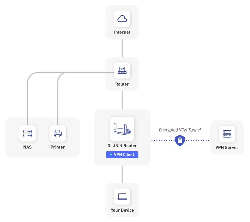

  • Allow Access WAN: Jeśli ta opcja jest włączona, lokalne urządzenia klienckie nadal mogą uzyskiwać dostęp do usług po stronie WAN (np. drukarek, NAS i innych urządzeń w podsieci nadrzędnej), gdy VPN jest aktywny.
    zezwól na dostęp do WAN klienta VPN
    Jak pokazano na powyższym diagramie, włączenie tej funkcji pozwala urządzeniom lokalnym dotrzeć do hostów w podsieci nadrzędnej, takich jak drukarki i NAS.
    Ta opcja została zaprojektowana przede wszystkim po to, aby klienci mogli uzyskiwać dostęp do urządzeń w podsieci nadrzędnej. Router nie potrafi jednak odróżnić ruchu do podsieci nadrzędnej od zwykłego ruchu internetowego. Jeśli urządzenia klienckie uzyskują dostęp do zasobów bezpośrednio przez publiczne adresy IP, istnieje ryzyko wycieku ruchu. Z tego powodu Allow Access WAN i Block Non-VPN Traffic wzajemnie się wykluczają i nie mogą być włączone jednocześnie.

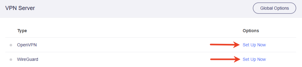

Jeśli router nigdy nie był skonfigurowany jako serwer OpenVPN lub WireGuard, strona będzie wyglądać jak poniżej. Kliknij Set Up Now, a zostaniesz przeniesiony do strony OpenVPN Server lub WireGuard Server, aby zainicjować serwer VPN.
konfiguracja serwera VPN

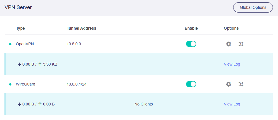

Po włączeniu serwera OpenVPN lub WireGuard strona wyświetli stan serwera jak poniżej.
serwer VPN włączony

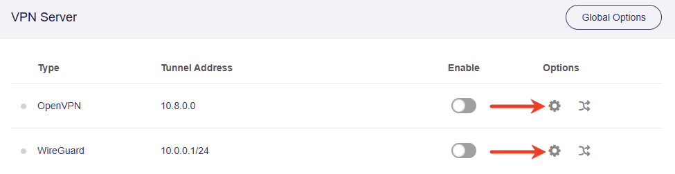

Opcje serwera
Kliknij ikonę koła zębatego po prawej stronie, aby uzyskać dostęp do opcji serwera OpenVPN lub WireGuard.
opcje serwera VPN

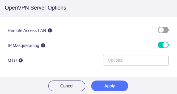

Opcje serwera OpenVPN są wyświetlane jak poniżej.
opcje serwera OpenVPN

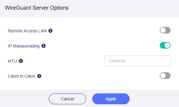

Opcje serwera WireGuard są wyświetlane jak poniżej.
opcje serwera WireGuard
  • Zdalny dostęp do LAN: Jeśli ta opcja jest włączona, zasoby w podsieci LAN serwera mogą być dostępne przez tunel VPN.
  • MTU: Skrót od Maximum Transmission Unit. Wartość MTU ustawiona dla tunelu nadpisze ustawienia MTU w pliku konfiguracyjnym.
  • Client to Client: Jeśli ta opcja jest włączona, klienci VPN podłączeni do tego serwera mogą uzyskiwać dostęp do siebie nawzajem przez swoje adresy IP tunelu VPN. Jeśli chcesz, aby klienci mogli również uzyskiwać dostęp do swoich podsieci LAN, musisz dodać na serwerze VPN reguły routingu rozgłaszające te zdalne podsieci LAN.

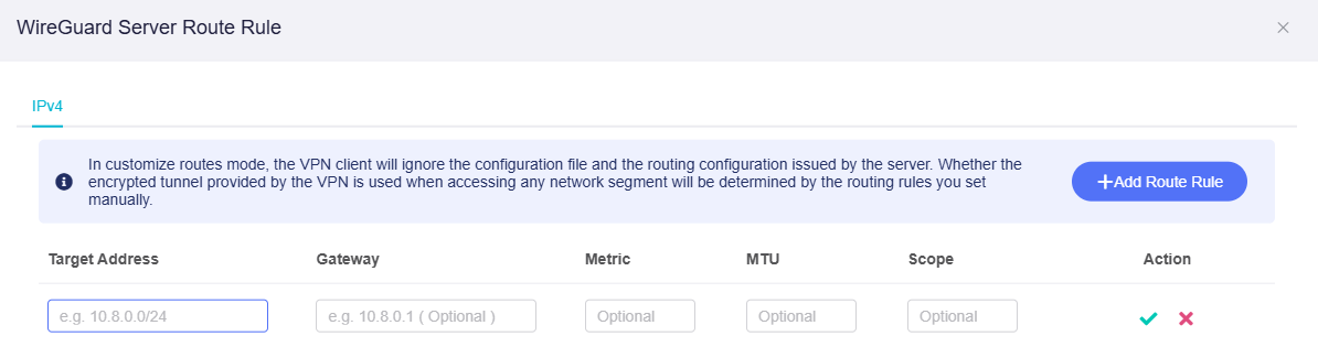

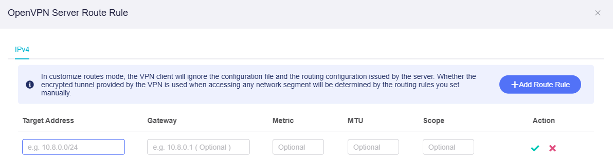

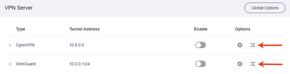

Reguła trasy serwera
Kliknij ikonę trasy po prawej stronie, aby dostosować reguły tras OpenVPN lub WireGuard zgodnie z potrzebami.
reguła trasy serwera
Reguła trasy serwera OpenVPN jest wyświetlana jak poniżej. Kliknij Add Route Rule, wprowadź Target Address oraz Gateway, a następnie kliknij zieloną ikonę potwierdzenia, aby zastosować ustawienie.
reguła trasy serwera OpenVPN
Reguła trasy serwera WireGuard jest wyświetlana jak poniżej. Kliknij Add Route Rule, wprowadź Target Address oraz Gateway, a następnie kliknij zieloną ikonę potwierdzenia, aby zastosować ustawienie.
reguła trasy serwera WireGuard
Uwaga: W trybie niestandardowych tras klient VPN zignoruje plik konfiguracyjny oraz konfigurację routingu wydaną przez serwer. To, czy podczas uzyskiwania dostępu do dowolnego segmentu sieci będzie używany szyfrowany tunel VPN, zależy od reguł routingu ustawionych ręcznie.

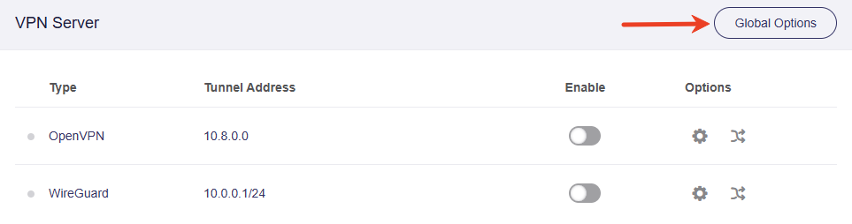

Opcje globalne
Kliknij Global Options w prawym górnym rogu, aby skonfigurować zaawansowane ustawienia serwera VPN.
globalne opcje serwera VPN
  • Kaskadowanie VPN: Jeśli ta opcja jest włączona i router działa jednocześnie jako serwer VPN oraz klient VPN, ruch zdalnych klientów VPN podłączonych do serwera VPN tego routera będzie kierowany przez nadrzędny tunel VPN, którego router używa jako klient VPN. Dowiedz się więcej o kaskadowaniu VPN.
