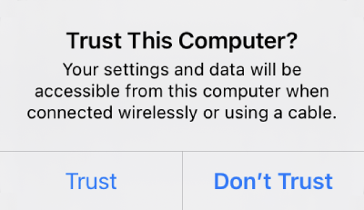

  1. Conecte un iPhone al puerto USB del router mediante un cable USB. Aparecerá un cuadro de diálogo del sistema preguntando si confía en el dispositivo. Toque Trust para continuar.
    ios trust device

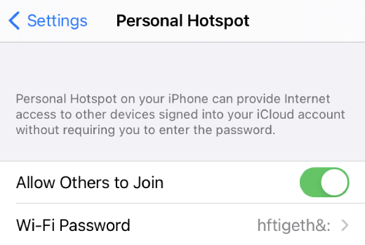

  2. Vaya a Settings -> Personal Hotspot del iPhone. Habilite Allow Others to Join.
    ios allow others to join

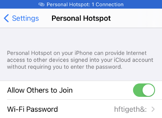

  4. Una vez conectado, el estado del hotspot personal, como el número de dispositivos conectados, aparecerá en la barra de estado de la parte superior de la pantalla del teléfono.
