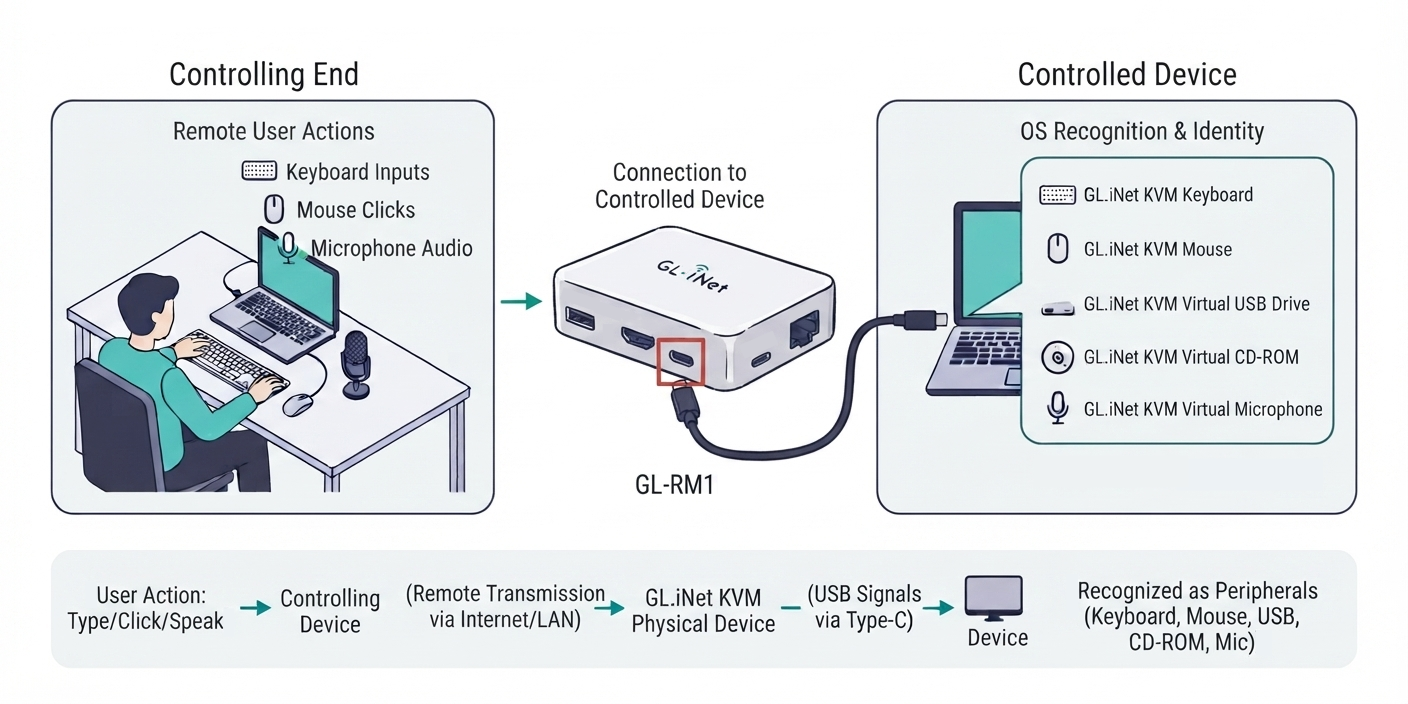

通常、KVM には、以下に示すように Type-C ポートが装備されており、被制御デバイスの USB ポートに接続して、周辺機器(キーボード、マウス、USB ドライブ、マイクなど)および CD-ROM をシミュレートします。
gl-rm1 type-c
制御側でマウスをクリックしたり、キーボードを入力したり、マイクを使用したりすると、これらの信号は物理的な KVM デバイスにリモートで送信されます。KVM は、それらを Type-C ポート経由で被制御デバイスに転送します。
したがって、KVM は通常、被制御デバイスの USB ポートに接続された複数の周辺機器をエミュレートする複合デバイスとみなされます。
device identity principle

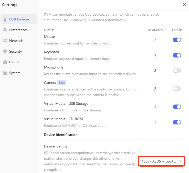

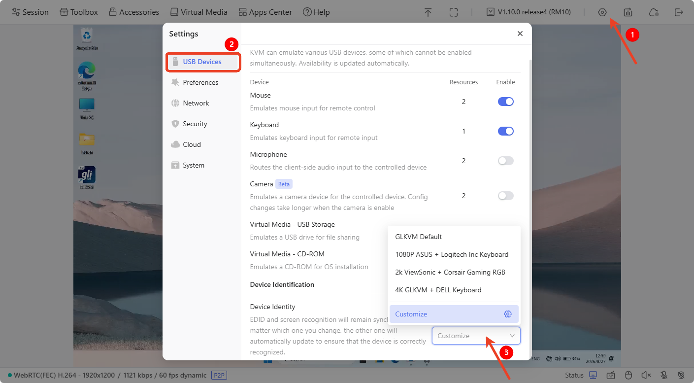

  1. KVM にログインし、右上の Settings に移動します。USB Devices で Device Identity を見つけ、カスタマイズします。
    identity customize1
  2. ポップアップ ウィンドウで Confirm をクリックして再起動します。
    identity customize2
  3. 再起動後、KVM コンソールで Device Identity が変更されていることを確認します。
    identity customize3

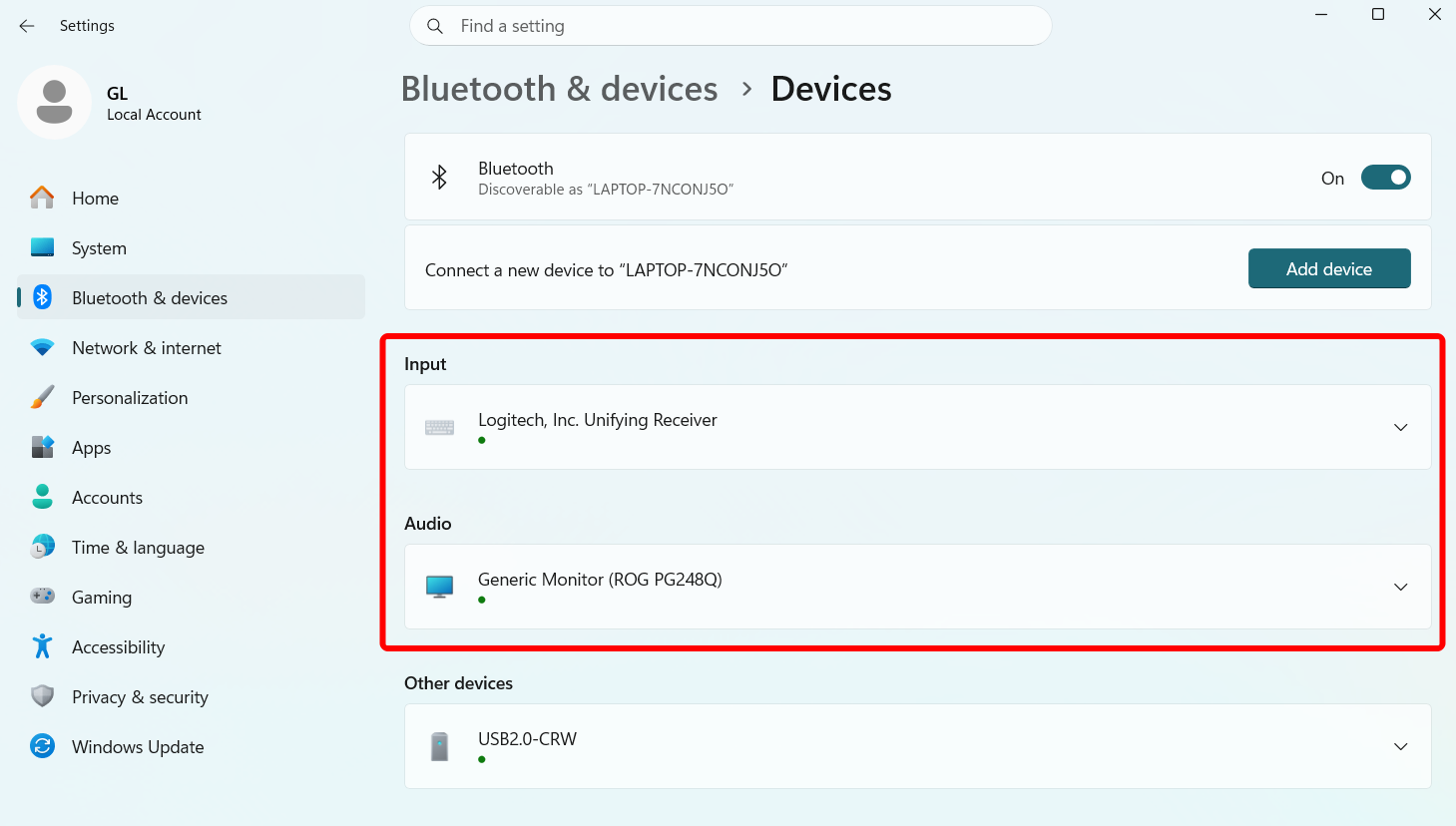

  4. デバイス ID を確認します。以下では、Windows 11 Pro を被制御デバイスとして使用します。
    被制御デバイスで Settings -> Bluetooth & devices に移動します。入力デバイスとオーディオ デバイスが、設定したデバイスとして認識されています。
    identity customize4
