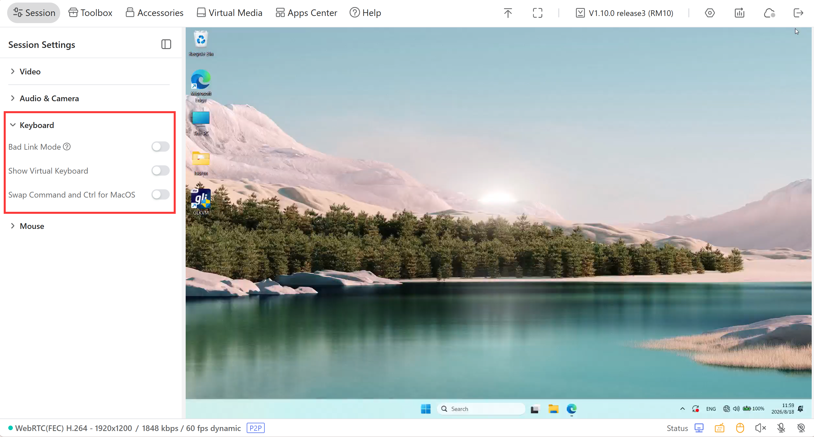

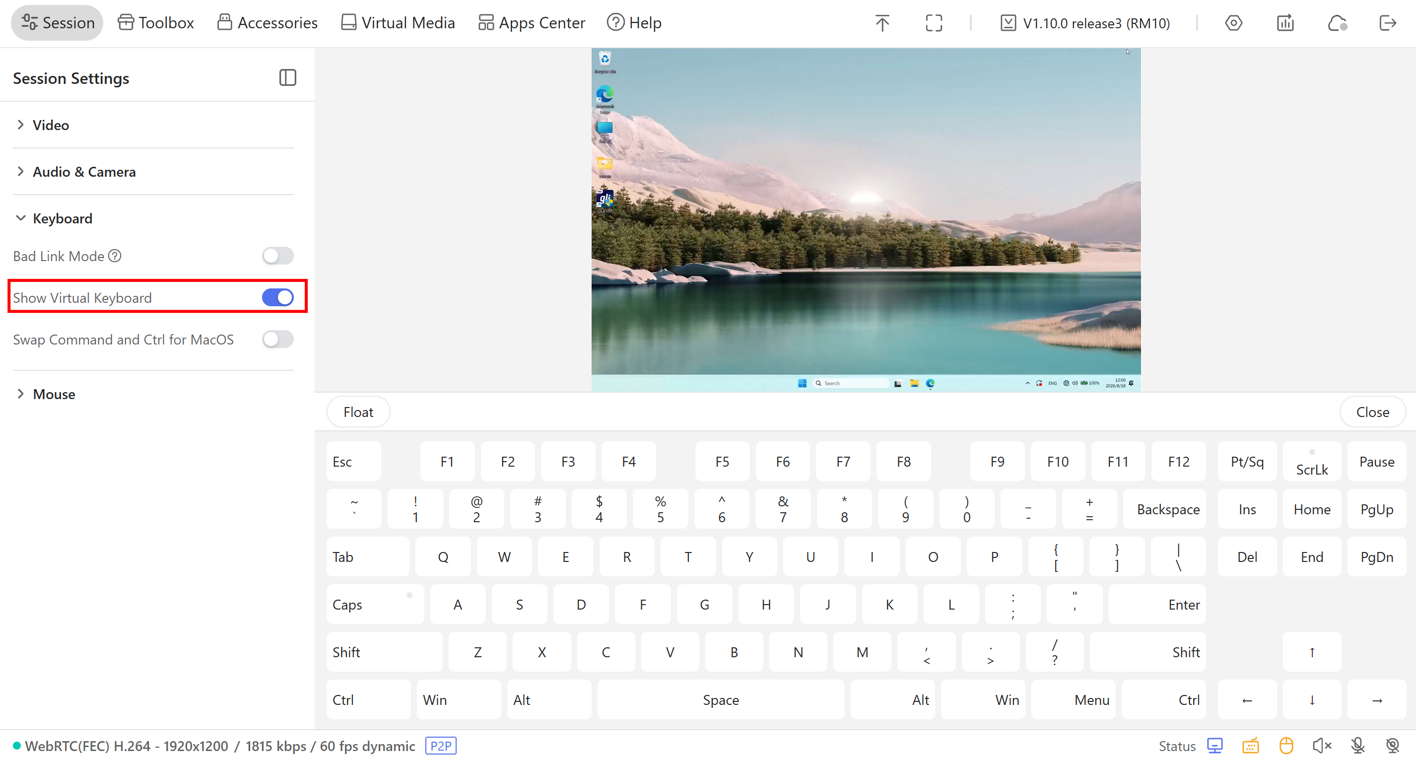

キーボード
キーボードを使用すると、被制御デバイスでのキーボード使用の設定を構成できます。
keyboard image
  • Bad Link Mode: つまり、すぐにキーを放します。各キーの押下は 1 回の素早い押して放す動作として送信され、リモート制御中のキーの固着や意図しない繰り返し入力を防ぎます。
  • Show Virtual Keyboard: コンソールに仮想キーボードを表示して使用します。
    show virtual keyboard
  • Swap Command and Ctrl for MacOS: この機能は、Cmd キーと Ctrl キーを交換して、さまざまなオペレーティング システム間でキーボードの互換性を確保します。

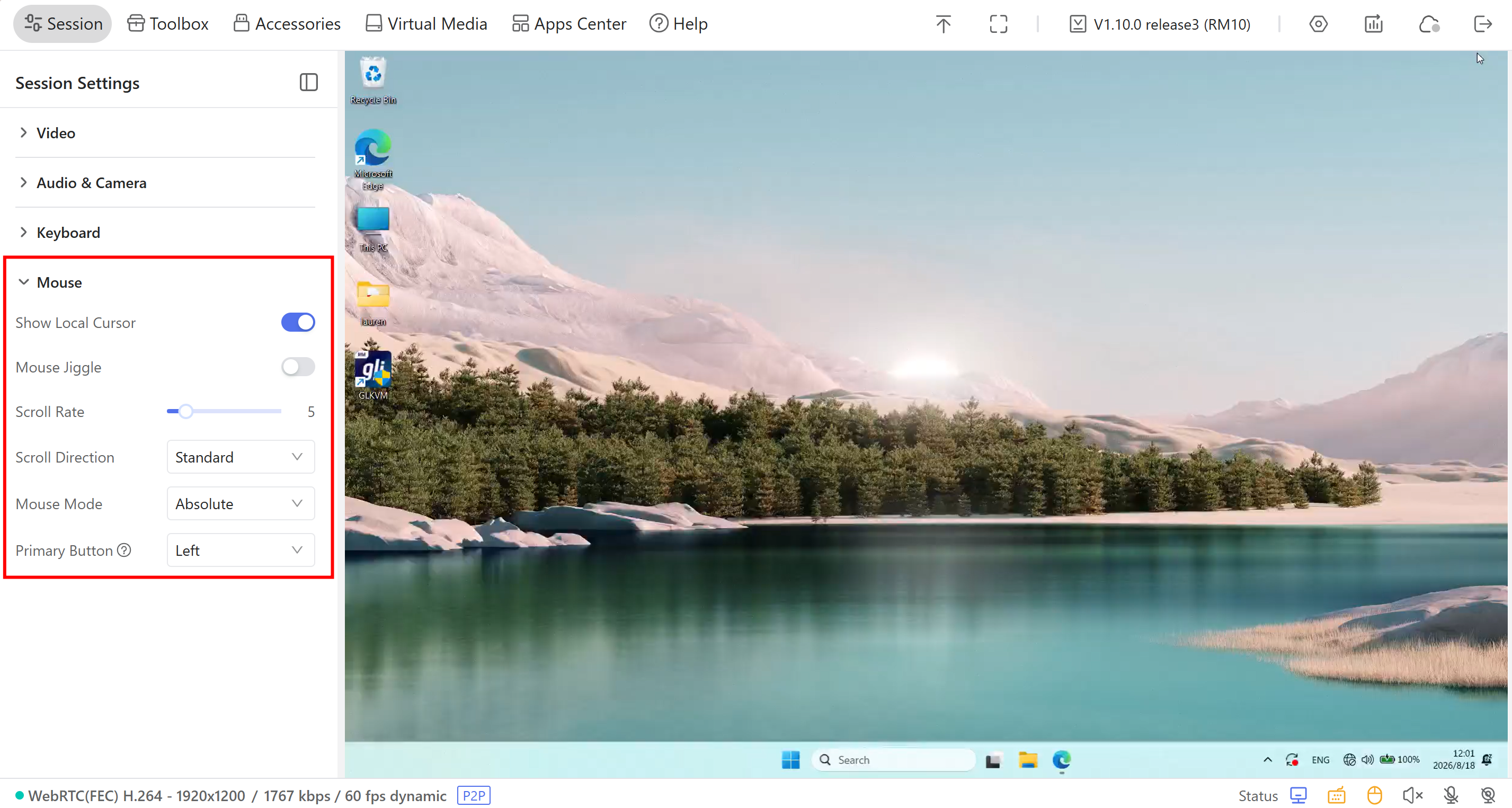

マウス
マウスの設定を調整して、被制御デバイスのエクスペリエンスを向上させることができます。
mouse image
  • Show Local Cursor: 現在のデバイスのマウスを画面上に表示します。
  • Mouse Jiggle: マウス ジグル機能は、微妙な周期的なマウスの動きをシミュレートし、リモート会議やサーバー管理中など、長時間非アクティブな状態が続いて被制御デバイスがスリープ状態になるのを防ぎます。
  • Scroll Rate: マウス ホイールのスクロール速度、またはホイール 1 回転ごとにスクロールされる行/単位数を指し、リモコン上でコンテンツが移動する速度に影響します。
  • Scroll Direction: マウス ホイールを上下にスクロールすると、リモート画面上のコンテンツが同じ方向(自然スクロール)に移動するか、逆方向(従来のスクロール)に移動するかを決定します。
    標準、垂直反転、水平反転、両反転の 4 つの方向モードが利用可能です。
  • Mouse Mode: 絶対モードと相対モードを切り替えて、さまざまなリモート コントロール シナリオでスムーズかつ正確なカーソル制御を保証します。
    絶対モードと相対モードの違いは何ですか?
    • Relative Mode: マウスの位置は、固定された画面座標ではなく動きに基づいて計算されます。マウスを制御するには、リモート ウィンドウ内をクリックする必要があります。カーソルがリモート画面内でロックされ、スムーズに移動できません。このモードでは、BIOS、古いシステム、および組み込みデバイスとの互換性が向上します。
    • Absolute Mode: マウスの位置は正確な画面座標に対応します。リモート カーソルはローカル カーソルをスムーズかつ正確に追従するため、ローカル画面とリモート画面の間でシームレスに移動できます。ネットワーク伝送により若干の遅延が発生する場合がありますが、日常のデスクトップ制御や正確な操作に最適です。
    要するに、毎日の制御をスムーズに行うには、Absolute を使用します。 BIOS アクセス、絶対位置をサポートしていない一部の古いデバイス、または誤ったカーソルの移動を避けるために、相対を使用します。
  • Relative Sensitivity: マウス モードが相対の場合に使用できます。
  • Primary Button: プライマリ クリックとして左ボタンまたは右ボタンを選択します。この機能はファームウェア v1.9.0 で導入されました。

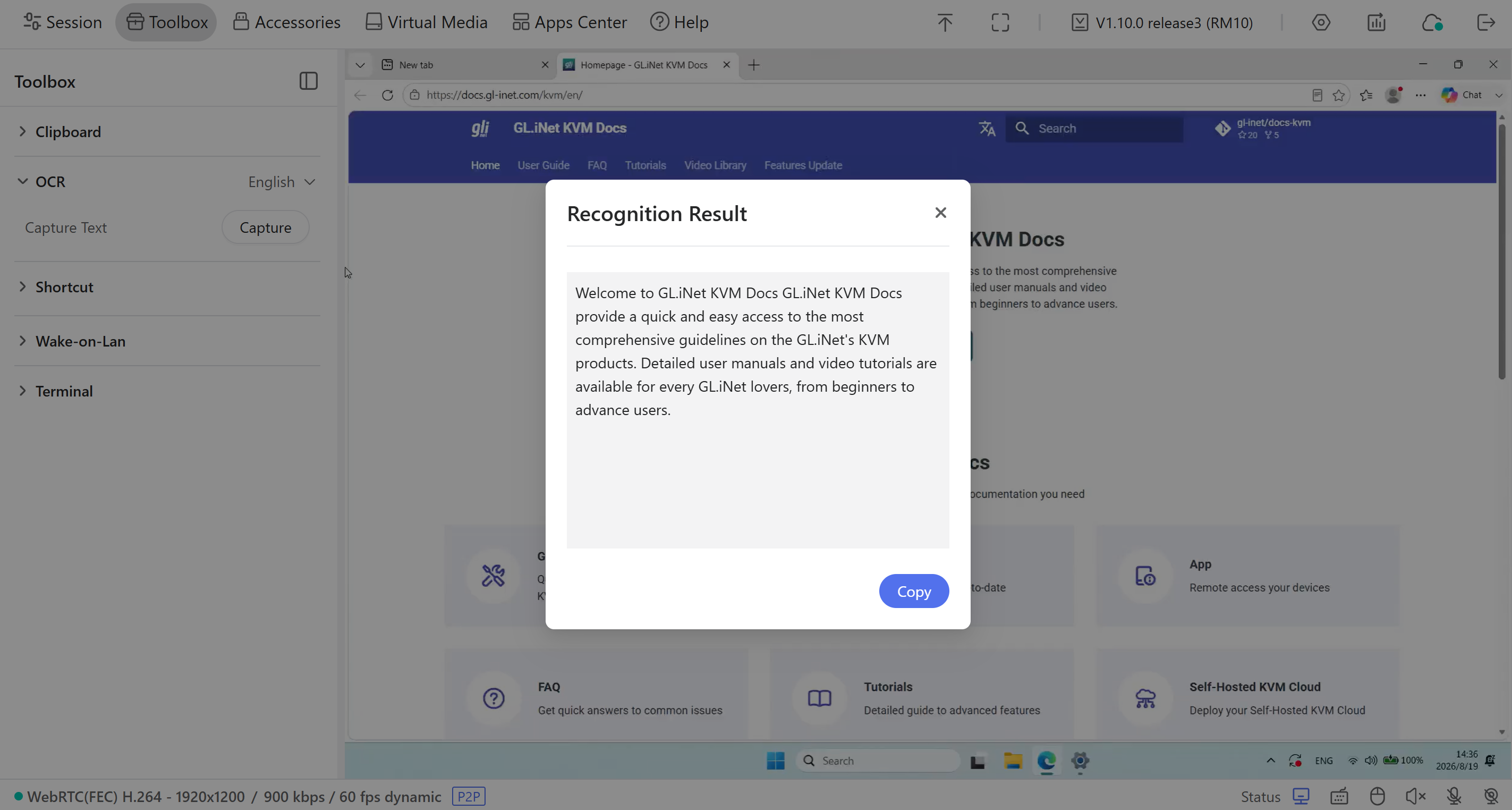

OCR
OCR はテキスト認識機能で、リモート画面上の領域を選択し、そこからテキストを簡単に抽出できます。この機能はファームウェア v1.9.0 で導入されました。
これを使用するには、下向き矢印をクリックして、中国語、英語、バイリンガル (Zh/En) などの優先認識言語を選択します。
recognition language
次に、Capture をクリックすると、リモート画面が暗くなります。抽出したいテキストの周りにボックスを描くと、システムが自動的にそれを識別します。必要に応じて、認識されたテキストをコピーできます。
copy text
この機能を使用すると、リモート画面(つまり、被制御デバイス)からテキストを簡単にキャプチャし、それをローカル制御側デバイスにコピーできます。

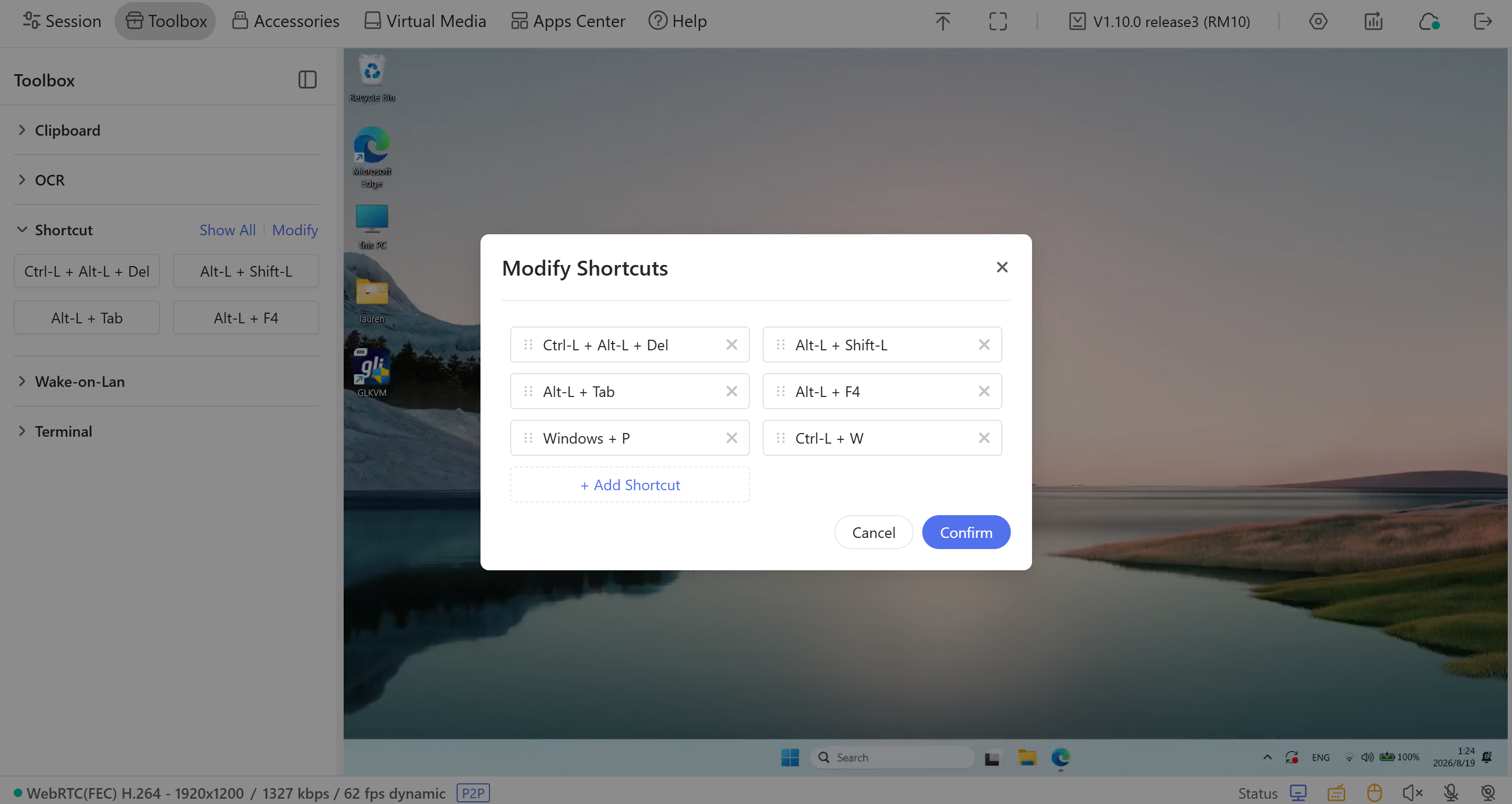

ショートカット
ショートカットを使用すると、仮想キーボードを使用せずにアクションをより速く実行できるため、より効率的に作業し、日常業務の時間を節約できます。ここでいくつかの一般的なショートカットを見つけることができます。
toolbox-shortcut1
Modify をクリックして、必要に応じてショートカット オプションを調整します。
toolbox-shortcut2

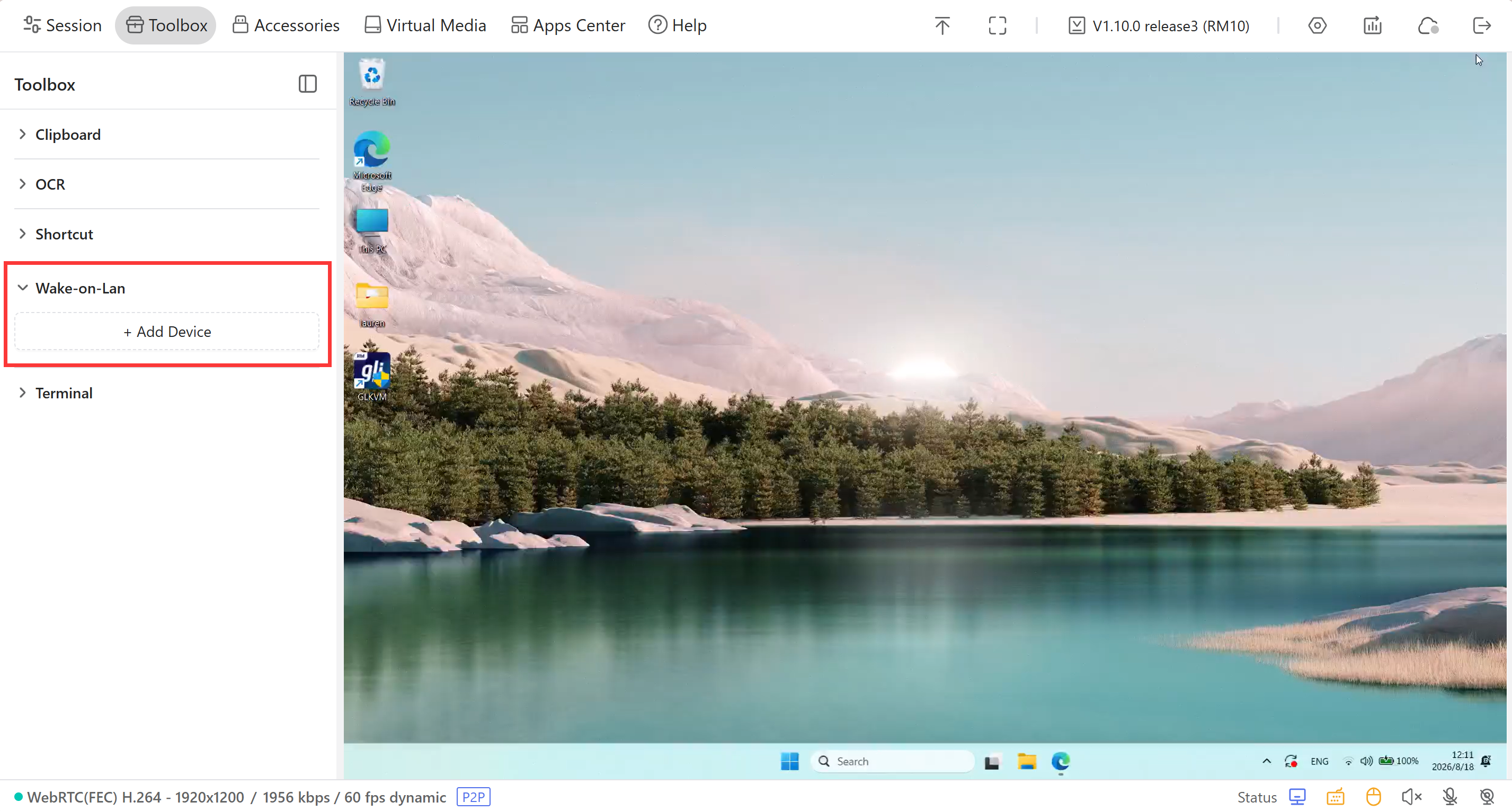

ウェイク オン ラン
Wake-on-LAN (WOL) は、被制御デバイスの電源をリモートでオンにしたり、低電力状態から復帰したりできるようにするテクノロジーです。
Add Device をクリックし、同じ LAN からデバイスを選択します。
toolbox-wol
wol-add-device
追加したいデバイスがリストにない場合は、Add Manually をクリックし、デバイス名と MAC アドレスを入力します。
wol-add-manually

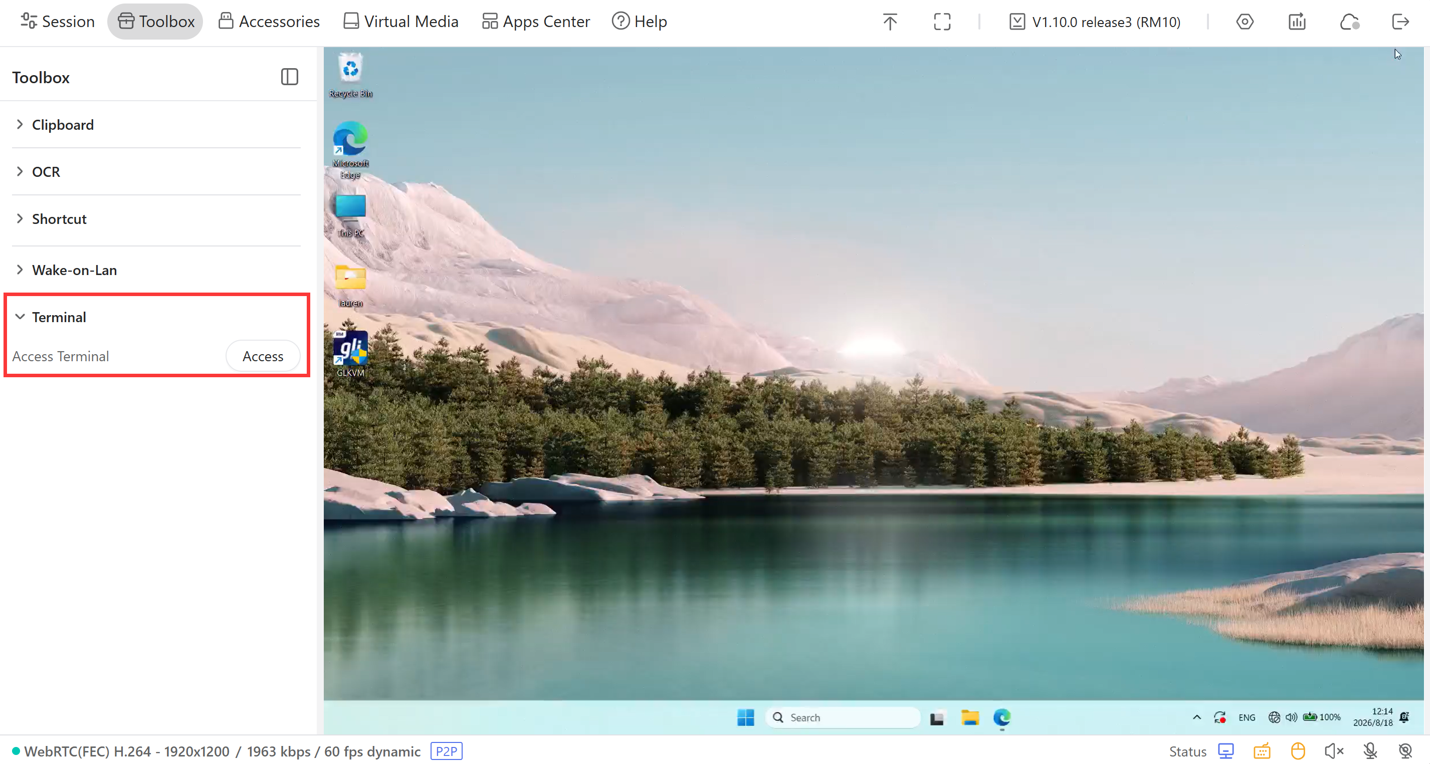

ターミナル
Comet Pro の端末にアクセスして、詳細な設定を行うことができます。 「Access」をクリックします。
toolbox-terminal1
GLKVM ターミナルにリダイレクトされます。
toolbox-terminal2

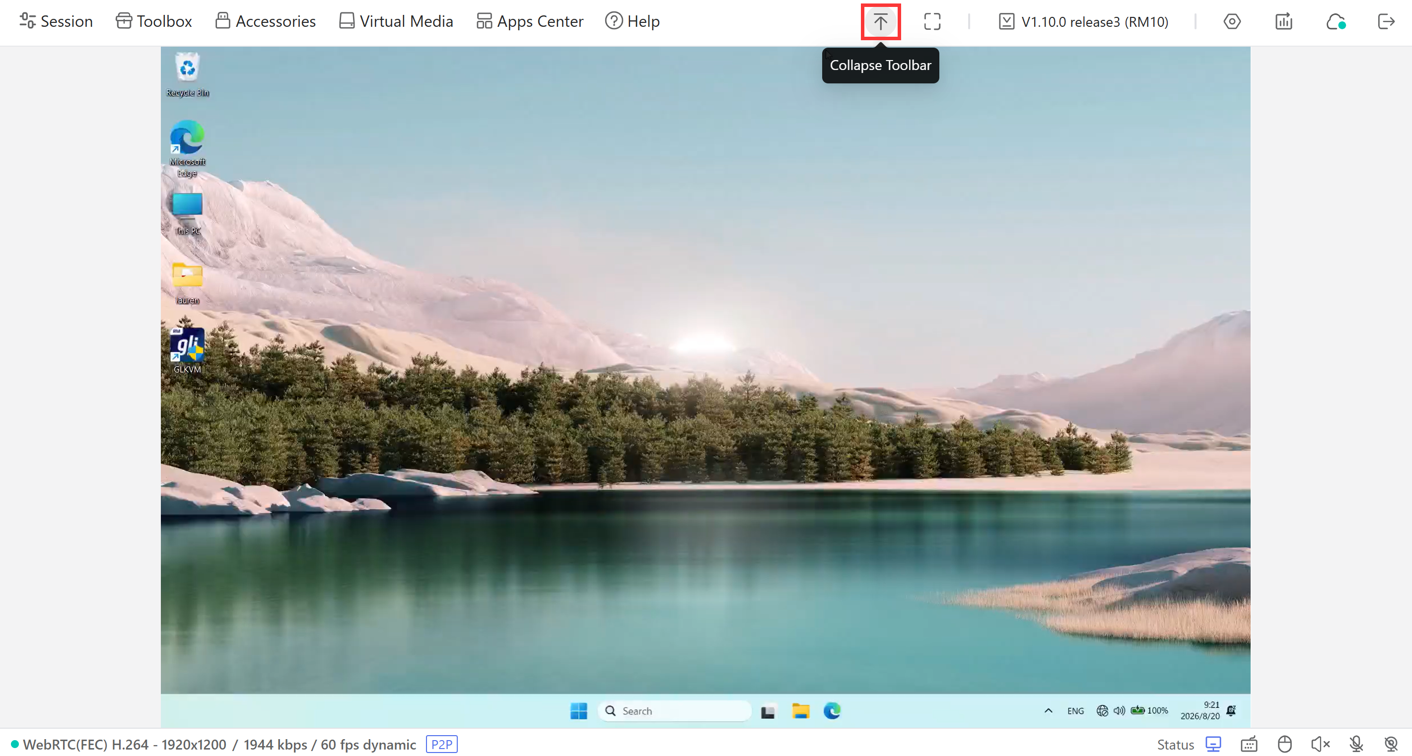

ツールバー
コンソールで、右上隅に移動して次のツールにアクセスします。

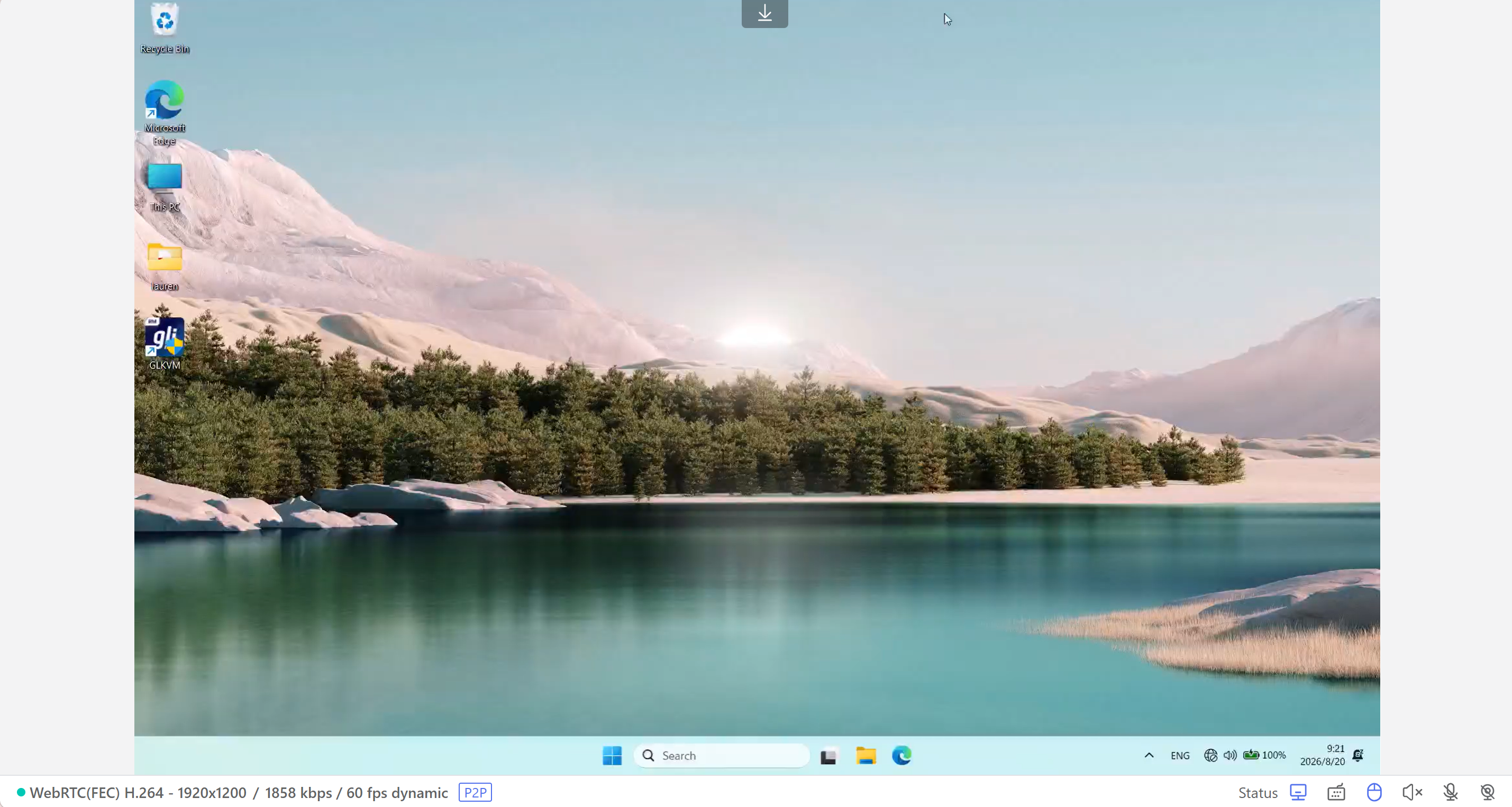

折りたたむ
右上隅の上向き矢印アイコンをクリックして、ツールバーを折りたたみます。
collapse
ツールバーが折りたたまれている場合、上部の下向き矢印アイコンをクリックして展開します。
collapse

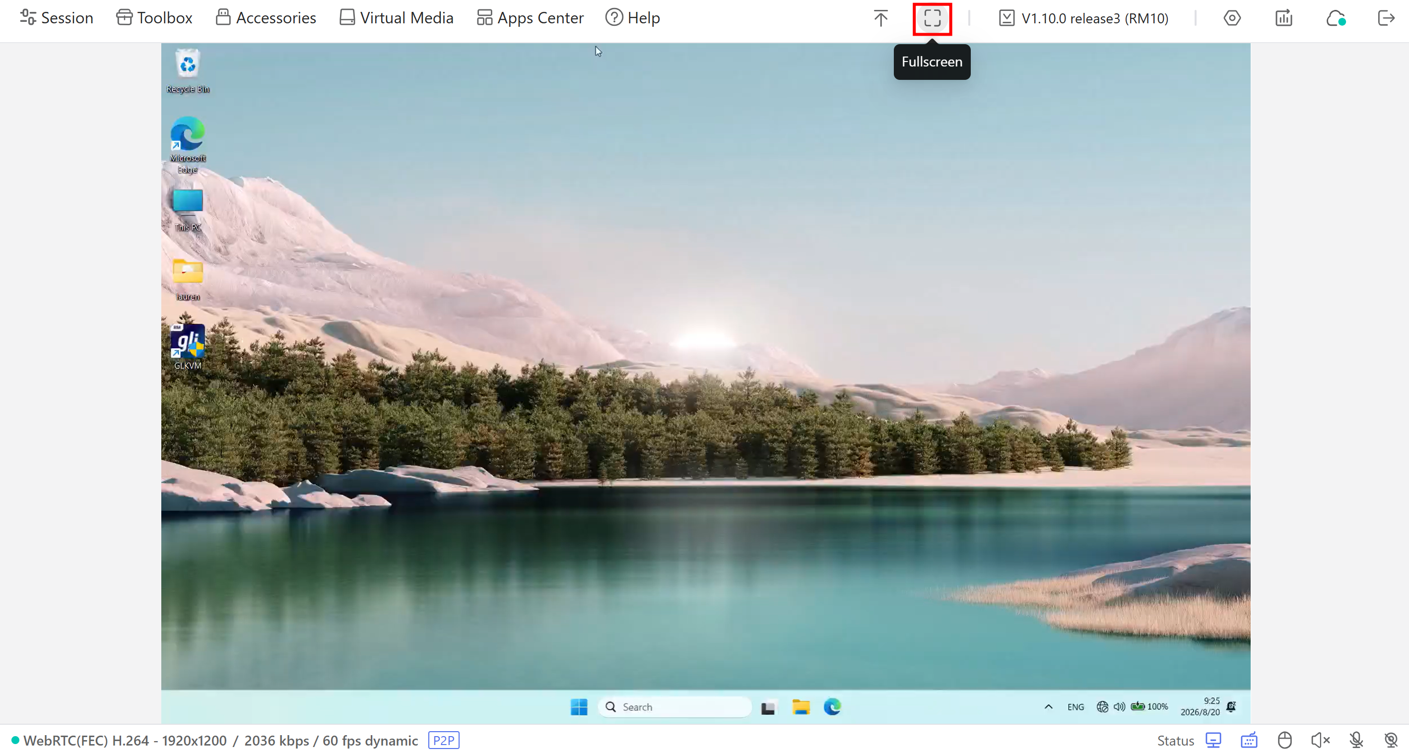

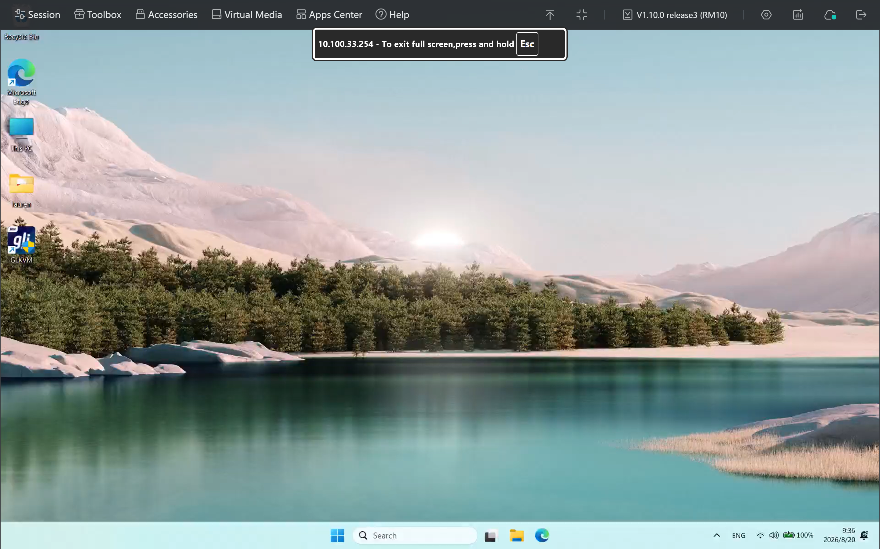

フルスクリーン
右上隅の全画面アイコン(四角形)をクリックして、全画面モードに切り替えます。
fullscreen
全画面表示を終了するには、Esc キーを押し続けるか、右上隅にある全画面表示を終了するアイコン(格子状)をクリックします。
fullscreen

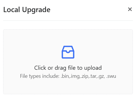

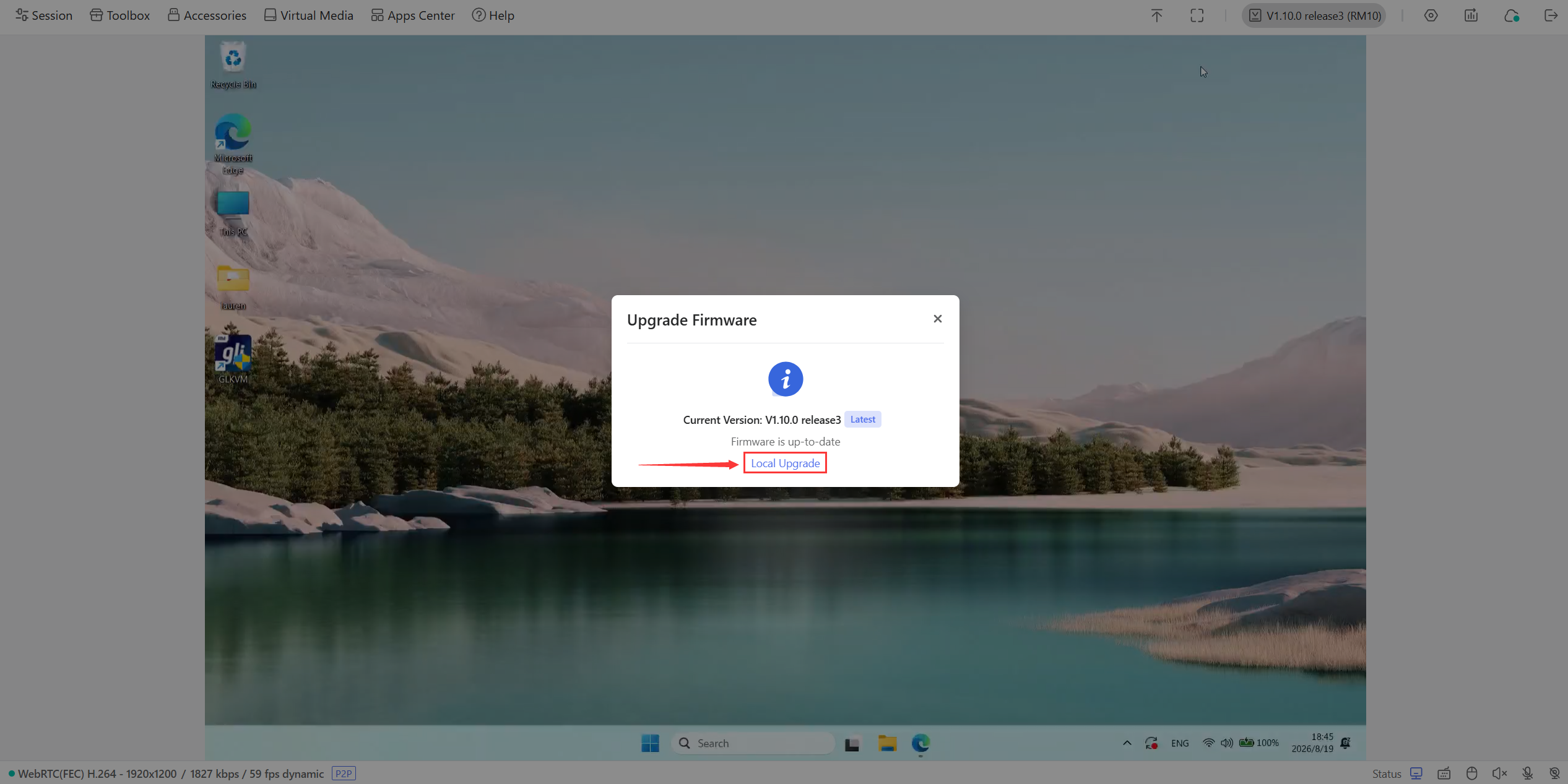

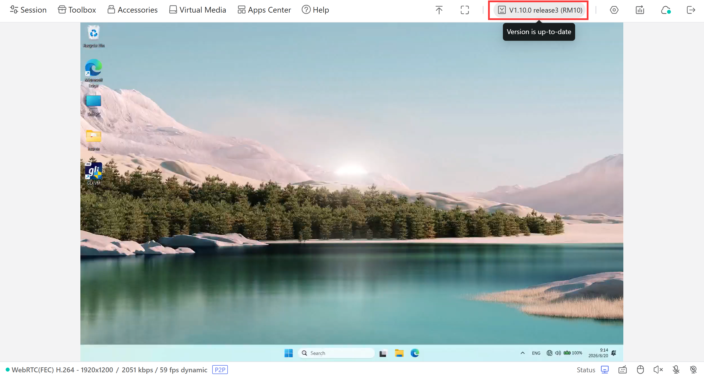

アップグレード
右上隅にあるファームウェアのバージョンをクリックして、アップデートを確認します。
firmware upgrade 1

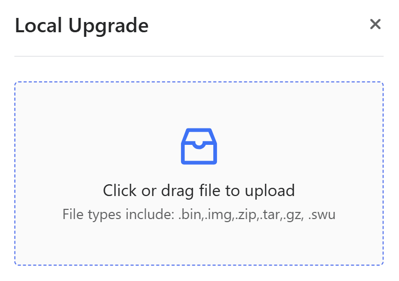

ポップアップ ウィンドウで、Local Upgrade をクリックしてファームウェア ファイルをアップロードできます。
firmware upgrade 2
firmware upgrade 3
ローカル アップグレードを実行する前に、ファームウェア ダウンロード センターから最新のファームウェアをダウンロードしてください。

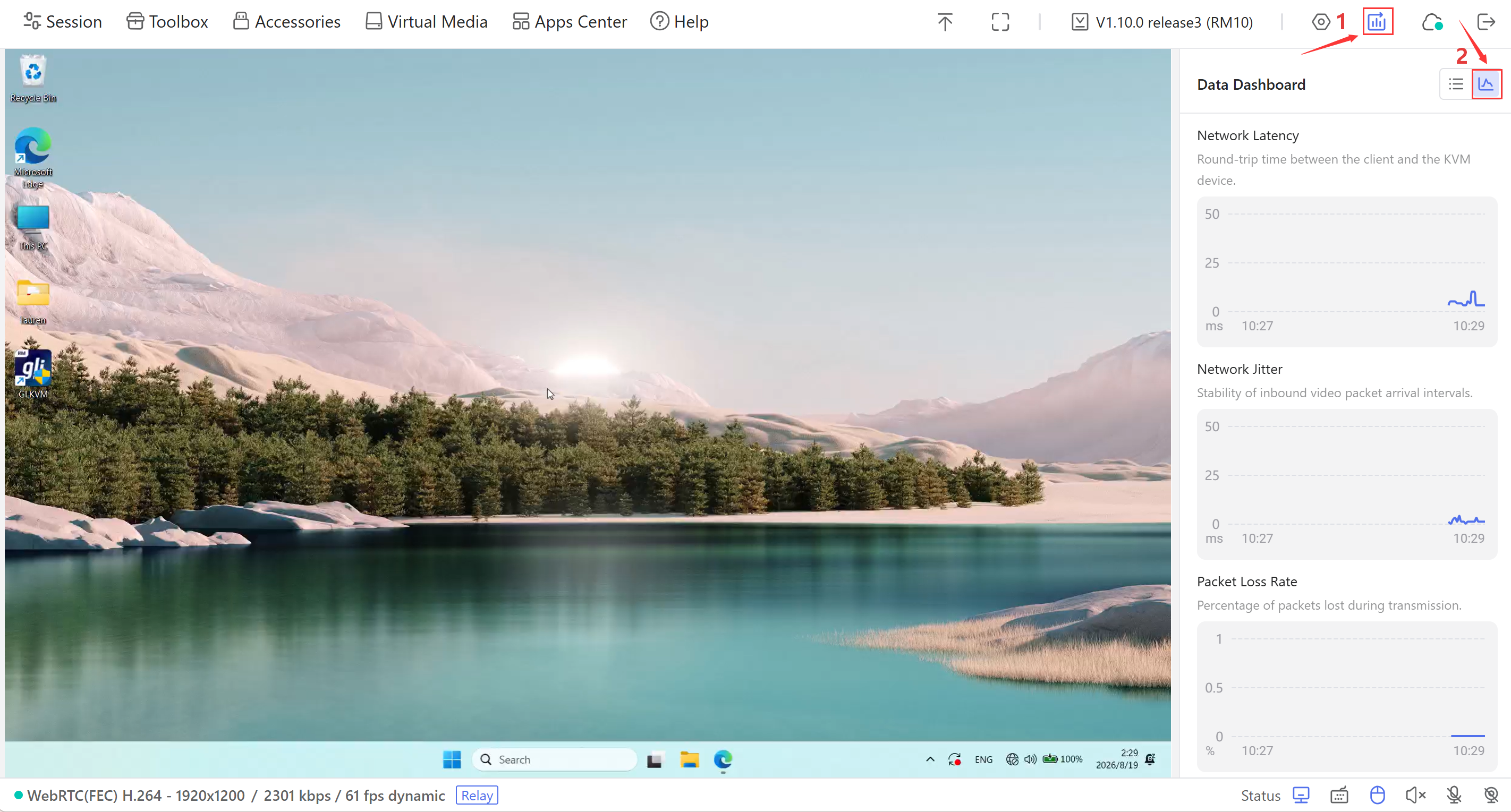

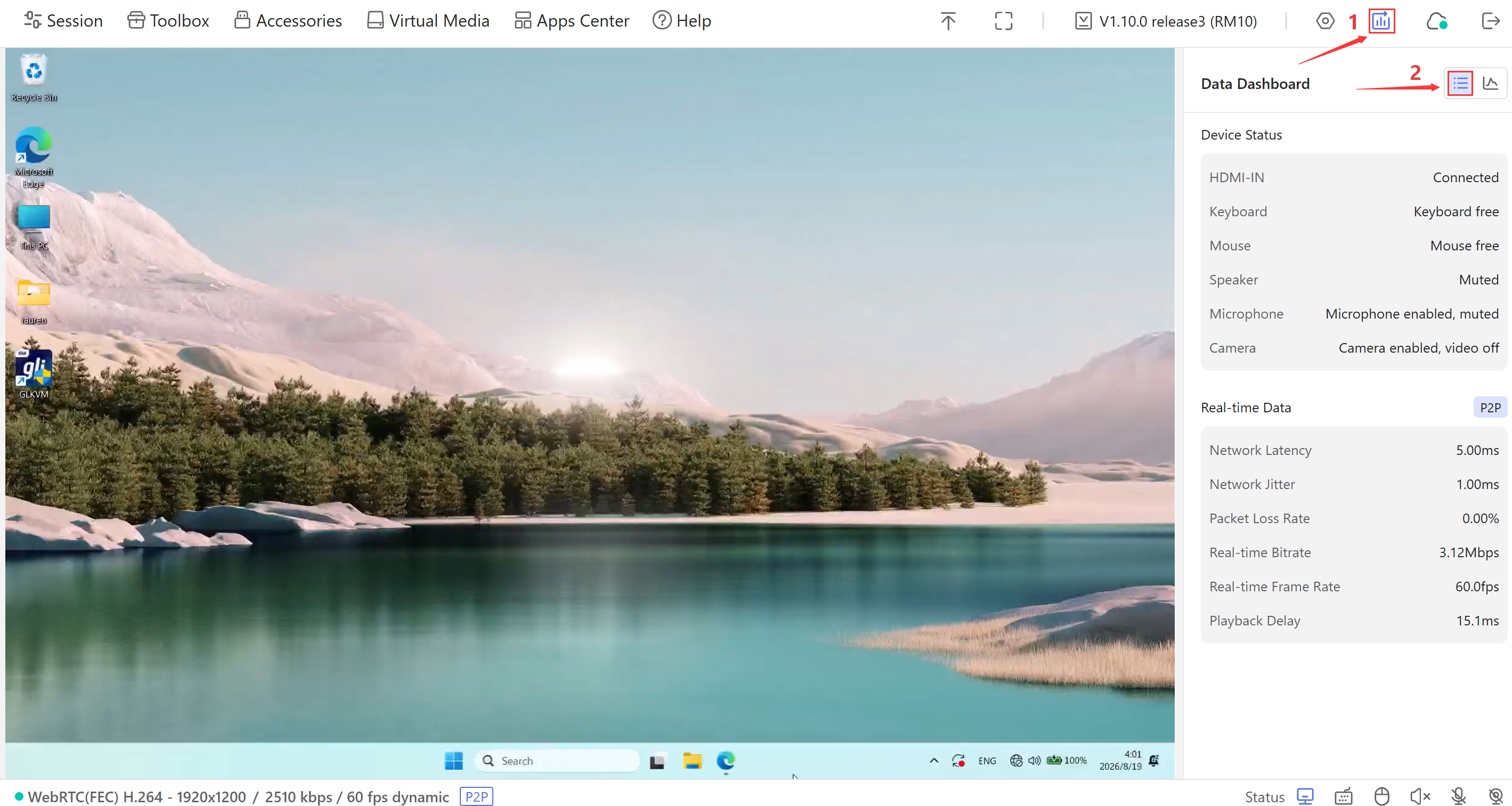

接続統計
接続統計には、遅延、ジッター、その他のリアルタイム メトリックを監視するデータ ダッシュボードが含まれています。
リスト アイコンをクリックして、デバイスのステータスとリアルタイム データを表示します。
data dashboard 1
グラフ アイコンをクリックすると、ネットワーク遅延、ネットワーク ジッター、パケット損失率、リアルタイム フレーム レート、再生遅延などの統計データが表示されます。
data dashboard 2

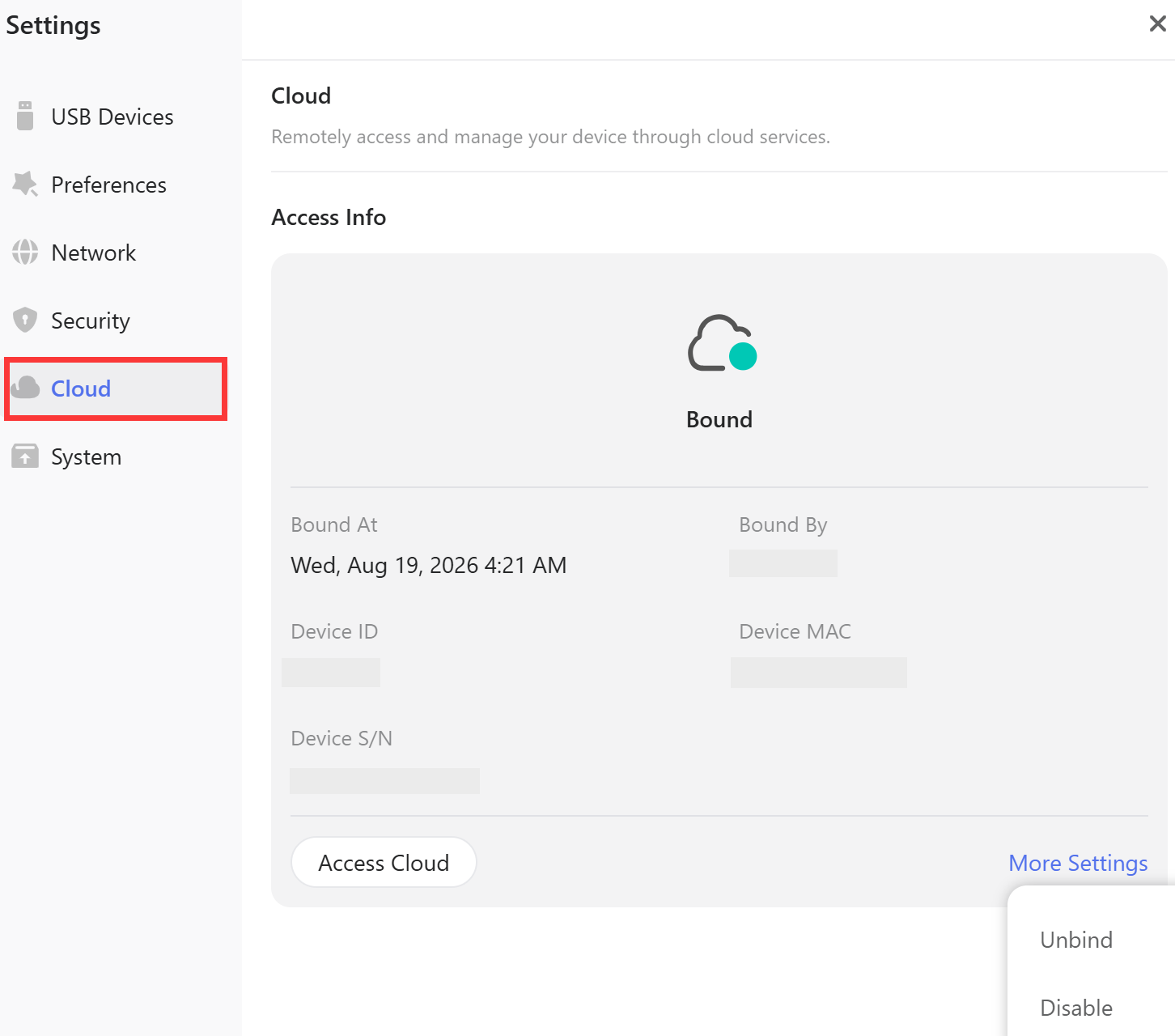

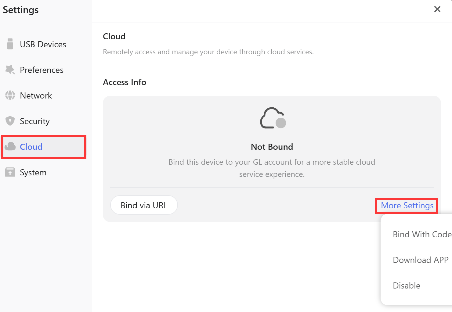

クラウド サービス
GL.iNet KVM クラウドを使用すると、制御対象のデバイスにリモートからアクセスできます。詳細はこちらをご参照ください。
Comet Pro がクラウドにバインドされると、コンソールには次のようにクラウドのステータスが表示されます。
cloud service

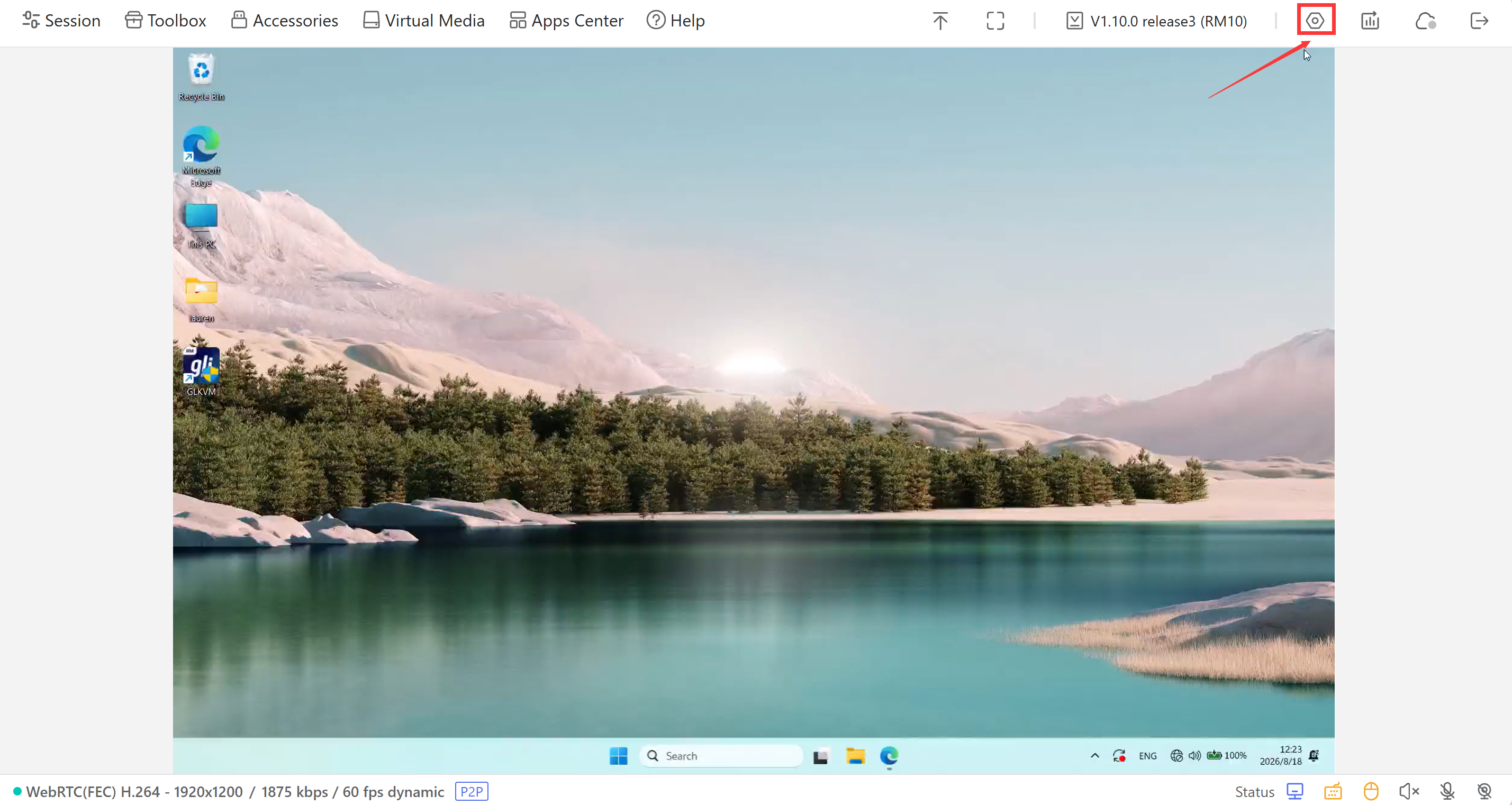

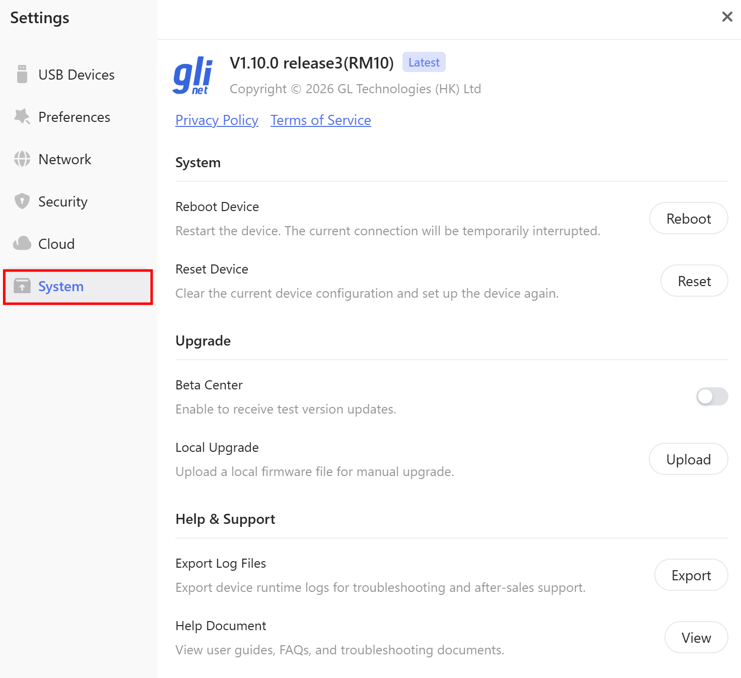

設定
コンソールで、ナビゲーション バーの [設定] アイコンをクリックして、次の [設定] ページを開きます。この機能はファームウェア v1.10.0 で導入されました。
Settings

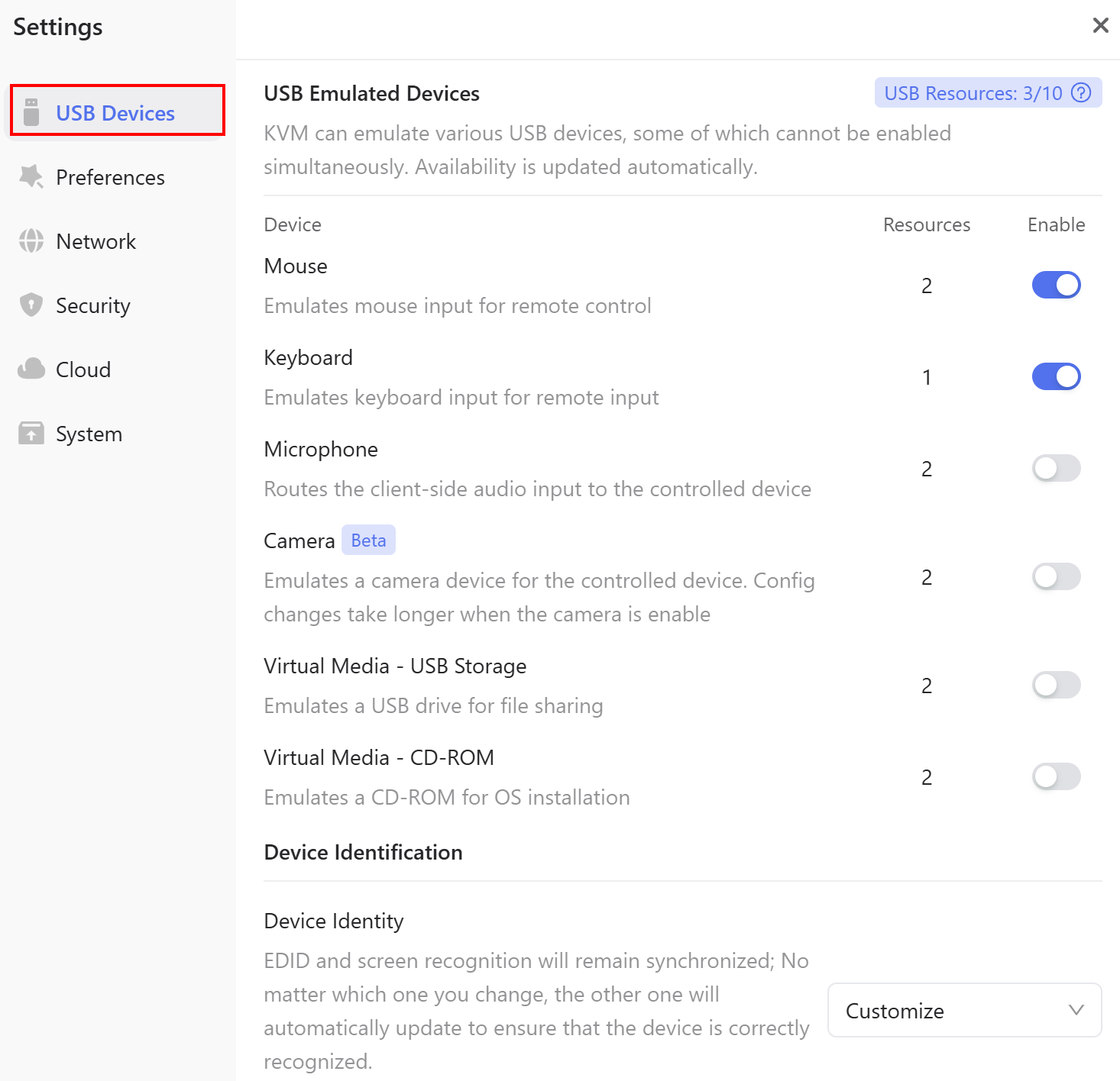

USB デバイス
USB デバイスは、すべての USB エミュレーション デバイスを集中管理します。このページから、制御対象のホストとの互換性を高めるために、仮想ペリフェラルのオンとオフを切り替えることができます。
USB Emulated Devices

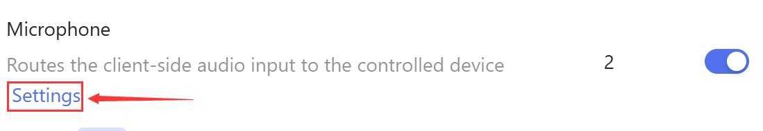

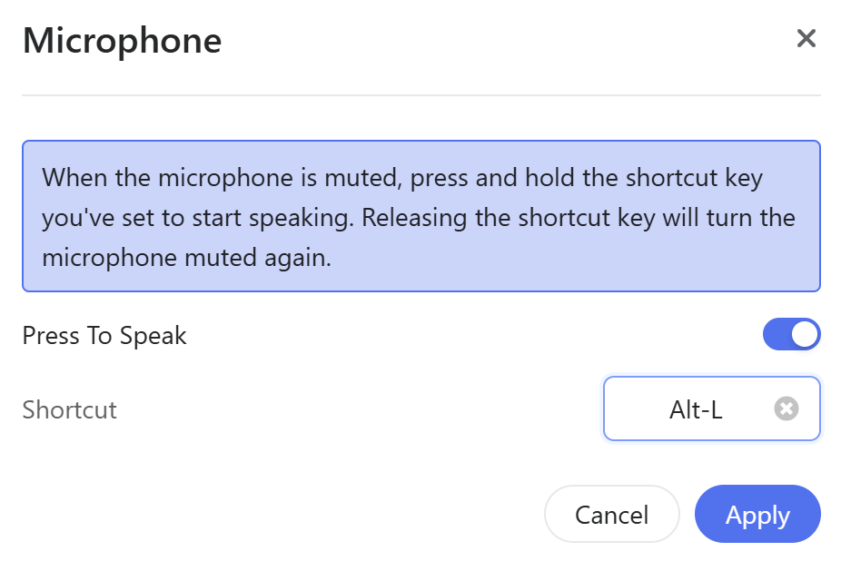

  • Microphone
    マイクがミュートになっている場合、[設定] をクリックして、使用習慣に基づいてショートカットをカスタマイズできます。割り当てられたショートカット キーを押したままにすると、話し始めます。ボタンを放すと再びマイクがミュートになります。
    mic settings 1
    mic settings 2

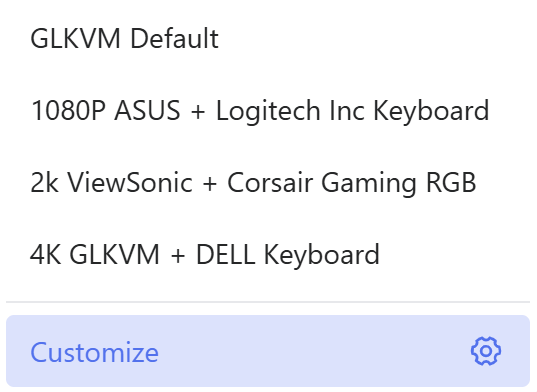

  • Device Identity
    被制御デバイスによって認識される KVM の ID をカスタマイズまたは変更します。 EDID とデバイス ID は同期されたままであることに注意してください。どちらかを変更すると、もう一方も自動的に更新され、デバイスが正しく認識されるようになります。
    Device Identity

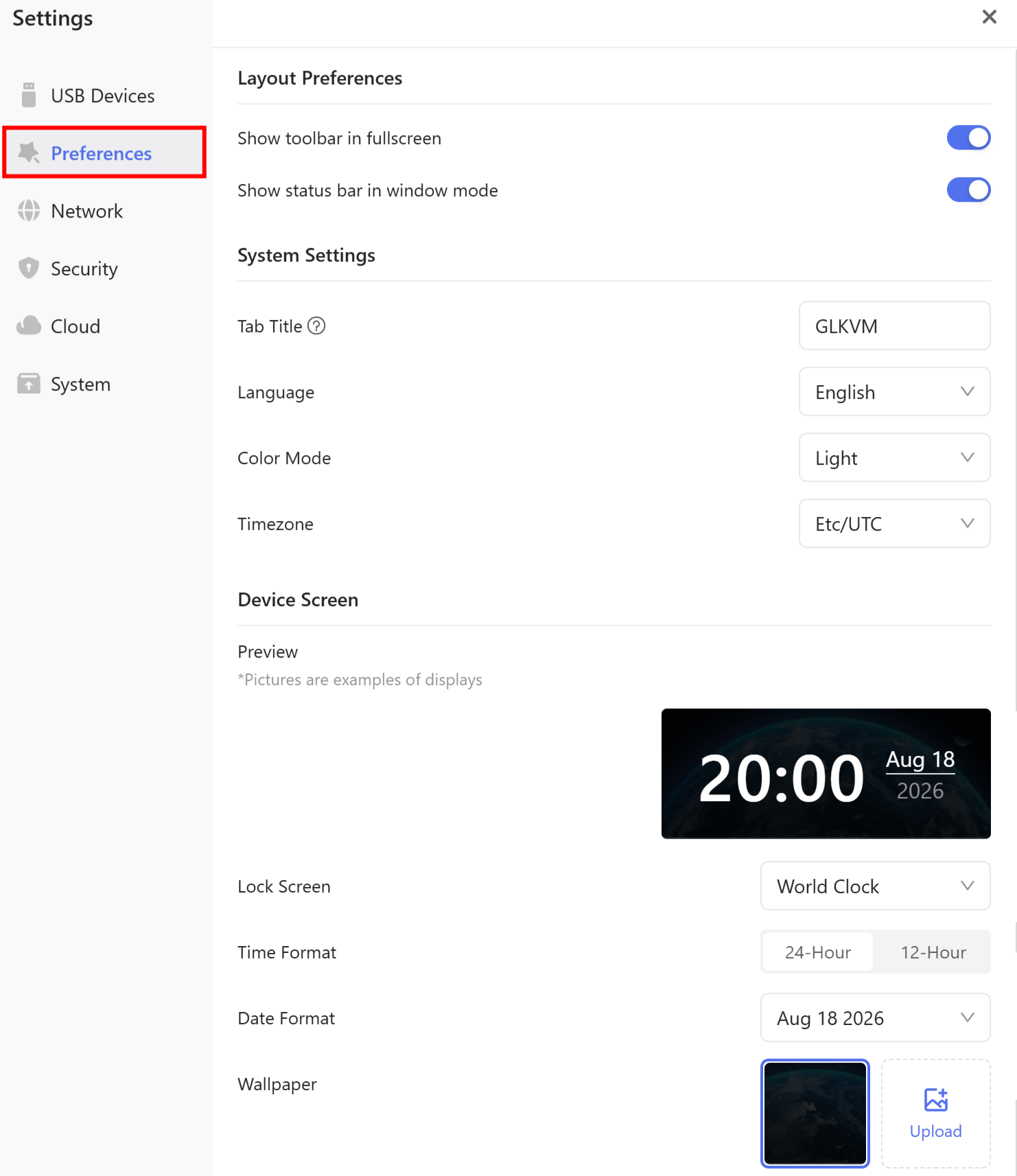

基本設定
基本設定では、レイアウト基本設定、システム設定、およびデバイス画面設定を管理できます。
Preferences
  • Layout Preferences:必要に応じて、全画面でツールバーを表示したり、ウィンドウ モードでステータス バーを表示したりすることを管理できます。
  • System Settings: システム設定をカスタマイズするには、ブラウザーのタブ タイトル、言語(中国語、英語、または日本語)、カラー モード(ライトまたはダーク)、および地域に基づいてタイムゾーンを選択します。
  • Device Screen: デバイス画面を管理およびプレビューできます。利用可能な設定には、ロック画面モード(世界時計、時計のみ、または壁紙のみ)、時間形式、日付形式、壁紙が含まれます。

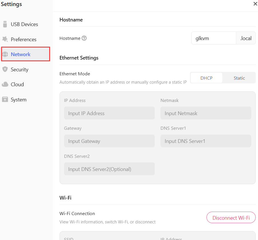

ネットワーク
Comet Pro のホスト名や IP アドレスなどのネットワークの詳細を確認および変更できます。
network
  • Hostname: デバイスのホスト名はコンソールで直接変更できます。この機能はファームウェア v1.7.0 で導入されました。
    modify hostname

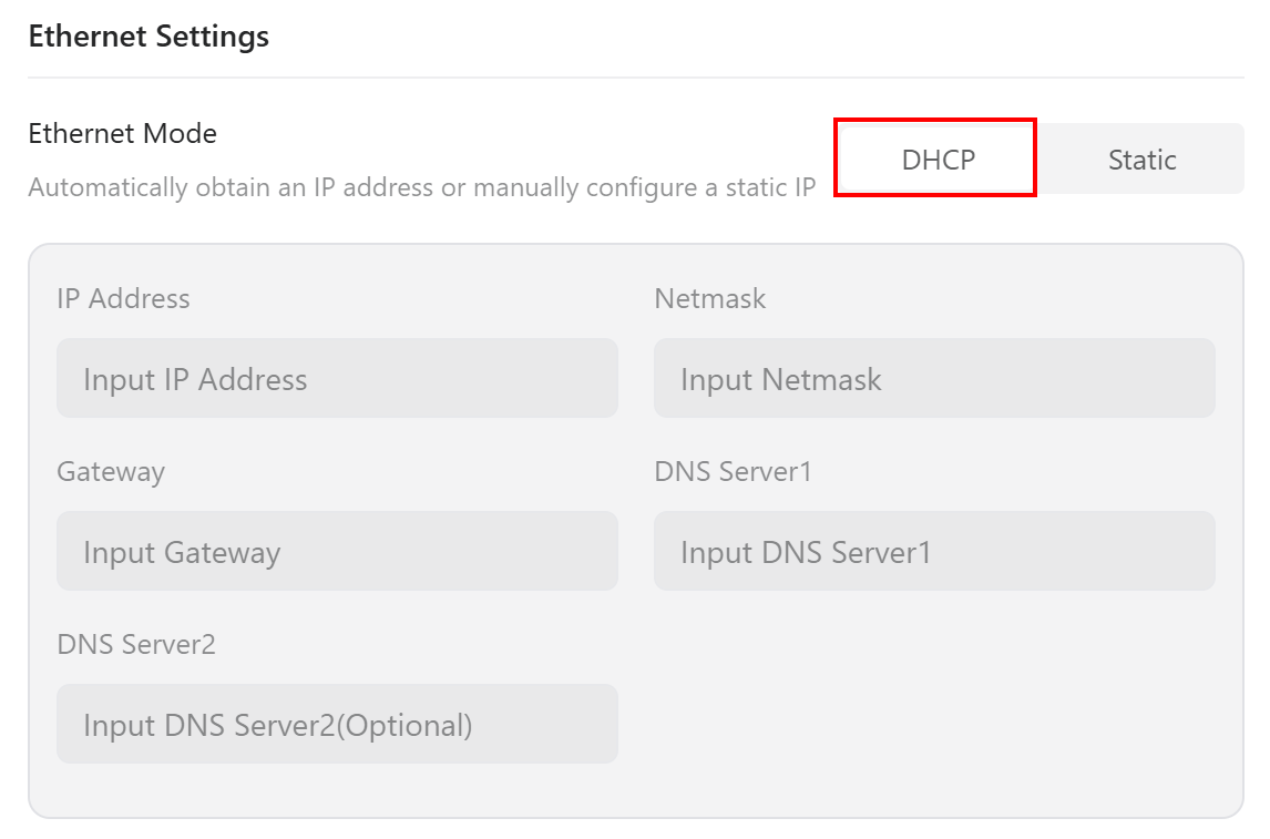

  • Ethernet Settings: Comet Pro がイーサネット ケーブル経由で上流のネットワーク デバイスに接続すると、そのイーサネットの詳細がここに表示されます。
    プロトコルが DHCP の場合、ページは次のように表示されます。
    ethernet dhcp

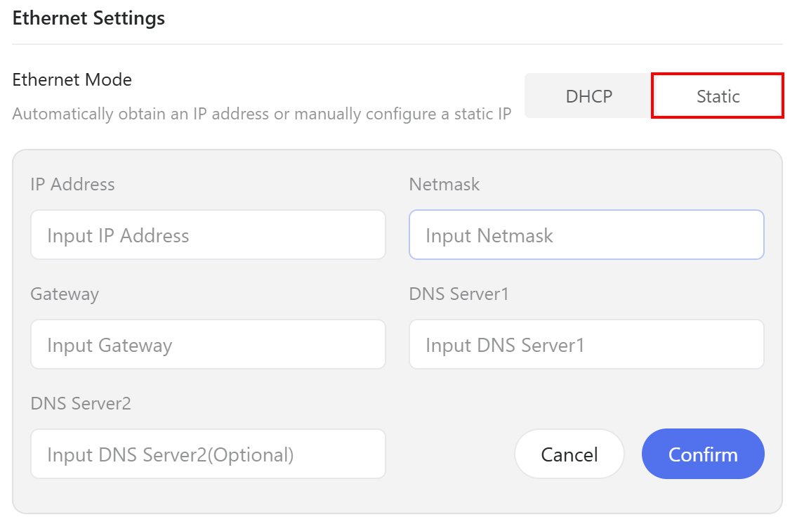

    静的 IP アドレスを設定する場合は、プロトコルを Static に切り替え、必要なネットワーク パラメーター(IP アドレス、ネットマスク、ゲートウェイなど)をそれに応じて入力します。
    ethernet static

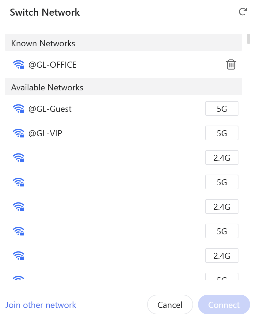

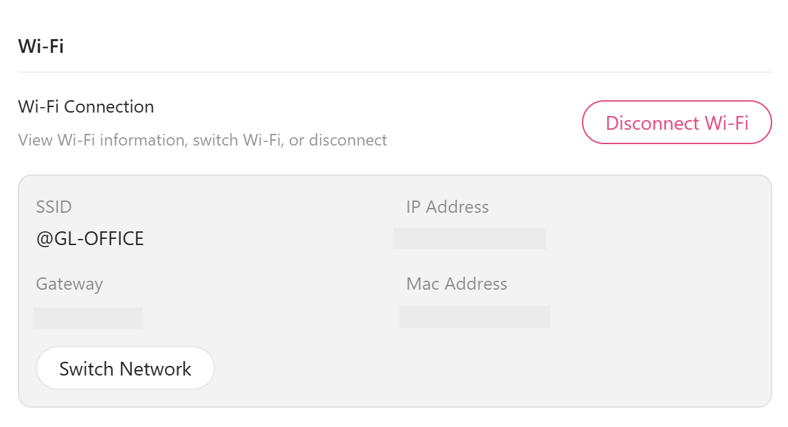

  • Wireless: Comet Pro が Wi-Fi ネットワークに接続すると、その IP アドレス、ゲートウェイ、および MAC アドレスがここに表示されます。
    wifi config
    別の Wi-Fi ネットワークに接続する場合は、Switch Wi-Fi をクリックして、利用可能なネットワーク リストから Wi-Fi を選択します。
    join wifi

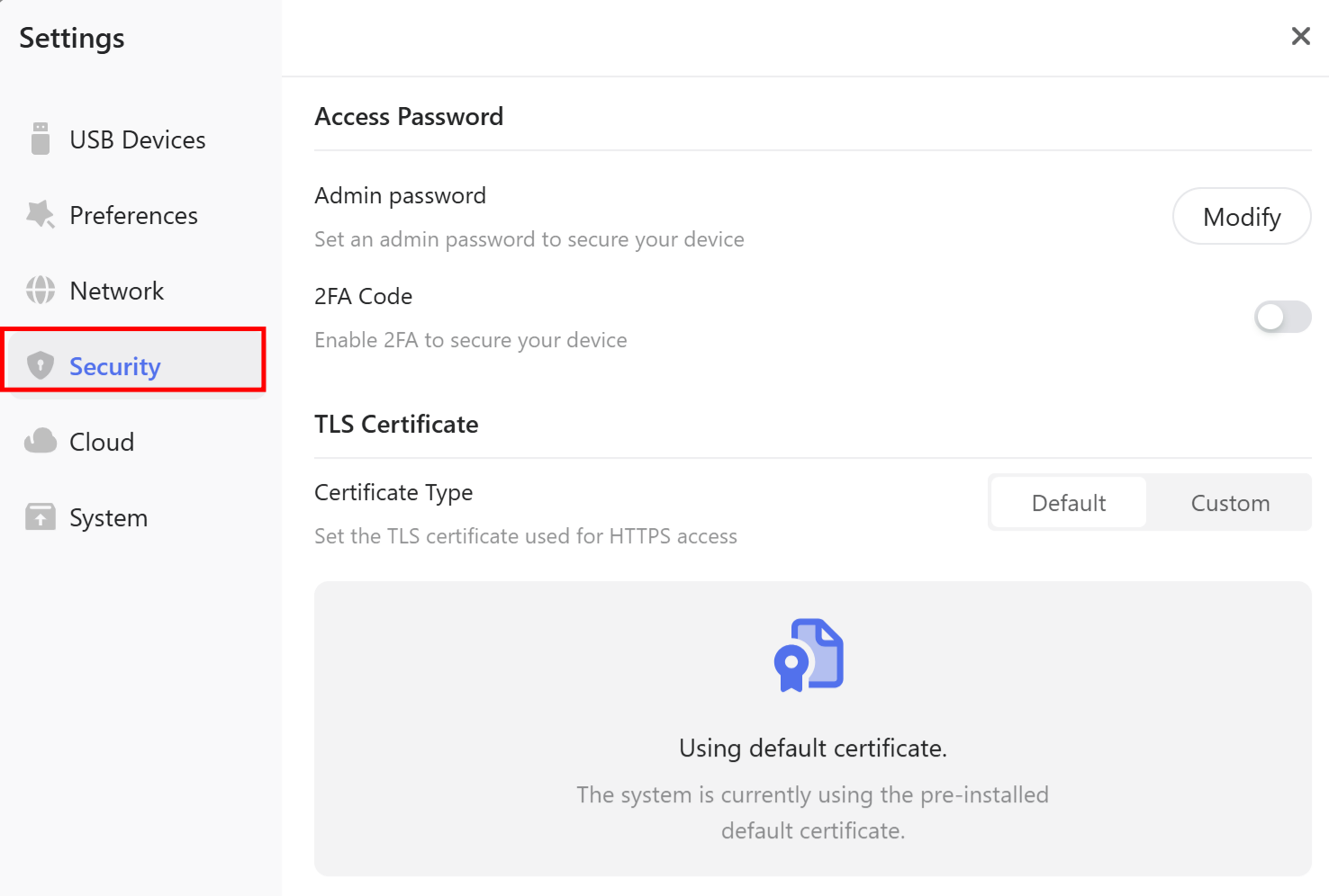

セキュリティ

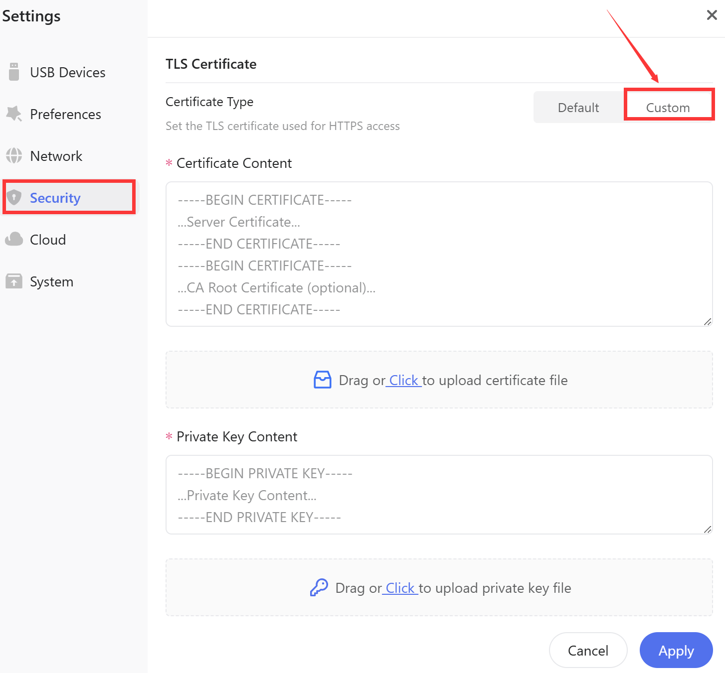

セキュリティにより、管理者パスワードの変更、2 要素認証の有効化、TLS 証明書のカスタマイズが可能になります。
security
  • 管理者パスワードの変更
    change admin password
  • 2FA: アカウントを保護するために 2 要素認証を有効にします。
    2FA
  • TLS 証明書
    システムは、ブラウザー アクセスにプリインストールされたデフォルトの証明書を使用します。 Web ブラウザー アクセス用の TLS 証明書をカスタマイズする場合は、[TLS 証明書] の下の [Custom] をクリックし、証明書ファイルと秘密キー ファイルをアップロードします。
    TLS certificate custom
クラウド
クラウドを使用すると、クラウド サービスを通じてデバイスにリモートでアクセスし、管理できます。
URL を介してデバイスをクラウドにバインドできます。 More Settings には、コードとのバインドやアプリのダウンロードなどの他のオプションがあります。必要に応じて、無効にすることもできます。
Cloud 1
正常にバインドされると、バインドされたクラウド アカウント情報を表示できます。 Access Cloud をクリックしてデバイスを管理するか、More Settings をクリックして必要に応じて無効にするかバインドを解除します。
Cloud 2
または、上部のツールバーにあるクラウド サービスを介して上記の管理操作を実行することもできます。
システム
システム設定では、次の設定を行うことができます。
system
  • System: Reboot をクリックしてデバイスを再起動するか、Reset をクリックして現在のデバイス構成をクリアし、デバイスを再度セットアップします。
  • Upgrade: ベータ センターを有効にしてベータ ファームウェアのアップデートを受信したり、ローカル アップグレードを使用してローカル ファイルから手動でインストールしたりできます。
    local Upgrade
  • ヘルプとサポート: ログ ファイルのエクスポートを使用すると、トラブルシューティングやアフター サポートのためにデバイスの実行時ログを保存できます。ヘルプ ドキュメントでは、ユーザー ガイド、FAQ、トラブルシューティング ドキュメントにアクセスできます。
