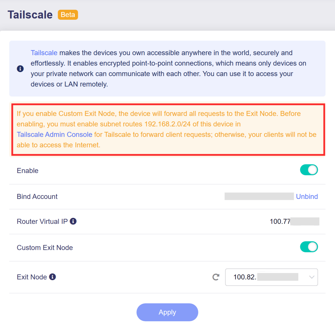

  1. Solución de problemas: Después de habilitar Custom Exit Node, si los dispositivos conectados al router GL.iNet no pueden acceder a Internet, compruebe si las rutas de subred del router están habilitadas en la consola Tailscale Admin.
Puede aparecer un aviso correspondiente en el panel de administración web del router, como se muestra a continuación.
exit node troubleshooting
Para resolverlo, habilite las rutas de subred del router en la consola Tailscale Admin, tal como se indica en el Paso 1 anterior.
