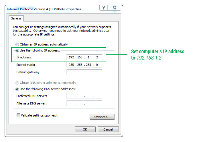

  4. Configure manualmente la dirección IP de su ordenador en 192.168.1.2. Consulte la guía paso a paso para distintos sistemas operativos a continuación:
    Windows 7 / Windows 10
    1. Vaya a Control Panel -> Network and Internet -> Network and Sharing Center -> Change adapter settings.
    2. Haga clic con el botón derecho en Local Area Connection -> Properties.
    3. Haga clic en Internet Protocol Version 4 (TCP/IPv4) -> Properties.
    4. Configure manualmente la IP address en 192.168.1.2.
    5. Configure la Subnet mask en 255.255.255.0.
      ipv4 properties
    6. Haga clic en el botón OK.
