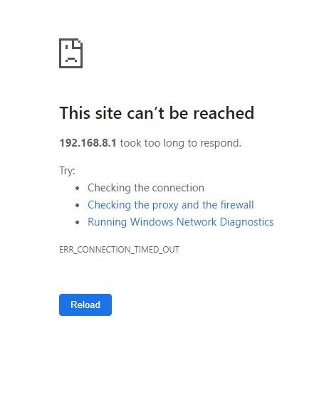

A veces no es posible acceder a http://192.168.8.1, por lo que no se puede iniciar sesión en el panel de administración web. Puede haber varias razones.

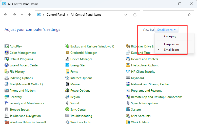

Abra el Panel de control y asegúrese de que, en la esquina superior derecha, esté seleccionada la vista por iconos grandes o iconos pequeños.
control panel

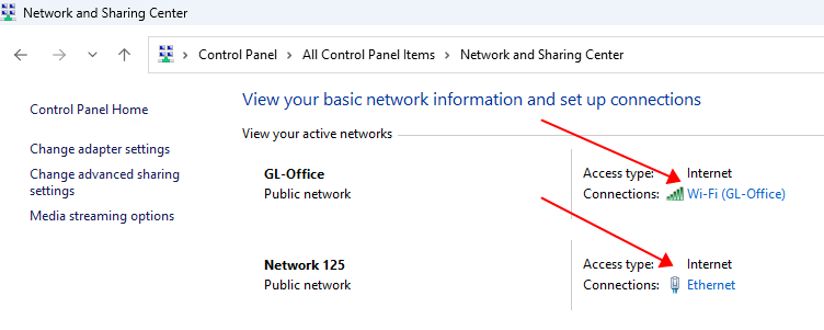

Panel de control -> Centro de redes y recursos compartidos -> Haga clic en la conexión. Puede que tenga varias conexiones; elija la correspondiente al router que desea comprobar.
network and sharing center, connections

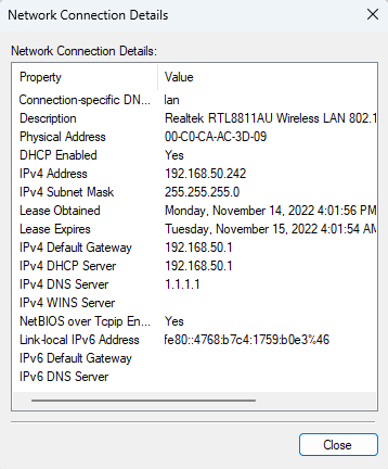

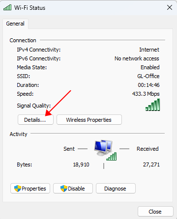

Aparecerá un cuadro de diálogo con el estado de la conexión. Haga clic en el botón de detalles.
network and sharing center, connections status

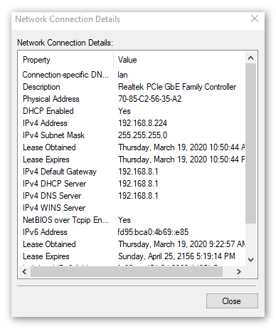

Aparecerá un cuadro de diálogo con los detalles de la conexión de red. La dirección IP del router es la IPv4 Default Gateway.
network and sharing center, connections status detail
Panel de control -> Red e Internet -> Centro de redes y recursos compartidos -> Cambiar configuración del adaptador
Haga clic con el botón derecho en la red -> Estado -> Detalles

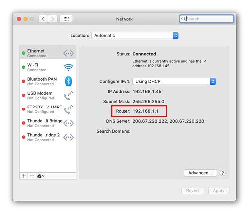

  1. Preferencias del Sistema -> Red
  2. En la columna izquierda, haga clic en la conexión de red. En una conexión Ethernet, se mostrará la dirección IP del router.
router ip of ethernet on mac os

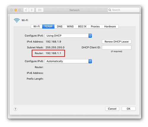

Para una conexión Wi-Fi, haga clic en el botón "Advanced..." y luego en la pestaña "TCP/IP" en la parte superior de la ventana. Se mostrará la dirección IP del router.
router ip of Wi-Fi on mac os

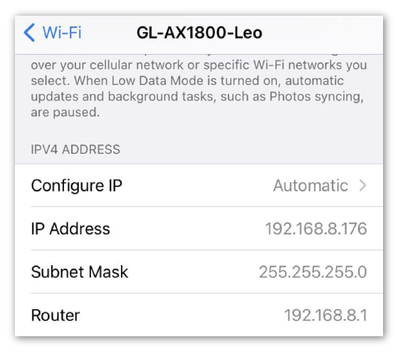

  1. Ajustes -> Wi-Fi
  2. Toque el icono de información (una "i" azul dentro de un círculo) del Wi-Fi actualmente conectado. Se mostrará la dirección IP del router.
router ip address on iphone
