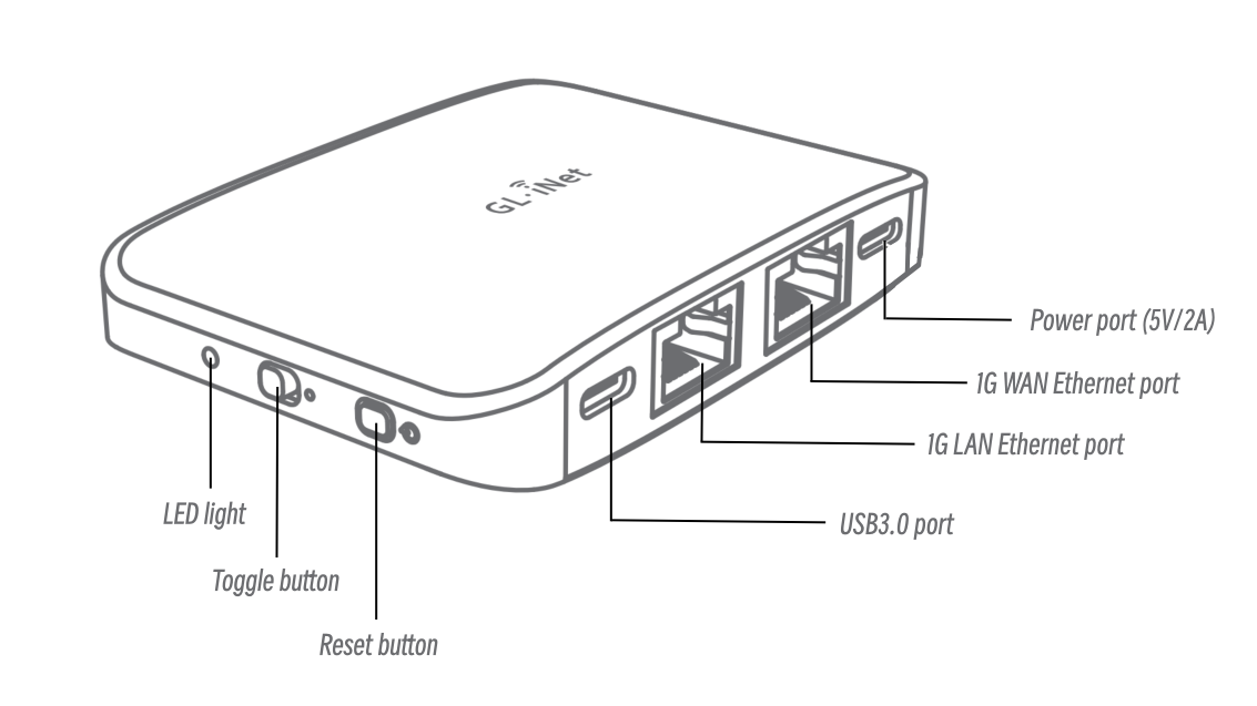

GL-MG1300
gl-mg1300 interface
  • Azul fijo: inicio del sistema
  • Azul parpadeando lentamente: buscando red
  • Azul parpadeando rápidamente: actualizando el firmware
  • Blanco fijo: funcionamiento normal
