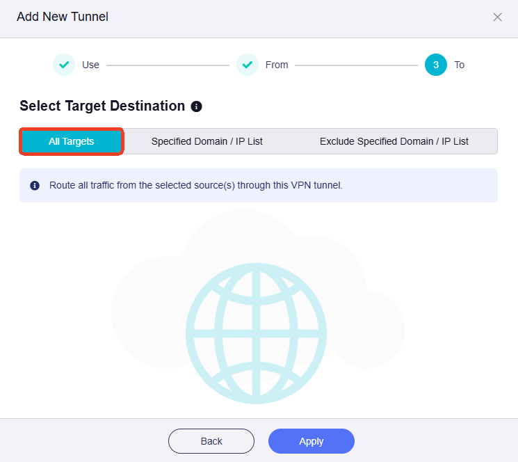

  3. トラフィック宛先を選択します。
    選択肢は 3 つあります。
    • All Targets: 選択すると、このルールに一致するトラフィックはすべての宛先へルーティングされます。 all targets

  3. トラフィック宛先を選択します。
    All Targets タブをクリックして宛先に設定し、Apply をクリックします。
    scenario 1 select target

  9. トラフィック宛先を選択します。
    All Targets タブをクリックし、Tunnel 2 の宛先に設定して Apply をクリックします。
    scenario 2 select target2
