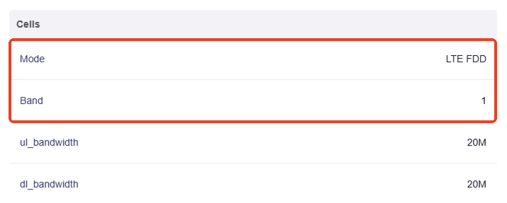

1.3 View MoreをクリックしてCells Infoを確認し、シグナルが安定していることを確認してください。シグナルが非常に弱い場合は、アンテナが正しく設置されていることを確認するか、シグナルの良い場所にルーターを移動して再テストしてください。
cells info
1.4 View Moreをクリックして、お使いのデバイスが対応する周波数帯が地域と互換性があるかどうかを確認してください。
frequency band
