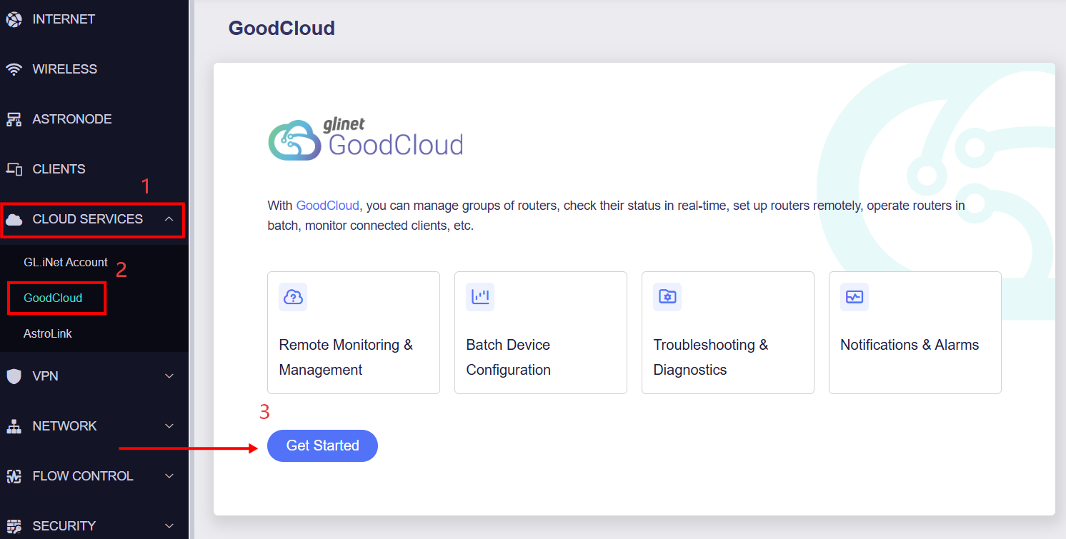

CLOUD SERVICES -> GoodCloud に移動し、Get Started をクリックします。
GoodCloud 4.10 1

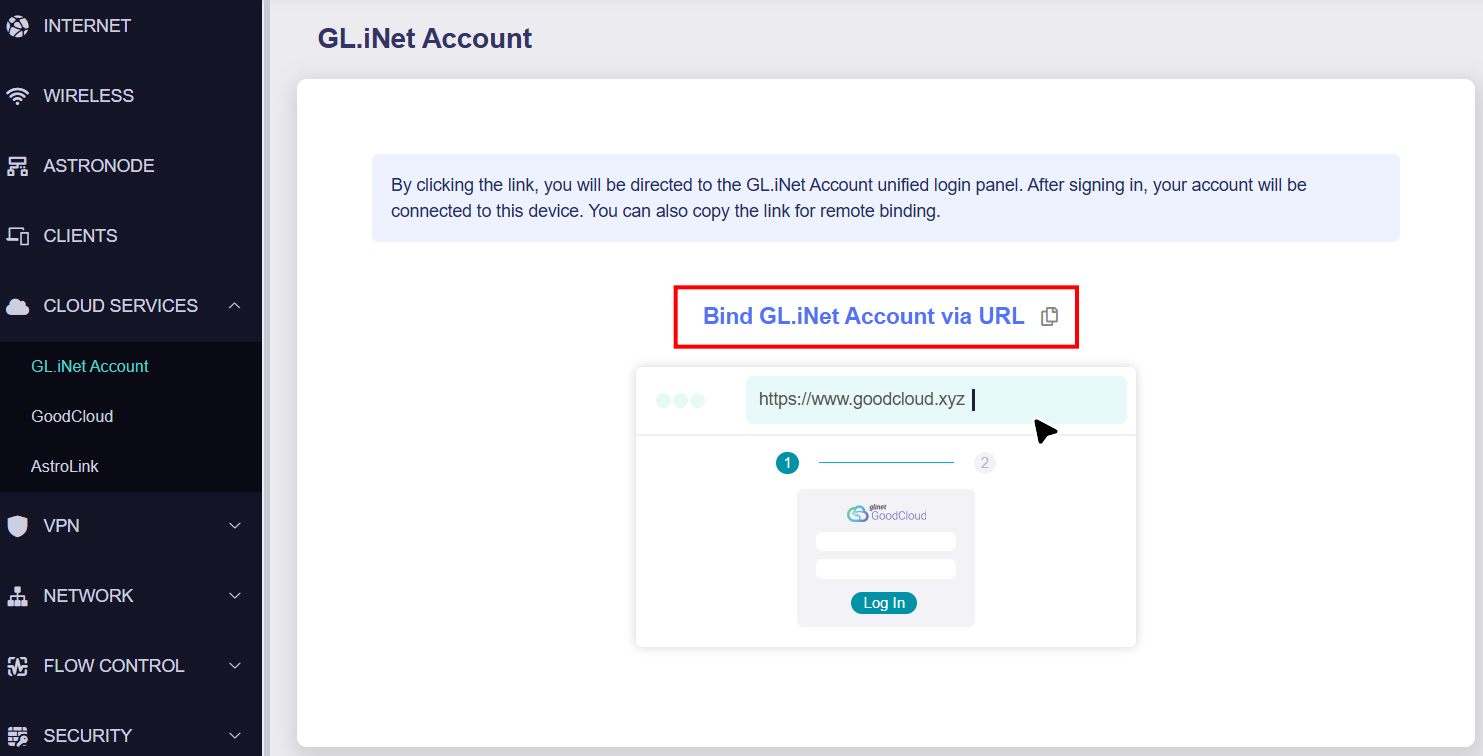

ページに URL が表示されます。link をクリックして GL.iNet Account ページからログインするか、リモートバインド用にコピーします。アカウントがない場合は、先に登録してください。
GoodCloud 4.10 2

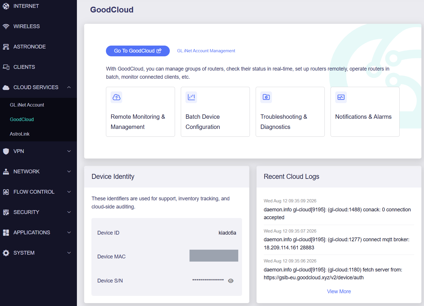

ログインすると、デバイスは自動的に Cloud アカウントに紐付けられます。GoodCloud ページで Device IdentityRecent Cloud Logs を確認できます。Remote Web AccessRemote SSH もデフォルトで有効になります。
GoodCloud 4.10 3
