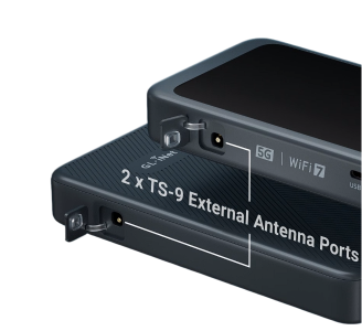

Mudi 7
Mudi 7 (GL-E5800) jest wyposażony w dwa porty antenowe TS-9, które obsługują częstotliwości komórkowe od 600 MHz do 6 GHz. Możesz podłączyć zewnętrzne anteny (brak w zestawie), aby poprawić sygnał komórkowy w miejscach o słabym zasięgu. To idealne rozwiązanie do kamperów, piwnic i zastosowań wewnątrz budynków, gdy chcesz zwiększyć zasięg i zapewnić stabilne połączenie.
e5800 antennas

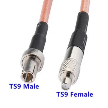

Porty TS-9 w Mudi 7 to złącza żeńskie (otwór wewnętrzny). Wymagają anten z męskim złączem TS-9 (wewnętrzny pin).
ts-9 connector
