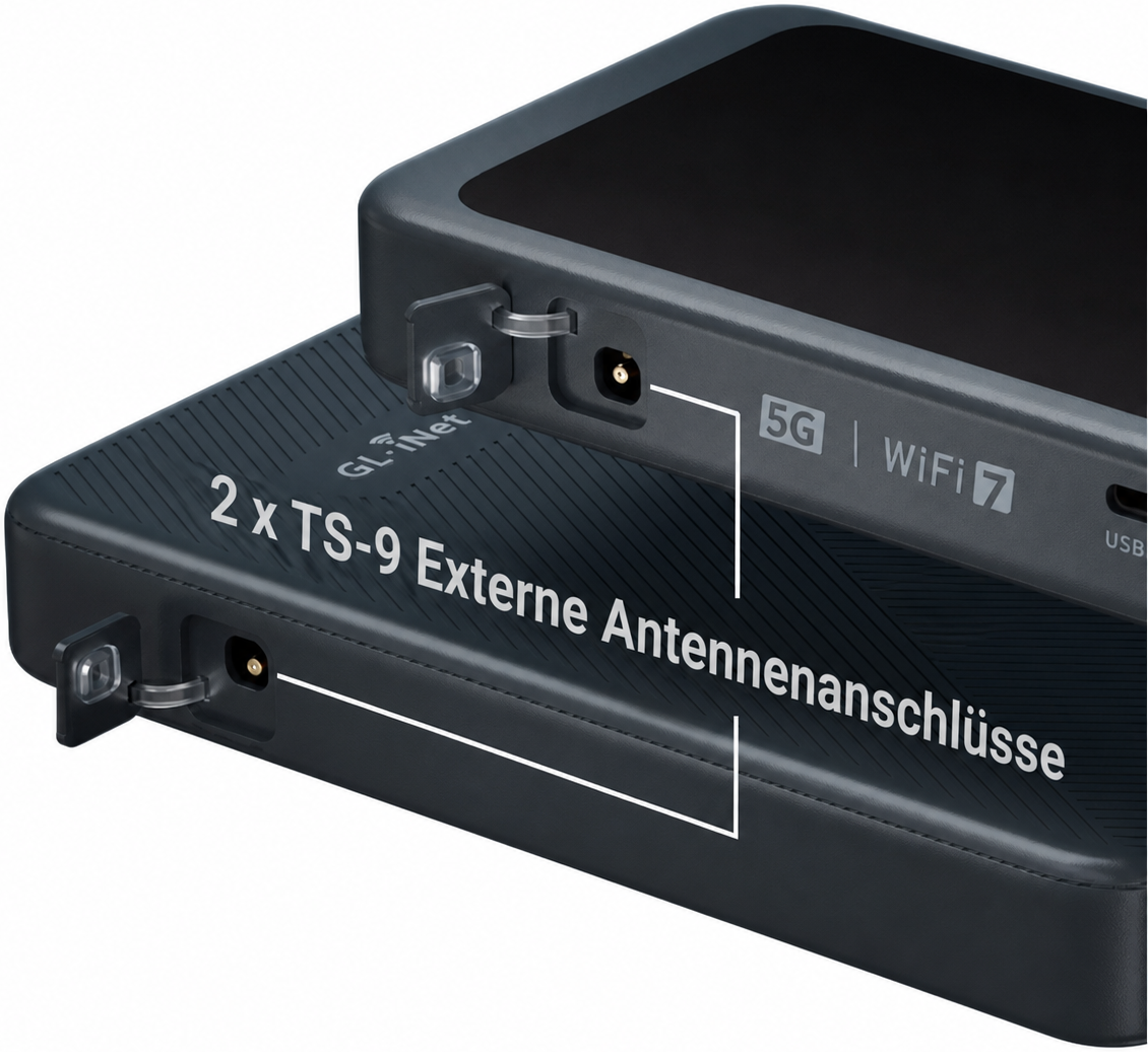

Mudi 7
Mudi 7 (GL-E5800) ist mit zwei TS‑9-Antennenports ausgestattet, die Mobilfunkfrequenzen von 600 MHz bis 6 GHz unterstützen. Sie können externe Antennen (nicht im Lieferumfang enthalten) anschließen, um das Mobilfunksignal in Bereichen mit schwacher Abdeckung zu verbessern. Das Gerät eignet sich ideal für Wohnmobile, Keller und Innenräume, um die Reichweite zu erweitern und eine stabile Verbindung sicherzustellen.
e5800 antennas

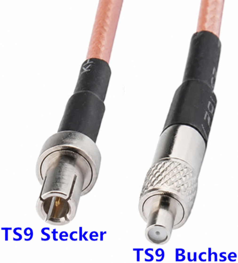

Die TS‑9-Ports am Mudi 7 sind Buchsenanschlüsse (Innenöffnung). Sie benötigen Antennen mit einem TS‑9-Stecker (Innenstift).
ts-9 connector

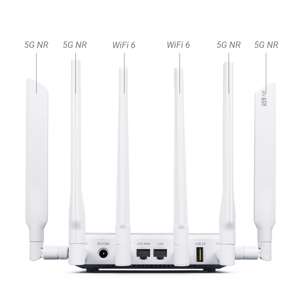

Spitz AX (GL-X3000) und Puli AX (GL-XE3000) werden mit den folgenden externen Antennen geliefert:
  • 2 x Wi-Fi-Antennen (RP-SMA, 2.4G~2.5GHz, 5.15~5.84GHz)
  • 4 x 5G-NR-Antennen (SMA, 600MHz~6GHz)
Gehen Sie zum Installieren der externen Antennen wie folgt vor:
  1. Befestigen Sie die Antennen (in beliebiger Reihenfolge).
    • Befestigen Sie die beiden identischen Wi-Fi-6-Antennen an den Ports Wi-Fi 1 und Wi-Fi 2.
    • Befestigen Sie die vier identischen 5G-NR-Antennen an den Ports MAIN, DIV, MIMO 1 und MIMO2.
    x3000 antennas
  2. Richten Sie die Antennen für optimale Leistung nach oben aus.

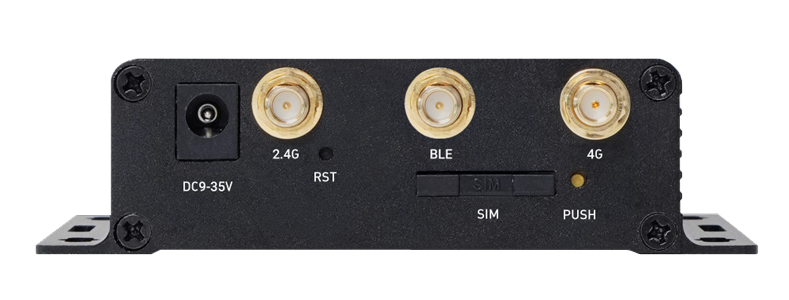

GL-X300B-BLE
Collie (GL-X300B-BLE) wird mit den folgenden Antennen geliefert:
  • 1 x externe 4G-Antenne
  • 1 x externe Wi-Fi-Antenne (2.4GHz)
  • 1 x externe BLE-Antenne
Gehen Sie zum Installieren der Antennen wie folgt vor:
    • Befestigen Sie die einzelne Wi-Fi-Antenne am 2.4G-Port.
    • Befestigen Sie die einzelne 4G-Antenne am 4G-Port.
    • Befestigen Sie die einzelne BLE-Antenne am BLE-Port.
    x300b ble antennas

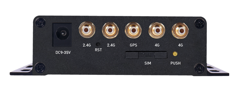

GL-X300B-GPS
Collie (GL-X300B-GPS) wird mit den folgenden Antennen geliefert:
  • 2 x externe 4G-Antennen
  • 2 x externe Wi-Fi-Antennen (2.4GHz)
  • 1 x externe GPS-Antenne
    • Befestigen Sie die beiden identischen Wi-Fi-Antennen an den 2.4G-Ports.
    • Befestigen Sie die beiden identischen 4G-Antennen an den 4G-Ports.
    • Befestigen Sie die einzelne GPS-Antenne am GPS-Port.
    x300b gps antennas
  2. Positionieren Sie die Antennen korrekt und vermeiden Sie ein Verheddern, um optimale Leistung sicherzustellen.
    x300b gps antennas

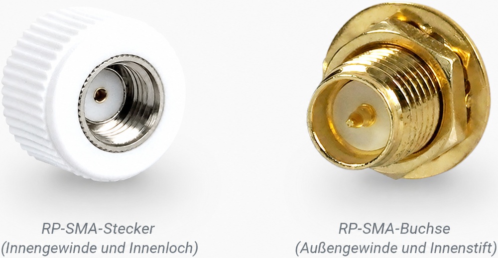

Die Basis der Wi-Fi-Antenne verwendet einen RP-SMA-Buchsenanschluss (Außengewinde und Innenstift). Erforderlich ist eine Wi-Fi-Antenne mit einem RP-SMA-Stecker (Innengewinde und Innenöffnung).
rp-sma connectors

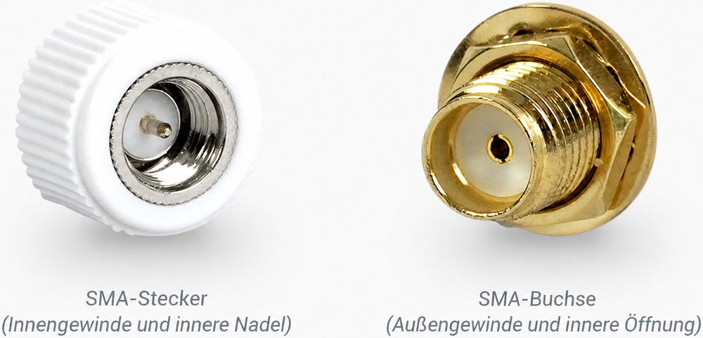

Die Basis der 5G-NR-Antenne verwendet einen SMA-Buchsenanschluss (Außengewinde und Innenöffnung). Erforderlich ist eine 5G-NR-Antenne mit einem SMA-Stecker (Innengewinde und Innenstift).
sma connectors
