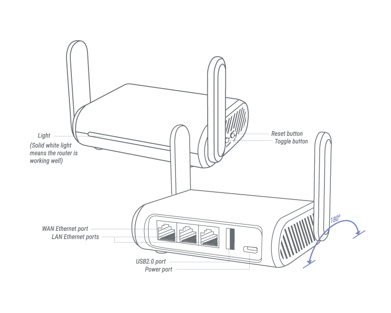

Travel Router
GL-MG1300
gl-mg1300 interface
  • Blu fisso: avvio del sistema
  • Blu lampeggiante lentamente: ricerca della rete
  • Blu lampeggiante rapidamente: aggiornamento del firmware
  • Bianco fisso: funzionamento normale

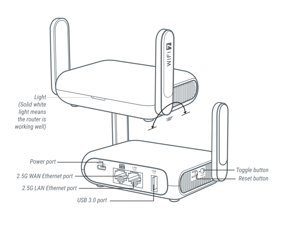

GL-MT3600BE
gl-mt3600be interface

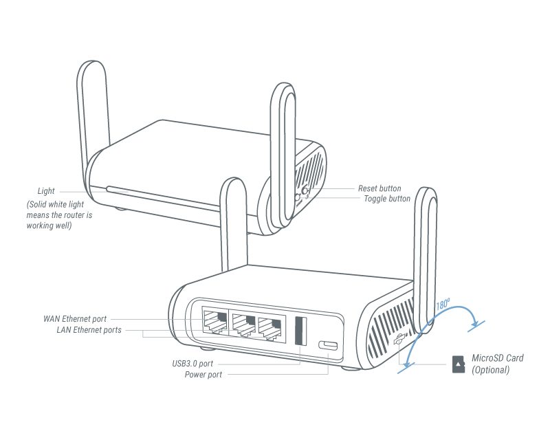

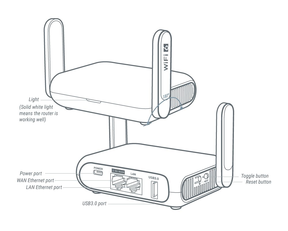

GL-MT3000
gl-mt3000 interface

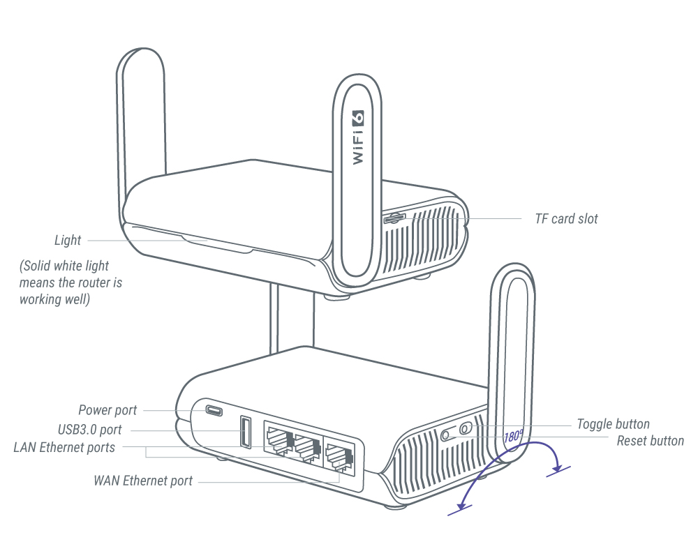

GL-SFT1200
gl-sft1200 interface

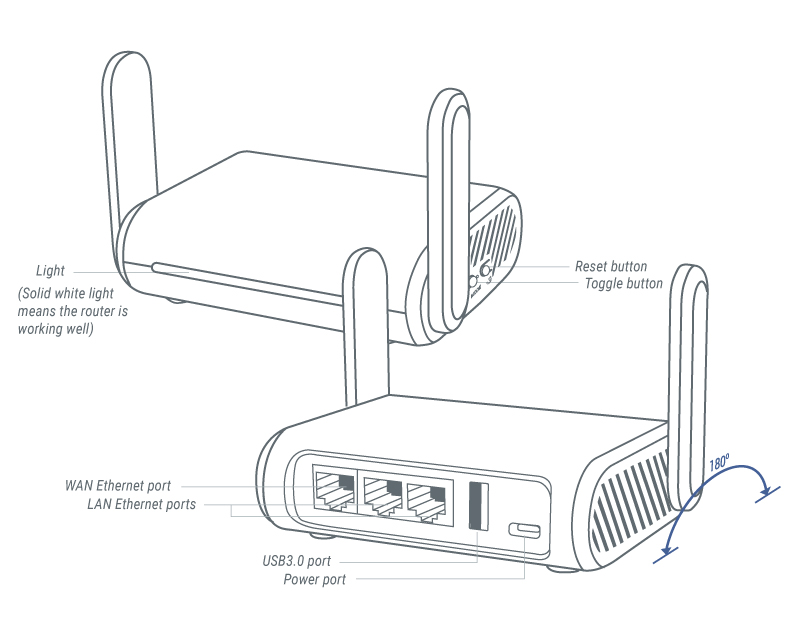

GL-MT1300
gl-mt1300 interface

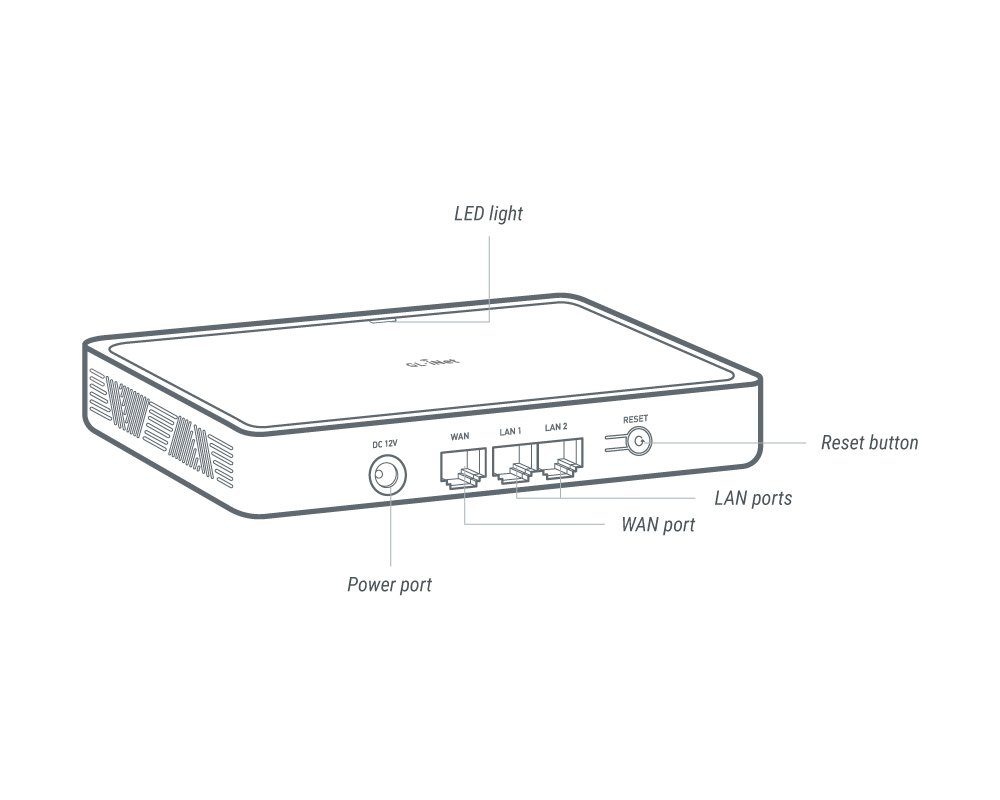

GL-A1300
gl-a1300 interface

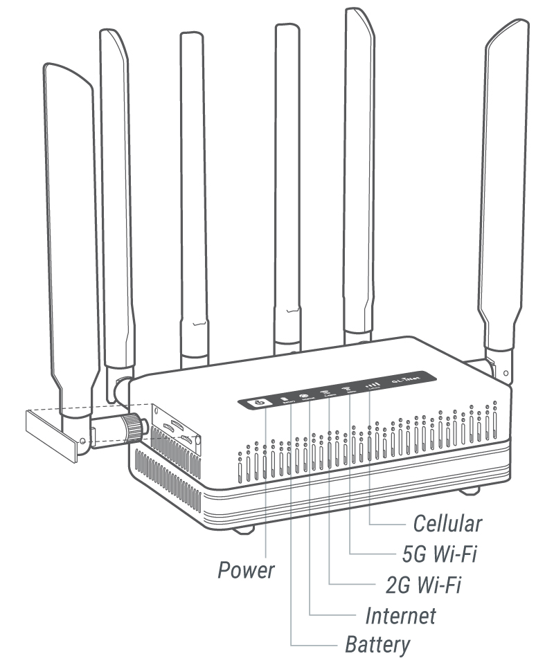

Cellular Router
GL-XE3000
gl-xe3000 led
  • Power LED
  • Verde: acceso
  • Spento: spento
  • Battery LED (During charging)
  • Rosso lampeggiante: livello batteria 0%-20%
  • Viola lampeggiante: livello batteria 21%-50%
  • Verde lampeggiante: livello batteria 51%-99%
  • Verde fisso: livello batteria 100%
  • Battery LED (Not charging)
Quando non è in carica, il Battery LED si accende per 5 secondi dopo la pressione del pulsante di accensione.
  • Rosso: livello batteria 0%-20%
  • Viola: livello batteria 21%-50%
  • Verde: livello batteria 51%-100%
  • Internet LED
  • Acceso: Internet connesso
  • Spento: Internet disconnesso
  • 2.4G Wi-Fi LED
  • Acceso: il Wi-Fi 2.4G è pronto
  • Lampeggiante: il Wi-Fi 2.4G sta comunicando
  • 5G Wi-Fi LED
  • Acceso: il Wi-Fi 5G è pronto
  • Lampeggiante: il Wi-Fi 5G sta comunicando
  • Cellular LED
  • Connesso alla rete cellulare

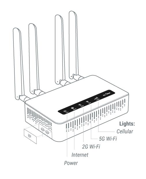

GL-X3000
gl-x3000 led
  • Power LED
  • Verde: acceso
  • Spento: spento
  • Internet LED
  • 2.4G Wi-Fi LED
  • 5G Wi-Fi LED
  • Cellular LED

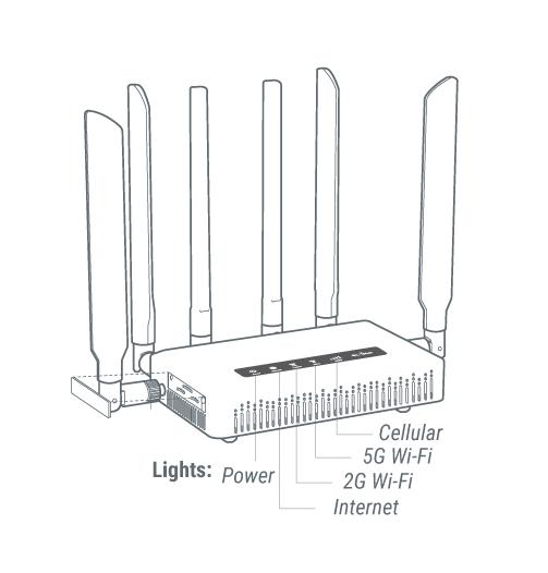

GL-X2000
gl-x2000 led
  • Power LED
  • Verde: acceso
  • Spento: spento
  • Internet LED
  • 2.4G Wi-Fi LED
  • 5G Wi-Fi LED
  • Cellular LED

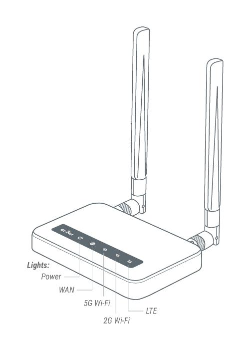

GL-X750-V2
gl-x750v2 led
  • Power LED
  • Verde: acceso
  • Spento: spento
  • Internet LED
  • 5G Wi-Fi LED
  • 2.4G Wi-Fi LED
  • Cellular LED

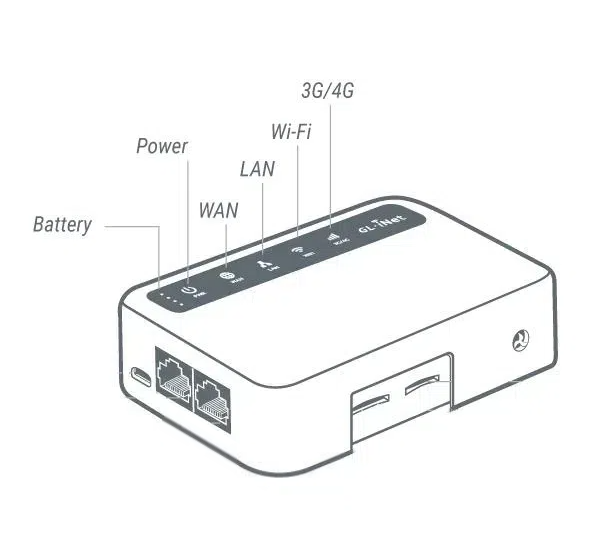

GL-XE300
gl-xe300 interface
  • Lampeggio 1/4: livello batteria 0%-25%
  • Lampeggio 2/4: livello batteria 26%-50%
  • Lampeggio 3/4: livello batteria 51%-75%
  • Lampeggio 4/4: livello batteria 76%-99%
  • 4/4 fisso: livello batteria 100%
  • 1/4 fisso: livello batteria 0%-20%
  • 2/4 fisso: livello batteria 21%-50%
  • 3/4 fisso: livello batteria 51%-75%
  • 4/4 fisso: livello batteria 76%-100%
  • Power LED
  • Verde: acceso
  • Spento: spento
  • WAN LED
  • Acceso: porta WAN collegata
  • Lampeggiante: la porta WAN sta comunicando
  • Spento: porta WAN scollegata
  • LAN LED
  • Acceso: porta LAN collegata
  • Lampeggiante: la porta LAN sta comunicando
  • Spento: porta LAN scollegata
  • Wi-Fi LED
  • Cellular LED

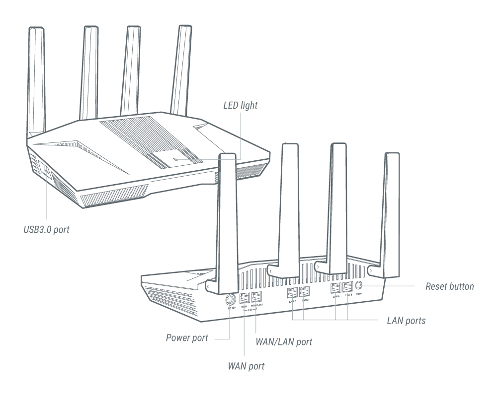

Home Wi-Fi
GL-BE9300
gl-be9300 interface

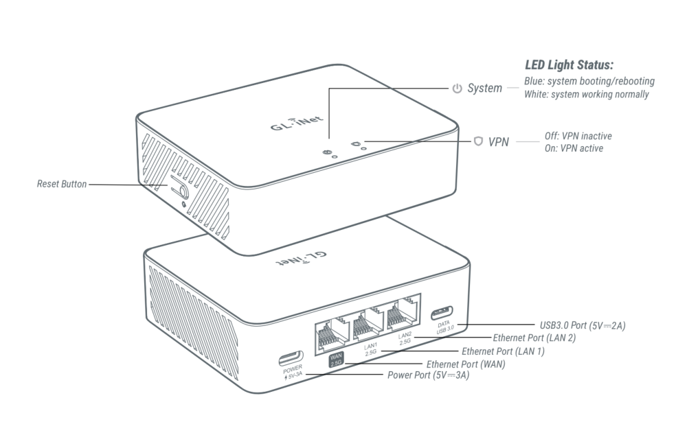

Security Gateway & Mini Routers
GL-MT5000
gl-mt5000 interface
  • System LED
  • Blu: sistema in avvio
  • Blu lampeggiante: ricerca della rete
  • Bianco: funzionamento normale
  • VPN LED
  • Spento: client VPN non connesso
  • Lampeggiante: client VPN in connessione
  • Fisso: client VPN connesso
Nota: lo stato del server VPN non viene visualizzato sul LED.

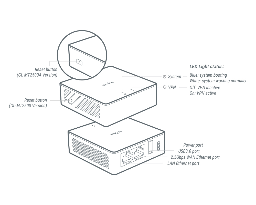

GL-MT2500/GL-MT2500A
gl-mt2500 interface
  • System LED
  • VPN LED

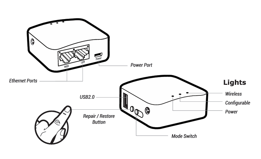

GL-MT300N-V2
gl-mt300n-v2 interface
  • Power LED
  • Acceso: alimentazione attiva
  • Spento: alimentazione disattiva
  • Middle LED (Configurable)
  • Acceso: questo LED è stato personalizzato
  • Spento: questo LED non è stato personalizzato (modalità predefinita)
  • Wireless LED
  • Acceso: il Wi-Fi 2.4G è abilitato
  • Spento: il Wi-Fi 2.4G è disabilitato
  • Lampeggiante: il Wi-Fi 2.4G è connesso
Per i lotti precedenti, il Wireless LED può apparire rosso invece che bianco durante il normale funzionamento.
