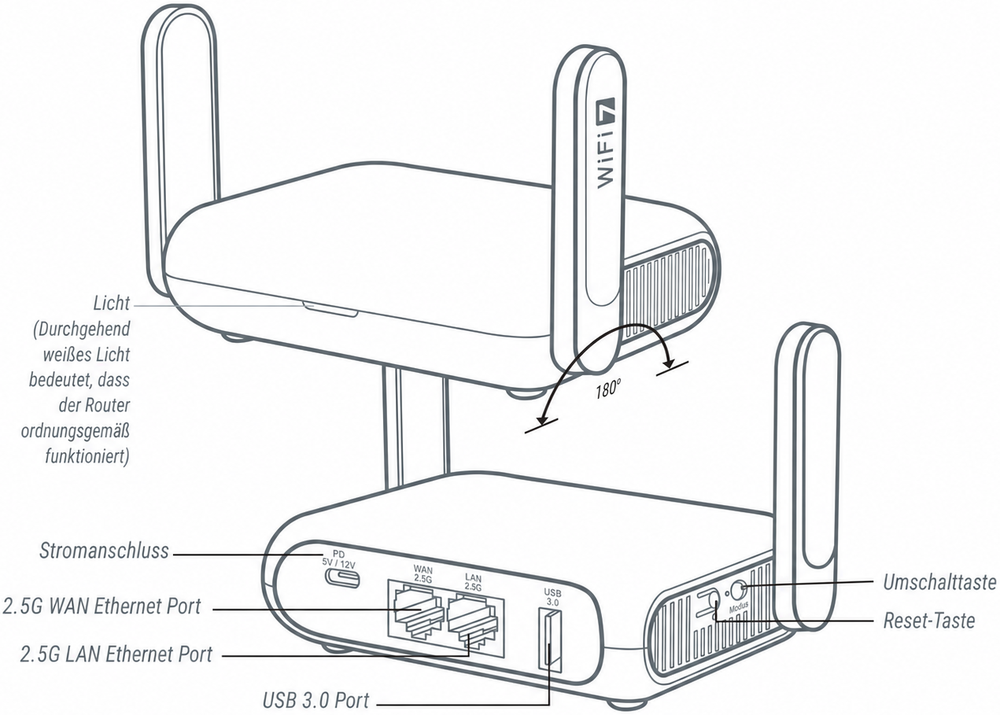

GL-MT3600BE
gl-mt3600be interface
  • Dauerhaft blau: System startet
  • Blau blinkt langsam: Suche nach Netzwerk
  • Blau blinkt schnell: Firmware wird aktualisiert
  • Dauerhaft weiß: Normaler Betrieb

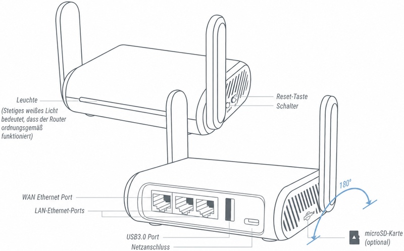

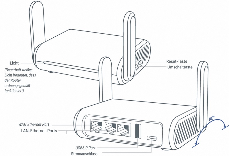

GL-MT3000
gl-mt3000 interface

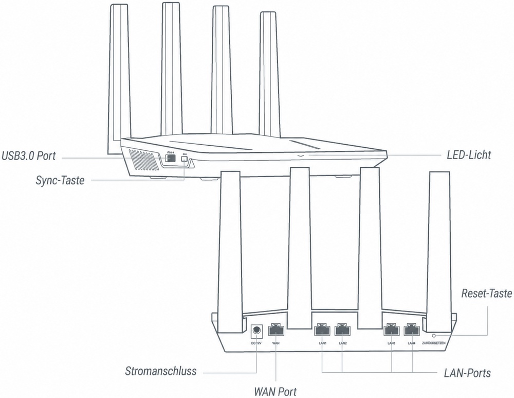

GL-AXT1800
gl-axt1800 interface

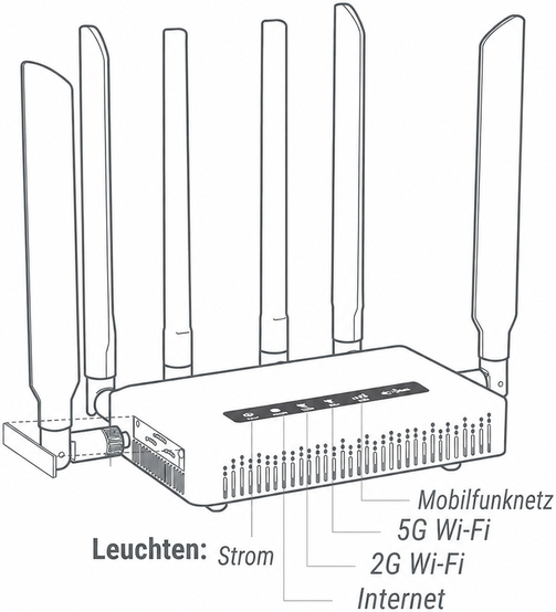

GL-X3000
gl-x3000 led
  • Power-LED
  • Grün: Eingeschaltet
  • Aus: Ausgeschaltet
  • Internet-LED
  • An: Internet ist verbunden
  • Aus: Internet ist getrennt
  • 2.4G-Wi-Fi-LED
  • An: 2.4G Wi-Fi ist bereit
  • Blinkend: 2.4G Wi-Fi kommuniziert
  • 5G-Wi-Fi-LED
  • An: 5G Wi-Fi ist bereit
  • Blinkend: 5G Wi-Fi kommuniziert
  • Mobilfunk-LED
  • Verbindung zum Mobilfunkmast besteht

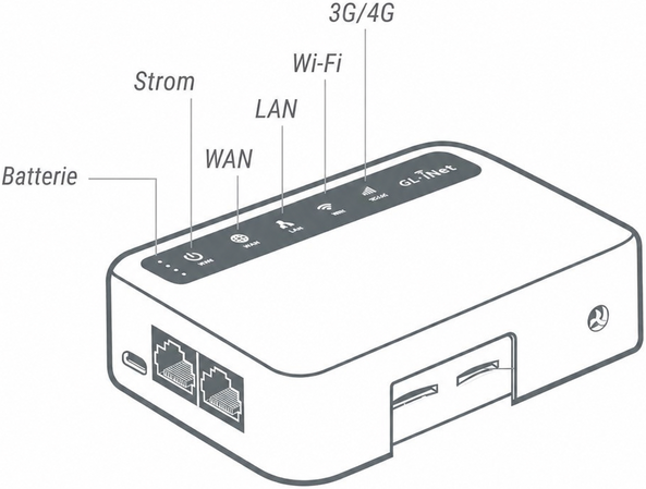

GL-XE300
gl-xe300 interface
  • Batterie-LED (während des Ladens)
  • 1/4 blinkend: Akkustand 0%-25%
  • 2/4 blinkend: Akkustand 26%-50%
  • 3/4 blinkend: Akkustand 51%-75%
  • 4/4 blinkend: Akkustand 76%-99%
  • 4/4 dauerhaft: Akkustand 100%
  • Batterie-LED (nicht beim Laden)
Wenn nicht geladen wird, leuchtet die Batterie-LED nach dem Drücken der Ein-/Aus-Taste 5 Sekunden lang auf.
  • 1/4 dauerhaft: Akkustand 0%-20%
  • 2/4 dauerhaft: Akkustand 21%-50%
  • 3/4 dauerhaft: Akkustand 51%-75%
  • 4/4 dauerhaft: Akkustand 76%-100%
  • Power-LED
  • WAN-LED
  • An: WAN-Port ist verbunden
  • Blinkend: WAN-Port kommuniziert
  • Aus: WAN-Port ist getrennt
  • LAN-LED
  • An: LAN-Port ist verbunden
  • Blinkend: LAN-Port kommuniziert
  • Aus: LAN-Port ist getrennt
  • Wi-Fi-LED
  • Mobilfunk-LED

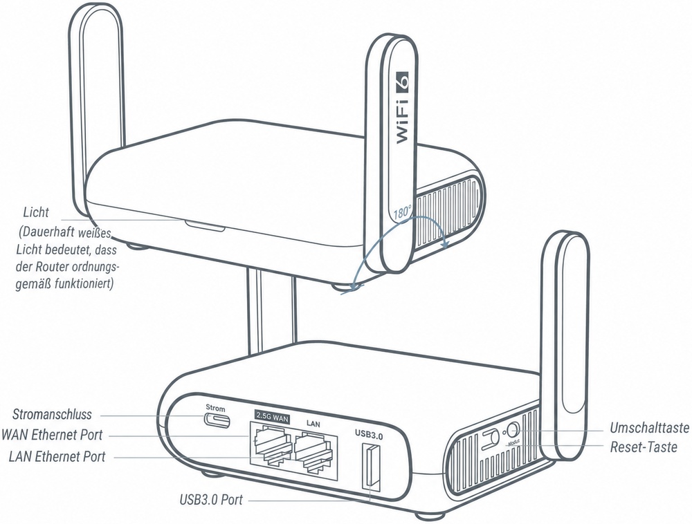

GL-MT6000
gl-mt6000 interface

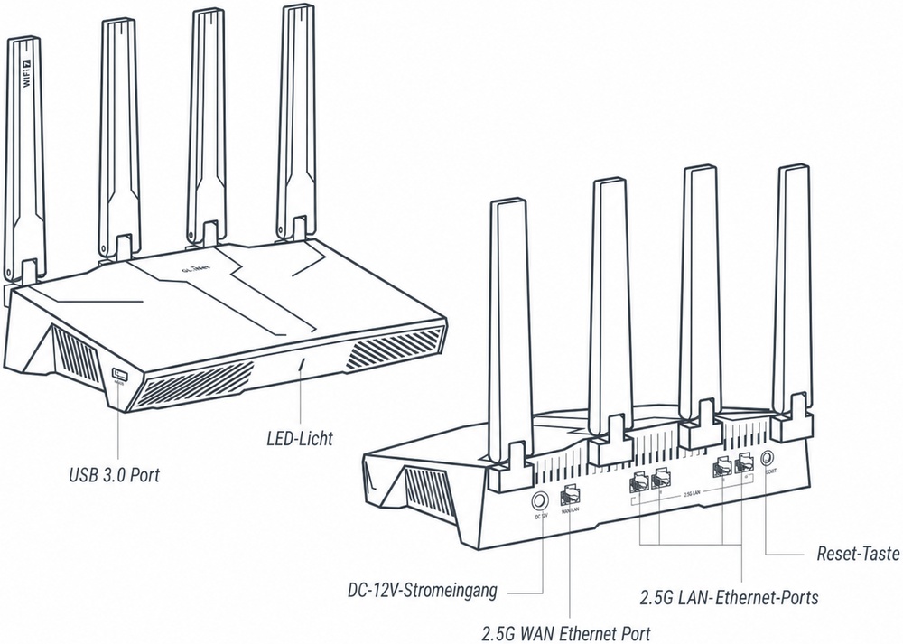

GL-B3000
gl-b3000 interface

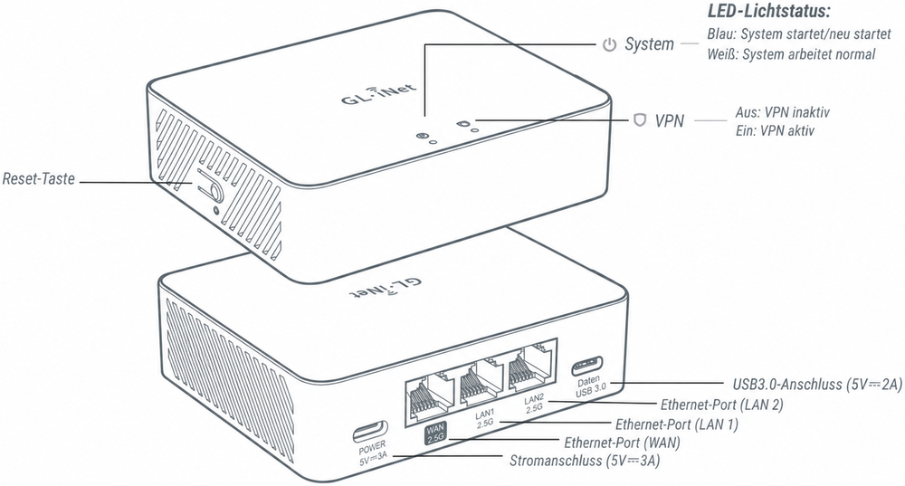

GL-MT5000
gl-mt5000 interface
  • System-LED
  • Blau: System startet
  • Blau blinkt: Suche nach Netzwerk
  • Weiß: Normaler Betrieb
  • VPN-LED
  • Aus: VPN-Client ist nicht verbunden
  • Blinkend: VPN-Client verbindet sich
  • Dauerhaft: VPN-Client ist verbunden
Hinweis: Der Status des VPN-Servers wird nicht auf der LED angezeigt.

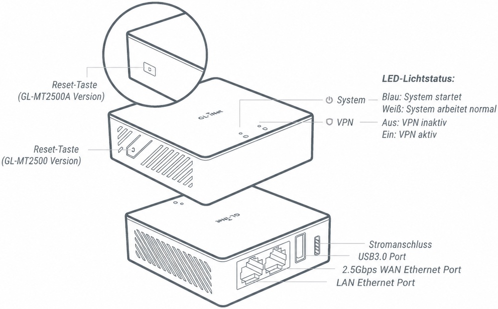

GL-MT2500/GL-MT2500A
gl-mt2500 interface
  • System-LED
  • VPN-LED

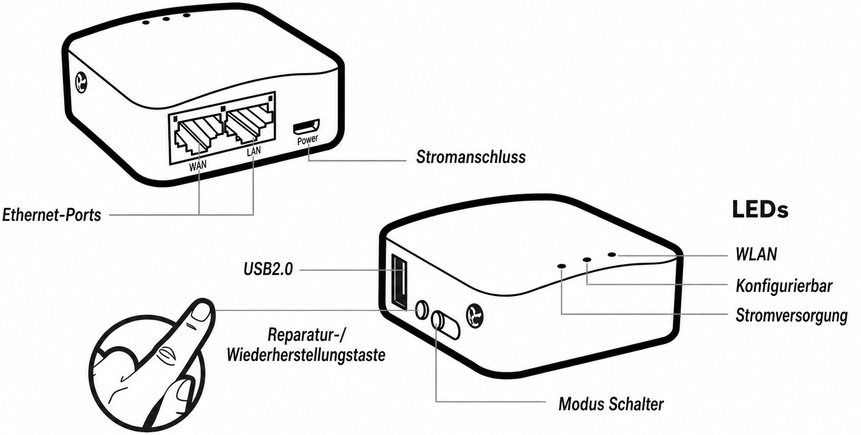

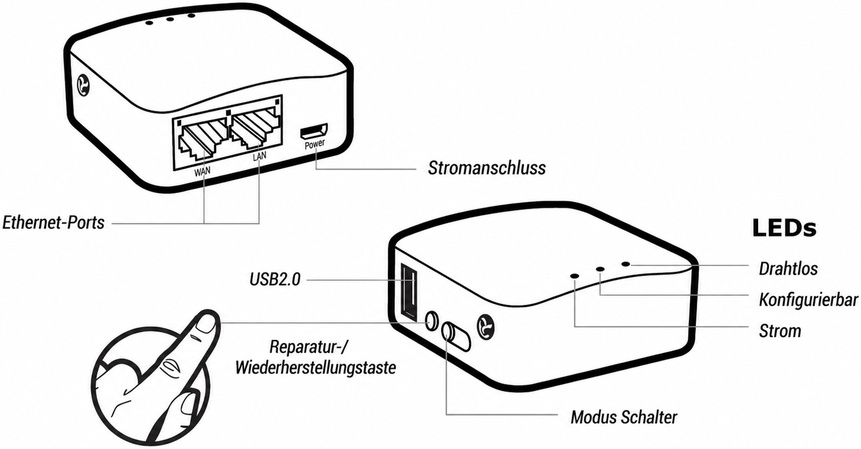

GL-MT300N-V2
gl-mt300n-v2 interface
  • Power-LED
  • An: Eingeschaltet
  • Mittlere LED (konfigurierbar)
  • An: Diese LED wurde angepasst
  • Aus: Diese LED wurde nicht angepasst (Standardmodus)
  • WLAN-LED
  • An: 2.4G Wi-Fi ist aktiviert
  • Aus: 2.4G Wi-Fi ist deaktiviert
  • Blinkend: 2.4G Wi-Fi ist verbunden
Bei früheren Chargen kann die WLAN-LED im normalen Betriebszustand rot statt weiß anzeigen.
