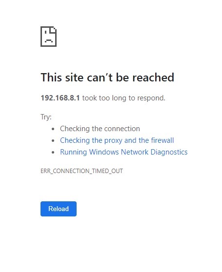

Manchmal können Sie http://192.168.8.1 nicht aufrufen und sich daher nicht am web Admin Panel anmelden. Dafür kann es mehrere Gründe geben.

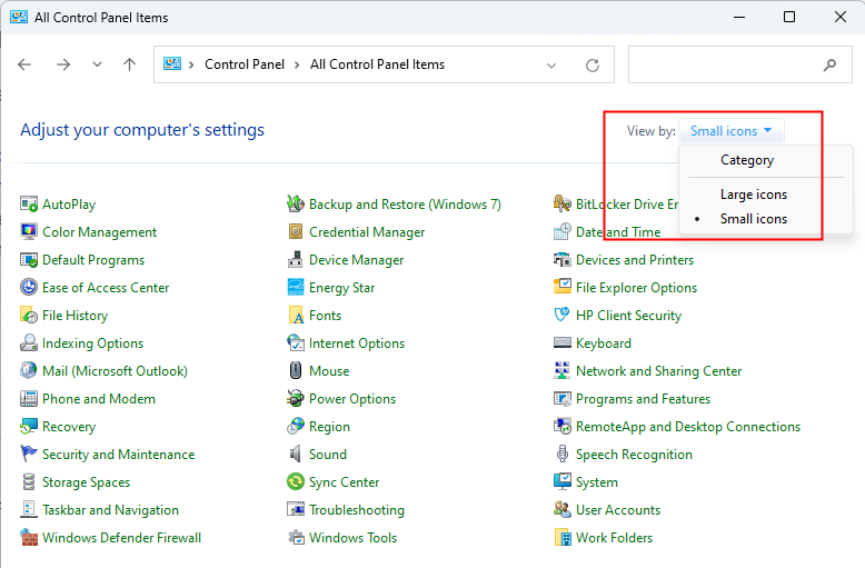

Öffnen Sie die Systemsteuerung und stellen Sie sicher, dass oben rechts die Ansicht Große Symbole oder Kleine Symbole ausgewählt ist.
control panel

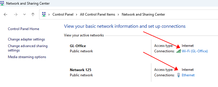

Systemsteuerung -> Netzwerk- und Freigabecenter -> Klicken Sie auf die Verbindung. Möglicherweise haben Sie mehrere Verbindungen; wählen Sie bitte die entsprechende Verbindung des Routers aus, den Sie prüfen möchten.
network and sharing center, connections

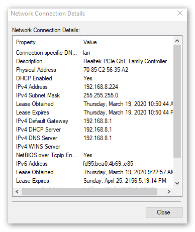

Daraufhin wird ein Dialogfenster mit dem Status der Verbindung geöffnet. Klicken Sie auf die Schaltfläche "Details".
network and sharing center, connections status
Daraufhin wird ein Dialogfenster mit den Details der Netzwerkverbindung geöffnet. Die IP-Adresse des Routers ist das IPv4 Default Gateway.
network and sharing center, connections status detail

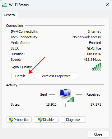

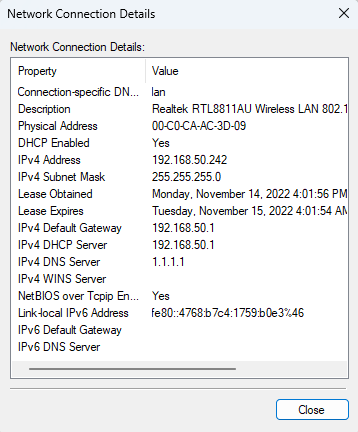

Systemsteuerung -> Netzwerk und Internet -> Netzwerk- und Freigabecenter -> Adaptereinstellungen ändern
Klicken Sie mit der rechten Maustaste auf das Netzwerk -> Status -> Details

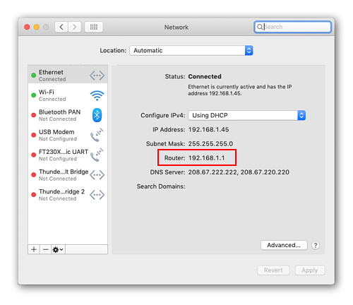

  1. Systemeinstellungen -> Netzwerk
  2. Klicken Sie in der linken Spalte auf die Netzwerkverbindung. Bei einer Ethernet-Verbindung wird die IP-Adresse des Routers angezeigt.
router ip of ethernet on mac os

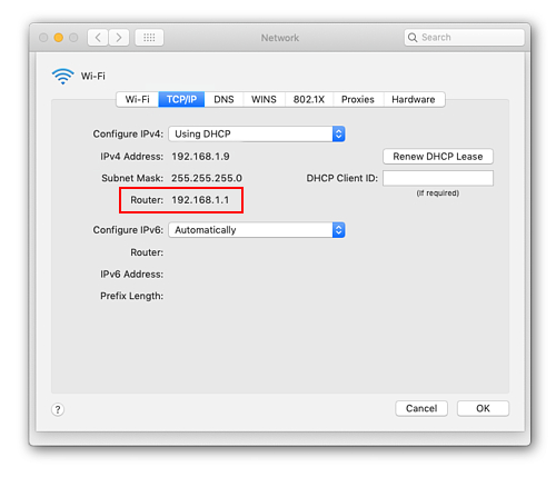

Bei einer Wi-Fi-Verbindung klicken Sie auf die Schaltfläche "Advanced..." und dann oben im Fenster auf die Registerkarte "TCP/IP". Die IP-Adresse des Routers wird angezeigt.
router ip of Wi-Fi on mac os

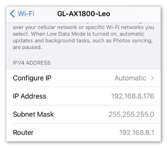

  1. Einstellungen -> Wi-Fi
  2. Tippen Sie auf das Informationssymbol (blaues i in einem Kreis) des aktuell verbundenen Wi-Fi. Die IP-Adresse des Routers wird angezeigt.
router ip address on iphone
