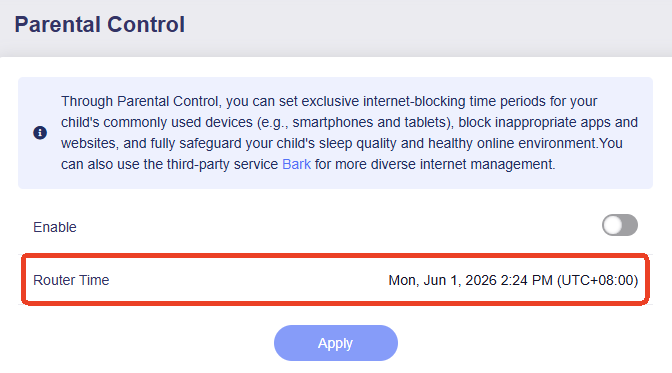

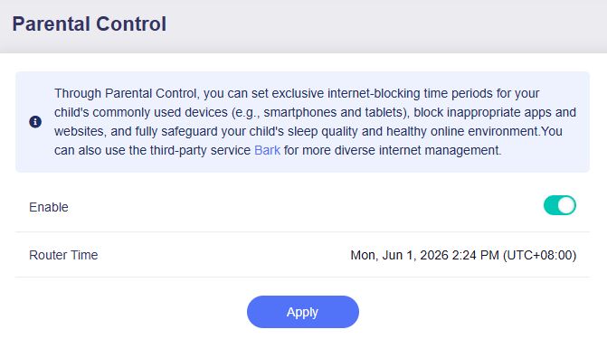

  1. Accedi al pannello di amministrazione web del router e vai su FLOW CONTROL -> Parental Control. Assicurati che l'ora del router sia corretta.
    router time
    In caso contrario, vai prima su SYSTEM -> Time Zone per sincronizzarla.
  2. Abilita Parental Control e fai clic su Apply.
    enable

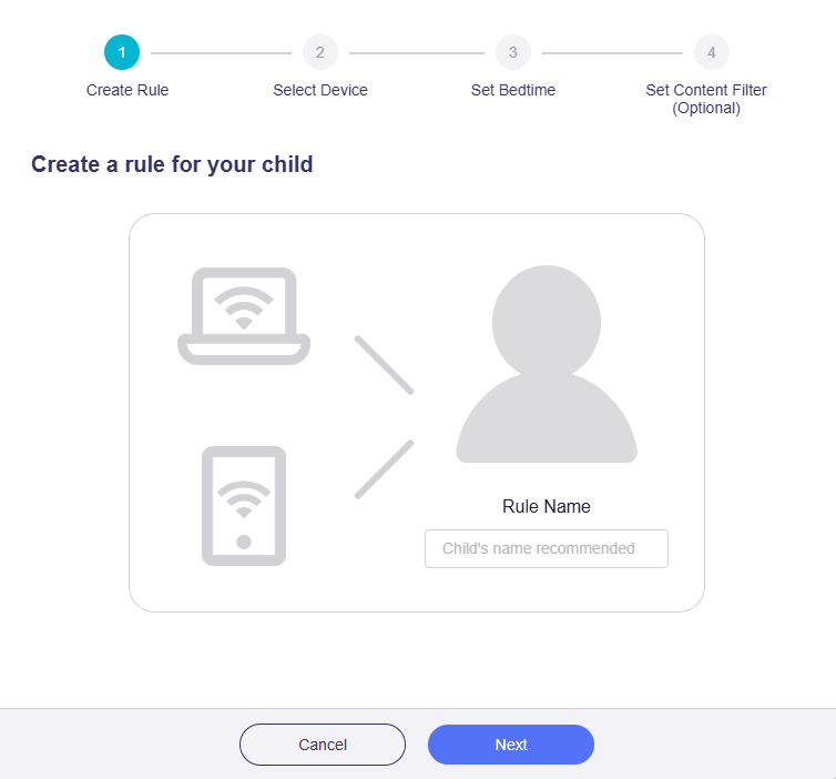

  4. Nella finestra pop-up, crea una regola, imposta un nome personalizzato e poi fai clic su Next.
    create a rule

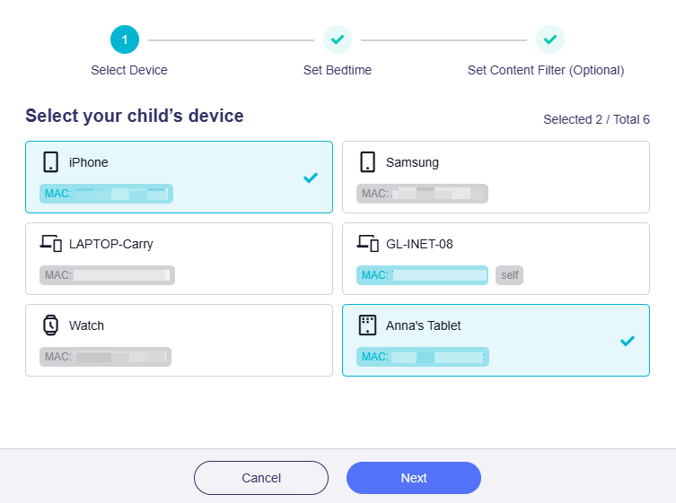

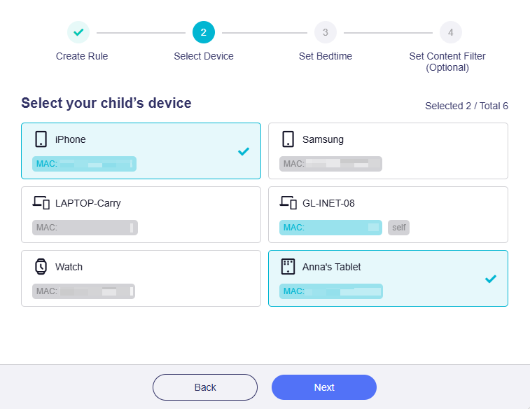

  5. Seleziona il dispositivo di tuo figlio, quindi fai clic su Next.
    Un dispositivo compare in questa pagina solo se è collegato al router tramite Wi-Fi o Ethernet. Il ciano indica che il dispositivo è online, mentre il grigio indica che è offline.
    select device
    Suggerimento: se vuoi distinguere meglio i dispositivi collegati, vai alla pagina CLIENTS e personalizza i nomi dei dispositivi.

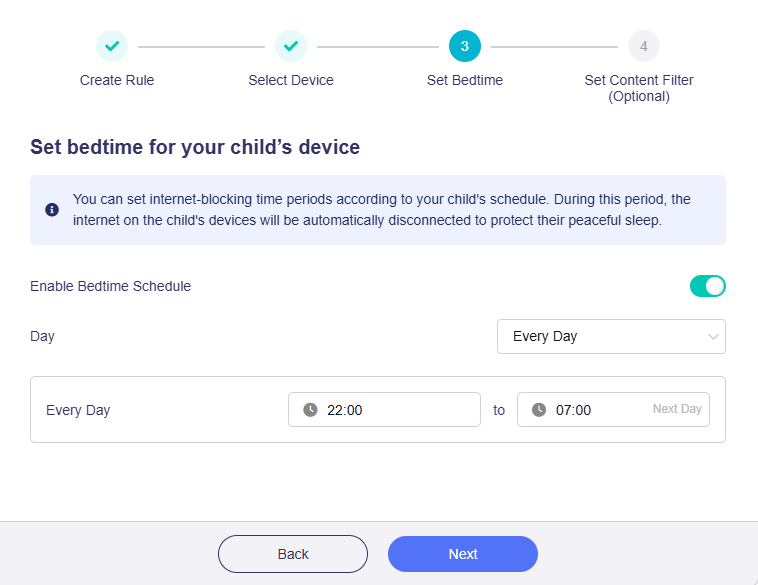

  6. Imposta l'orario per andare a dormire per il dispositivo di tuo figlio, quindi fai clic su Next.
    Durante questo periodo, Internet non sarà disponibile sui dispositivi selezionati. Per impostazione predefinita, l'orario è uguale per ogni giorno.
    bedtime1

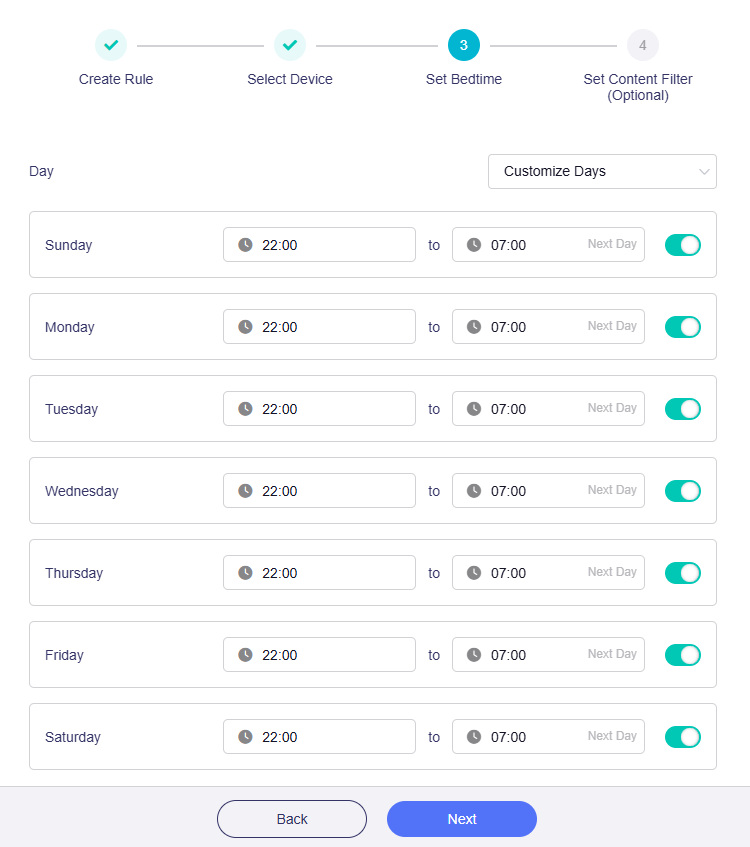

    Se vuoi impostare orari diversi per ogni giorno della settimana, seleziona Customize Days, regola gli orari e poi fai clic su Next.

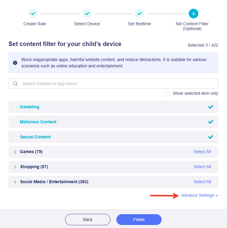

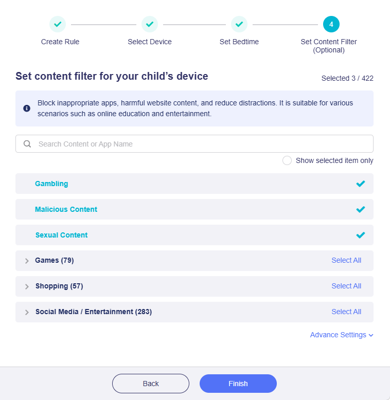

  7. Seleziona il filtro contenuti.
    Tre categorie sono selezionate per impostazione predefinita: Gambling, Malicious Content e Sexual Content. Se necessario, puoi selezionare altre categorie, come Games, Shopping, Social Media, Entertainment, ecc.
    content filter

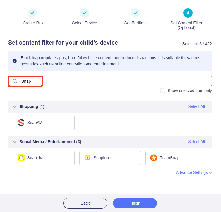

    Se una determinata app che vuoi bloccare è difficile da trovare, usa la ricerca in alto per individuarla rapidamente.
    search app
  8. Se hai bisogno di bloccare determinati domini, fai clic su Advanced Settings in basso a destra.
    block domain1

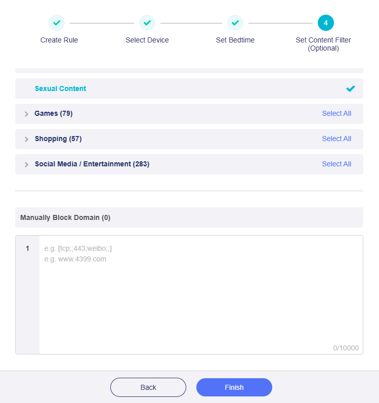

    Inserisci manualmente i domini, quindi fai clic su Finish.
    block domain2

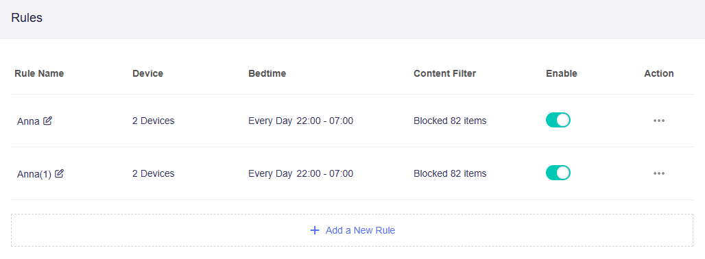

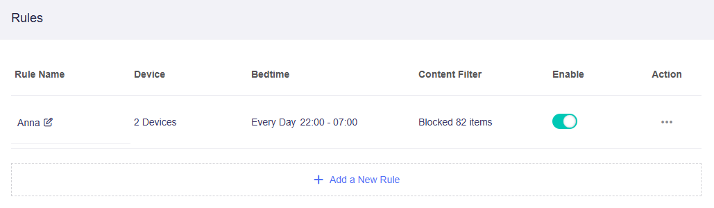

  9. La regola è ora aggiunta. L'elenco mostra il nome della regola, il numero di dispositivi collegati, la pianificazione dell'orario, i contenuti filtrati e lo stato della regola (abilitata/disabilitata).
    rules added

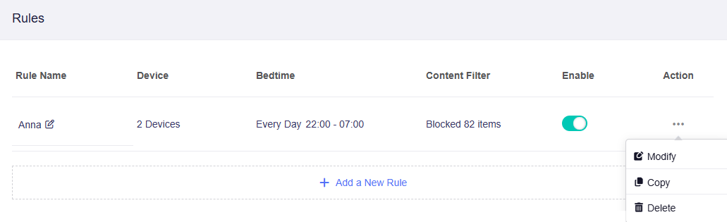

    Puoi eseguire operazioni di base sulle regole esistenti: Modify, Copy e Delete.
    action
    • Modify: modifica i dispositivi selezionati, gli orari e le regole del filtro contenuti.
      action modify
    • Copy: crea una copia di una regola esistente per evitare di riconfigurare tutto manualmente.
      action copy
