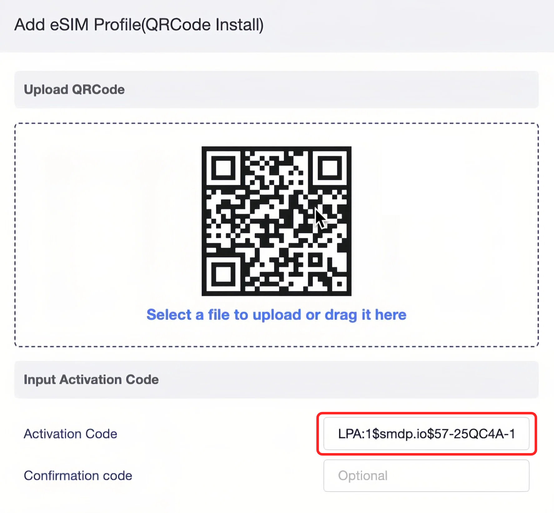

Caricare un profilo eSIM
Dopo aver acquistato un profilo eSIM, di solito riceverai un QR code o un codice di attivazione. Salva il QR code in locale, quindi segui i passaggi riportati sotto per caricare il tuo profilo eSIM.
  1. Nella sezione Normal Profile, fai clic su Add eSIM Profile in basso.
    add esim profile
  2. Carica il QR code eSIM oppure inserisci il codice di attivazione, quindi fai clic su Install. Il profilo verra scaricato e installato sul router.
    add esim profile
    Nota:
    1. La maggior parte dei profili eSIM può essere scaricata e installata una sola volta.
    2. Un QR code correttamente formattato mostrera un codice di attivazione che inizia con LPA:. Tuttavia, alcuni QR code non standard possono fornire solo un codice grezzo senza il prefisso LPA. In questo caso, aggiungi manualmente LPA: all'inizio del codice prima di fare clic su Install.
      esim activation code
    3. Se non hai ancora acquistato alcun profilo eSIM, puoi comprarne uno da eSIM Profile Recommended Store. Fai clic qui per i dettagli.
