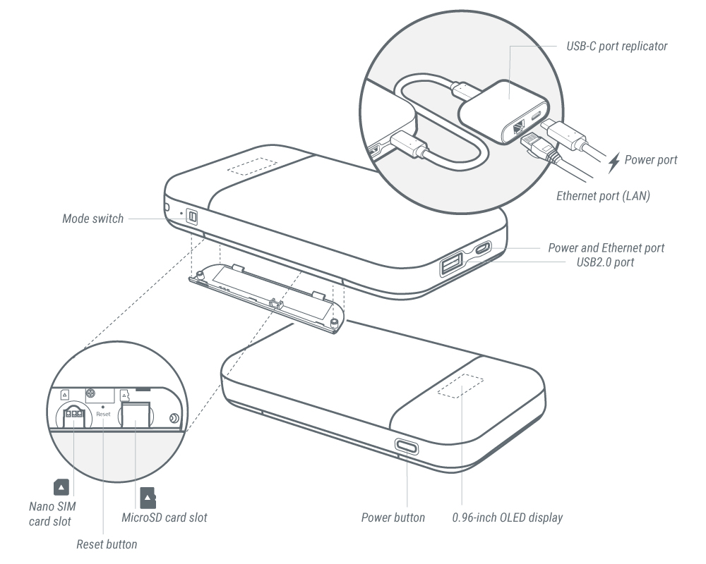

gl-e750v2 interface
Pulsante
  • Premi il pulsante di accensione per 3 secondi: accende il dispositivo.
  • Premi il pulsante di accensione per 3-5 secondi: entra in Standby Mode.
  • Premi il pulsante di accensione per più di 5 secondi: spegne il dispositivo.
    Quando premi per 3 secondi, sullo schermo OLED verra prima mostrato "Standby Mode On". CONTINUA A TENERE PREMUTO il pulsante di accensione finche non vedi "Shut Down" sotto "Standby Mode On". Partira un conto alla rovescia di 3 secondi e il dispositivo si spegnera.

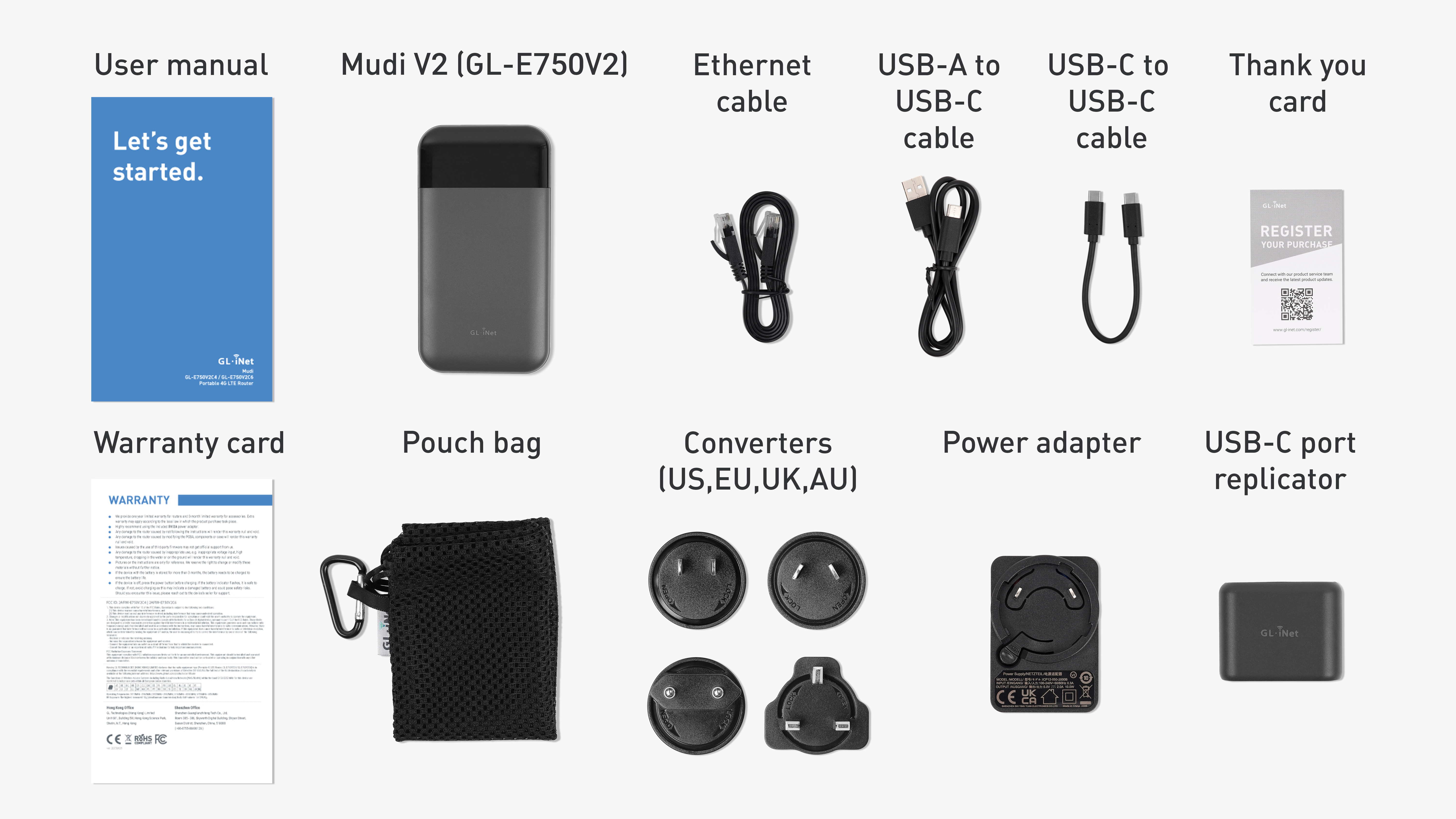

Contenuto della confezione
gl-e750v2 unboxing
  • 1 x Router portatile 4G LTE Mudi V2 (GL-E750V2)
  • 1 x Alimentatore
  • 4 x Convertitori (spine US, EU, UK e AU)
  • 1 x Manuale utente
  • 1 x Scheda di garanzia
  • 1 x Cavo Ethernet
  • 1 x Replicatore di porta USB-C
  • 1 x Cavo USB-C to USB-C
  • 1 x Cavo USB-A to USB-C
  • 1 x Custodia
  • 1 x Biglietto di ringraziamento

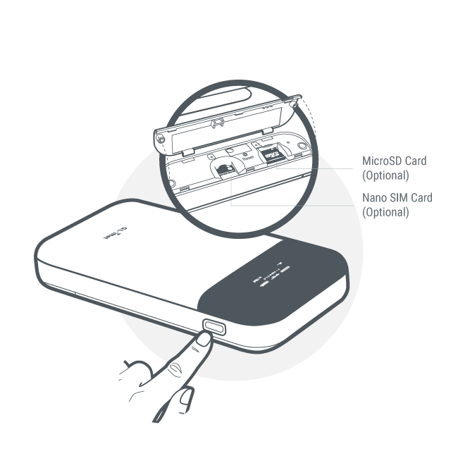

1. Inserisci una scheda SIM
Inserisci una scheda SIM e, facoltativamente, una scheda MicroSD in Mudi V2.
Nota: se usi una scheda SIM, devi inserirla nel dispositivo prima di accenderlo.
  1. Gira Mudi V2 sul lato posteriore.
  2. Inserisci un dito nel foro vicino al bordo del coperchio.
  3. Fai scorrere lungo il bordo.
  4. Quando il coperchio si solleva leggermente, da circa 25 a 30 gradi, tiralo verso l'alto per aprirlo.

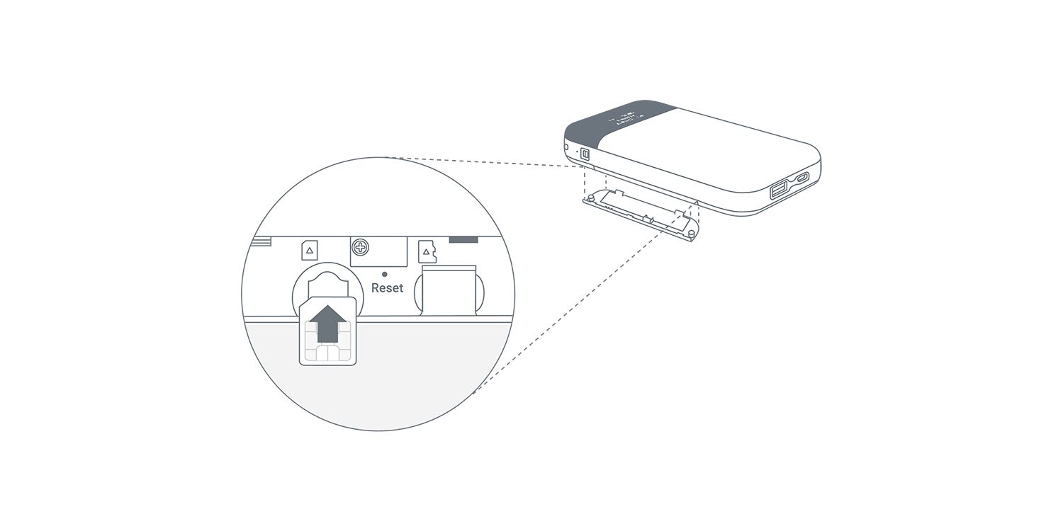

  5. Inserisci la scheda nello slot come indicato dal simbolo vicino all'angolo.
  6. Premi il coperchio verso il basso per richiuderlo.

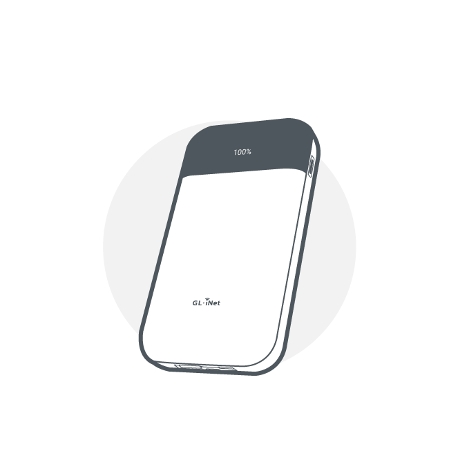

Quando Mudi V2 e spento, puoi comunque controllare lo stato della batteria premendo il pulsante di accensione. Lo schermo OLED mostrera lo stato della batteria quando premi il pulsante.
gl-e750v2 battery

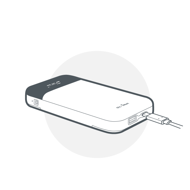

Assicurati di usare un alimentatore standard da 5V/2A. In caso contrario, il dispositivo potrebbe non funzionare correttamente.
gl-e750v2 battery

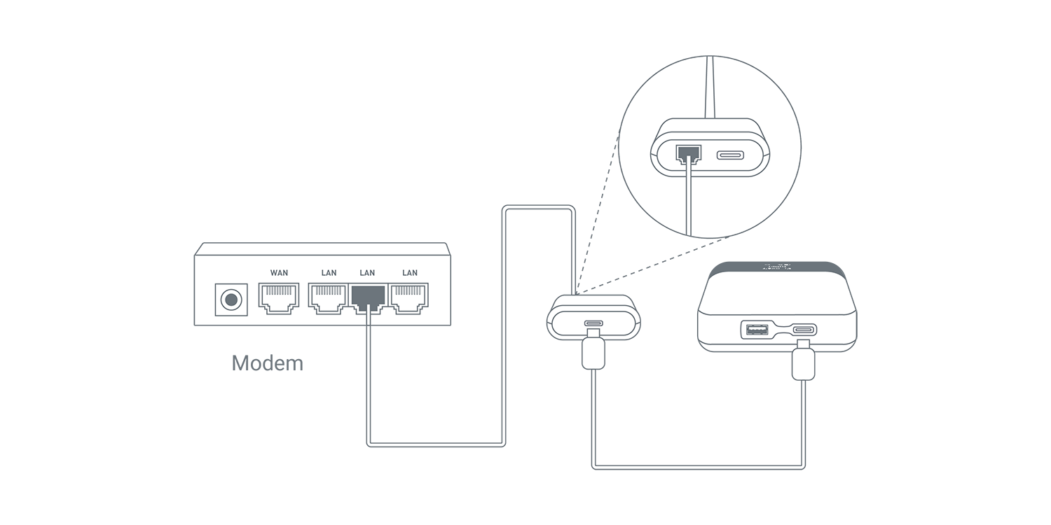

Ethernet
Collega il router a un modem attivo o a un dispositivo di rete attivo tramite un cavo Ethernet per accedere a Internet. Questo metodo di solito offre la connessione Internet più veloce e affidabile.
Fai clic qui per scoprire come collegarti a Internet tramite cavo Ethernet
Ethernet Connection

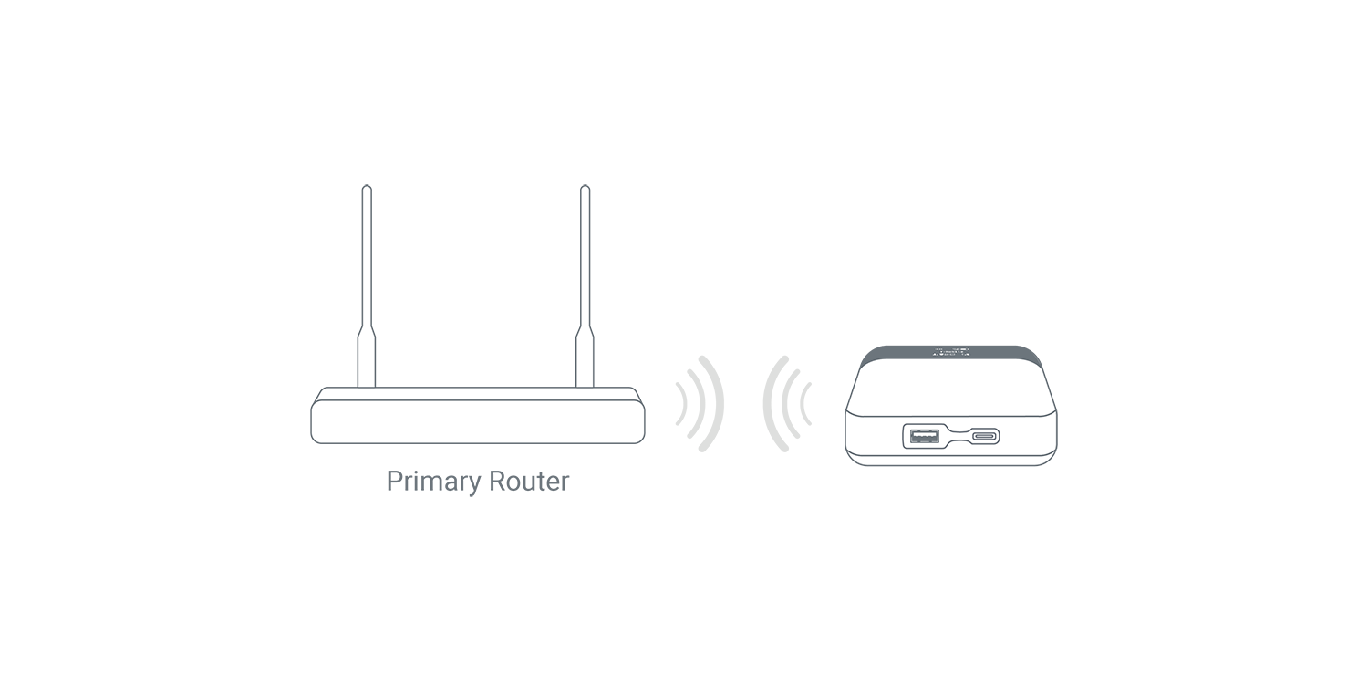

Repeater
Configura il router come repeater per estendere la copertura Wi-Fi di una rete Wi-Fi esistente. Come repeater, riceve e ritrasmette i segnali wireless all'interno del proprio raggio d'azione, estendendone così la copertura. Questo metodo e utile quando un solo router non riesce a coprire l'intera area di utilizzo.
Fai clic qui per scoprire come collegarti a Internet tramite una rete Wi-Fi esistente
Repeater Connection

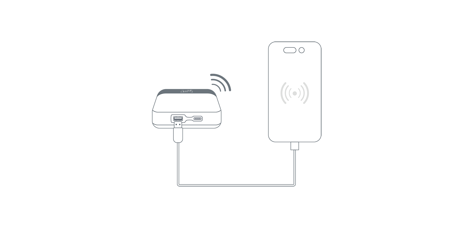

Tethering
Collega la porta USB del router a uno smartphone con dati mobili attivi tramite un cavo USB per accedere a Internet. Questo metodo consente a più dispositivi collegati al router di accedere a Internet usando i dati mobili dello smartphone.
Fai clic qui per scoprire come collegarti a Internet tramite USB tethering
Tethering Connection
