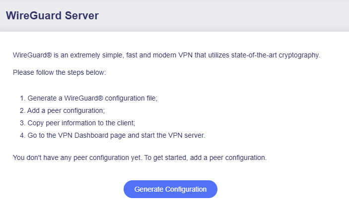

  1. Fai clic su Generate Configuration (solo per la configurazione iniziale del server VPN).
    generate configuration

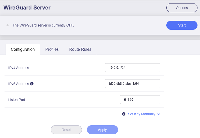

  2. Controlla la configurazione.
    La configurazione predefinita funziona nella maggior parte dei casi, come mostrato di seguito. Non è necessario modificare l'indirizzo IPv4 se non entra in conflitto con il gateway del router a monte.
    check configuration
    (IPv6 su GL.iNet è disabilitato per impostazione predefinita. Se vuoi usare un indirizzo IPv6, abilita IPv6 sul router.)

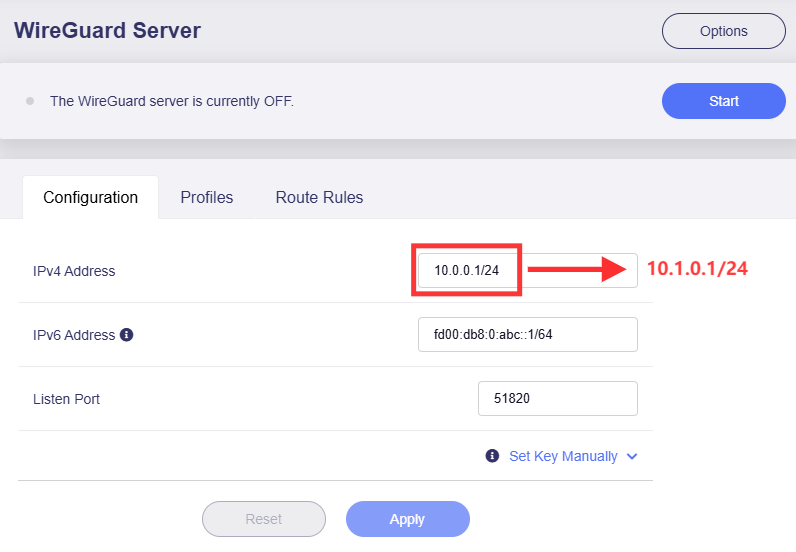

    L'indirizzo IPv4 è l'IP del tunnel del server WireGuard. Se entra in conflitto con il gateway del router a monte, modificarlo, ad esempio in 10.1.0.1/24, quindi fare clic su Apply. Assicurarsi di includere la notazione CIDR "/24" per evitare problemi di connettività.
    modify configuration

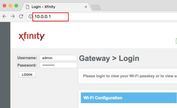

    Ad esempio, se a monte del router GL.iNet è presente un router Xfinity, l'indirizzo IP di quest'ultimo potrebbe essere 10.0.0.1 e quindi entrare in conflitto con il Tunnel IP di WireGuard Server quando il router GL.iNet è configurato come server WireGuard. In tal caso potrebbe essere necessario apportare la modifica descritta sopra. Se non esiste alcun conflitto, ignorare questo passaggio.
    xfinity gateway

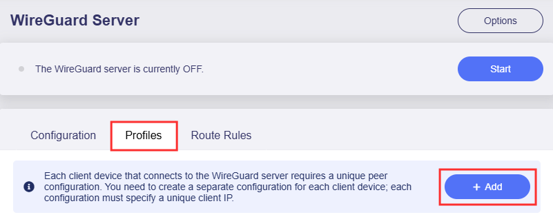

  3. Aggiungi un profilo.
    Passa alla scheda Profiles e fai clic sul pulsante Add per generare un profilo per il tuo dispositivo.
    add profiles

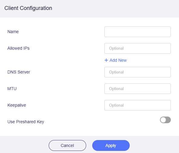

    Se devi impostare configurazioni avanzate, fai clic su Set More. Poi fai clic su Apply per continuare.
    profile settings

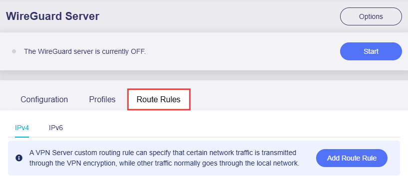

    Se vuoi accedere dal server ai dispositivi LAN del client WireGuard, passa alla scheda Route Rules nella pagina WireGuard Server per configurare le regole di route. Fai clic qui per ulteriori istruzioni.

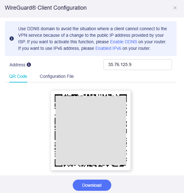

    • QR code: adatto ai dispositivi terminali, ad esempio smartphone, tablet e laptop, con l'app WireGuard installata. Se vuoi configurare un determinato dispositivo come client WireGuard, apri semplicemente l'app WireGuard, scansiona il codice QR e la configurazione verrà importata automaticamente.

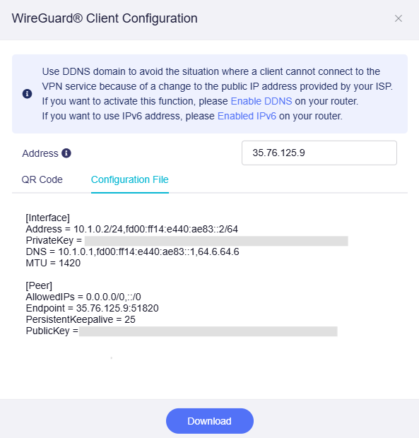

    • Plain text: nel formato testo semplice puoi controllare i dettagli della configurazione e copiarli/incollarli comodamente altrove per la configurazione manuale, ad esempio nell'app WireGuard o su un router GL.iNet.
      client configuration plain text

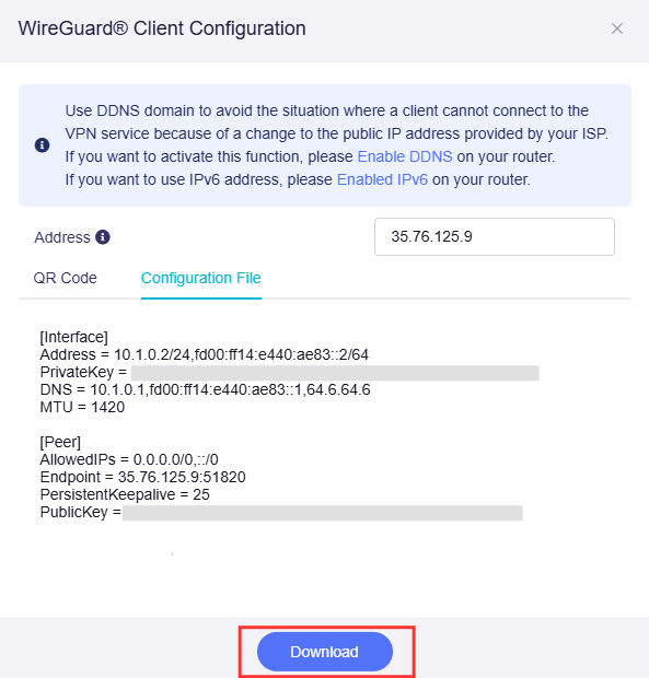

    • .conf file: fai clic sul pulsante Download per salvare il file .conf sul tuo dispositivo locale. È altrettanto pratico e può essere caricato direttamente nell'app WireGuard o in un router GL.iNet.

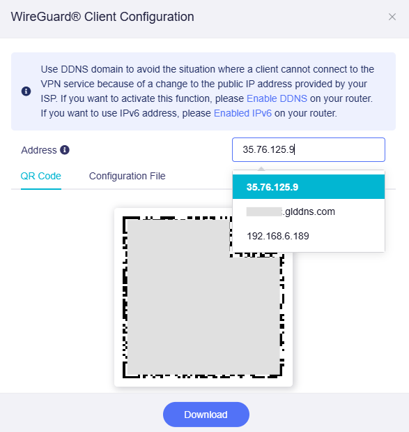

    Se necessario, puoi specificare l'indirizzo del server scegliendo tra IP pubblico, dominio DDNS e WAN IP corrente. Questa funzione è disponibile dal firmware v4.8. Una volta modificata, anche l'indirizzo del server nel file di configurazione verrà aggiornato.
    Ad esempio, si consiglia di abilitare DDNS e usare il dominio DDNS come indirizzo del server se l'IP pubblico della tua rete cambia frequentemente.
    change server address

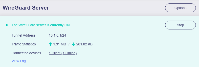

Dal firmware v4.8 puoi controllare lo stato della connessione server nella pagina WireGuard Server.
Se vengono mostrate statistiche del traffico upload/download e dispositivi connessi online, significa che il server WireGuard è in esecuzione e che ci sono client WireGuard collegati.

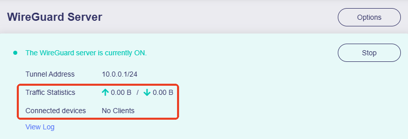

Se vengono mostrati 0 traffico e 0 client, significa che non c'è alcun client WireGuard connesso.
wireguard server no client
