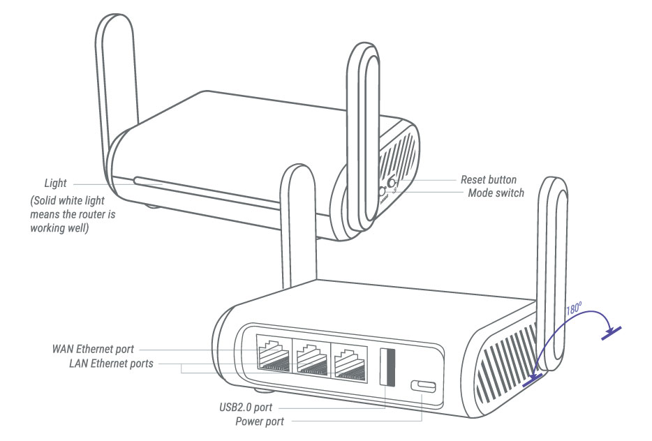

Panoramica del prodotto
Opal (GL-SFT1200) è un router da viaggio tascabile con velocità di trasferimento wireless fino a 1200 Mbps. Ha un design compatto pensato per l'uso portatile e può soddisfare le esigenze di accesso wireless a Internet di piccole aziende, piccoli appartamenti o viaggiatori d'affari.
gl-sft1200 interface
