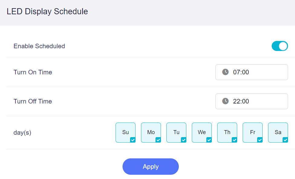

Pianificazione del display LED
Questa funzione consente di impostare un orario di accensione e spegnimento per la luce LED del router.
Quando è abilitata, imposta gli orari di accensione e spegnimento, seleziona i giorni della settimana in cui devono avere effetto e poi fai clic su Apply.
LED display schedule

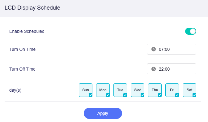

Per i modelli con touchscreen, ad esempio GL-BE3600 Slate 7, la pianificazione del display LCD consente di impostare un orario di accensione e spegnimento per il touchscreen.
LCD display schedule

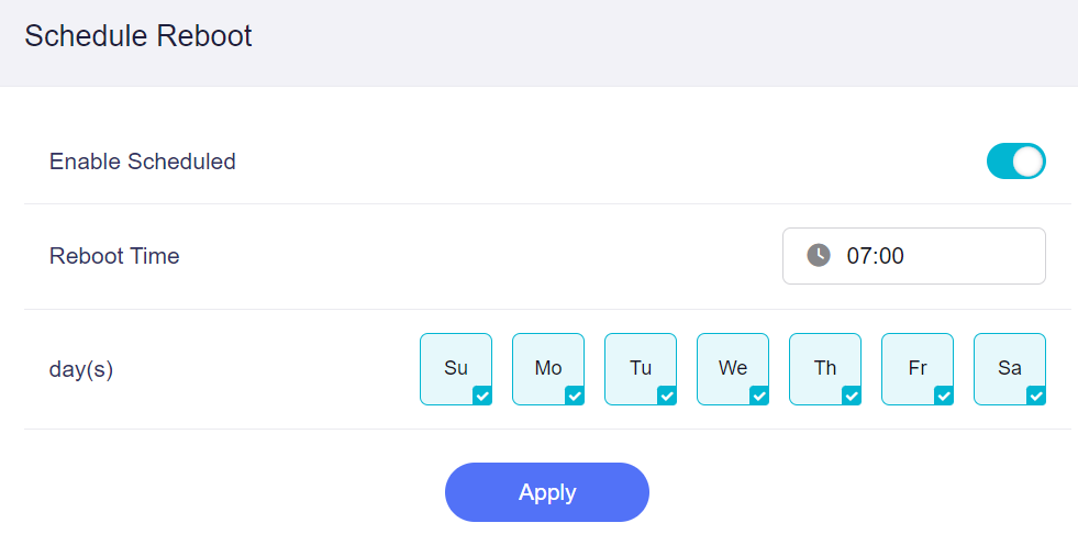

Pianificazione del riavvio
Questa funzione consente di impostare una pianificazione per riavviare automaticamente il router.
Quando è abilitata, imposta gli orari di riavvio, seleziona i giorni della settimana in cui devono avere effetto e poi fai clic su Apply.
Schedule Reboot

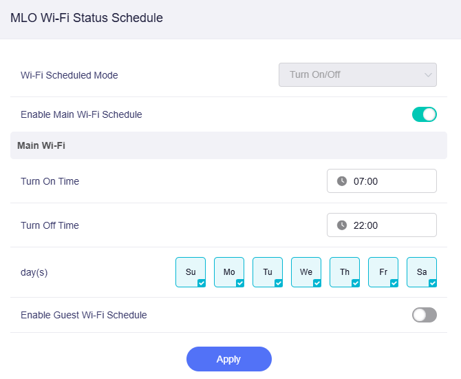

Pianificazione MLO Wi-Fi
Supported Models
GL-BE14000 (Flint 4) √
GL-BE10000 (Slate 7 Pro) √
GL-MT3600BE (Beryl 7) √
GL-BE6500 (Flint 3e) √
GL-BE9300 (Flint 3) √
GL-BE3600 (Slate 7) √
Puoi impostare una pianificazione di accensione e spegnimento sia per MLO Main Wi-Fi sia per Guest Wi-Fi.
Abilita la pianificazione Main o Guest Wi-Fi, imposta gli orari di accensione e spegnimento, seleziona i giorni della settimana in cui devono avere effetto e poi fai clic su Apply.
MLO Wi-Fi turn on/off

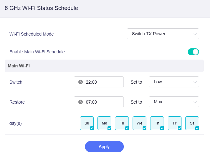

Quando la modalità di pianificazione Wi-Fi è Switch TX Power, puoi impostare una pianificazione di commutazione della potenza TX per il 6 GHz Main Wi-Fi. Tieni presente che il 6 GHz Guest Wi-Fi non è supportato in questa modalità di pianificazione.
Abilita la pianificazione Main Wi-Fi, imposta due azioni temporizzate per cambiare la potenza TX, seleziona i giorni della settimana in cui devono avere effetto e poi fai clic su Apply.
6GHz Wi-Fi switch TX power
  • Switch: imposta la potenza TX a un determinato livello, ad esempio Low, a un orario specifico, ad esempio 22:00.
  • Restore: ripristina la potenza TX a un altro livello, ad esempio Max, a un altro orario, ad esempio 07:00.
  • days: seleziona i giorni della settimana in cui queste impostazioni devono avere effetto.

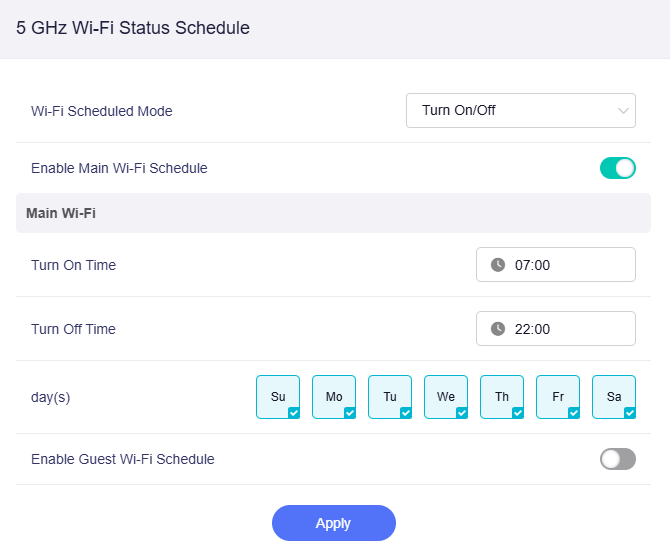

Pianificazione Wi-Fi 5 GHz
Quando la modalità di pianificazione Wi-Fi è Turn On/Off, puoi impostare una pianificazione di accensione e spegnimento sia per 5 GHz Main Wi-Fi sia per Guest Wi-Fi.
5GHz Wi-Fi turn on/off

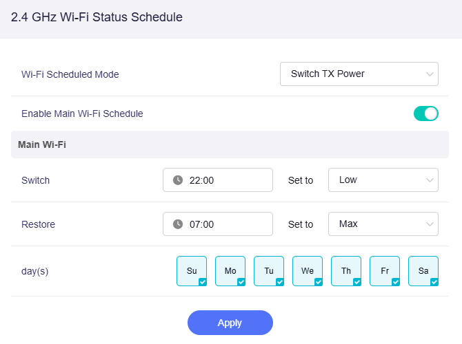

Pianificazione Wi-Fi 2.4 GHz

Quando la modalità di pianificazione Wi-Fi è Switch TX Power, puoi impostare una pianificazione di commutazione della potenza TX per il 2.4 GHz Main Wi-Fi. Tieni presente che il 2.4 GHz Guest Wi-Fi non è supportato in questa modalità di pianificazione.
2.4GHz Wi-Fi switch TX power
