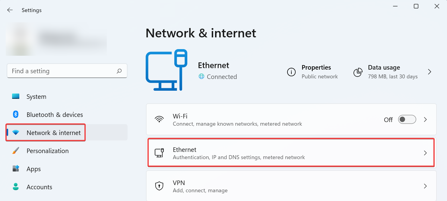

    1. Apri Settings.
    2. Fai clic su Network & Internet.
    3. Fai clic sulla scheda Ethernet.
      windows 11 ethernet

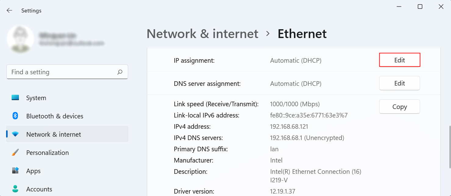

    4. Nella sezione "IP assignment", fai clic sul pulsante Edit.
      windows 11 ethernet edit

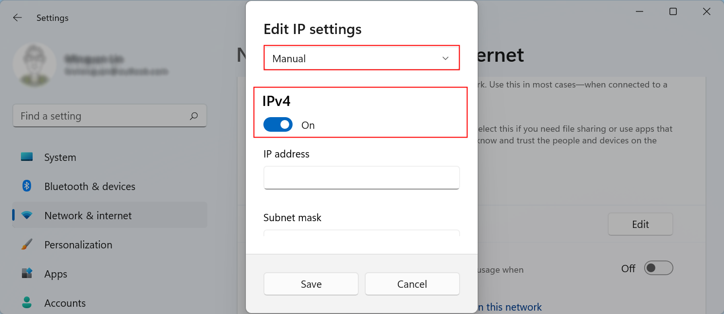

    5. Seleziona l'opzione Manual.
    6. Attiva l'interruttore IPv4.

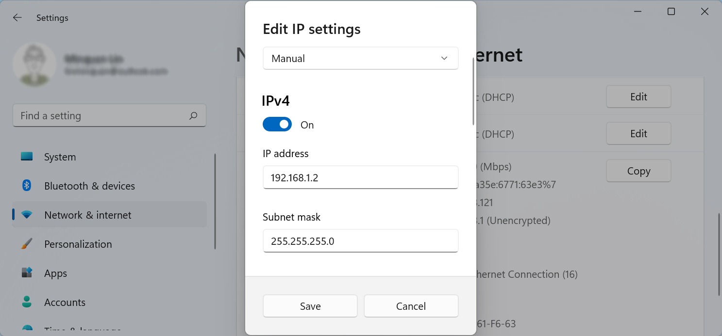

    7. Imposta l'IP address statico su 192.168.1.2.
    8. Specifica Subnet mask come 255.255.255.0.
    9. Fai clic sul pulsante Save.

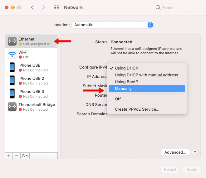

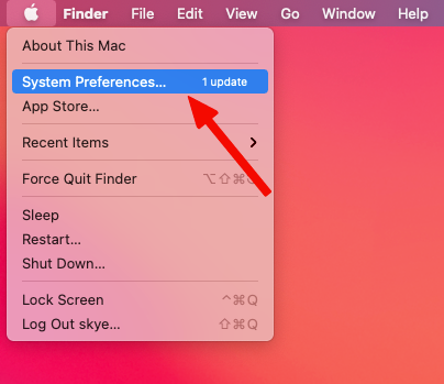

    macOS
    1. Fai clic sull'icona Apple in alto a sinistra dello schermo e seleziona System Preferences.
      macos system preferences

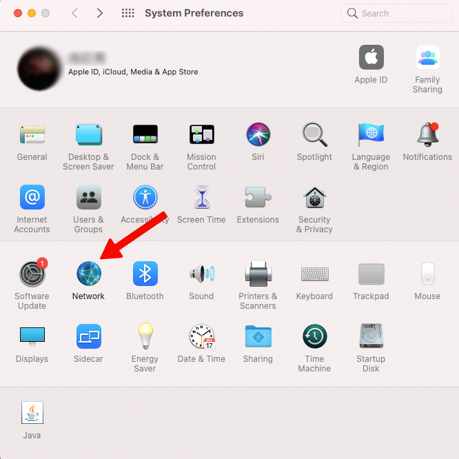

    2. Fai clic su Network.
      macos system preferences network
    3. Fai clic su Ethernet a sinistra e poi sulla casella a discesa accanto a Configure IPv4, quindi seleziona Manually. Se stai usando un adattatore USB Ethernet, Ethernet potrebbe non essere visibile e potrebbe comparire invece il nome dell'adattatore USB Ethernet.
      macos ip manually

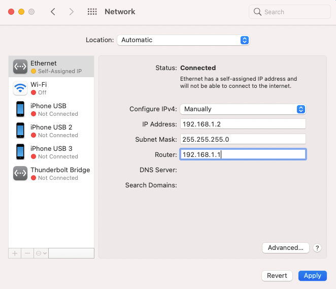

    4. Inserisci IPv4 Address come 192.168.1.2, Subnet Mask come 255.255.255.0, Router come 192.168.1.1, quindi fai clic sul pulsante Apply in basso a destra.
      macos ip manually

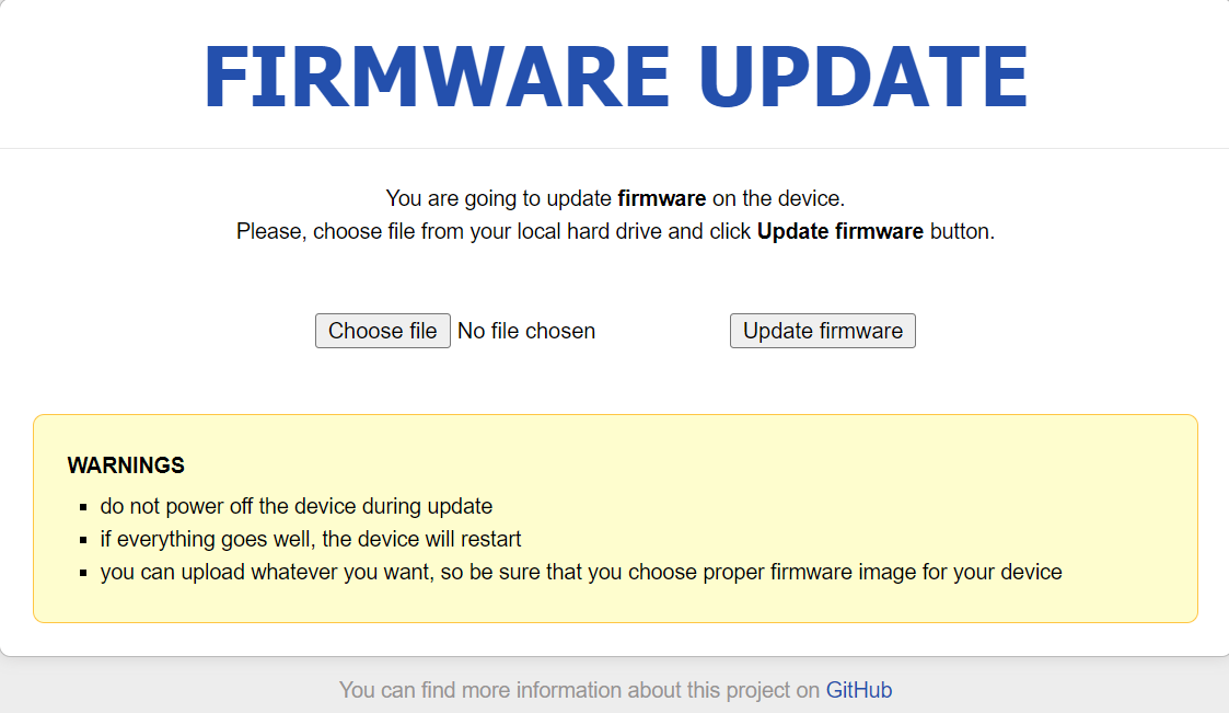

  5. Usa il tuo browser web per visitare http://192.168.1.1. Questa è la U-Boot Web UI.
    Uboot web ui

  6. Fai clic sul pulsante Choose file per individuare il file del firmware. Poi fai clic sul pulsante Update firmware.
  7. Attendi circa 3 minuti. Non spegnere il dispositivo durante l'aggiornamento del firmware.
    Il router è pronto quando il LED continua a lampeggiare in blu; per alcuni modelli cellulari, è pronto quando sia il LED Power sia il LED Wi-Fi rimangono accesi fissi.
