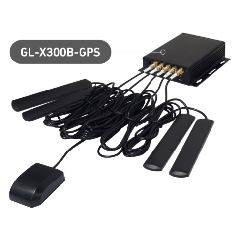

  • GL-X300B-GPS è dotato di cinque antenne esterne, tra cui due antenne Wi-Fi 2.4GHz, due antenne 4G LTE e un'antenna GPS. Le antenne cablate estendibili sono ideali per avere più posizioni di ricezione all'interno di un veicolo, riducendo al minimo i punti ciechi di ricezione durante gli spostamenti in città ad alta densità di rete.

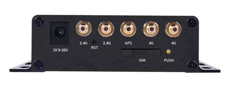

  • X300B‑GPS: 5 connettori SMB maschio

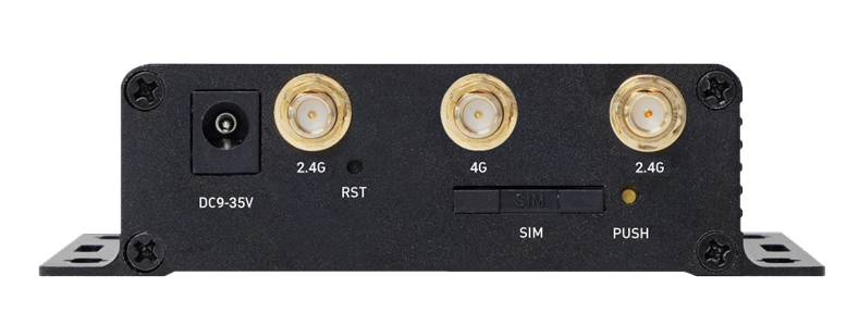

  • X300B‑RS485: 2 connettori RP‑SMA femmina, 1 connettore SMA femmina

GL-X300B-RS485
Collie (GL-X300B-RS485) include le seguenti antenne:
  • 1 antenna esterna 4G
  • 2 antenne esterne Wi-Fi (2.4GHz)
Segui questi passaggi per installare le antenne.
  1. Collega le antenne, in qualsiasi ordine.
    • Collega le due antenne Wi-Fi identiche alle porte 2.4G.
    • Collega l'unica antenna 4G alla porta 4G.
    x300b rs485 antennas
  2. Posiziona le antenne verso l'alto per ottenere prestazioni ottimali.

GL-X300B-GPS
Collie (GL-X300B-GPS) include le seguenti antenne:
  • 2 antenne esterne 4G
  • 1 antenna esterna GPS
    • Collega le due antenne 4G identiche alle porte 4G.
    • Collega l'unica antenna GPS alla porta GPS.
    x300b gps antennas
  2. Posiziona correttamente le antenne ed evita che si aggroviglino per garantire prestazioni ottimali.
    x300b gps antennas
