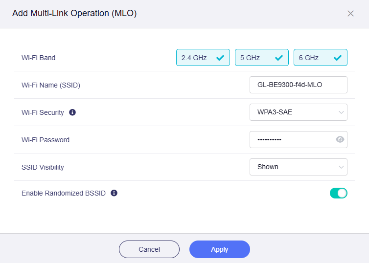

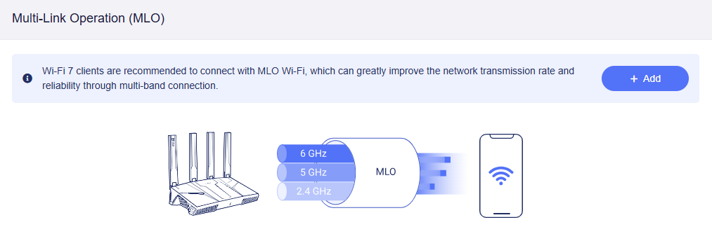

MLO (Multi-Link Operation) e' una delle funzionalita' principali del Wi-Fi 7 (802.11be), progettata per migliorare le prestazioni della rete, ridurre sensibilmente la latenza e aumentare la stabilita' della connessione sfruttando contemporaneamente piu' bande di frequenza, come 2.4 GHz, 5 GHz e 6 GHz.
Si consiglia ai client Wi-Fi 7 di connettersi a MLO Wi-Fi, che migliora notevolmente throughput e affidabilita' della rete tramite connessioni multi-banda.
Fai clic su Add per configurare una rete MLO Wi-Fi, quindi fai clic su Apply. Tieni presente che le bande Wi-Fi disponibili variano a seconda del modello.

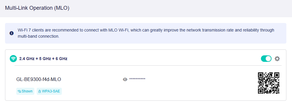

mlo1
mlo2
  • Wi-Fi Band: seleziona almeno due bande radio.
  • Wi-Fi Security: se selezioni la banda 6 GHz, WPA3-SAE e' l'unica opzione disponibile ed e' quella consigliata. Funziona al meglio con la maggior parte dei dispositivi che supportano MLO.
  • Enable Randomized BSSID: se selezioni la banda 6 GHz, il BSSID a 6 GHz della rete MLO Wi-Fi verra' sincronizzato con quello del Main Wi-Fi.
Una volta abilitata, la pagina verra' visualizzata come segue.
mlo3

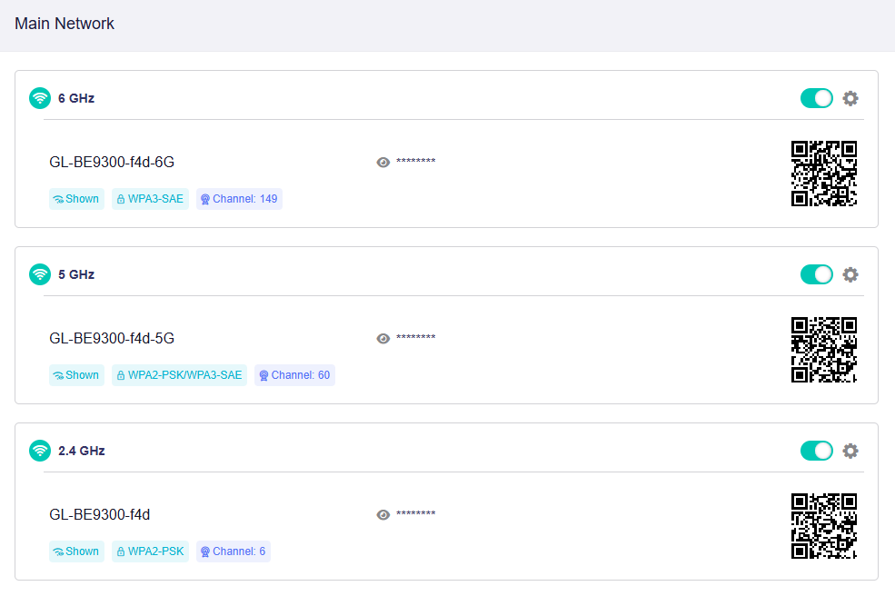

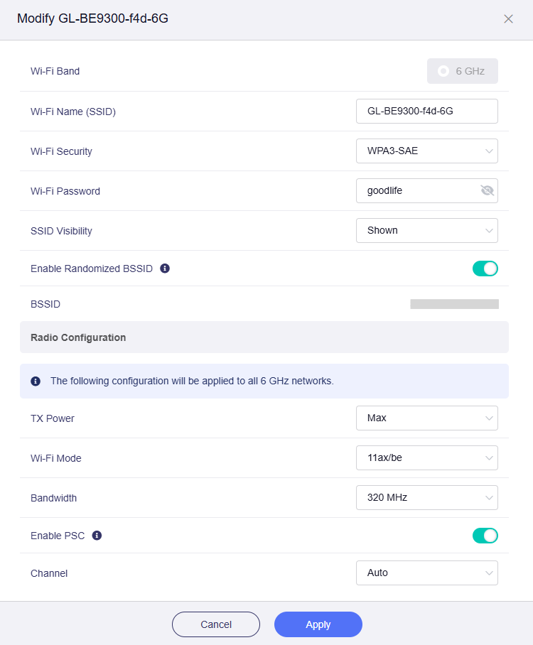

Rete principale
La Rete principale e' la rete Wi-Fi primaria e supporta la trasmissione simultanea su diverse bande radio, tutte abilitate per impostazione predefinita. Puoi configurare impostazioni separate per ogni banda, ad esempio Wi-Fi SSID, modalita' di sicurezza, password, randomized BSSID, potenza TX, larghezza di banda e canale.
main

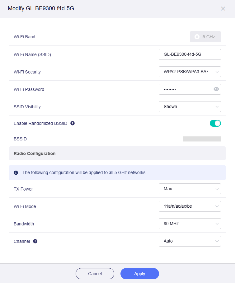

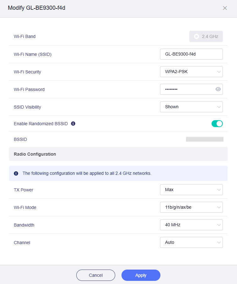

Fai clic sull'icona a forma di ingranaggio sulla destra per visualizzare o modificare le impostazioni Wi-Fi di ciascuna banda. Tieni presente che le bande Wi-Fi disponibili variano a seconda del modello.
  • 6 GHz

  • 5 GHz
    main 5g
  • 2.4 GHz
    main 5g

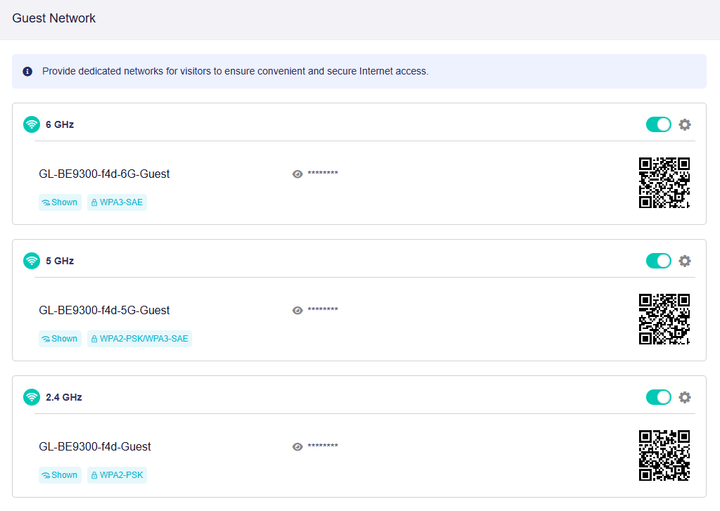

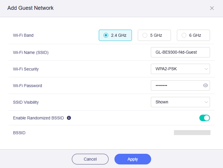

Rete ospite
La Rete ospite e' una rete Wi-Fi dedicata ai visitatori, con tutte le bande disabilitate per impostazione predefinita. Puoi abilitare e configurare le impostazioni di base della rete per ogni banda, come Wi-Fi SSID, modalita' di sicurezza, password e attivazione del randomized BSSID.
Fai clic su Add per configurare una rete Guest Wi-Fi, quindi fai clic su Apply. Tieni presente che le bande Wi-Fi disponibili variano a seconda del modello.
guest1
guest2
guest3

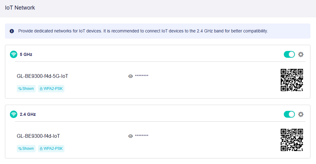

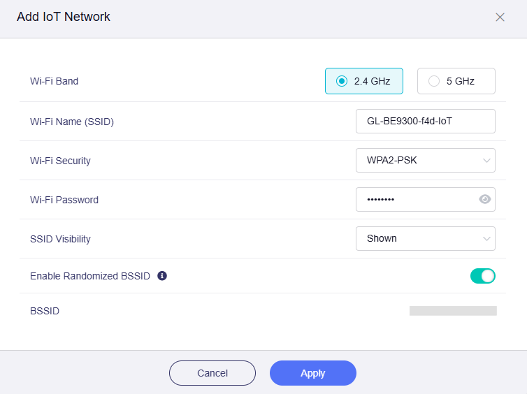

Rete IoT
La Rete IoT e' una rete Wi-Fi dedicata ai dispositivi smart, con tutte le bande disabilitate per impostazione predefinita. Puoi abilitare e configurare le impostazioni di base della rete per ogni banda, come Wi-Fi SSID, modalita' di sicurezza, password e attivazione del randomized BSSID.
Fai clic su Add per configurare una rete IoT Wi-Fi, quindi fai clic su Apply. Tieni presente che questa rete non include la banda 6 GHz e che le bande Wi-Fi disponibili variano a seconda del modello.
iot1
iot2
iot3
