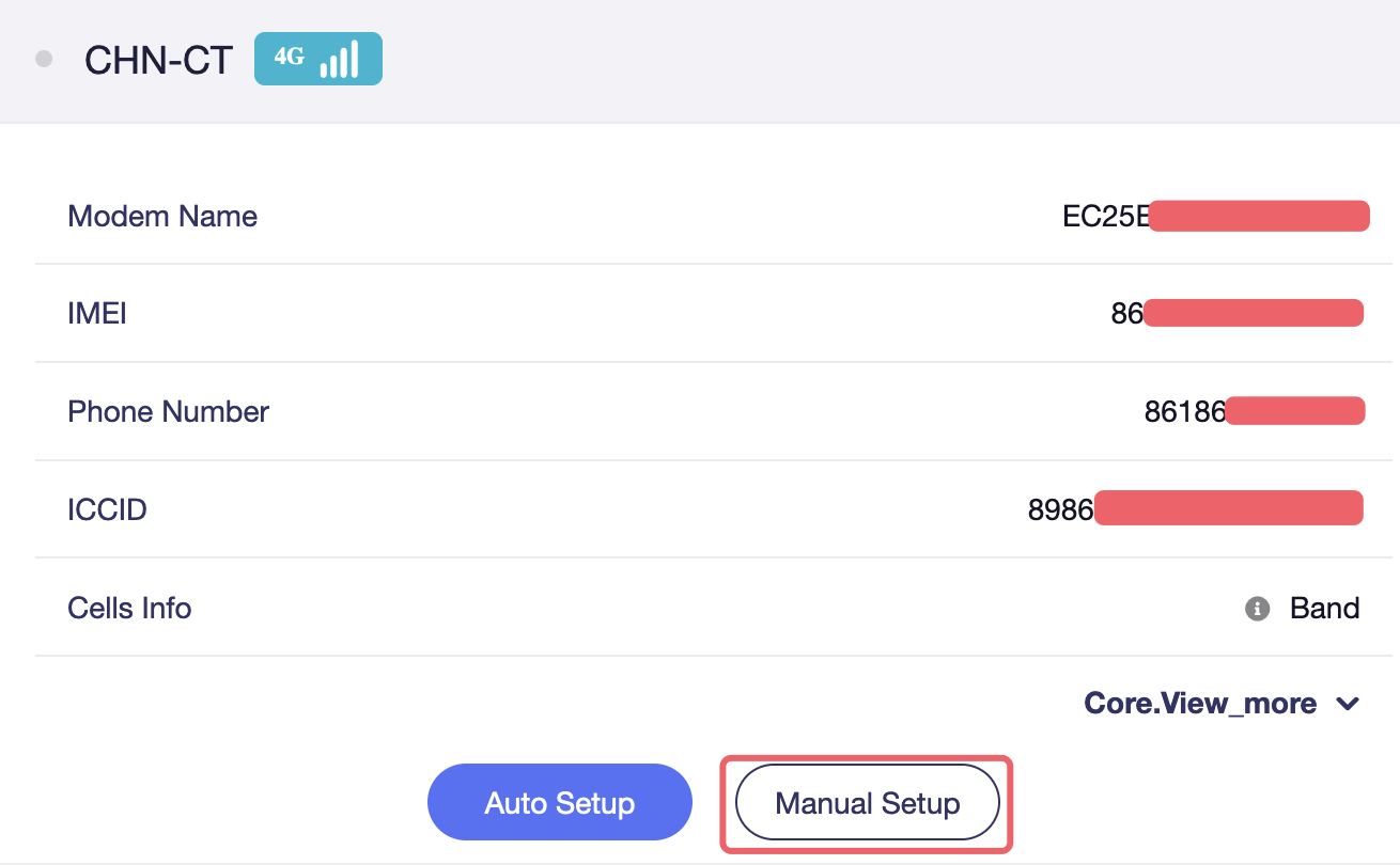

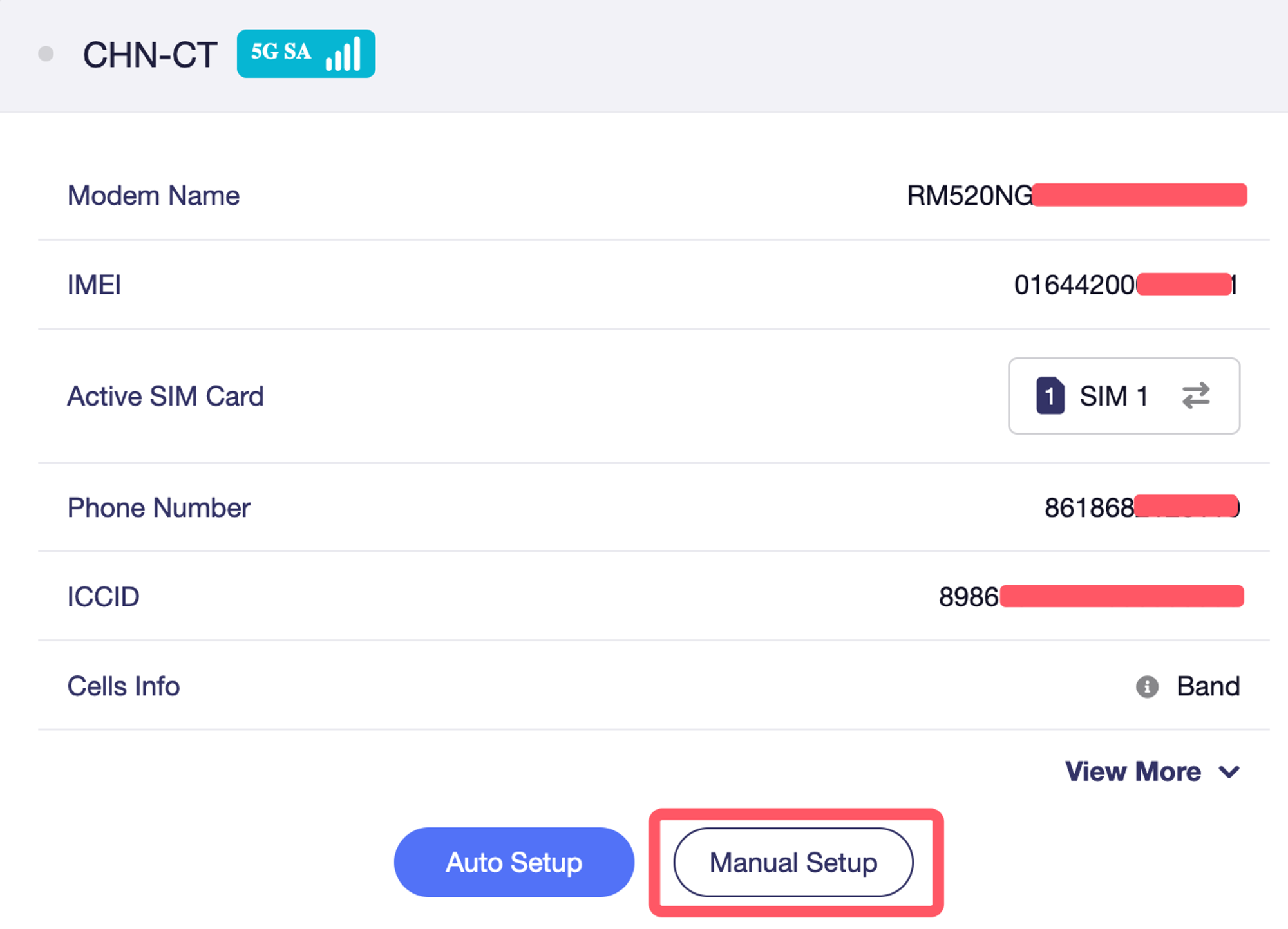

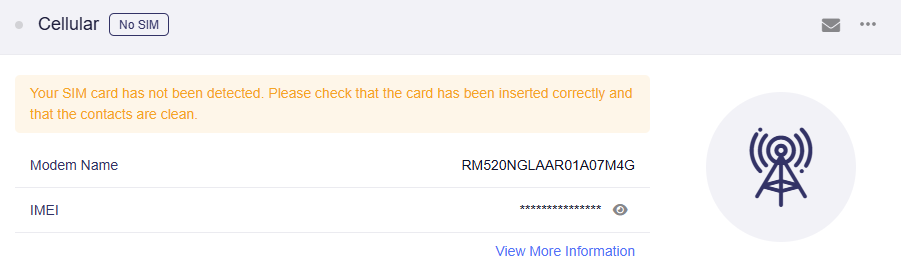

1.2 Assicurati che Modem name, IMEI e SIM ICCID siano visualizzati nel pannello di amministrazione web.
modem name
Per firmware v4.8 e successivi, fai clic su View More Information per trovare il SIM ICCID.
Se non riesci a trovarli, riavvia il router. Se il modem name e l'IMEI continuano a non essere riconosciuti, contattaci all'indirizzo support@gl-inet.com.

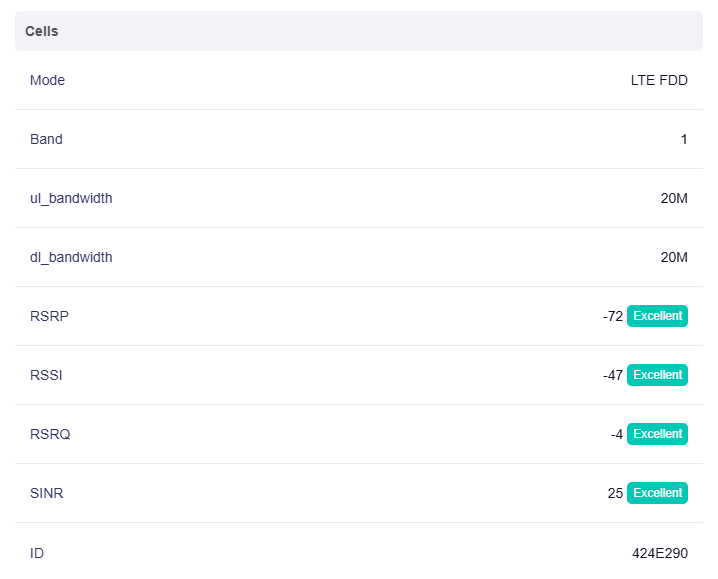

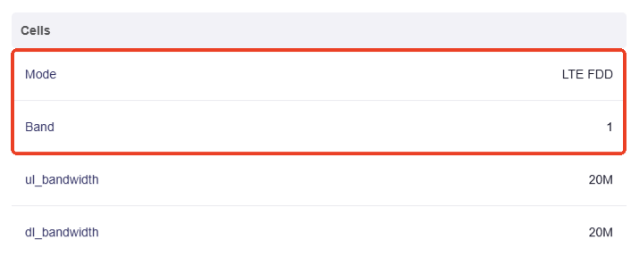

1.3 Fai clic su View More per controllare Cells Info e confermare che il segnale sia stabile. Se il segnale è molto debole, assicurati che le antenne siano installate correttamente oppure sposta il router in un'area con un buon segnale e riprova.
cells info
1.4 Fai clic su View More per verificare se la banda di frequenza supportata dal dispositivo è compatibile con la tua area geografica.
frequency band

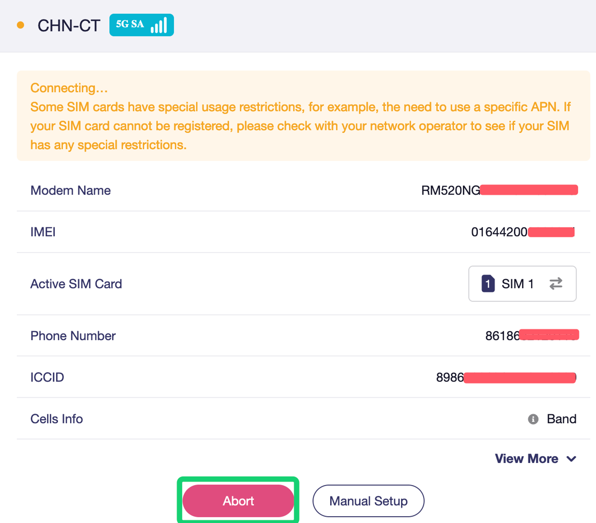

2.1 Accedi al pannello di amministrazione web e assicurati che il programma di connessione cellulare sia stato avviato. Puoi anche fare clic su Abort e poi su Connect.

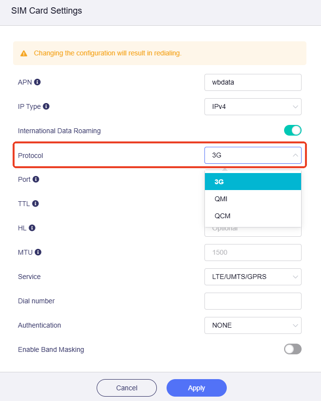

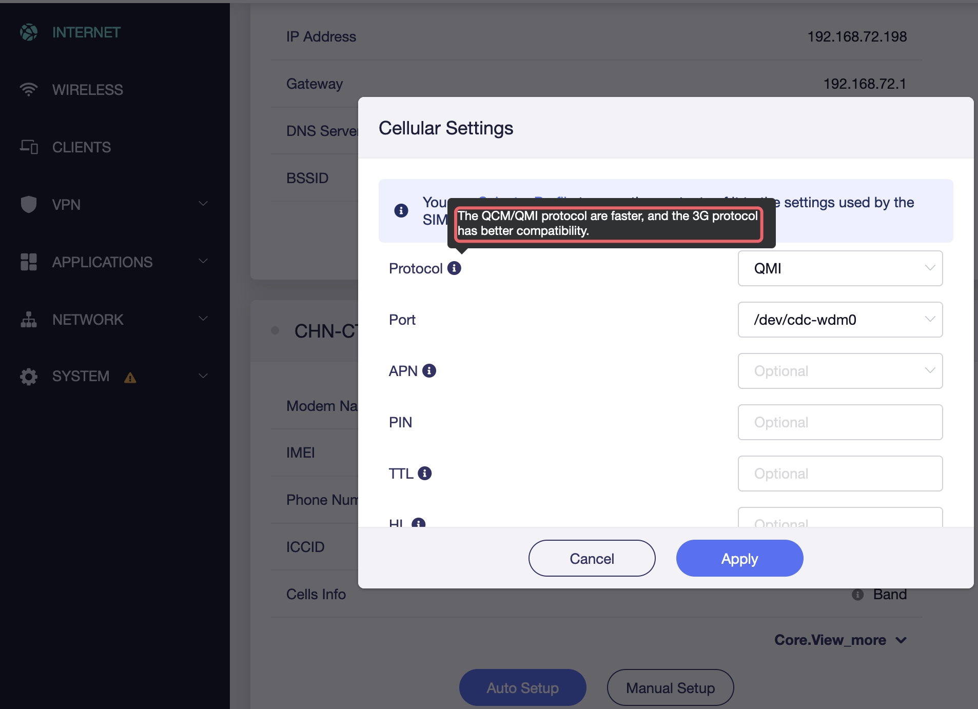

2.2 Alcuni operatori di rete potrebbero richiedere il protocollo 3G per stabilire la connessione. Passa al protocollo 3G e riprova.
Per firmware v4.7 e precedenti, vai a Manual Setup -> Protocol, seleziona 3G, quindi fai clic su Apply.
Per firmware v4.8 e successivi, vai a SIM Card Settings -> Protocol, seleziona 3G, quindi fai clic su Apply.
Il dispositivo si ricollegherà automaticamente. Attendi qualche minuto per verificare se la connessione è riuscita.

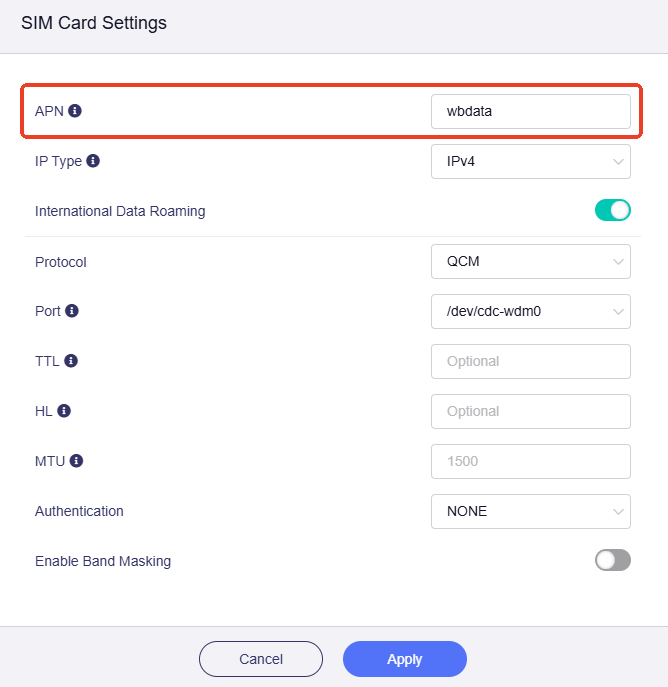

2.3 Alcune schede SIM richiedono un APN specifico. Se la tua SIM non riesce a registrarsi, contatta il tuo operatore per verificare eventuali restrizioni. Se necessario, configura l'APN corretto sul router, quindi fai clic su Apply.

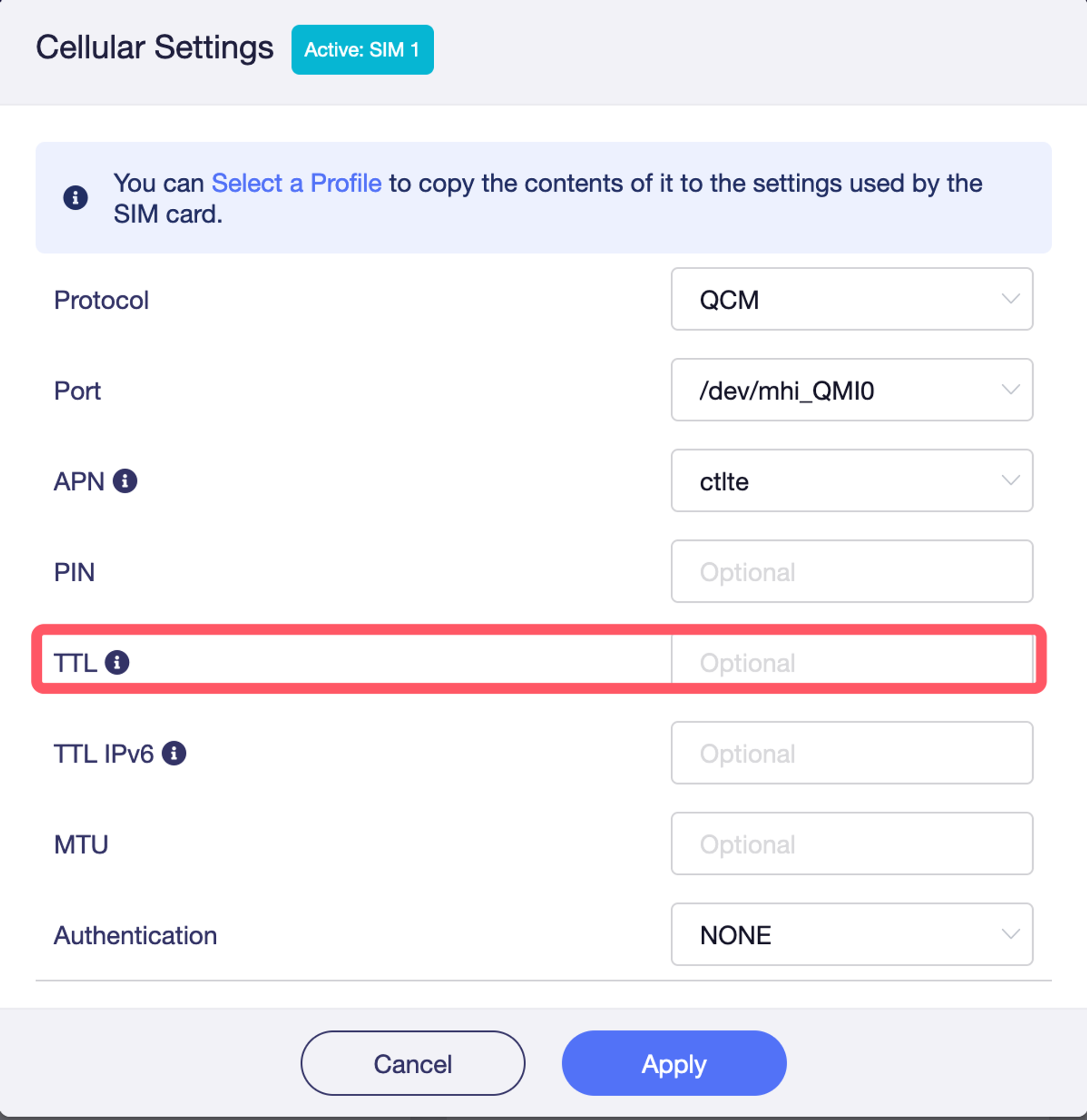

3.6 Se la scheda SIM riesce a registrarsi e a ottenere un indirizzo IP ma non può accedere a Internet (l'upload funziona ma il download no), molto probabilmente la SIM è soggetta a restrizioni da parte del tuo operatore. Contatta l'operatore per rimuovere la restrizione oppure imposta TTL a 65 e riprova come mostrato di seguito.
