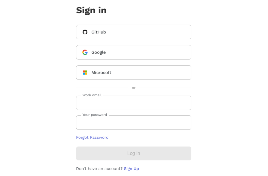

  1. Visita il sito ufficiale di ZeroTier ed effettua l'accesso con il tuo account.

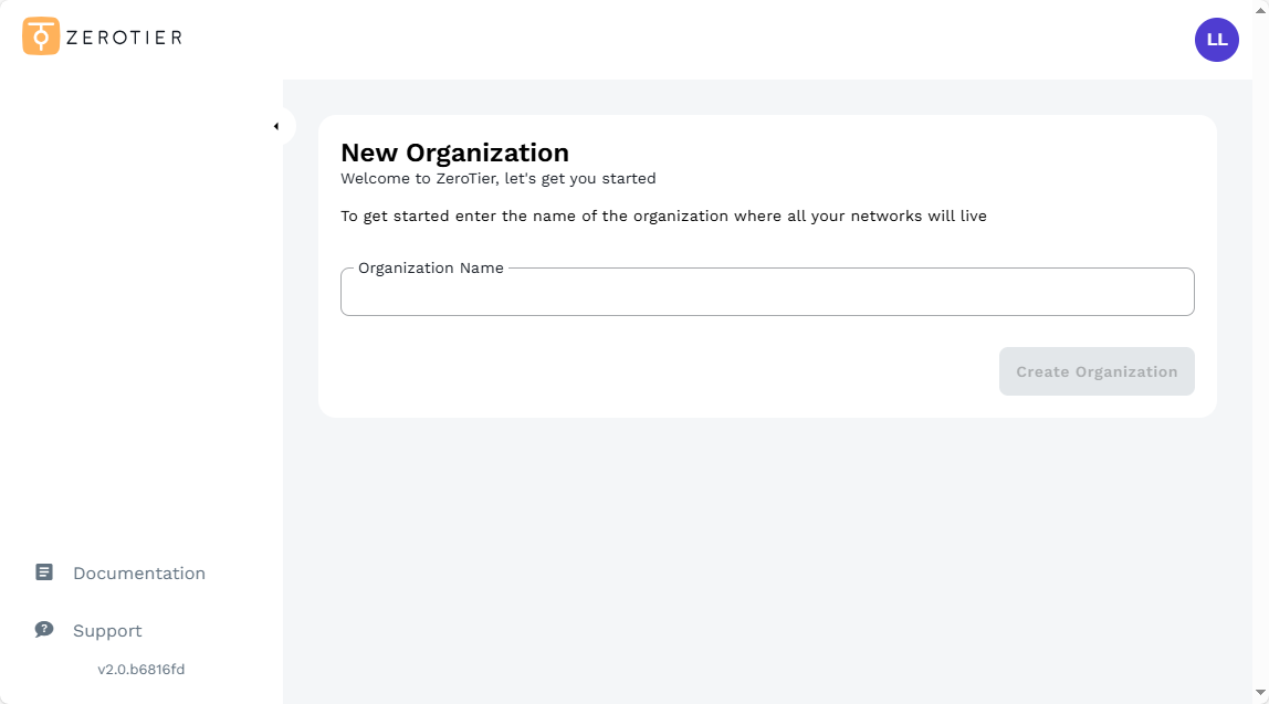

    create organization
  2. Crea un'organizzazione.
    create organization

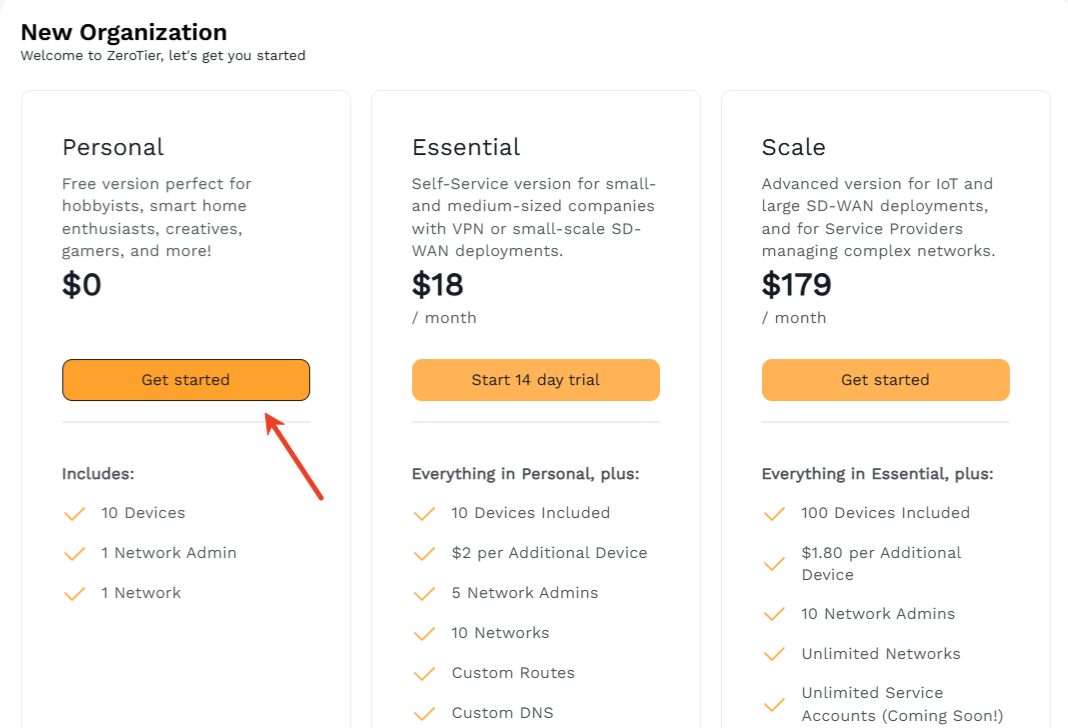

  3. Seleziona un piano. Qui scegliamo come esempio il piano Personal, che include 10 dispositivi, 1 amministratore di rete e 1 rete. Se devi creare piu' reti, aggiungere piu' dispositivi o aggiungere route personalizzate e DNS, scegli il piano Essential o Scale.

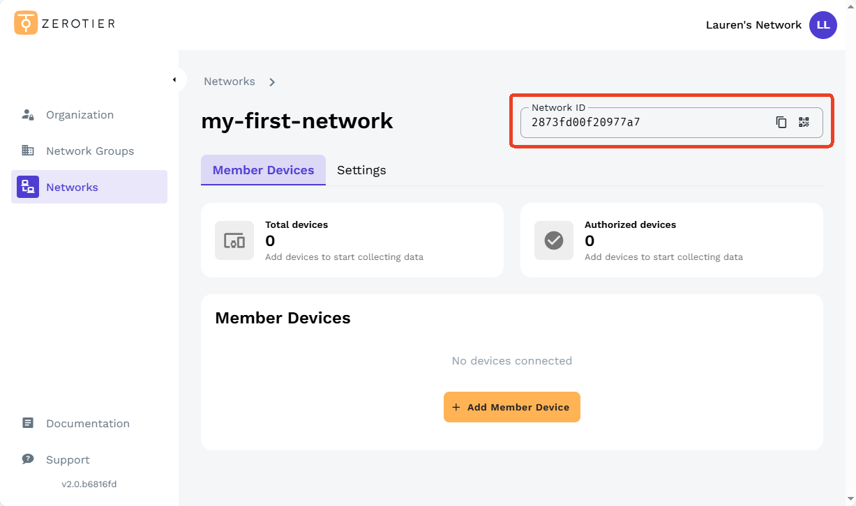

  4. Ora la tua rete ZeroTier e' stata creata. Prendi nota del Network ID, una combinazione alfanumerica di 16 caratteri in alto a destra, perche' ti servira' quando collegherai altri dispositivi in seguito.

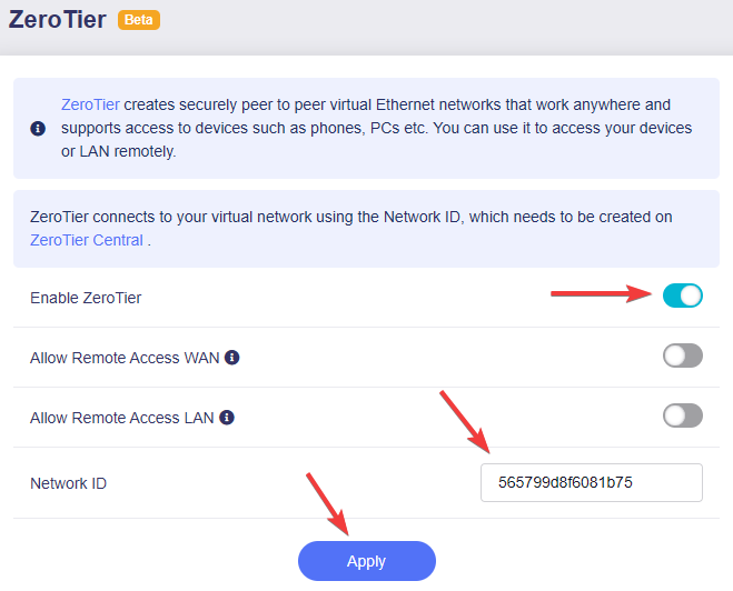

  5. Abilita ZeroTier sul router GL.iNet.
    Accedi al pannello di amministrazione web del router e vai su APPLICATIONS -> ZeroTier.
    Abilita ZeroTier, inserisci il Network ID nella stessa pagina e fai clic su Apply.

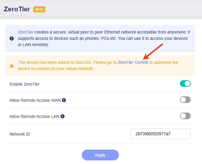

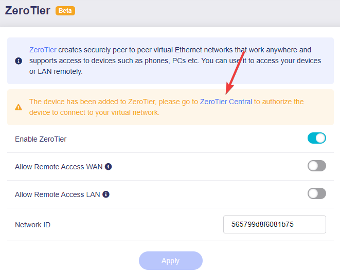

    Dopo poco tempo, l'interfaccia indichera' che e' richiesta l'autorizzazione. Fai clic sul collegamento ZeroTier Central per essere reindirizzato a ZeroTier Central.

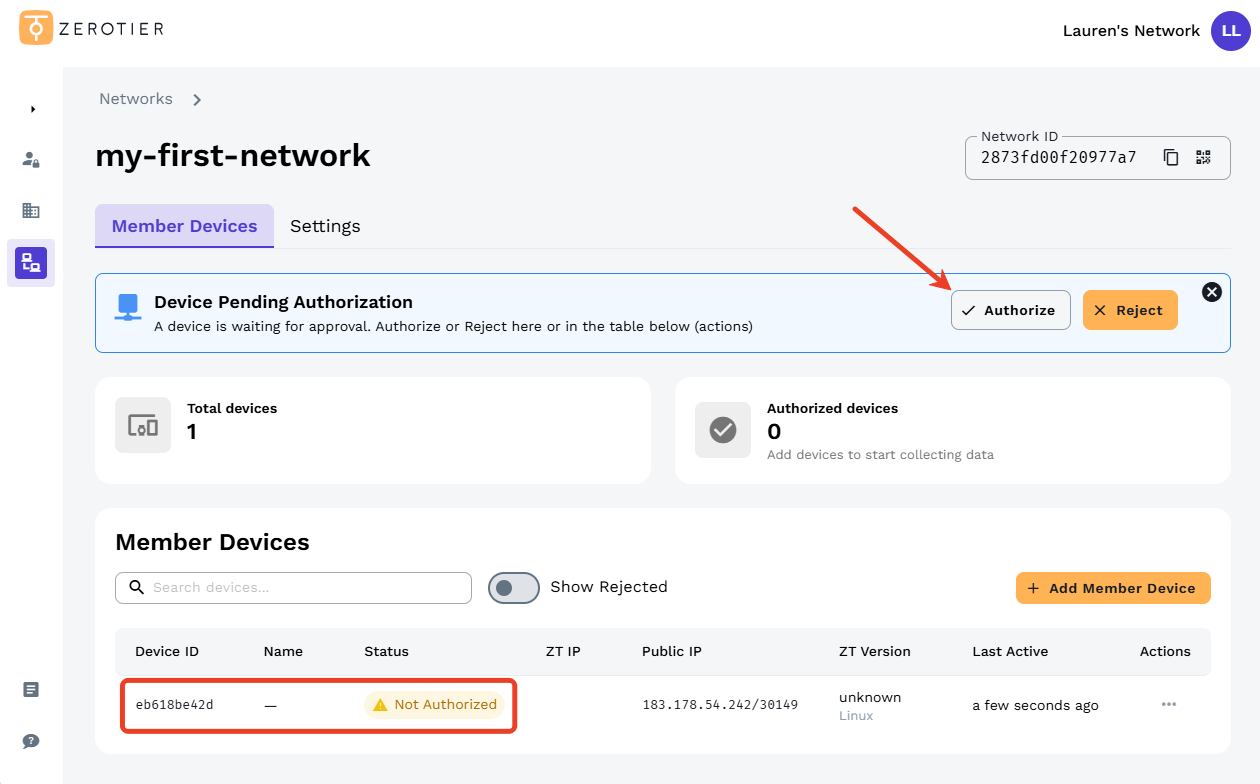

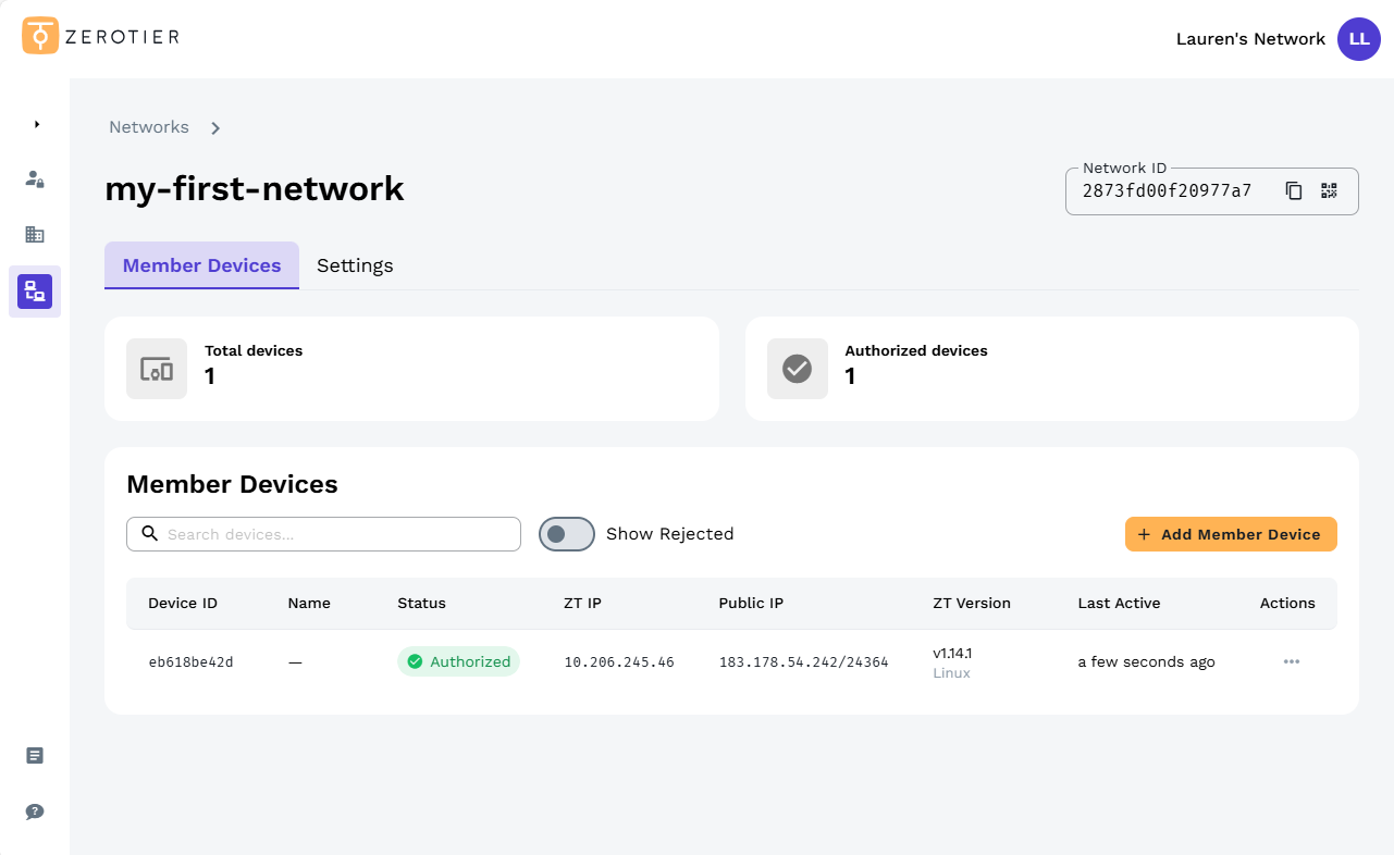

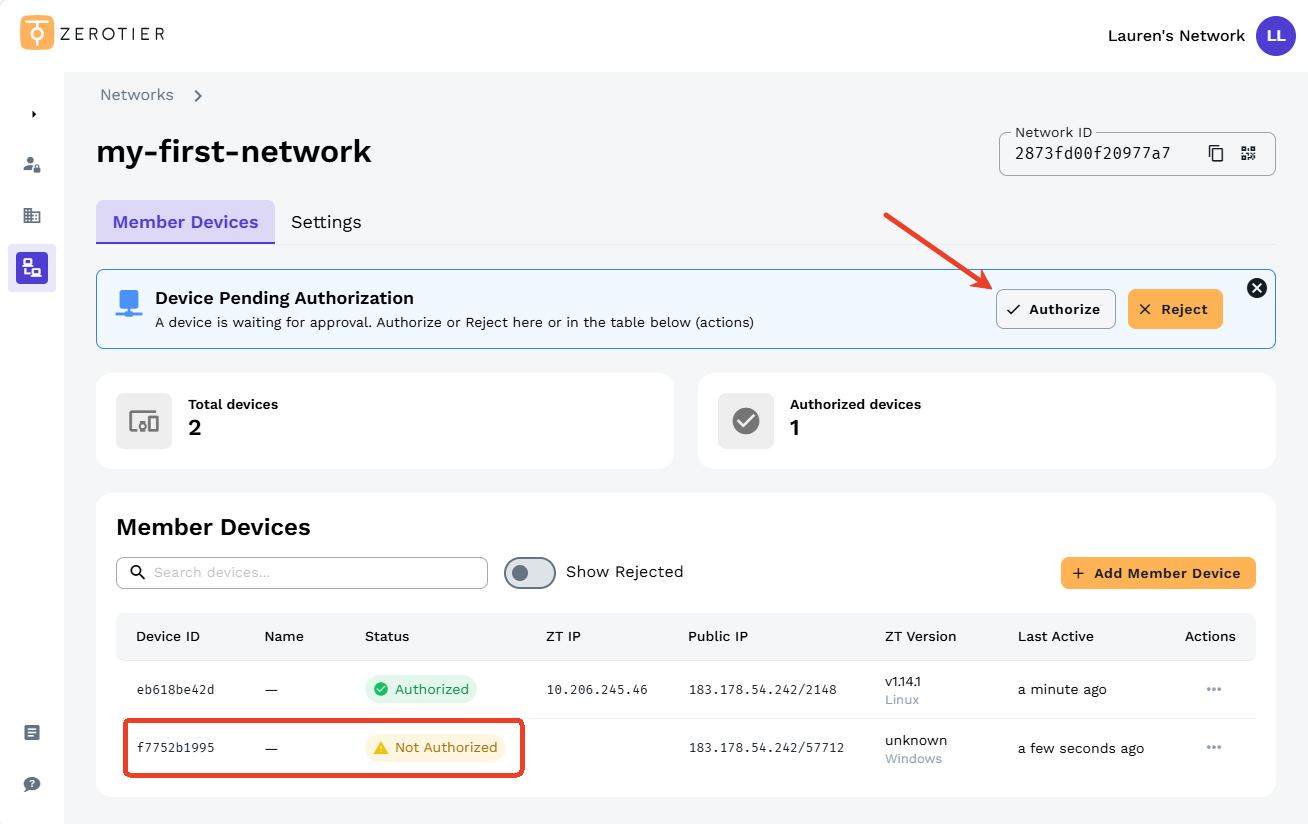

  6. Autorizza il tuo dispositivo su ZeroTier Central.
    In ZeroTier Central, individua il dispositivo Pending e autorizzalo.
    authorize 2
    Una volta autorizzato, la pagina verra' mostrata come segue.
    authorized 1

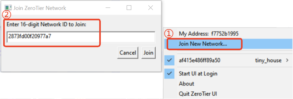

    2. Avvia ZeroTier. L'icona di ZeroTier apparira' nell'area di notifica in basso a destra sul desktop.
    3. Fai clic con il pulsante destro sull'icona, seleziona Join New Network e inserisci il Network ID ottenuto al passaggio 4 nella finestra pop-up.
      laptop join network
      Poi vai su ZeroTier Central, individua il dispositivo Pending e autorizzalo.

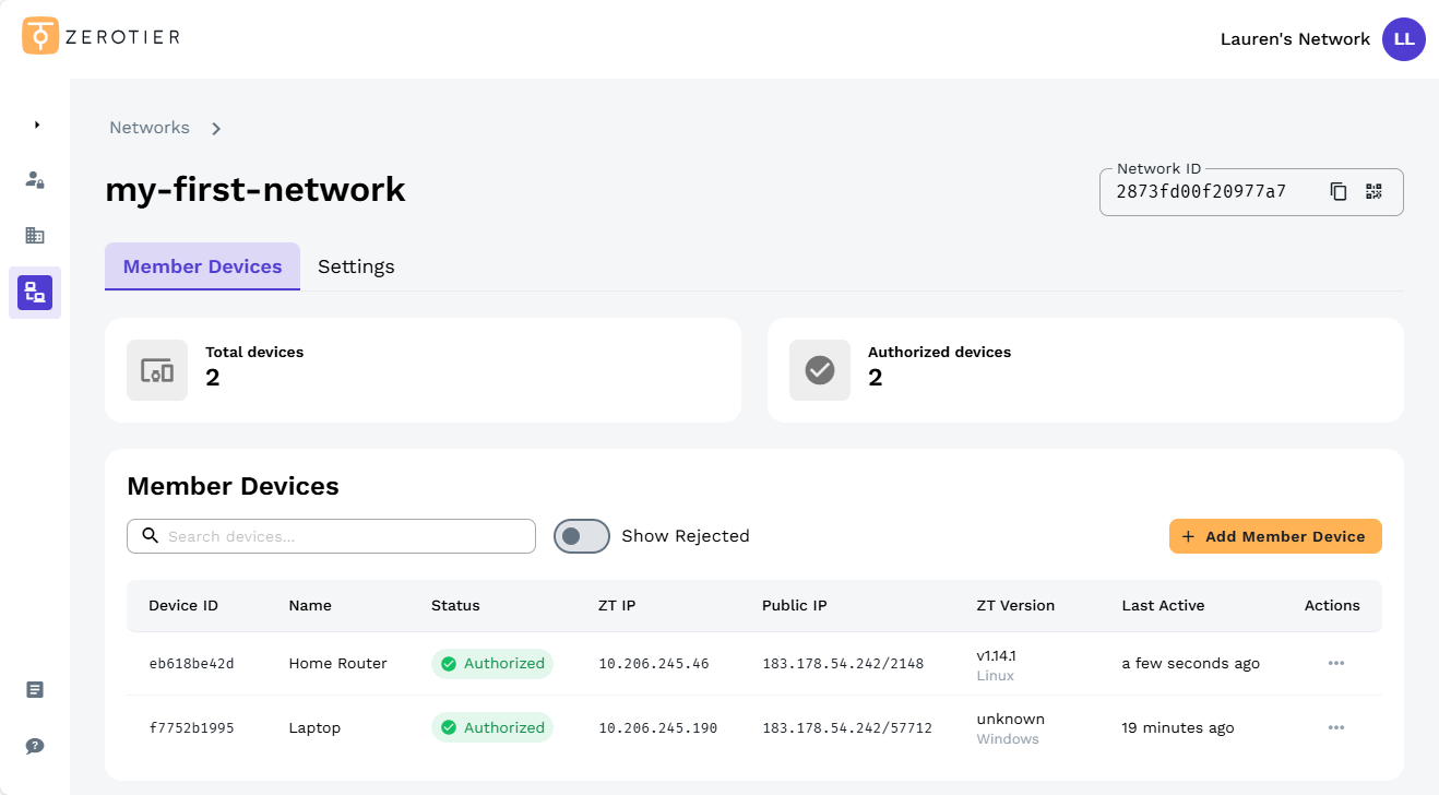

    4. Una volta autorizzato, la pagina verra' mostrata come segue. Vedrai i dettagli dei dispositivi membri, come Device ID, Name, Status, Managed IP e Public IP.
      authorized 2
      Suggerimento: puoi fare clic sull'icona con tre puntini sulla destra per modificare le impostazioni del dispositivo membro, inclusi nome del dispositivo, Managed IP e impostazioni avanzate.

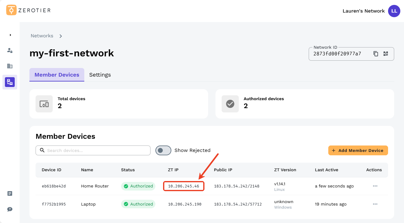

  8. Fai clic sul Managed IP del router per copiarlo. Potrai quindi usare questo Managed IP per accedere al router dal tuo laptop che si trova nella stessa rete ZeroTier.

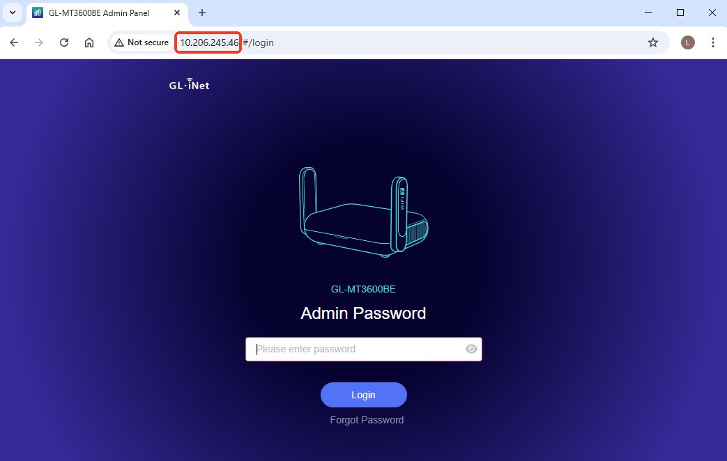

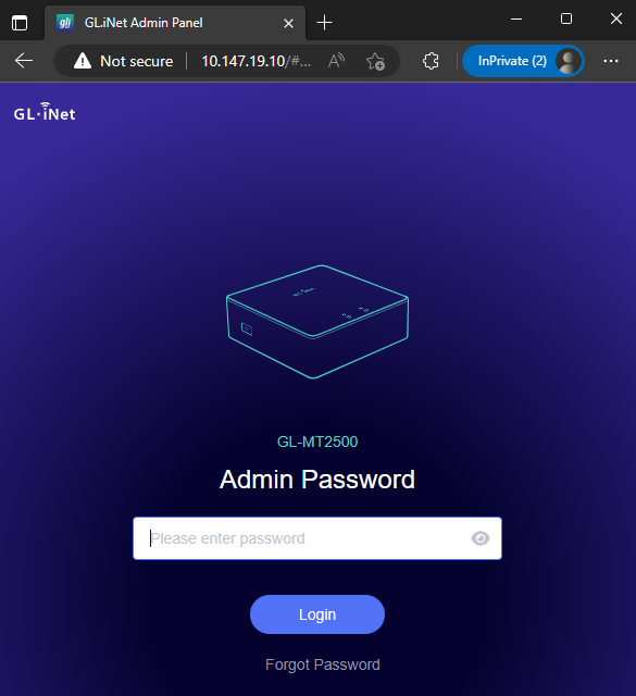

    Sul laptop connesso alla stessa rete ZeroTier, apri un browser web e inserisci il Managed IP del router ottenuto al passaggio precedente.
    Se riesci ad accedere al pannello di amministrazione web del router, la connessione ZeroTier e' riuscita.
    web admin panel

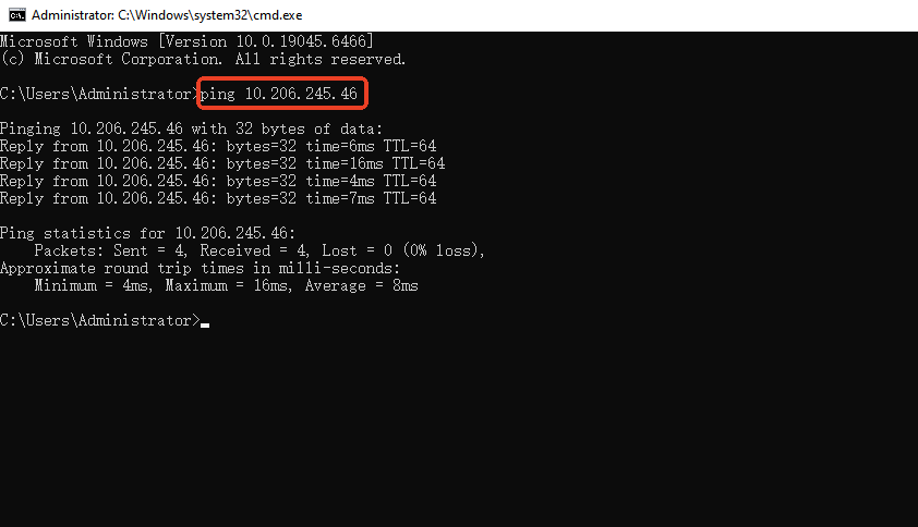

    Puoi anche eseguire ping verso il Managed IP del router dal tuo laptop per verificare la connettivita'. Se ricevi una risposta corretta, la connessione ZeroTier e' stata stabilita con successo.
    ping test

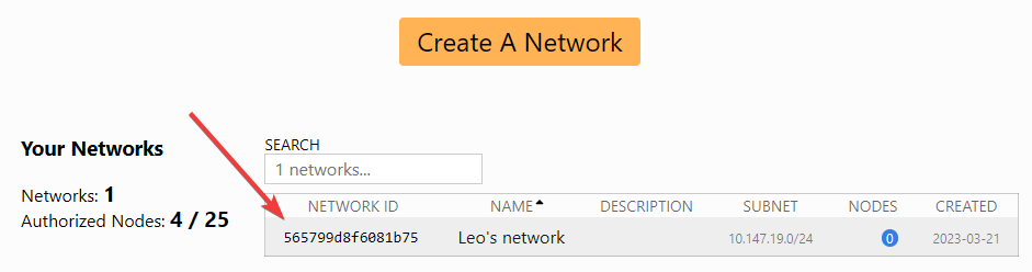

  1. Crea la tua prima rete ZeroTier.
    Fai riferimento alla Getting Started Guide ufficiale di ZeroTier per creare un account ZeroTier e una rete. Ricorda di annotare il Network ID, una combinazione alfanumerica di 16 caratteri, perche' ti servira' quando collegherai altri dispositivi in seguito.
    zerotier network id

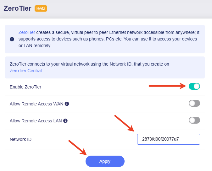

  2. Abilita ZeroTier sul router GL.iNet.
    enable zerotier

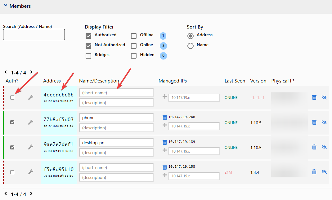

  3. Autorizza il tuo dispositivo su ZeroTier Central.

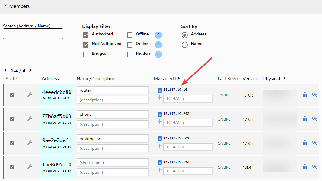

    In ZeroTier Central, vai alla sezione Members. Individua il nuovo dispositivo e fai clic sulla casella Auth per autorizzarlo. Se lo desideri, puoi anche personalizzare il nome del dispositivo.
    zerotier members, auth
    Dopo poco tempo, ZeroTier assegnera' al dispositivo un Managed IP. Prendi nota di questo indirizzo IP, perche' verra' usato nel passaggio di test.
    zerotier managed ip

    Su un altro dispositivo collegato alla stessa rete ZeroTier, apri un browser web e inserisci il ZeroTier Managed IP del router ottenuto al passaggio precedente.
    Potrai accedere al pannello di amministrazione web del router.
    web admin panel

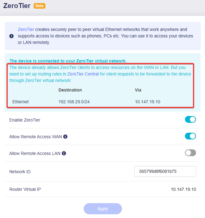

Allow Remote Access WAN
Se questa opzione e' abilitata, le risorse sul lato WAN del dispositivo possono essere raggiunte tramite la rete virtuale ZeroTier.
Ad esempio, come mostrato nella topologia seguente, se questa funzione e' abilitata puoi accedere a GL-AXT1800 tramite il suo indirizzo IP (192.168.29.1) da leo-phone. Questo e' possibile perche' GL-AXT1800 e' il dispositivo di livello superiore di GL-MT2500, e quest'ultimo e' connesso alla stessa rete ZeroTier di leo-phone.
remote access wan topology
Nota: questa funzione richiede l'aggiunta di regole di routing nella rete ZeroTier per avere effetto. In Legacy Central e' possibile aggiungere gratuitamente una custom route, mentre in New Central puoi configurare custom route solo con un piano Essential o superiore. Fai clic qui per i dettagli.
I passaggi seguenti usano come esempio Legacy Central.

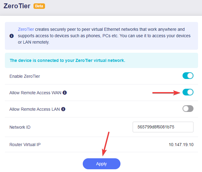

  1. Accedi al pannello di amministrazione web del router e vai su APPLICATIONS -> ZeroTier.
    Abilita Allow Remote Access WAN e fai clic su Apply.
    enable allow remote access wan
    Ti verra' chiesto di configurare le regole di routing. Lascia aperta questa pagina web oppure annota i dettagli della route, Destination e Via, perche' ti serviranno nel passaggio successivo.

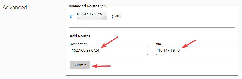

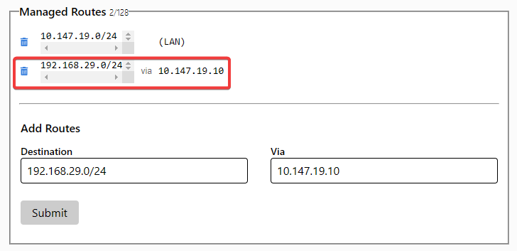

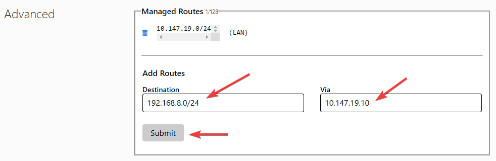

  2. Vai su ZeroTier Central e individua la sezione Advanced.
    Inserisci i dettagli della route, Destination e Via, ottenuti al passaggio precedente, quindi fai clic su Submit.
    add route
    Una volta aggiunta la route, la sezione Managed Routes verra' mostrata come segue.
    add route
  3. Ora puoi accedere a GL-AXT1800 tramite il suo indirizzo IP (192.168.29.1) da altri dispositivi. In pratica, puoi accedere a tutti i dispositivi della subnet 192.168.29.0/24.

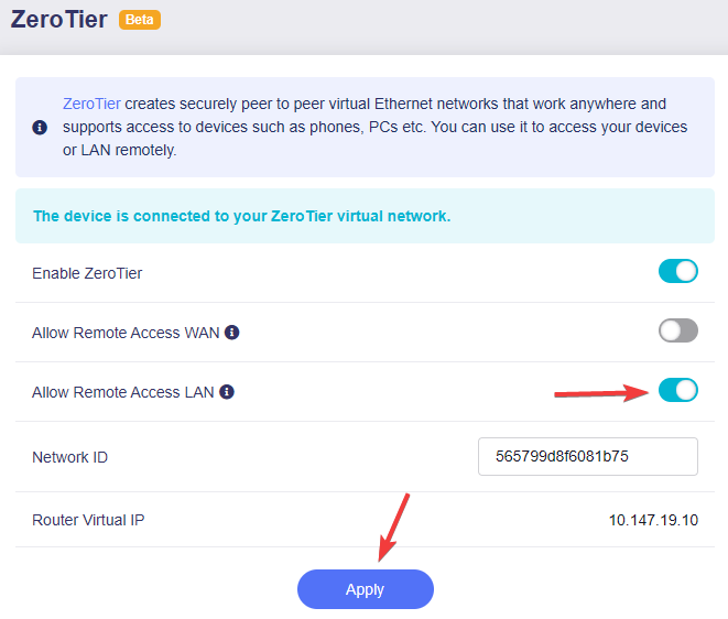

Allow Remote Access LAN
Se questa opzione e' abilitata, le risorse sul lato LAN del dispositivo possono essere raggiunte tramite la rete virtuale ZeroTier.

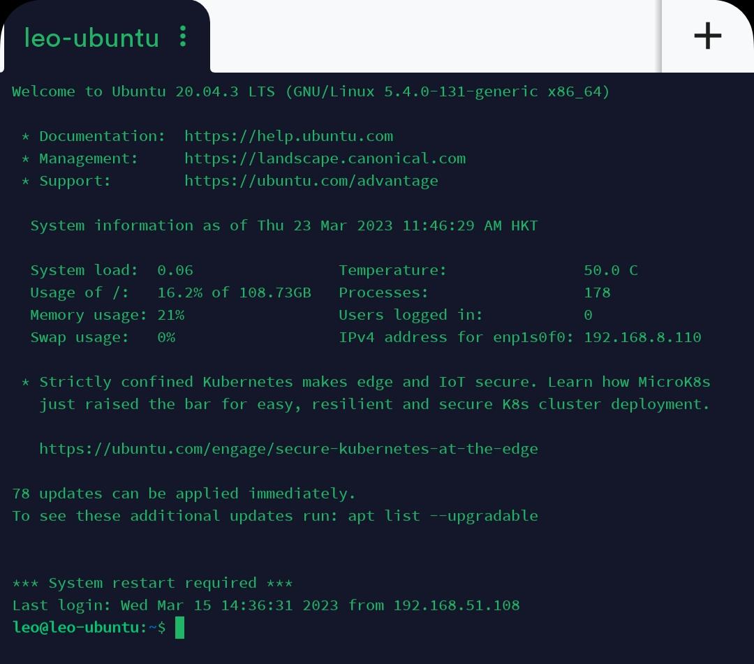

Ad esempio, come mostrato nella topologia seguente, se questa funzione e' abilitata puoi accedere via SSH a Ubuntu tramite il suo indirizzo IP (192.168.8.110) da leo-phone. Questo e' possibile perche' Ubuntu e' il dispositivo di livello inferiore di GL-MT2500, e quest'ultimo e' connesso alla stessa rete ZeroTier di leo-phone.
remote access lan topology

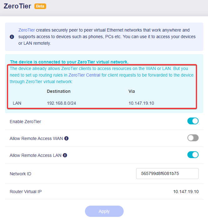

    Abilita Allow Remote Access LAN e fai clic su Apply.
    enable allow remote access lan

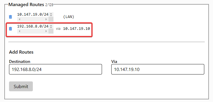

    add route
    add route
  3. Ora puoi eseguire il ping o accedere via SSH a Ubuntu tramite il suo indirizzo IP (192.168.8.110) da altri dispositivi. In pratica, puoi accedere a tutti i dispositivi della subnet 192.168.8.0/24.
