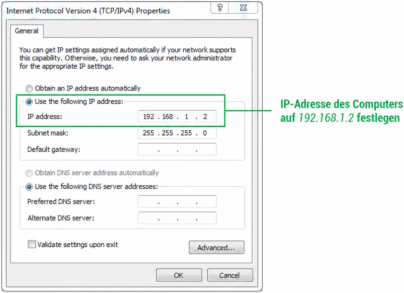

    3. Klicken Sie auf Internetprotokoll, Version 4 (TCP/IPv4) -> Eigenschaften.
    4. Setzen Sie die IP-Adresse manuell auf 192.168.1.2.
    5. Setzen Sie die Subnetzmaske auf 255.255.255.0.

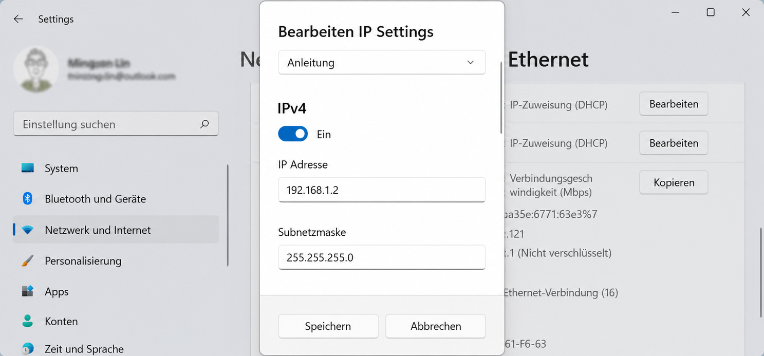

    Windows 11

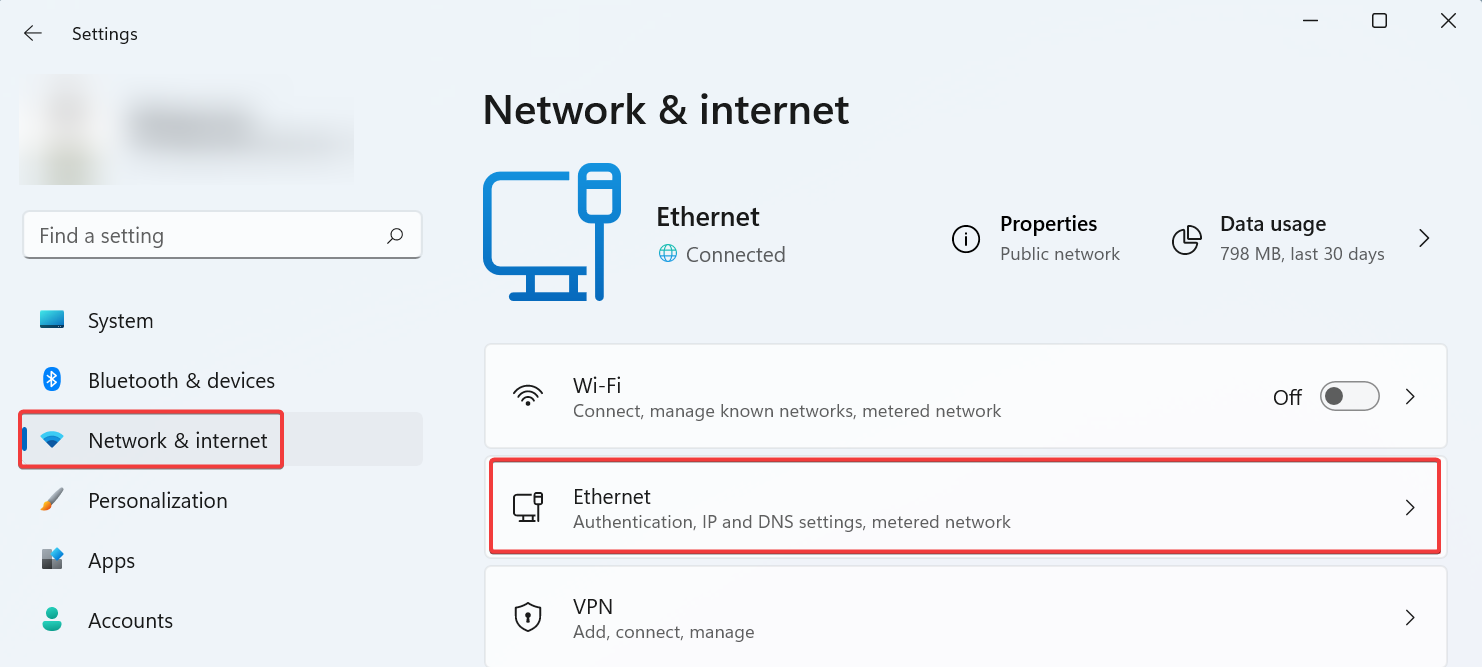

    1. Öffnen Sie Einstellungen.
    2. Klicken Sie auf Netzwerk & Internet.

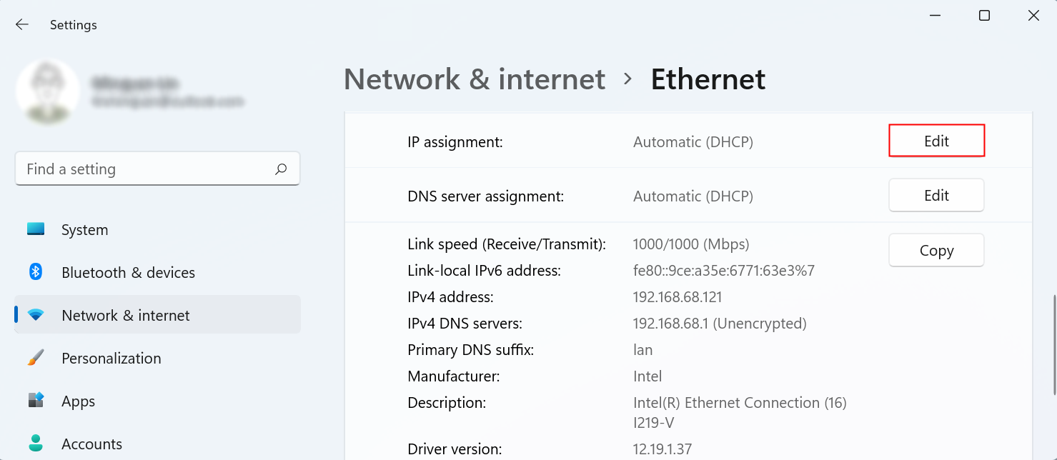

    3. Klicken Sie auf die Registerkarte Ethernet.
      windows 11 ethernet
    4. Klicken Sie unter dem Abschnitt „IP-Zuweisung" auf die Schaltfläche Bearbeiten.

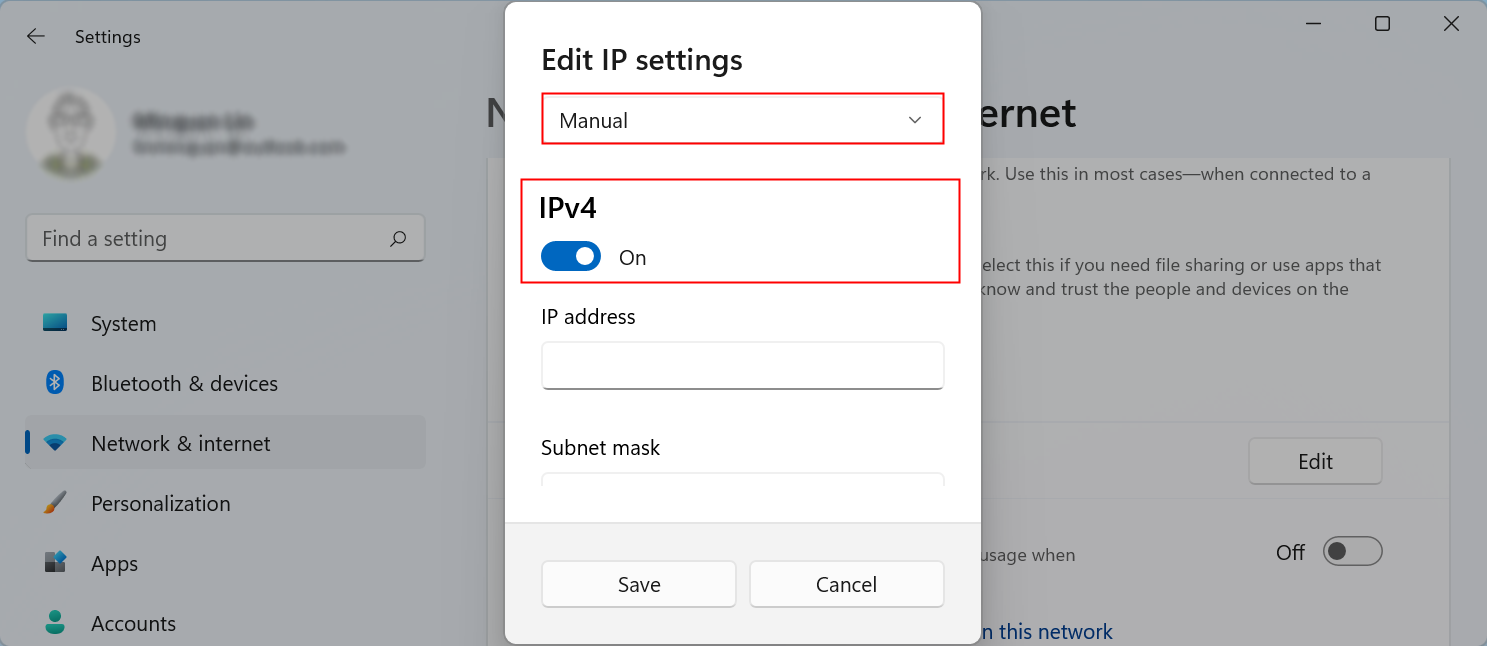

    5. Wählen Sie die Option Manuell.
      windows 11 ethernet edit
    6. Schalten Sie den IPv4-Schalter ein.
    7. Setzen Sie die statische IP-Adresse auf 192.168.1.2.
    8. Geben Sie die Subnetzmaske als 255.255.255.0 an.
    9. Klicken Sie auf die Schaltfläche Speichern.

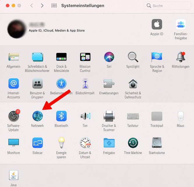

    macOS

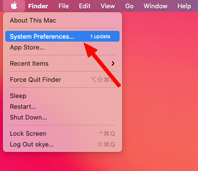

    1. Klicken Sie auf das Apple-Symbol in der oberen linken Ecke des Bildschirms und wählen Sie Systemeinstellungen.
      macos system preferences
    2. Klicken Sie auf Netzwerk.

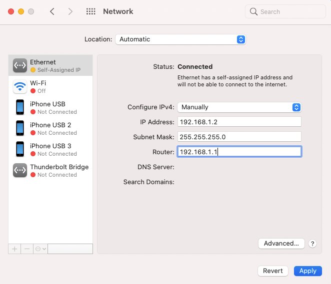

      macos system preferences network

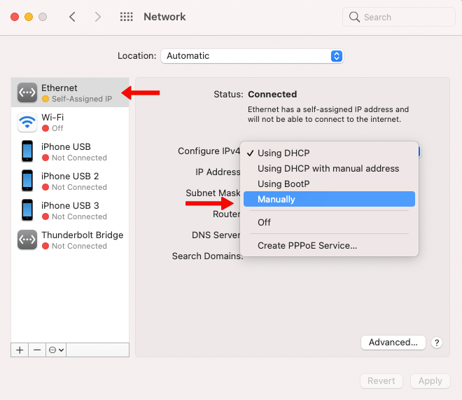

    3. Klicken Sie links auf Ethernet und dann auf die Dropdown-Box neben IPv4 konfigurieren und wählen Sie Manuell. Falls Sie einen USB-Ethernet-Adapter verwenden, wird Ethernet möglicherweise nicht gefunden und es kann unter dem Namen des USB-Ethernet-Adapters angezeigt werden.
      macos ip manually
    4. Geben Sie die IPv4-Adresse mit 192.168.1.2, Subnetzmaske mit 255.255.255.0, Router mit 192.168.1.1 ein und klicken Sie dann auf die Schaltfläche „Anwenden" in der unteren rechten Ecke.
      macos ip manually

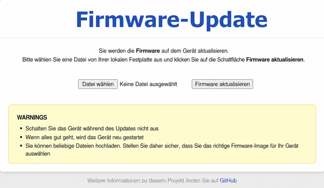

  5. Verwenden Sie Ihren Webbrowser, um http://192.168.1.1 aufzurufen. Dies ist die U-Boot-Web-Oberfläche.
    Uboot web ui

  6. Klicken Sie auf die Schaltfläche Choose file, um die Firmware-Datei zu finden. Klicken Sie dann auf die Schaltfläche Update firmware.
  7. Warten Sie etwa 3 Minuten. Schalten Sie Ihr Gerät während des Firmware-Updates nicht aus.
