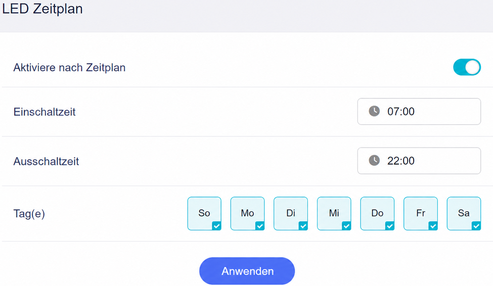

Zeitplan für die LED-Anzeige
Mit dieser Funktion können Sie einen Ein-/Ausschaltzeitplan für die LED Ihres Routers festlegen.
Wenn die Funktion aktiviert ist, stellen Sie die Ein- und Ausschaltzeiten ein, wählen die Wochentage aus, an denen sie gelten soll, und klicken dann auf Apply.
LED display schedule

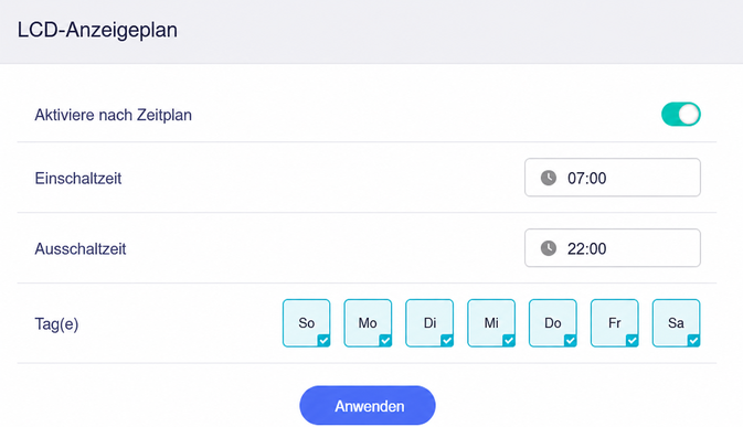

Bei Modellen mit Touchscreen (z. B. GL-BE3600 Slate 7) können Sie mit dem LCD-Anzeigezeitplan einen Ein-/Ausschaltzeitplan für den Touchscreen festlegen.
LCD display schedule

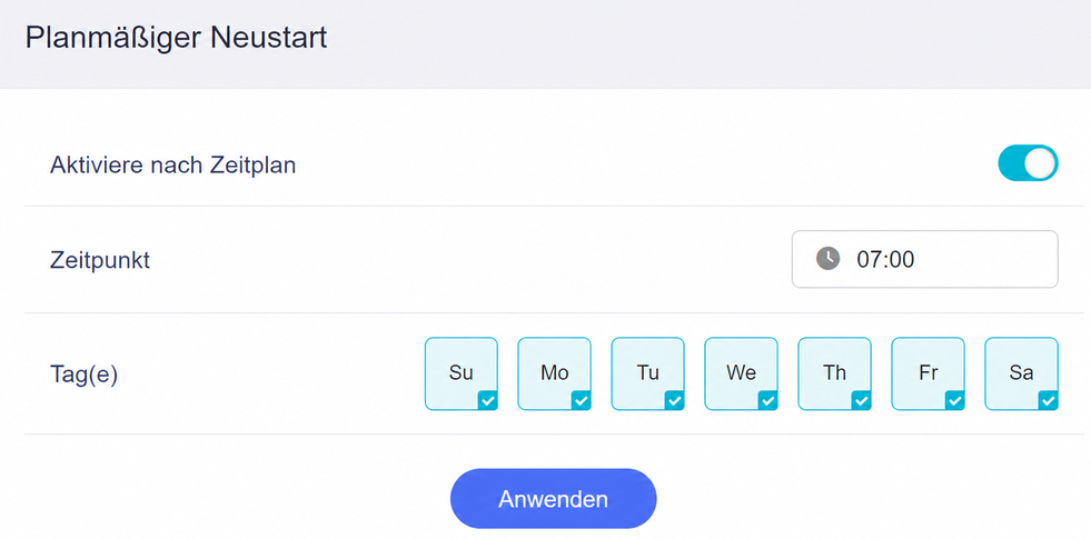

Mit dieser Funktion können Sie einen Zeitplan für den automatischen Neustart Ihres Routers festlegen.
Wenn die Funktion aktiviert ist, stellen Sie die Neustartzeiten ein, wählen die Wochentage aus, an denen sie gelten soll, und klicken dann auf Apply.
Schedule Reboot

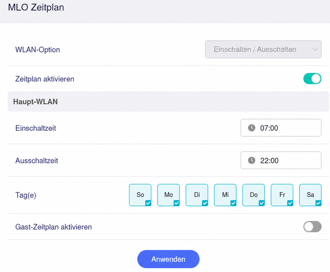

MLO Wi‑Fi-Zeitplan
Unterstützte Modelle
GL-BE14000 (Flint 4) √
GL-BE10000 (Slate 7 Pro) √
GL-MT3600BE (Beryl 7) √
GL-BE6500 (Flint 3e) √
GL-BE9300 (Flint 3) √
GL-BE3600 (Slate 7) √
Sie können sowohl für das MLO Main Wi‑Fi als auch für das Guest Wi‑Fi einen Ein-/Ausschaltzeitplan festlegen.
Aktivieren Sie den Zeitplan für Main oder Guest Wi‑Fi, stellen Sie die Ein- und Ausschaltzeiten ein, wählen Sie die Wochentage aus, an denen sie gelten soll, und klicken Sie dann auf Apply.
MLO Wi-Fi turn on/off

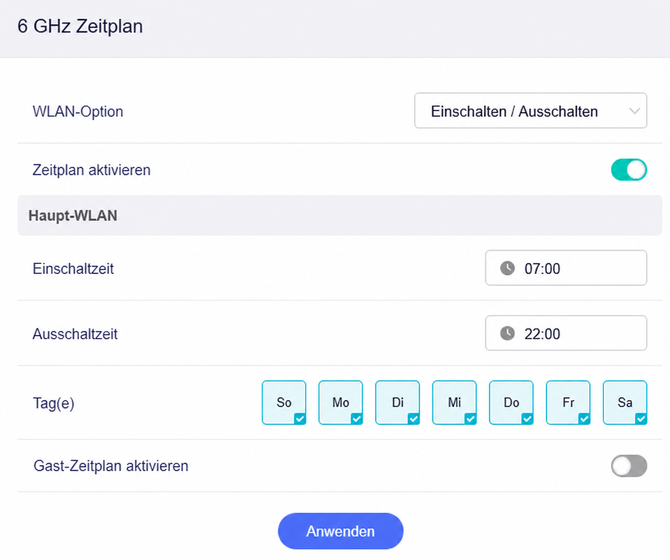

Wenn der Wi‑Fi-Zeitplanmodus Turn On/Off ist, können Sie sowohl für das 6 GHz Main Wi‑Fi als auch für das Guest Wi‑Fi einen Ein-/Ausschaltzeitplan festlegen.
6GHz Wi-Fi turn on/off

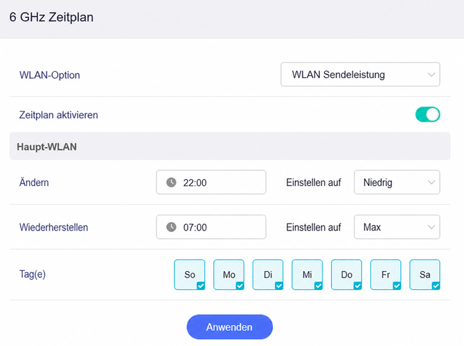

Wenn der Wi‑Fi-Zeitplanmodus Switch TX Power ist, können Sie für das 6 GHz Main Wi‑Fi einen Zeitplan zum Umschalten der TX-Leistung festlegen. Beachten Sie, dass 6 GHz Guest Wi‑Fi diesen Zeitplanmodus nicht unterstützt.
Aktivieren Sie den Zeitplan für Main Wi‑Fi, legen Sie zwei zeitgesteuerte Aktionen zum Umschalten der TX-Leistung fest, wählen Sie die Wochentage aus, an denen sie gelten soll, und klicken Sie dann auf Apply.
6GHz Wi-Fi switch TX power
  • Switch: Legt die TX-Leistung zu einer bestimmten Zeit (z. B. 22:00) auf eine bestimmte Stufe fest (z. B. Low).
  • Restore: Stellt die TX-Leistung zu einer anderen Zeit (z. B. 07:00) auf eine andere Stufe zurück (z. B. Max).
  • days: Wählen Sie die Wochentage aus, an denen diese Einstellungen wirksam sein sollen.

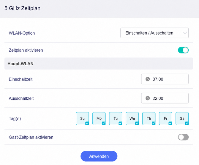

5-GHz-Wi‑Fi-Zeitplan
Wenn der Wi‑Fi-Zeitplanmodus Turn On/Off ist, können Sie sowohl für das 5 GHz Main Wi‑Fi als auch für das Guest Wi‑Fi einen Ein-/Ausschaltzeitplan festlegen.
5GHz Wi-Fi turn on/off

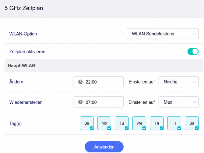

Wenn der Wi‑Fi-Zeitplanmodus Switch TX Power ist, können Sie für das 5 GHz Main Wi‑Fi einen Zeitplan zum Umschalten der TX-Leistung festlegen. Beachten Sie, dass 5 GHz Guest Wi‑Fi diesen Zeitplanmodus nicht unterstützt.
5GHz Wi-Fi switch TX power

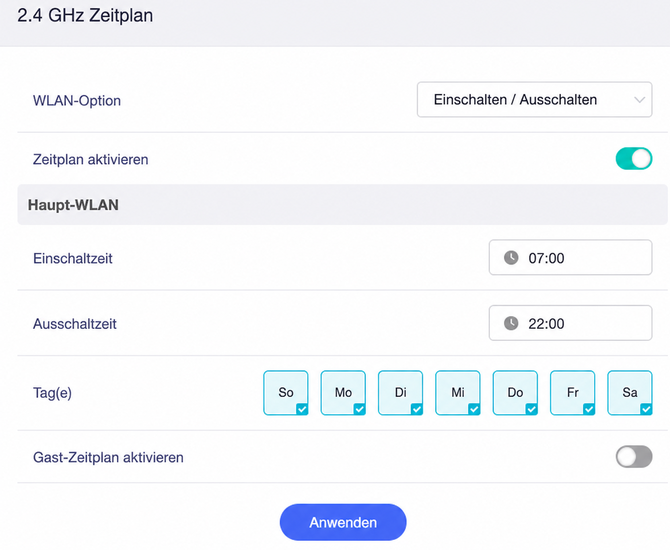

2,4-GHz-Wi‑Fi-Zeitplan
Wenn der Wi‑Fi-Zeitplanmodus Turn On/Off ist, können Sie sowohl für das 2,4 GHz Main Wi‑Fi als auch für das Guest Wi‑Fi einen Ein-/Ausschaltzeitplan festlegen.
2.4GHz Wi-Fi turn on/off

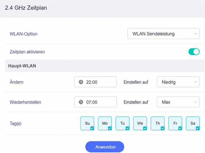

Wenn der Wi‑Fi-Zeitplanmodus Switch TX Power ist, können Sie für das 2,4 GHz Main Wi‑Fi einen Zeitplan zum Umschalten der TX-Leistung festlegen. Beachten Sie, dass 2,4 GHz Guest Wi‑Fi diesen Zeitplanmodus nicht unterstützt.
2.4GHz Wi-Fi switch TX power
