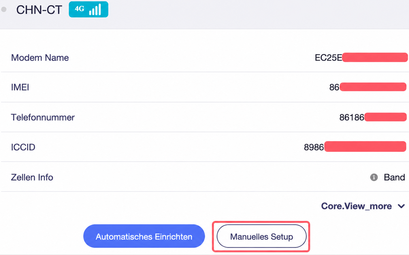

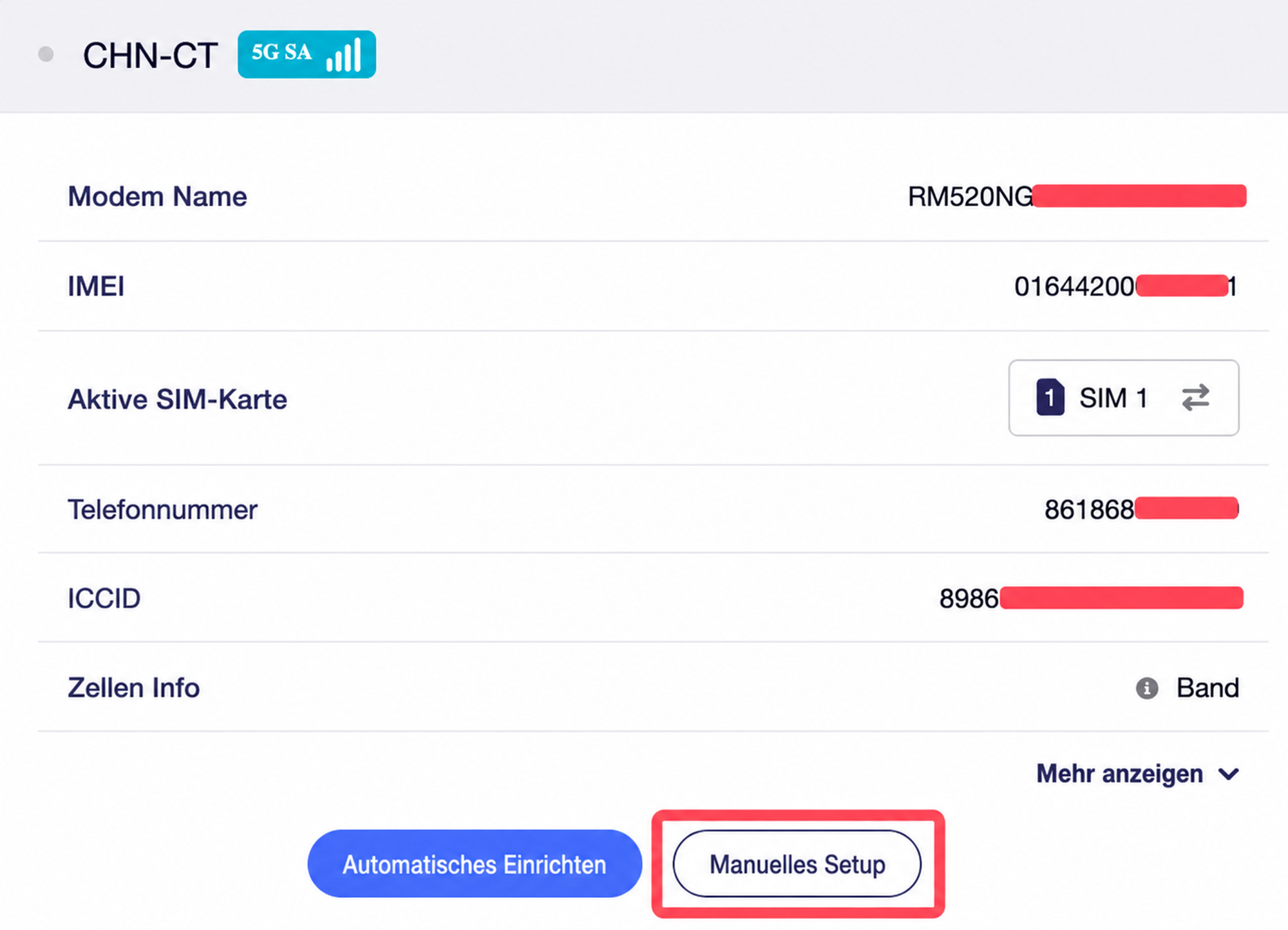

1.2 Stellen Sie sicher, dass Modem name, IMEI und SIM ICCID im web Admin Panel angezeigt werden.
modem name
Klicken Sie bei Firmware v4.8 und höher auf View More Information, um die SIM ICCID zu finden.
Wenn Sie diese Angaben nicht finden können, starten Sie Ihren Router neu. Wenn Modem name und IMEI weiterhin nicht erkannt werden, kontaktieren Sie uns bitte unter support@gl-inet.com.

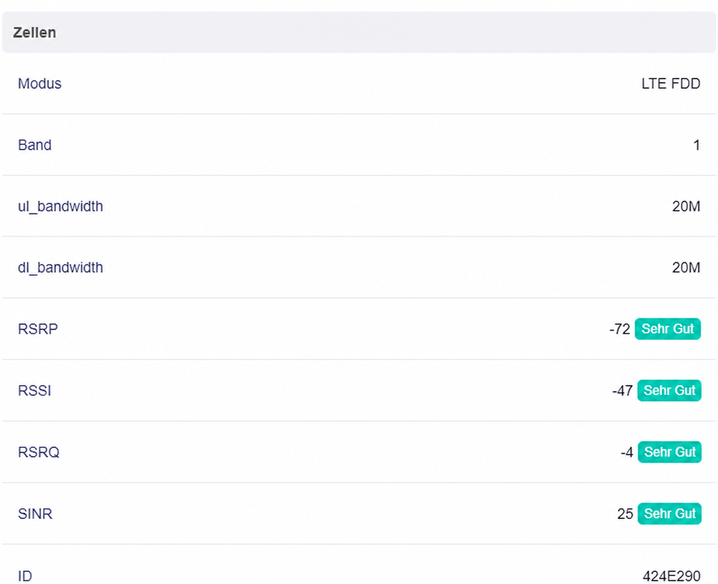

1.3 Klicken Sie auf View More, um Cells Info zu prüfen und zu bestätigen, dass das Signal stabil ist. Wenn das Signal sehr schwach ist, stellen Sie sicher, dass die Antennen korrekt installiert sind, oder bringen Sie den Router in einen Bereich mit gutem Signal und testen Sie erneut.

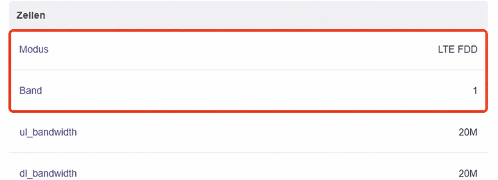

1.4 Klicken Sie auf View More, um zu prüfen, ob das von Ihrem Gerät unterstützte Frequenzband mit Ihrer Region kompatibel ist.

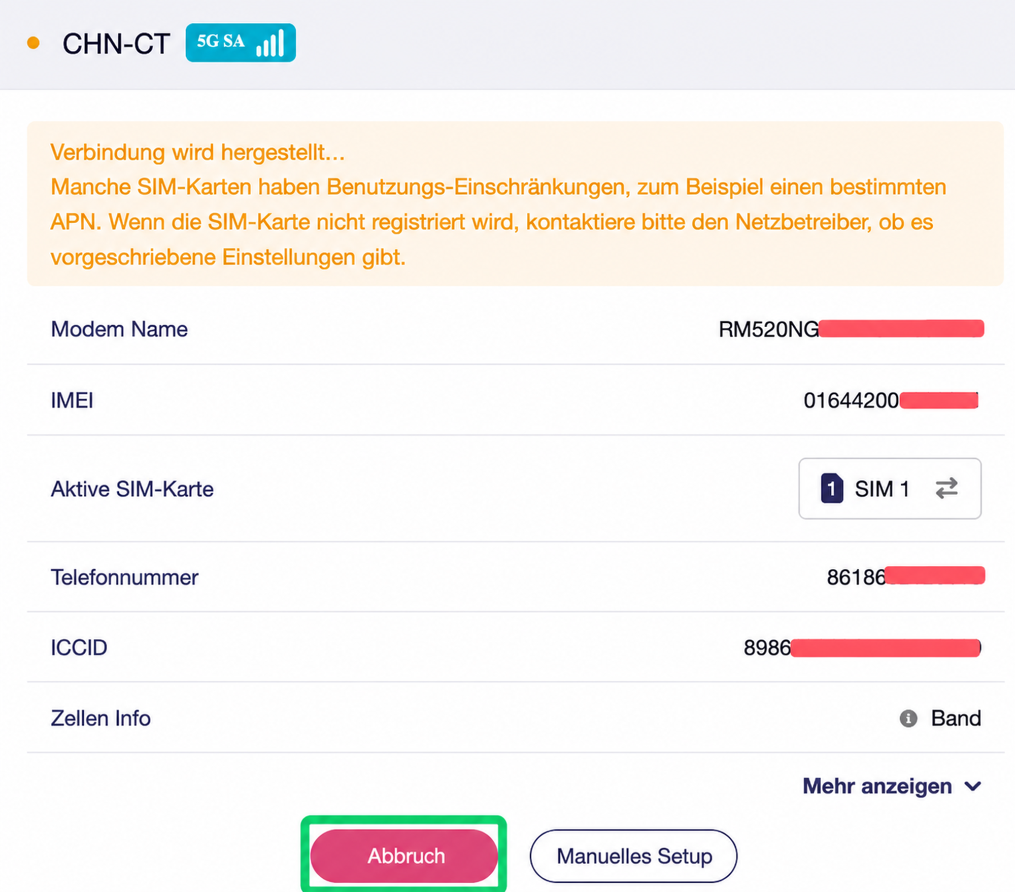

2.1 Melden Sie sich im web Admin Panel an und stellen Sie sicher, dass das Programm für die Mobilfunkverbindung gestartet wurde. Sie können auch auf Abort klicken und anschließend auf Connect.

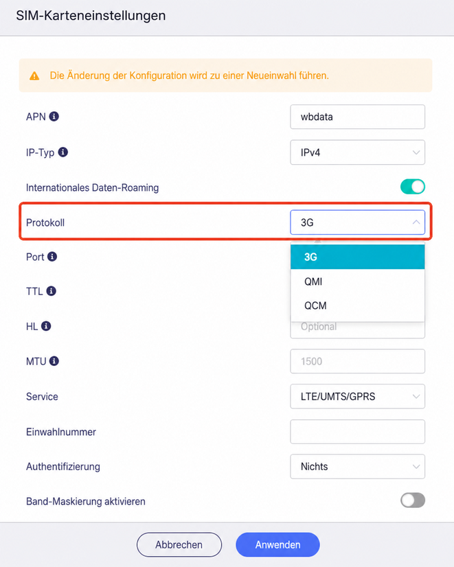

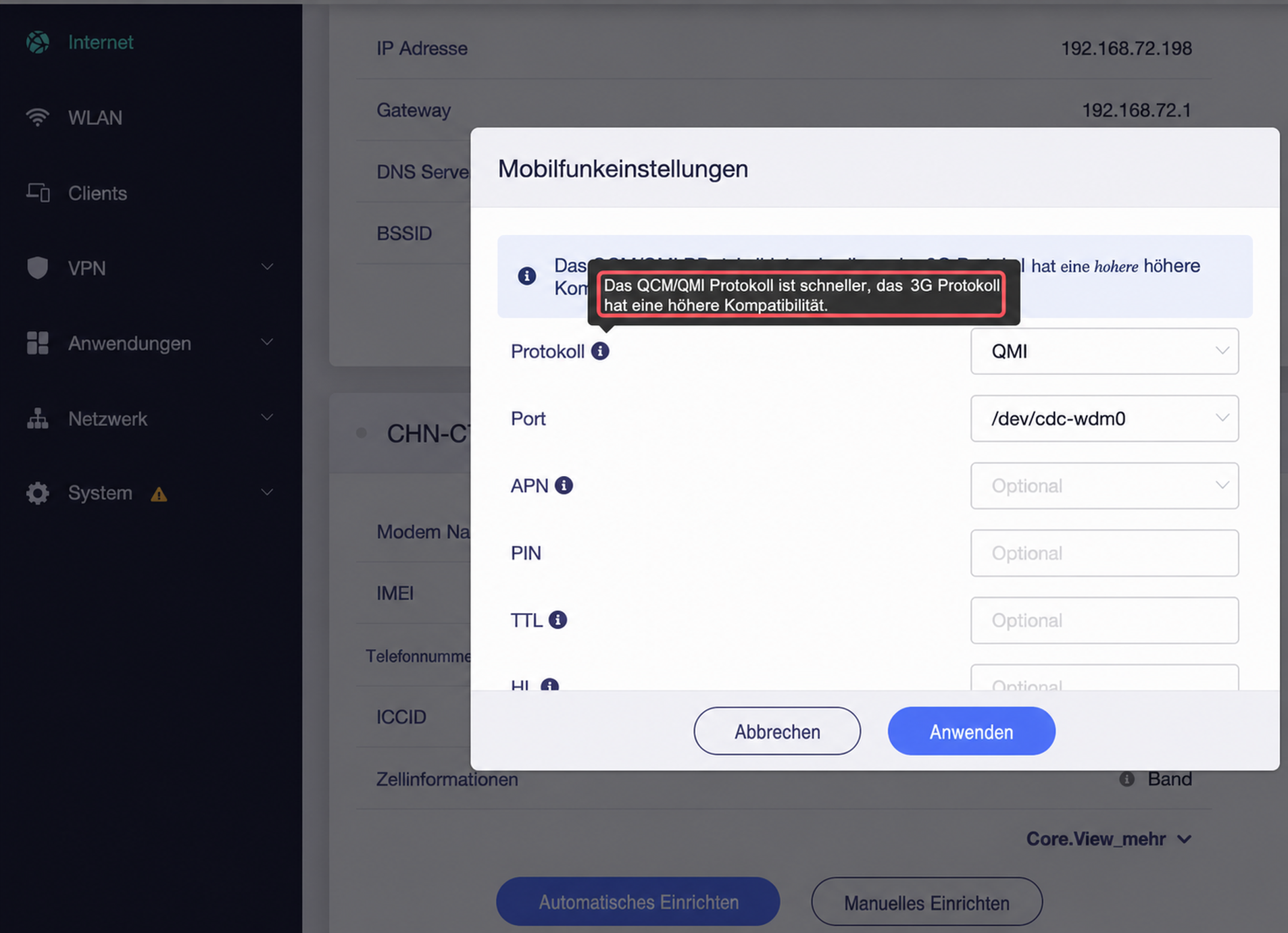

2.2 Einige Netzbetreiber erfordern möglicherweise das 3G-Protokoll, um eine Verbindung herzustellen. Wechseln Sie zum 3G-Protokoll und testen Sie erneut.
Gehen Sie bei Firmware v4.7 und früher zu Manual Setup -> Protocol, wählen Sie 3G aus und klicken Sie dann auf Apply.
Gehen Sie bei Firmware v4.8 und höher zu SIM Card Settings -> Protocol, wählen Sie 3G aus und klicken Sie dann auf Apply.
Das Gerät wird die Verbindung automatisch erneut herstellen. Warten Sie einige Minuten und prüfen Sie dann, ob die Verbindung erfolgreich ist.

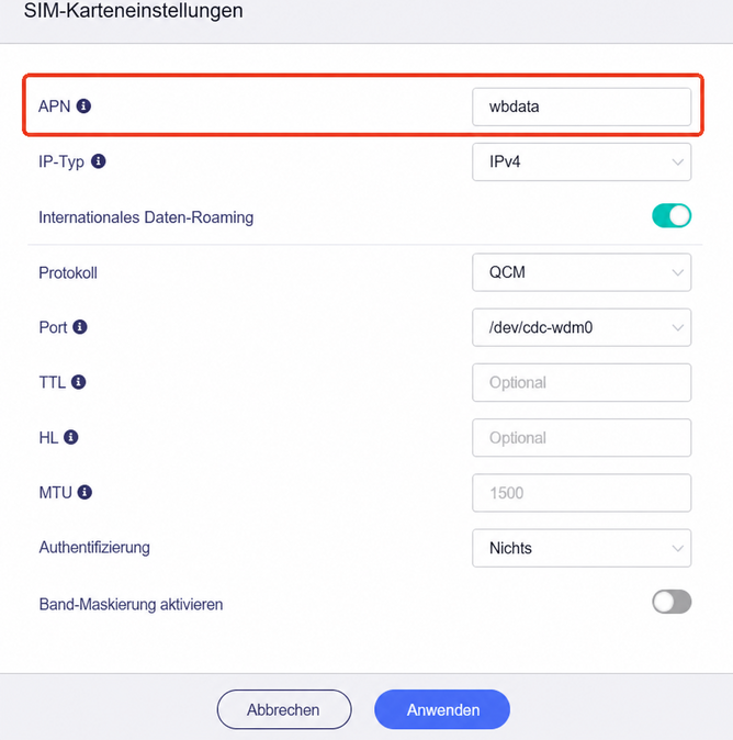

2.3 Einige SIM-Karten erfordern eine bestimmte APN. Wenn Ihre SIM-Karte nicht registriert werden kann, wenden Sie sich an Ihren Netzbetreiber, um mögliche Einschränkungen zu prüfen. Konfigurieren Sie bei Bedarf die korrekte APN auf Ihrem Router und klicken Sie dann auf Apply.

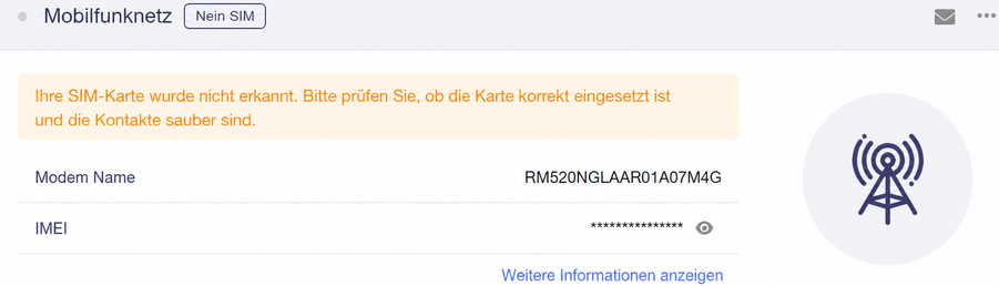

3.5 Wenn im web Admin Panel "SIM card not registered" angezeigt wird, versuchen Sie zuerst die oben genannten Schritte.
Wir empfehlen, den Router auszuschalten, die SIM-Karte einzulegen und den Router anschließend neu zu starten. Einige Modelle unterstützen kein Hot-Swapping und erkennen die SIM-Karte möglicherweise nicht, wenn sie bei eingeschaltetem Gerät eingelegt wird.
Stellen Sie sicher, dass alle Antennen ordnungsgemäß installiert sind, und testen Sie dann erneut in einem Außenbereich mit starkem Mobilfunksignal. Ein schwaches Signal kann verhindern, dass die SIM-Karte im Netzwerk registriert wird.
Wenn das Problem weiterhin besteht, ist die SIM-Karte möglicherweise nicht mit dem Router kompatibel. Wenden Sie sich für weitere Unterstützung an Ihren Netzbetreiber.

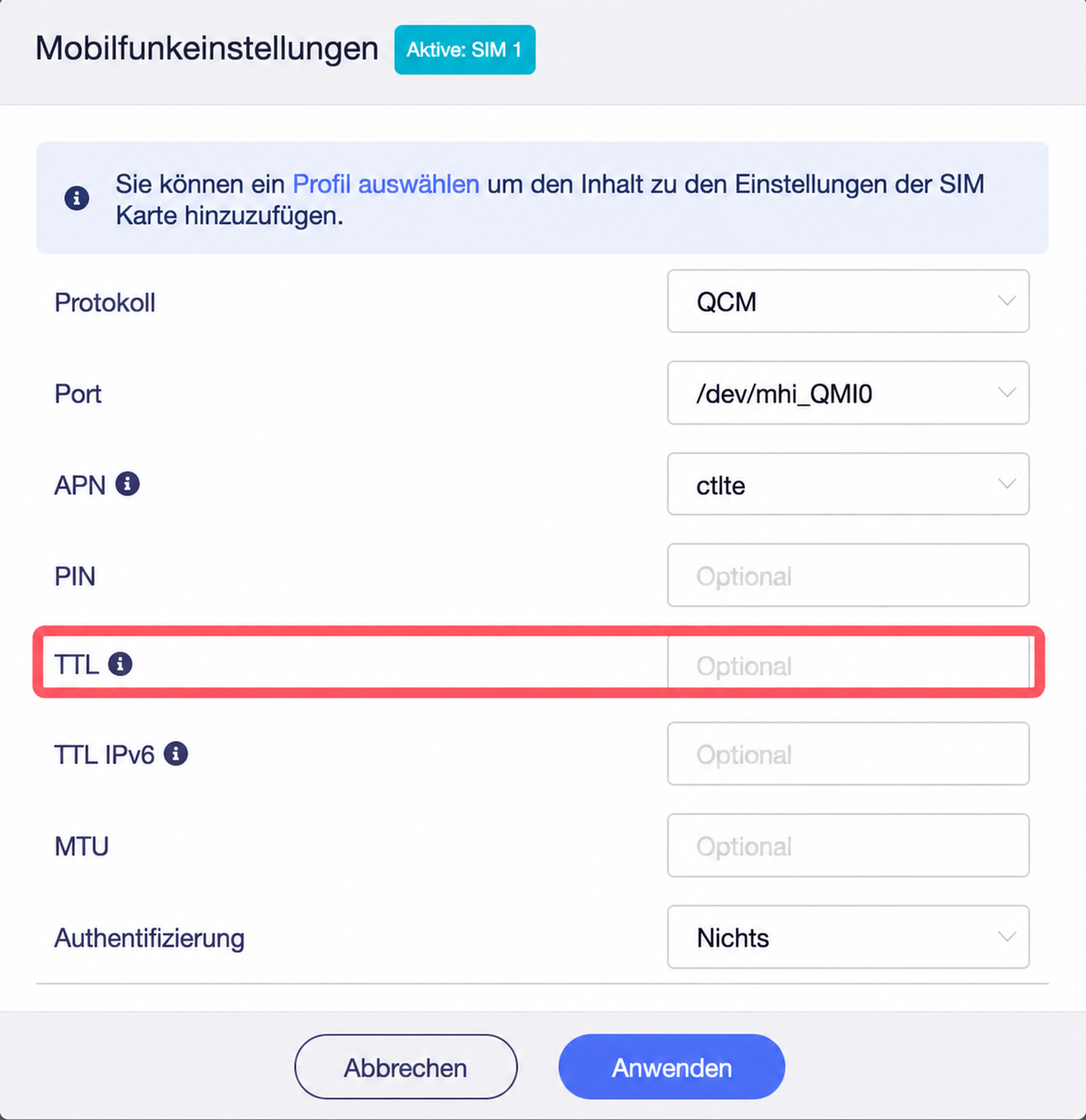

3.6 Wenn sich die SIM-Karte registrieren kann und eine IP-Adresse erhält, aber nicht auf das Internet zugreifen kann (Upload funktioniert, Download jedoch nicht), wird die SIM-Karte höchstwahrscheinlich von Ihrem Netzbetreiber eingeschränkt. Bitten Sie Ihren Netzbetreiber, die Einschränkung aufzuheben, oder setzen Sie TTL auf 65 und testen Sie erneut, wie unten gezeigt.
Wenn Sie Ihren Netzbetreiber kontaktieren, geben Sie bitte Modem name, IMEI, SIM ICCID und das Routermodell Ihres Geräts an.
