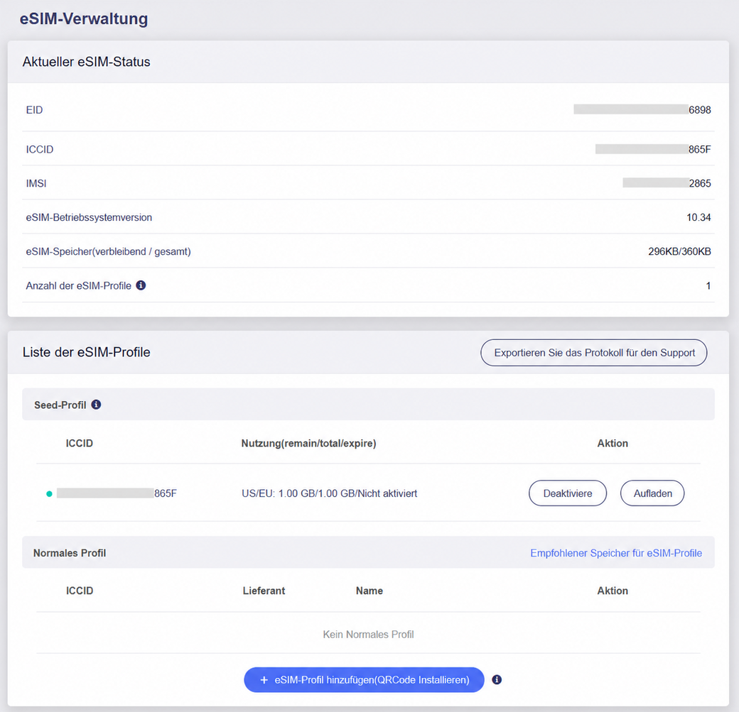

Gehen Sie im webbasierten Admin Panel links zu APPLICATIONS -> eSIM Management.
Auf dieser Seite können Sie den Status der physischen eSIM-Karte prüfen und eSIM-Profile verwalten. Sie besteht aus zwei Bereichen: Current eSIM Status und eSIM Profile List.

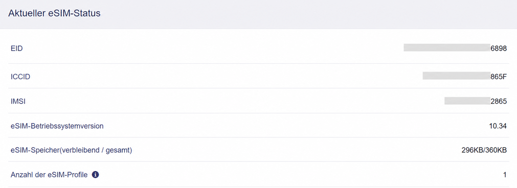

Dieser Bereich zeigt grundlegende Informationen und Details zum aktuell aktiven eSIM-Profil an.
esim status
  • EID: Die weltweit eindeutige Kennung der eUICC (eSIM-Chip), die zur Identifizierung und Profilverwaltung verwendet wird.
  • ICCID: Die Integrated Circuit Card Identifier des aktuell aktiven eSIM-Profils.
  • IMSI: Die International Mobile Subscriber Identity des aktuell aktiven eSIM-Profils.
  • eSIM OS Version: Die Betriebssystemversion der eUICC, die deren Kompatibilität und unterstützte Funktionen definiert.
  • eSIM Storage (remain/total): Verfügbarer und gesamter Speicherplatz auf der eUICC zum Speichern von eSIM-Profilen.
  • eSIM Profile Number: Die Anzahl der aktuell auf der eUICC gespeicherten eSIM-Profile. Bitte beachten Sie, dass eSIM-Profile verschiedener Anbieter unterschiedlich groß sein können. Daher variiert auch die Anzahl der Profile, die auf der eUICC gespeichert werden können.

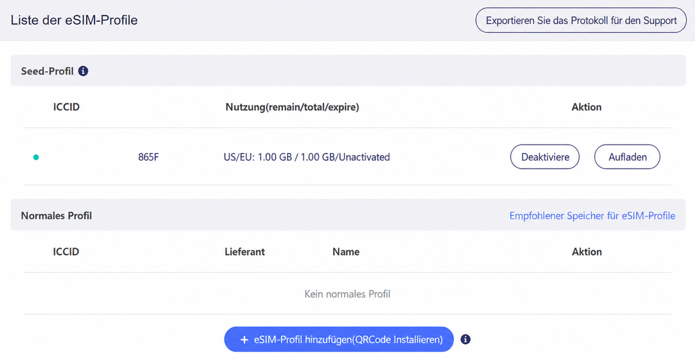

eSIM Profile List
Dieser Bereich zeigt Informationen zum Seed-Profil und zu normalen Profilen an.
esim profile list
  • Seed Profile: Das Seed-Profil ist mit 1 GB kostenlosen Daten für die USA und Europa sowie 100 MB Global Data vorinstalliert und ab Aktivierungsdatum 1 Jahr gültig. Mit diesen Daten können Sie weltweit weitere Profile herunterladen. Außerdem können Sie die Nutzung des Seed-Profils überwachen, einschließlich verbleibender Daten, Gesamtdatenvolumen und Ablaufdatum.
  • Normal Profile: Wenn Sie ein eSIM-Profil kaufen und per QR-Code oder Aktivierungscode hochladen, wird das Profil hier angezeigt.

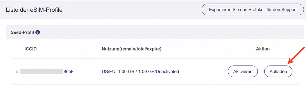

Seed-Profil aufladen
GL.iNet stellt ein vorinstalliertes Seed-Profil mit 100 MB Global Data sowie 1 GB Daten für Europa und die USA für die Ersteinrichtung und Aktivierung von eSIM-Profilen bereit. Dieser Tarif ist dafür gedacht, neue eSIM-Profile herunterzuladen, wenn Sie an einem Ort ohne Internetzugang ankommen.
Wenn Sie die vorinstallierten kostenlosen Daten aufgebraucht haben oder diese abgelaufen sind und Sie den Dienst weiter nutzen möchten, können Sie Ihr Seed-Profil aufladen.

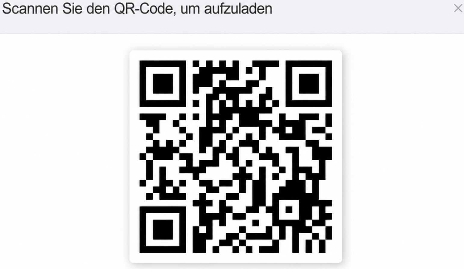

Klicken Sie im Bereich Seed Profile rechts auf die Schaltfläche Top-up.
top-up seed profile
Scannen Sie im Pop-up-Fenster den QR-Code und folgen Sie den Anweisungen, um das Aufladen abzuschließen.
top-up seed profile

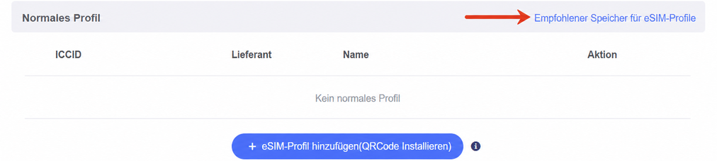

Klicken Sie im Bereich Normal Profile rechts auf eSIM Profile Recommended Store.
esim recommended store
Scannen Sie den QR-Code oder klicken Sie auf die Links, um eSIM-Profile zu kaufen.

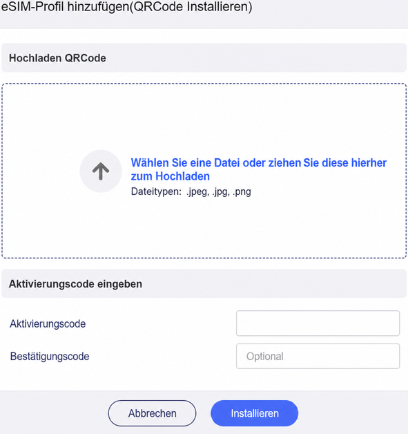

eSIM-Profil hochladen
Nach dem Kauf eines eSIM-Profils erhalten Sie in der Regel einen QR-Code oder einen Aktivierungscode. Speichern Sie diesen QR-Code lokal und folgen Sie dann den untenstehenden Schritten, um Ihr eSIM-Profil hochzuladen.

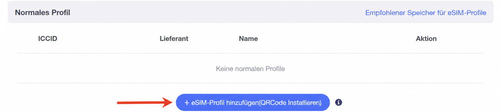

  1. Klicken Sie im Bereich Normal Profile unten auf Add eSIM Profile.
    add esim profile

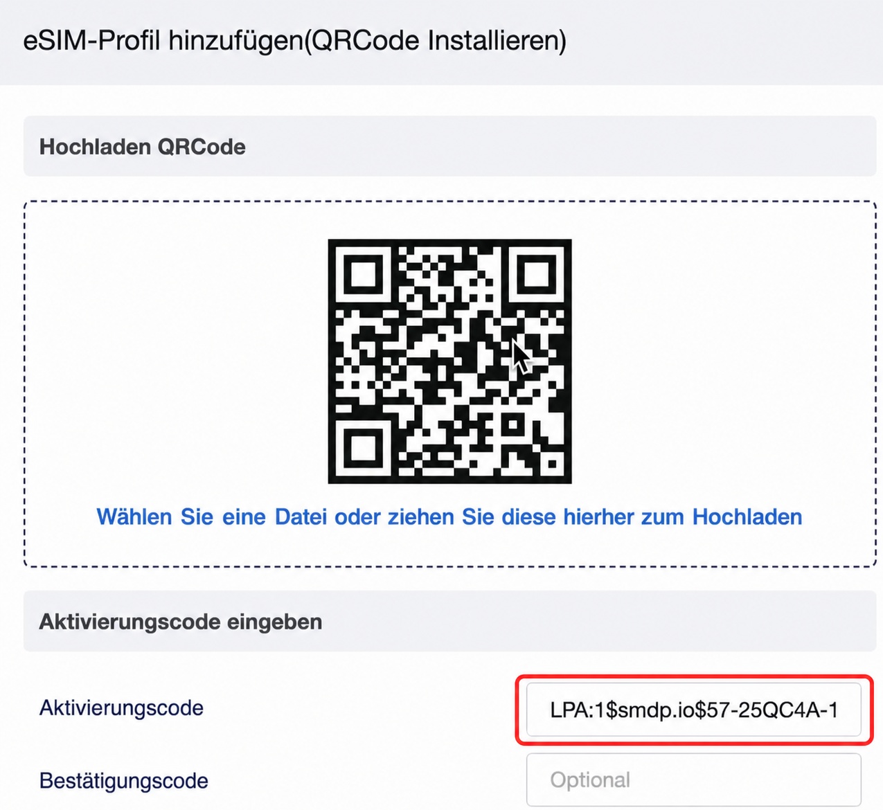

  2. Laden Sie Ihren eSIM-QR-Code hoch oder geben Sie den Aktivierungscode ein und klicken Sie dann auf Install. Das Profil wird anschließend heruntergeladen und auf Ihrem Router installiert.
    add esim profile
    Hinweis:
    1. Die meisten eSIM-Profile können nur einmal heruntergeladen und installiert werden.
    2. Ein korrekt formatierter QR-Code zeigt einen Aktivierungscode an, der mit LPA: beginnt. Einige nicht standardisierte QR-Codes liefern jedoch möglicherweise nur einen rohen Aktivierungscode ohne LPA-Präfix. Fügen Sie in diesem Fall vor dem Klicken auf Install manuell LPA: am Anfang des Codes hinzu.
      esim activation code

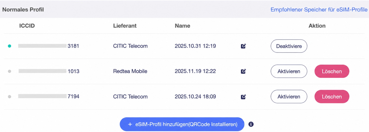

  3. Aktivieren Sie Ihr eSIM-Profil.
    Nach erfolgreichem Upload erscheint Ihr neues eSIM-Profil in der Liste Normal Profile. Klicken Sie auf Enable, um es zu aktivieren.
    enable profile

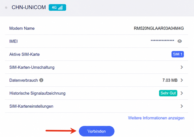

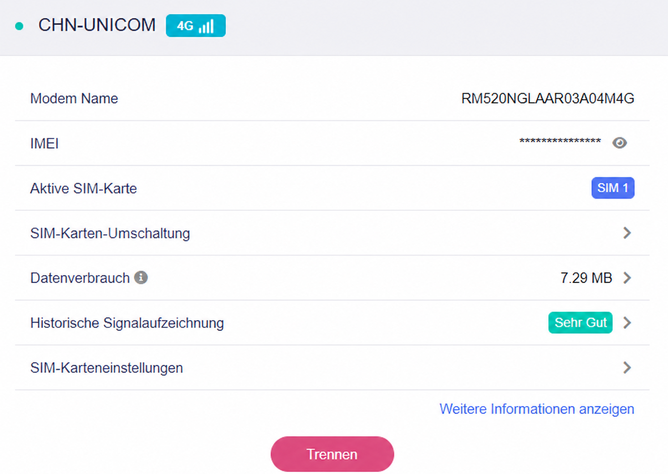

  4. Verbinden Sie sich mit dem Internet.
    Gehen Sie nach dem Aktivieren Ihres eSIM-Profils zu INTERNET -> Cellular. Klicken Sie auf Connect, um über Ihr eSIM-Profil eine Internetverbindung herzustellen.
    esim connect
    Hinweis: Einige eSIM-Profile erfordern möglicherweise zusätzliche Konfigurationen, z. B. APN-, PIN- oder TTL-Einstellungen. Klicken Sie bei Bedarf auf Manual Setup oder SIM Card Settings, um diese Parameter anzupassen. In manchen Fällen müssen Sie das Gerät neu starten, um eine Internetverbindung herzustellen.
  5. Sobald der Router erfolgreich über das eSIM-Profil verbunden ist, wird die Seite wie folgt angezeigt:
    esim connected

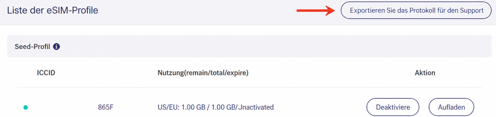

Log für den Support exportieren
Klicken Sie auf Export Log for Support, um alle eSIM-bezogenen Protokolle anzuzeigen. Wenn Probleme auftreten und Sie technischen Support benötigen, exportieren Sie die eSIM-Logs und senden Sie sie per E-Mail an unser Support-Team unter support@gl-inet.com.
