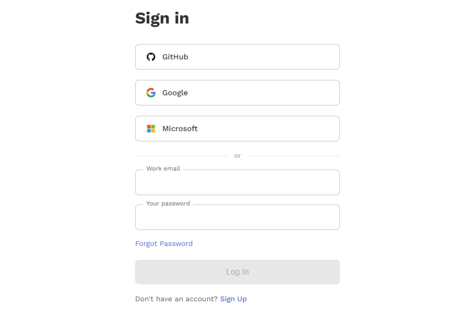

  1. Besuchen Sie die offizielle ZeroTier-Website und melden Sie sich mit Ihrem Konto an.
    zerotier login

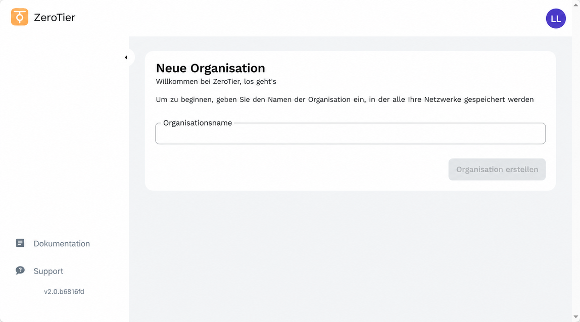

  2. Erstellen Sie eine Organisation.
    create organization

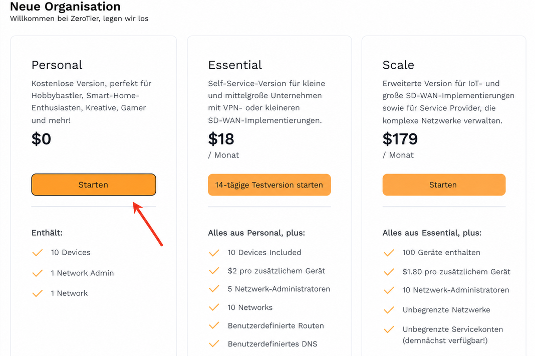

  3. Wählen Sie einen Tarif aus. Hier verwenden wir als Beispiel den Personal-Plan, der 10 Geräte, 1 Netzwerkadministrator und 1 Netzwerk umfasst. Wenn Sie mehr Netzwerke erstellen, zusätzliche Geräte hinzufügen oder benutzerdefinierte Routen und DNS hinzufügen müssen, wählen Sie den Essential- oder Scale-Plan.
    select plan

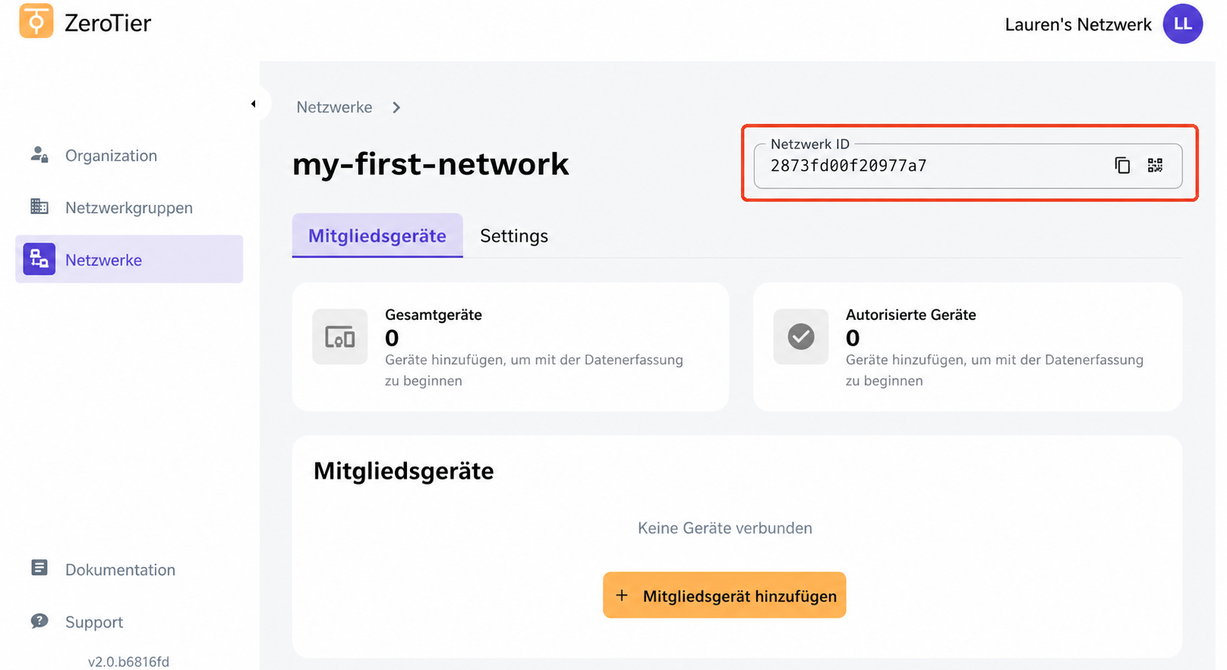

  4. Jetzt wurde Ihr ZeroTier-Netzwerk erstellt. Notieren Sie sich die Network ID, eine 16-stellige alphanumerische Kombination oben rechts, da sie später benötigt wird, wenn Sie weitere Geräte verbinden.
    network id

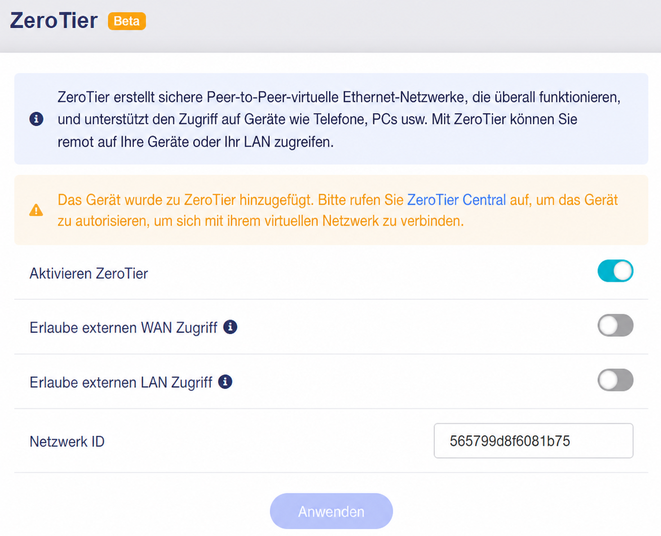

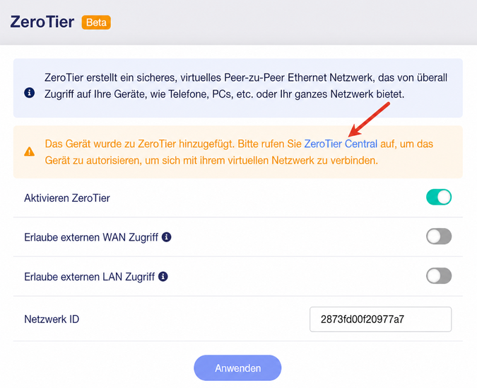

  5. Aktivieren Sie ZeroTier auf dem GL.iNet-Router.
    Melden Sie sich in der Web-Adminoberfläche Ihres Routers an und navigieren Sie zu APPLICATIONS -> ZeroTier.
    Aktivieren Sie ZeroTier, geben Sie auf derselben Seite die Network ID ein und klicken Sie auf Apply.
    enable zerotier
    Nach kurzer Zeit zeigt die Oberfläche an, dass eine Autorisierung erforderlich ist. Klicken Sie auf den Hyperlink ZeroTier Central, um zu ZeroTier Central weitergeleitet zu werden.
    authorize 1

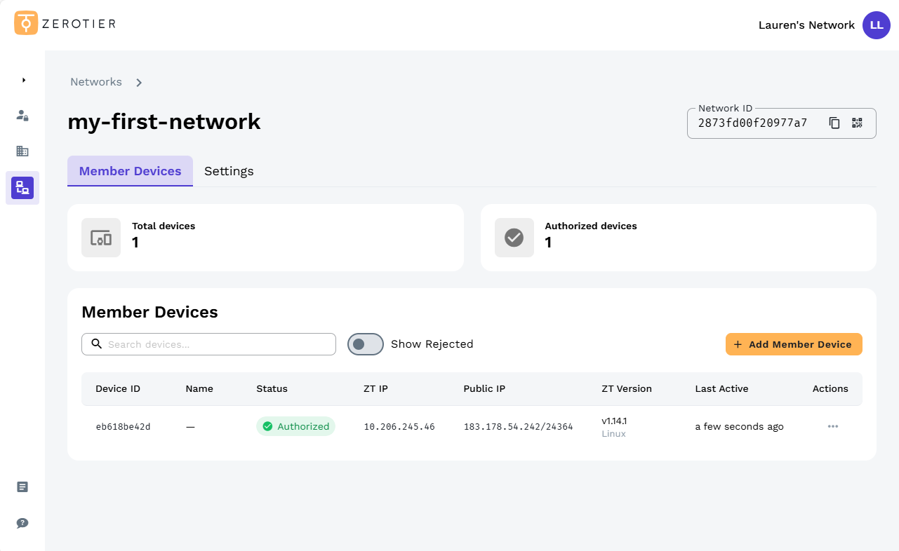

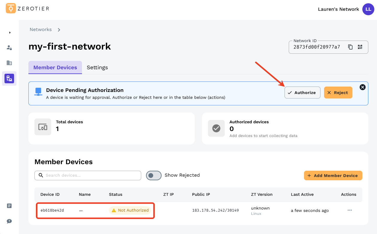

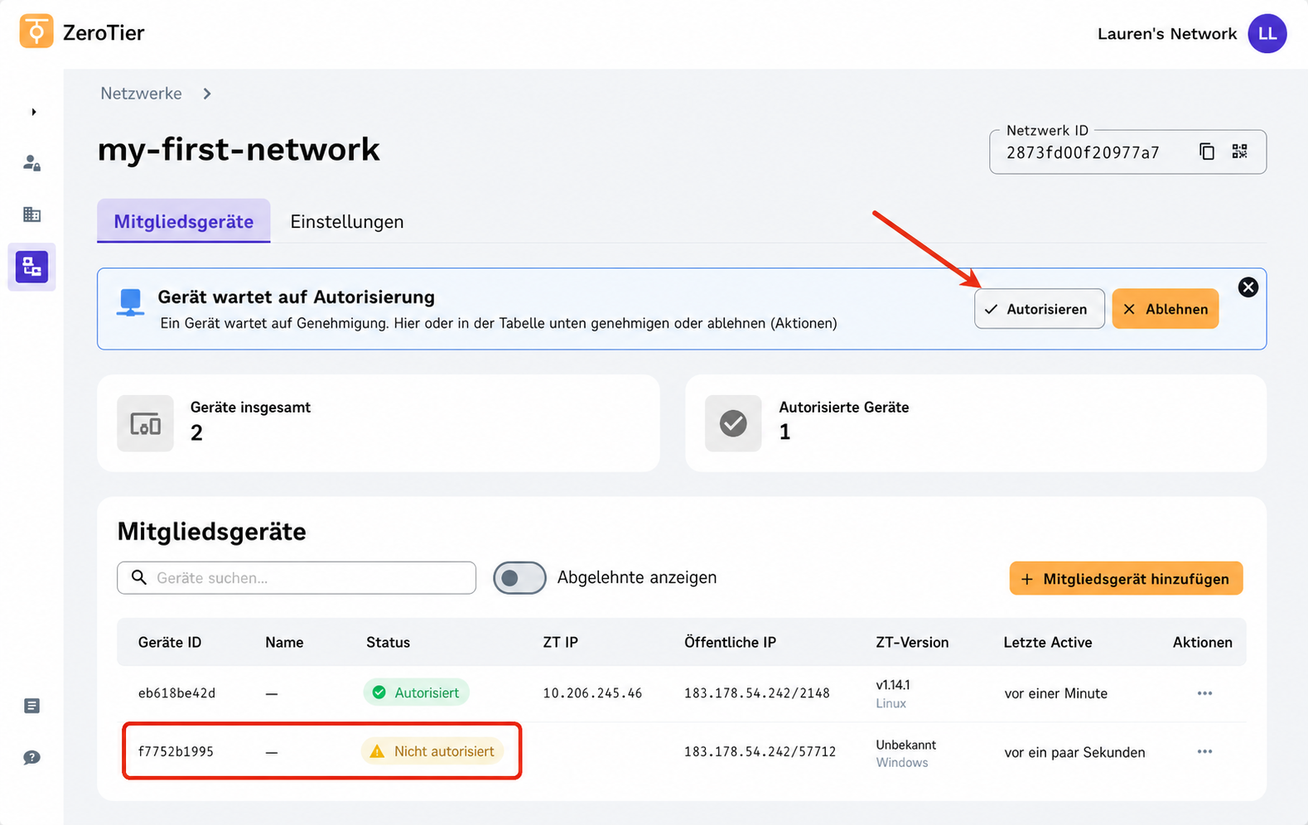

  6. Autorisieren Sie Ihr Gerät in ZeroTier Central.
    Suchen Sie in ZeroTier Central das ausstehende Gerät und autorisieren Sie es.
    authorize 2
    Nach der Autorisierung wird die Seite wie folgt angezeigt.
    authorized 1

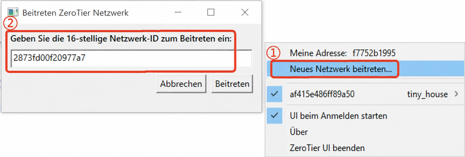

    1. Installieren Sie ZeroTier auf dem Laptop hier.
    2. Starten Sie ZeroTier. Das ZeroTier-Symbol erscheint im Infobereich unten rechts auf dem Desktop.
    3. Klicken Sie mit der rechten Maustaste auf das Symbol, wählen Sie Join New Network und geben Sie im Pop-up-Fenster die Network ID ein, die Sie in Schritt 4 erhalten haben.
      laptop join network
      Wechseln Sie anschließend zu ZeroTier Central, suchen Sie das ausstehende Gerät und autorisieren Sie es.
      authorize 3

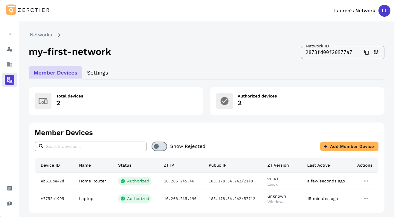

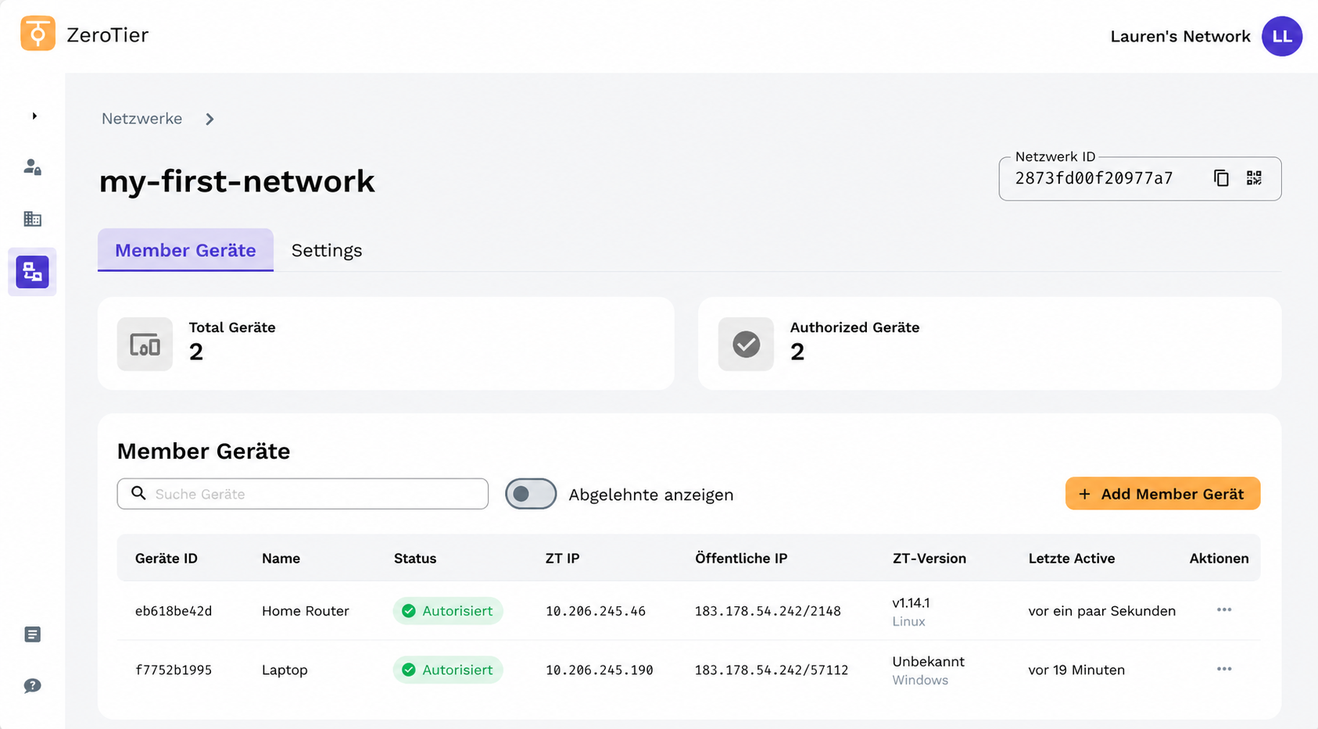

    4. Nach der Autorisierung wird die Seite wie folgt angezeigt. Sie sehen die Details der Mitgliedsgeräte, z. B. Device ID, Name, Status, Managed IP und Public IP.
      authorized 2
      Tipps: Sie können rechts auf das Dreipunkt-Symbol klicken, um die Einstellungen des Mitgliedsgeräts zu bearbeiten, einschließlich Gerätename, Managed IP(s) und erweiterter Einstellungen.

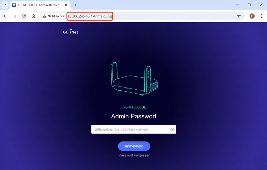

    Öffnen Sie auf dem Laptop, der mit demselben ZeroTier-Netzwerk verbunden ist, einen Webbrowser und geben Sie die Managed IP des Routers ein, die Sie im vorherigen Schritt erhalten haben.
    Wenn Sie auf die Web-Adminoberfläche des Routers zugreifen können, ist die ZeroTier-Verbindung erfolgreich.
    web admin panel

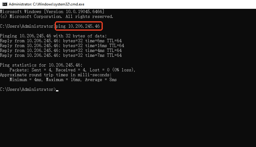

    Sie können auch die Managed IP des Routers von Ihrem Laptop aus mit ping testen. Wenn Sie eine erfolgreiche Antwort erhalten, wurde die ZeroTier-Verbindung erfolgreich hergestellt.
    ping test

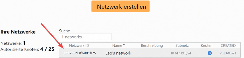

  1. Erstellen Sie Ihr erstes ZeroTier-Netzwerk.
    Lesen Sie die offizielle ZeroTier-Getting Started Guide, um ein ZeroTier-Konto und ein Netzwerk zu erstellen. Denken Sie daran, sich die Network ID zu notieren, eine 16-stellige alphanumerische Kombination, da sie später benötigt wird, wenn Sie weitere Geräte verbinden.
    zerotier network id

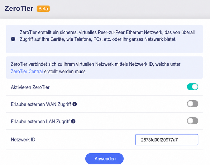

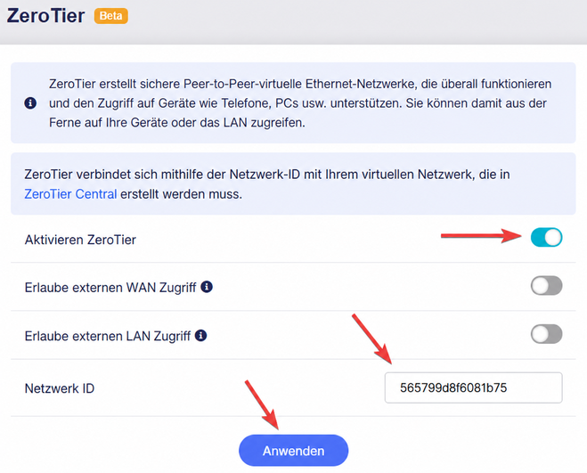

  2. Aktivieren Sie ZeroTier auf dem GL.iNet-Router.
    enable zerotier
    zerotier central

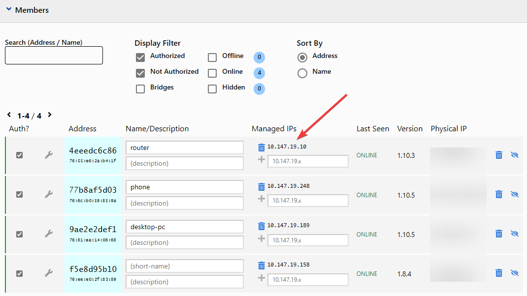

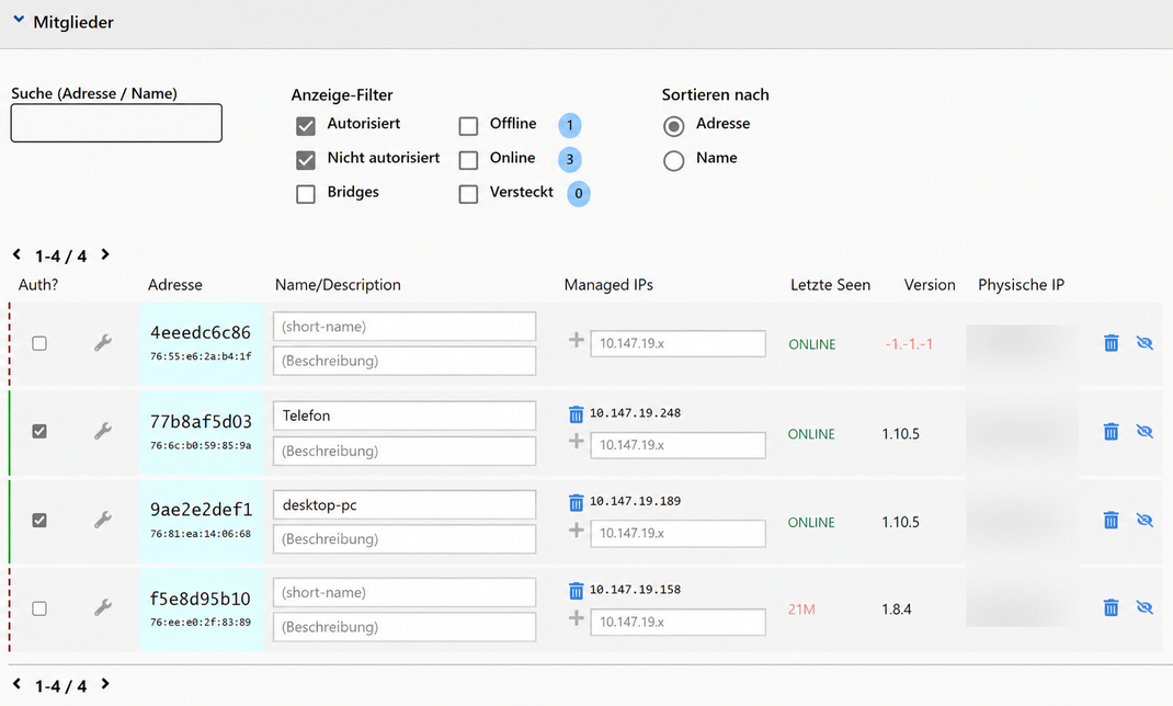

    Gehen Sie in ZeroTier Central zum Abschnitt Members. Suchen Sie das neue Gerät und klicken Sie auf das Kontrollkästchen Auth, um es zu autorisieren. Wenn gewünscht, können Sie den Namen des Geräts anpassen.
    zerotier members, auth
    Nach kurzer Zeit weist ZeroTier dem Gerät eine Managed IP zu. Notieren Sie sich diese IP-Adresse, da sie im Testschritt benötigt wird.
    zerotier managed ip

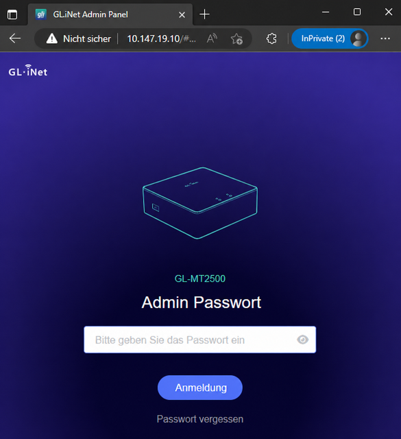

    Öffnen Sie auf einem anderen Gerät, das mit demselben ZeroTier-Netzwerk verbunden ist, einen Webbrowser und geben Sie die ZeroTier-Managed-IP des Routers ein, die Sie im vorherigen Schritt erhalten haben.
    Sie können auf die Web-Adminoberfläche des Routers zugreifen.

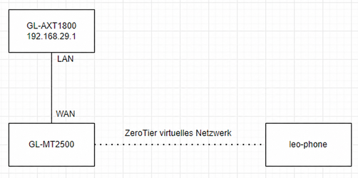

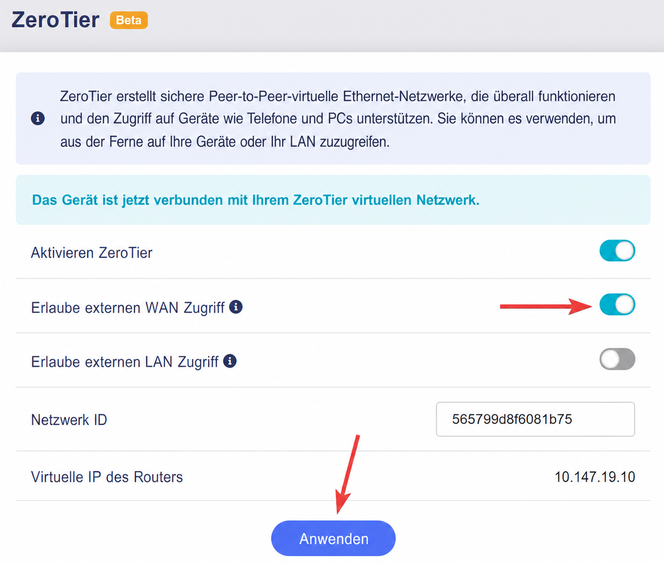

Fernzugriff auf WAN erlauben
Wenn diese Option aktiviert ist, kann über das virtuelle ZeroTier-Netzwerk auf Ressourcen auf der WAN-Seite des Geräts zugegriffen werden.
Wie in der folgenden Topologie gezeigt, können Sie bei aktivierter Funktion beispielsweise vom leo-phone über seine IP-Adresse (192.168.29.1) auf den GL-AXT1800 zugreifen. Der Grund ist, dass der GL-AXT1800 das übergeordnete Gerät des GL-MT2500 ist und letzterer mit demselben ZeroTier-Netzwerk wie leo-phone verbunden ist.
remote access wan topology
Hinweis: Damit diese Funktion wirksam wird, müssen dem ZeroTier-Netzwerk Routing-Regeln hinzugefügt werden. In Legacy Central kann kostenlos eine benutzerdefinierte Route hinzugefügt werden, während Sie in New Central benutzerdefinierte Routen nur mit einem Essential-Plan oder höher konfigurieren können. Klicken Sie hier für Details.
Die folgenden Schritte verwenden Legacy Central als Beispiel.

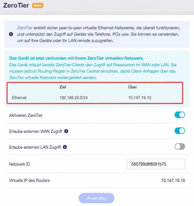

  1. Melden Sie sich in der Web-Adminoberfläche Ihres Routers an und navigieren Sie zu APPLICATIONS -> ZeroTier.
    Aktivieren Sie Allow Remote Access WAN und klicken Sie auf Apply.
    enable allow remote access wan
    Es erscheint eine Aufforderung, Routing-Regeln zu konfigurieren. Lassen Sie diese Webseite geöffnet oder notieren Sie sich die Routendetails (Destination und Via), da diese im nächsten Schritt benötigt werden.

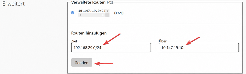

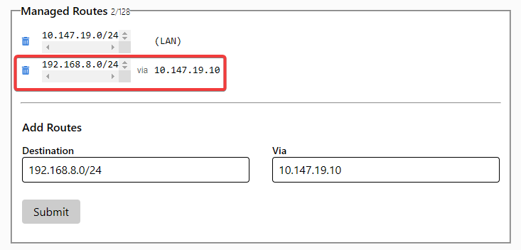

  2. Gehen Sie zu ZeroTier Central und suchen Sie den Abschnitt Advanced.
    Geben Sie die Routendetails (Destination und Via) aus dem vorherigen Schritt ein und klicken Sie dann auf Submit.
    add route
    Nach dem Hinzufügen der Route wird der Abschnitt Managed Routes wie unten gezeigt angezeigt.
    add route

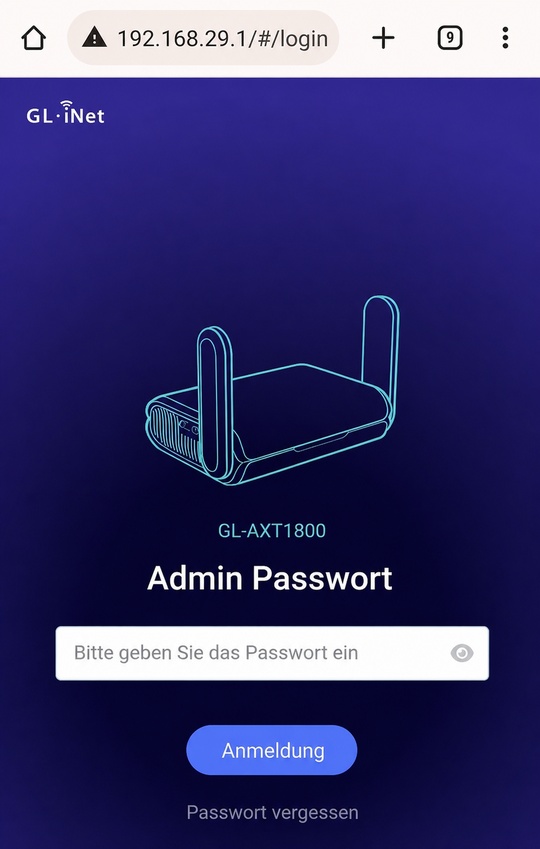

  3. Sie können nun auf anderen Geräten über seine IP-Adresse (192.168.29.1) auf den GL-AXT1800 zugreifen. Tatsächlich können Sie auf alle Geräte innerhalb des Subnetzes 192.168.29.0/24 zugreifen.
    access axt1800

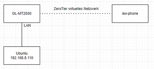

Fernzugriff auf LAN erlauben
Wenn diese Option aktiviert ist, kann über das virtuelle ZeroTier-Netzwerk auf Ressourcen auf der LAN-Seite des Geräts zugegriffen werden.

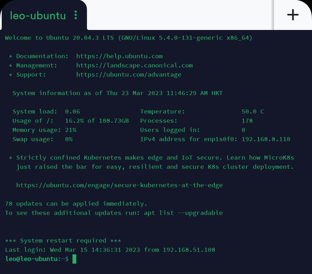

Wie in der folgenden Topologie gezeigt, können Sie bei aktivierter Funktion beispielsweise vom leo-phone aus per SSH über seine IP-Adresse (192.168.8.110) eine Anmeldung bei Ubuntu durchführen. Der Grund ist, dass Ubuntu das untergeordnete Gerät des GL-MT2500 ist und letzterer mit demselben ZeroTier-Netzwerk wie leo-phone verbunden ist.
remote access lan topology

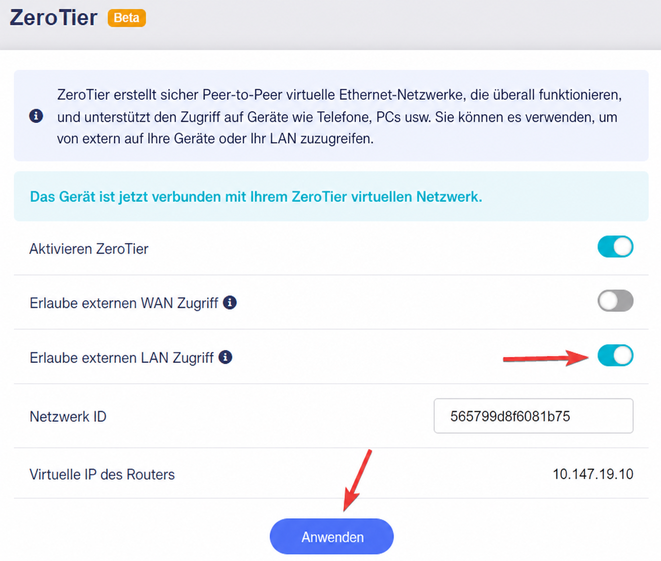

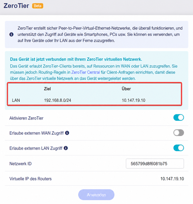

    Aktivieren Sie Allow Remote Access LAN und klicken Sie auf Apply.
    enable allow remote access lan

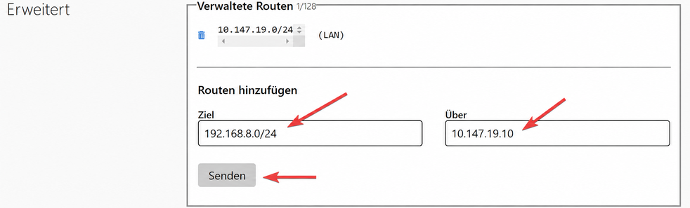

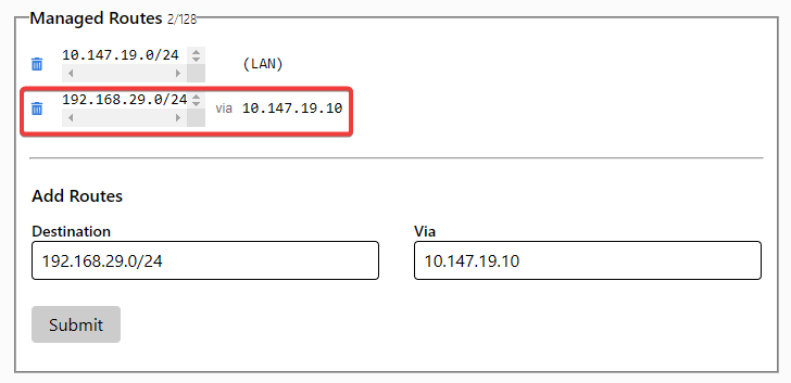

    add route
    add route
  3. Sie können nun auf anderen Geräten per ping oder SSH über die IP-Adresse (192.168.8.110) auf Ubuntu zugreifen. Tatsächlich können Sie auf alle Geräte innerhalb des Subnetzes 192.168.8.0/24 zugreifen.
    access ubuntu
