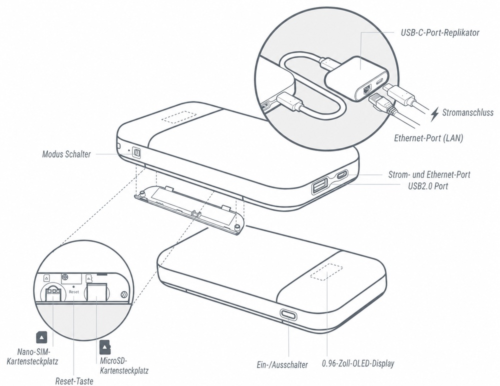

Taste
  • Drücken Sie die Einschalttaste 3 Sekunden lang: Das Gerät wird eingeschaltet.
  • Drücken Sie die Einschalttaste 3 bis 5 Sekunden lang: Das Gerät wechselt in den Standby-Modus.
  • Drücken Sie die Einschalttaste länger als 5 Sekunden: Das Gerät wird ausgeschaltet.
(Wenn Sie die Taste 3 Sekunden lang drücken, zeigt der OLED-Bildschirm zunächst „Standby Mode On“ an. HALTEN SIE die Einschalttaste weiter gedrückt, bis unter „Standby Mode On“ der Hinweis „Shut Down“ erscheint. Anschließend wird 3 Sekunden heruntergezählt und das Gerät ausgeschaltet.)
Standby-Modus
Im Standby-Modus schaltet Mudi V2 (GL-E750V2) Wi-Fi und 4G aus, um Strom zu sparen. In diesem Modus können Sie keine Verbindung zu Mudi V2 (GL-E750V2) herstellen.
Um den Standby-Modus ein- oder auszuschalten, drücken Sie die Einschalttaste 3 Sekunden lang. Auf dem OLED-Bildschirm wird dann „Standby Mode On“ oder „Standby Mode Off“ angezeigt.

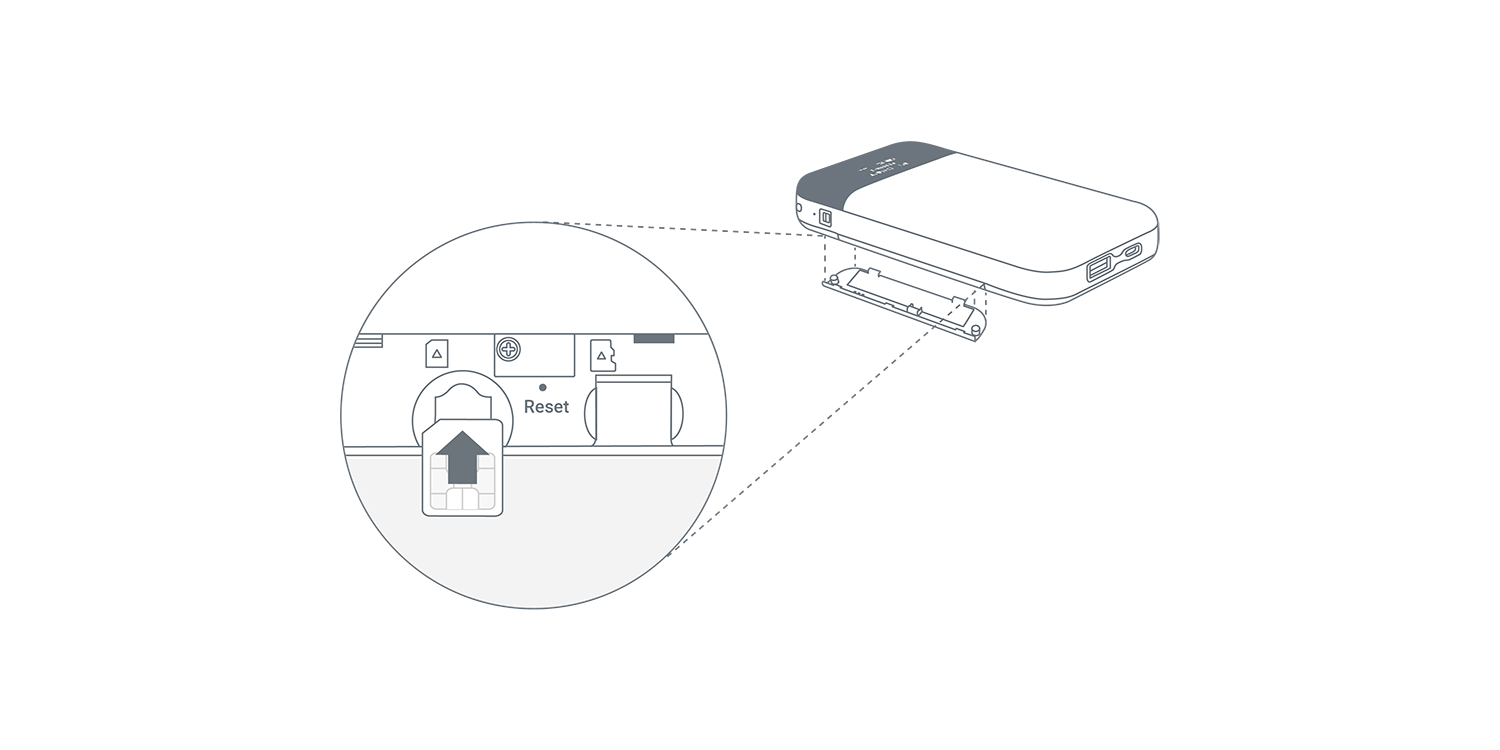

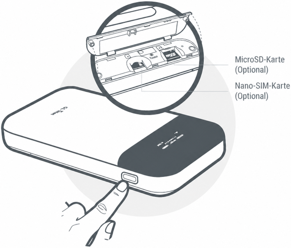

1. SIM-Karte einsetzen
Setzen Sie eine SIM-Karte und optional eine MicroSD-Karte in Mudi V2 (GL-E750V2) ein.
Hinweis: Wenn Sie eine SIM-Karte verwenden, müssen Sie diese vor dem Einschalten in das Gerät einsetzen.
  1. Drehen Sie Mudi V2 (GL-E750V2) auf die Rückseite.
  2. Stecken Sie Ihren Finger in die Öffnung nahe am Rand der Abdeckung.
  3. Fahren Sie entlang des Randes.
  4. Wenn sich die Abdeckung leicht anhebt (auf etwa 25 bis 30 Grad), ziehen Sie sie zum Öffnen nach oben.
  5. Setzen Sie die Karte entsprechend dem Symbol in der Ecke in den Kartenslot ein.
  6. Drücken Sie die Abdeckung nach unten, um sie wieder zu schließen.

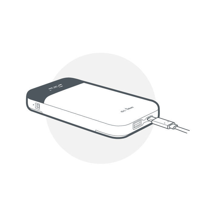

2. Einschalten
Drücken Sie die Einschalttaste, um das Gerät einzuschalten.

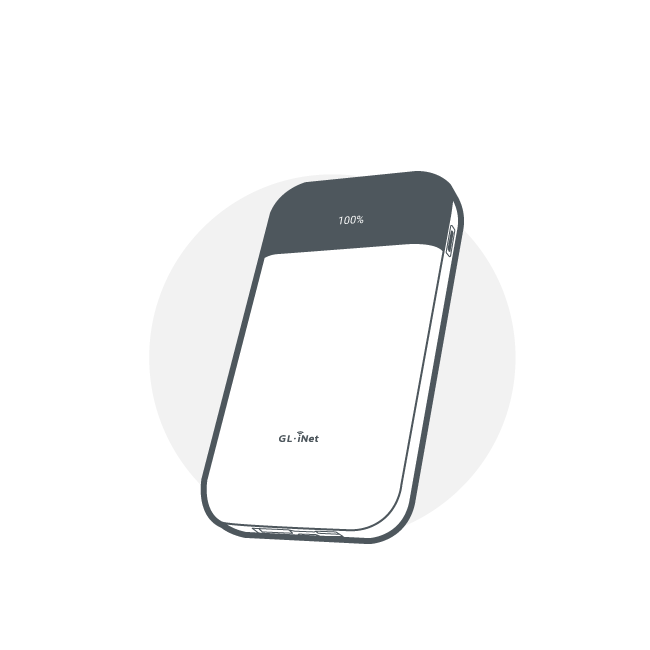

Wenn Mudi V2 (GL-E750V2) ausgeschaltet ist, können Sie den Akkustand trotzdem überprüfen, indem Sie die Einschalttaste drücken. Der OLED-Bildschirm zeigt den Akkustatus an, wenn Sie die Taste drücken.
gl-e750v2 battery
Stellen Sie sicher, dass Sie einen Standard-5V/2A-Netzadapter verwenden. Andernfalls kann es zu Fehlfunktionen kommen.

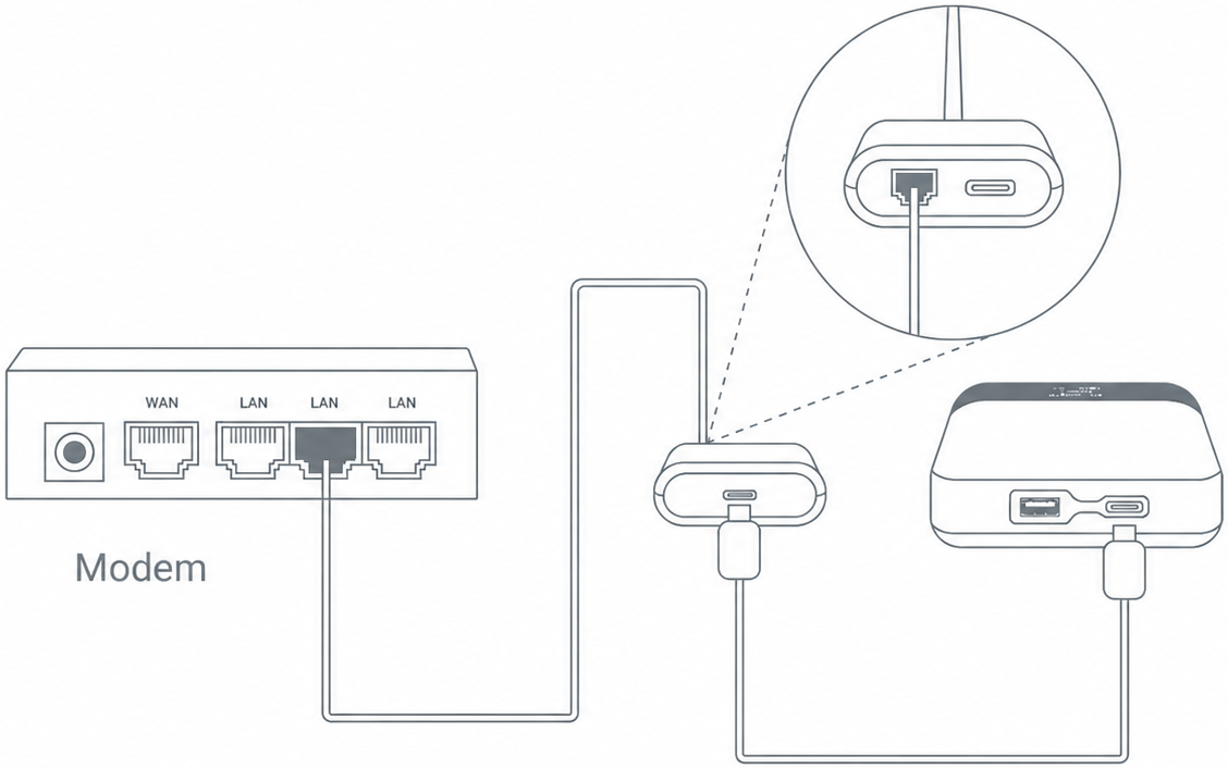

Ethernet
Verbinden Sie Ihren Router per Ethernet-Kabel mit einem aktiven Modem oder einem aktiven Netzwerkgerät, um auf das Internet zuzugreifen. Diese Methode bietet in der Regel die schnellste und zuverlässigste Internetverbindung.
Klicken Sie hier, um zu erfahren, wie Sie über ein Ethernet-Kabel eine Internetverbindung herstellen
