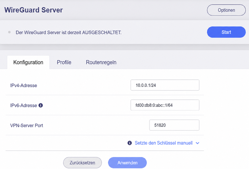

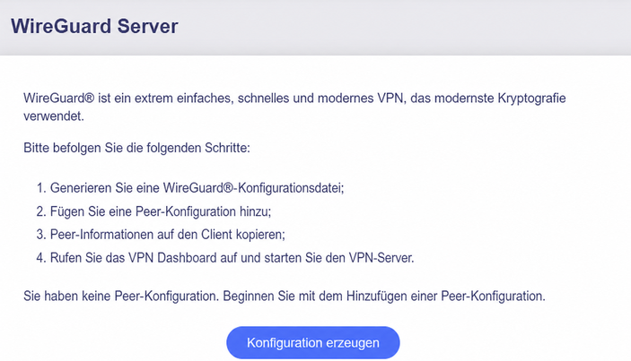

  1. Klicken Sie auf Generate Configuration (nur für die Ersteinrichtung des VPN-Servers).
    generate configuration

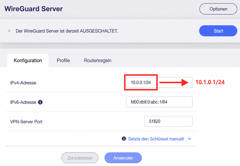

  2. Prüfen Sie die Konfiguration.
    Die Standardkonfiguration funktioniert in den meisten Fällen, wie unten gezeigt. Sie müssen die IPv4-Adresse nicht ändern, sofern sie nicht mit dem Gateway Ihres Upstream-Routers in Konflikt steht.
    check configuration
    (IPv6 ist auf GL.iNet standardmäßig deaktiviert. Wenn Sie IPv6-Adressen verwenden möchten, aktivieren Sie bitte IPv6 auf Ihrem Router.)
    Die IPv4-Adresse ist die Tunnel-IP des WireGuard-Servers. Wenn sie mit dem Gateway Ihres Upstream-Routers in Konflikt steht, ändern Sie sie beispielsweise in 10.1.0.1/24 und klicken Sie anschließend auf Apply. Achten Sie darauf, dass die CIDR-Notation "/24" enthalten ist, um Verbindungsprobleme zu vermeiden.
    modify configuration

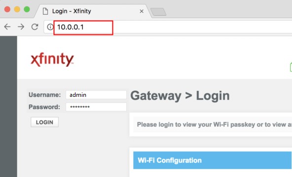

    Wenn einem GL.iNet-Router beispielsweise ein Xfinity-Router vorgeschaltet ist, kann dessen IP-Adresse 10.0.0.1 lauten. Diese kann mit der Tunnel-IP des WireGuard-Servers in Konflikt stehen, wenn der GL.iNet-Router als WireGuard-Server eingerichtet wird. In diesem Fall müssen Sie die oben genannten Änderungen gegebenenfalls vornehmen. Wenn kein Konflikt besteht, überspringen Sie diese Anpassung.
    xfinity gateway

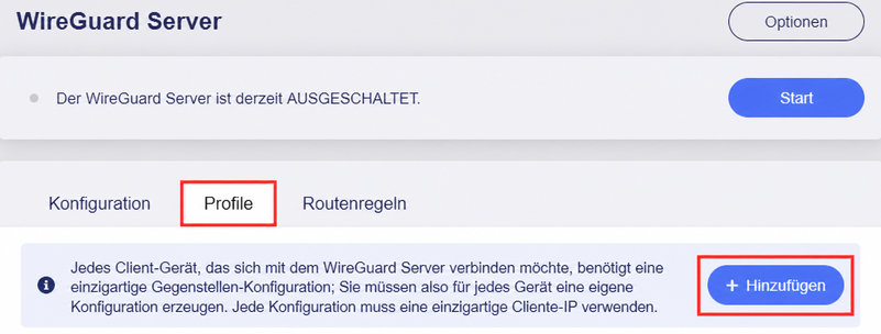

  3. Fügen Sie ein Profil hinzu.

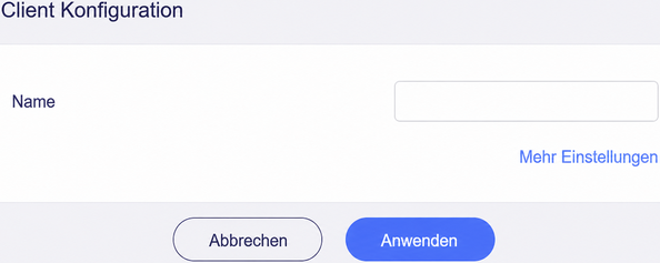

    Wechseln Sie zur Registerkarte Profiles und klicken Sie auf Add, um ein Profil für Ihr Gerät zu erstellen.
    add profiles

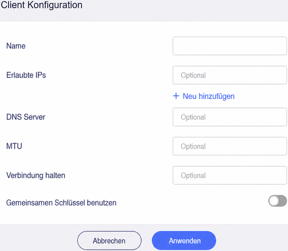

    Legen Sie einen aussagekräftigen Namen fest und klicken Sie auf Apply, um fortzufahren.
    profile name
    Wenn Sie erweiterte Einstellungen festlegen möchten, klicken Sie auf Set More. Klicken Sie anschließend auf Apply, um fortzufahren.
    profile settings

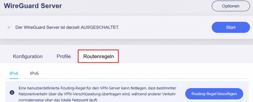

    Bei Bedarf Routing-Regeln hinzufügen
    In den meisten Fällen ist es nicht erforderlich, Routing-Regeln hinzuzufügen.
    Wenn Sie vom Server aus auf LAN-Geräte des WireGuard-Clients zugreifen möchten, wechseln Sie auf der Seite WireGuard Server zur Registerkarte Route Rules, um die Routing-Regeln einzurichten. Klicken Sie hier für weitere Anweisungen.
    route rules
    Andernfalls fahren Sie mit Schritt 4 fort, um eine Client-Konfiguration herunterzuladen.

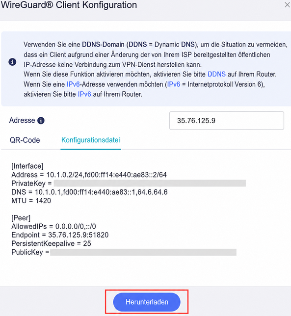

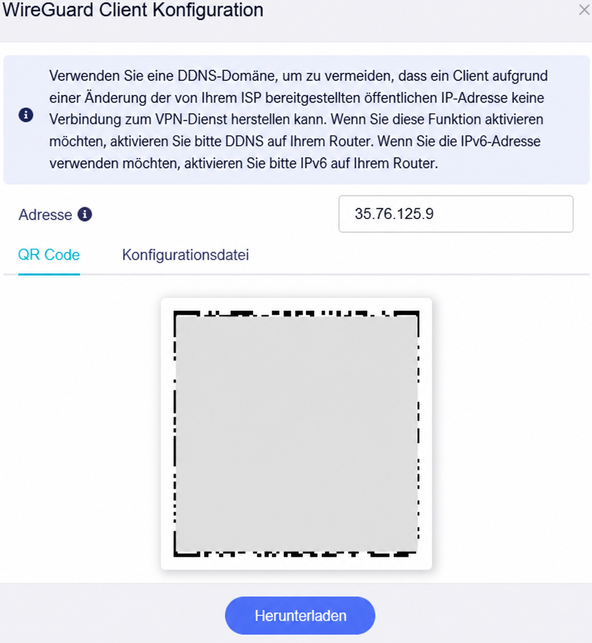

    Nachdem Sie ein Profil hinzugefügt und auf Apply geklickt haben, wird eine Konfigurationsdatei in drei Formaten erstellt: QR-Code, Klartext und .conf-Datei. Wählen Sie die gewünschte Methode aus, um die Konfigurationsdatei zu erhalten.
    • QR code: Geeignet für Endgeräte (z. B. Smartphone, Tablet, Laptop), auf denen die WireGuard App installiert ist. Wenn Sie ein bestimmtes Gerät als WireGuard-Client einrichten möchten, öffnen Sie einfach die WireGuard App, scannen den QR-Code und die Konfiguration wird automatisch importiert.
      client configuration qrcode

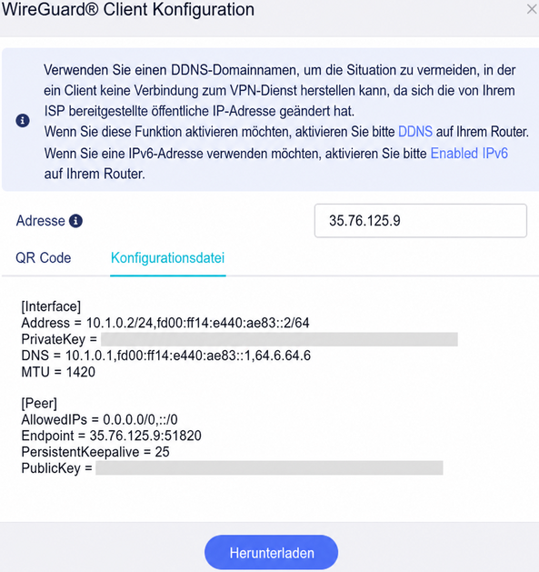

    • Plain text: Im Klartextformat können Sie die Konfigurationsdetails prüfen und sie bequem an anderer Stelle für die manuelle Konfiguration einfügen, etwa in die WireGuard App oder auf einen GL.iNet-Router.
      client configuration plain text
    • .conf file: Klicken Sie auf Download, um die .conf-Datei auf Ihrem lokalen Gerät zu speichern. Auch dieses Format ist praktisch und kann direkt in die WireGuard App oder auf einen GL.iNet-Router hochgeladen werden.
      client configuration file

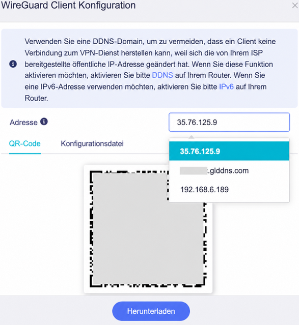

    Bei Bedarf können Sie die Serveradresse aus öffentlicher IP, DDNS-Domäne und aktueller WAN-IP auswählen. Diese Funktion ist seit Firmware v4.8 verfügbar. Nach einer Änderung wird die Serveradresse in der Konfigurationsdatei gleichzeitig aktualisiert.
    Wenn sich die öffentliche IP Ihres Netzwerks häufig ändert, wird zum Beispiel empfohlen, DDNS zu aktivieren und die DDNS-Domäne als Serveradresse zu verwenden.
    change server address

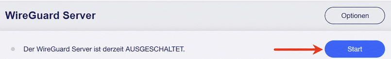

  5. Starten Sie den WireGuard-Server.
    Klicken Sie oben rechts auf Start, um den WireGuard-Server zu starten.
    start wireguard server
    Der Verbindungsstatus wird auf derselben Seite angezeigt.
    wireguard server status

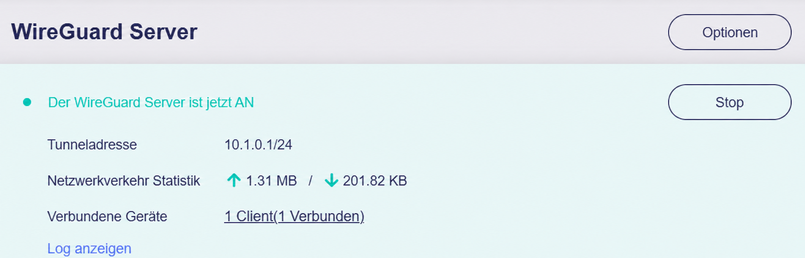

Seit Firmware v4.8 können Sie den Server-Verbindungsstatus auf der Seite WireGuard Server prüfen.
Wenn Upload-/Download-Verkehrsstatistiken und online verbundene Geräte angezeigt werden, bedeutet dies, dass der WireGuard-Server läuft und WireGuard-Clients damit verbunden sind.
wireguard server connected

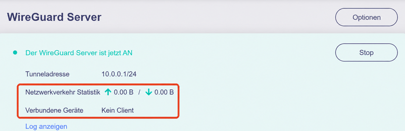

Wenn 0 Datenverkehr und 0 Clients angezeigt werden, bedeutet das, dass kein WireGuard-Client verbunden ist.
wireguard server no client
