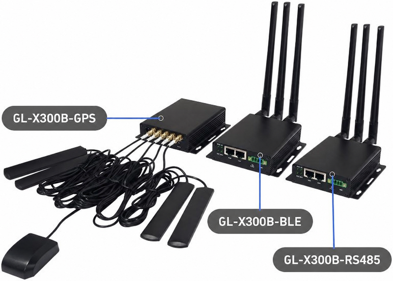

Collie (GL-X300B) ist ein industrielles Mobilfunk-Gateway für den Einsatz bei hohen Temperaturen und in Umgebungen mit potenziellen physischen Gefahren. Es gibt drei Versionen von Collie, die entweder für stationäre Innenanlagen (GL-X300B-RS485 / GL-X300B-BLE) oder für Fahrzeuge (GL-X300B-GPS) entwickelt wurden. Collie eignet sich ideal für die Maschine-zu-Maschine-Kommunikation zwischen elektrischen Geräten in Umgebungen mit starker elektrischer Störbelastung.
gl-x300b interface

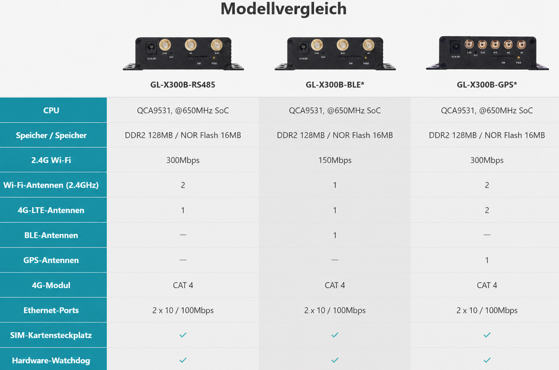

Was ist der Unterschied zwischen GL-X300B-RS485, GL-X300B-BLE und GL-X300B-GPS?
gl-x300b series
gl-x300b comparison
  • GL-X300B-RS485 enthält einen RS485-Chip mit RS485-Schnittstelle. Das Modul unterstützt die bidirektionale Datenübertragung verschiedener Geräte im Bereich der industriellen Automatisierung und des IoT und ermöglicht so Datenerfassung, Steuerung und Überwachung.
  • GL-X300B-BLE ist mit drei externen omnidirektionalen Antennen für 2,4-GHz-Wi-Fi, 4G LTE und BLE-Kommunikation ausgestattet. Sie empfangen Signale aus allen Richtungen und bieten hohe Flexibilität bei der Installation in industriellen Umgebungen.
  • GL-X300B-GPS ist mit fünf externen Antennen ausgestattet, darunter zwei 2,4-GHz-Wi-Fi-, zwei 4G-LTE- und eine GPS-Antenne. Die verlängerbaren kabelgebundenen Antennen eignen sich ideal für mehrere Empfangspositionen innerhalb eines Fahrzeugs und helfen, Empfangslücken in Städten mit hoher Netzwerkauslastung zu minimieren.

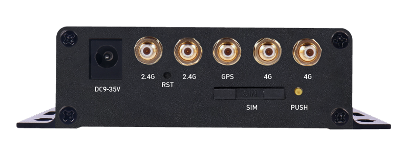

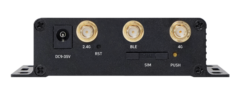

Wählen Sie den passenden Antennenanschluss entsprechend Ihrer Geräteversion aus. Inkompatible Anschlüsse können zu Antennenfehlfunktionen oder ungewöhnlicher Signalqualität führen. Die Antennenschnittstellen der einzelnen Versionen sind unten aufgeführt:
  • X300B‑GPS: 5 x SMB-Stecker
  • X300B‑RS485: 2 x RP‑SMA-Buchsen, 1 x SMA-Buchse
  • X300B‑BLE: 3 x RP‑SMA-Buchsen
Die Antenne muss einen passenden Gegenstecker verwenden. Verwenden Sie eine Antenne mit Buchse, wenn der Geräteanschluss ein Stecker ist, und eine Antenne mit Stecker, wenn der Geräteanschluss eine Buchse ist.

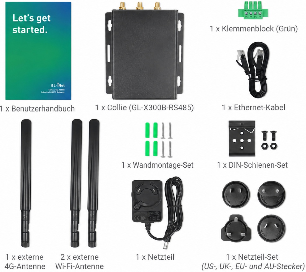

Lieferumfang
  • 1 x Benutzerhandbuch
  • 1 x Collie (GL-X300B-RS485) (2 Jahre Garantie)
  • 1 x Ethernet-Kabel
  • 1 x Externe 4G-Antenne
  • 2 x Externe Wi-Fi-Antenne
  • 1 x Anschlussklemme (grün)
  • 1 x Wandmontageset
  • 1 x DIN-Schienenset
  • 1 x Netzadapter
  • 4 x Adapter (US-, UK-, EU- und AU-Stecker) (3 Monate Garantie)

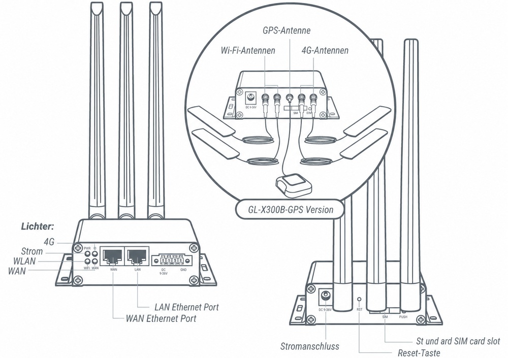

GL-X300B-RS485
Collie (GL-X300B-RS485) wird mit den folgenden Antennen geliefert:
  • 1 x externe 4G-Antenne
  • 2 x externe Wi-Fi-Antennen (2.4GHz)
Gehen Sie zum Installieren der Antennen wie folgt vor:
  1. Befestigen Sie die Antennen (in beliebiger Reihenfolge).
    • Befestigen Sie die beiden identischen Wi-Fi-Antennen an den 2.4G-Ports.
    • Befestigen Sie die einzelne 4G-Antenne am 4G-Port.
    x300b rs485 antennas
  2. Richten Sie die Antennen für optimale Leistung nach oben aus.
GL-X300B-BLE
Collie (GL-X300B-BLE) wird mit den folgenden Antennen geliefert:
  • 1 x externe Wi-Fi-Antenne (2.4GHz)
  • 1 x externe BLE-Antenne
    • Befestigen Sie die einzelne Wi-Fi-Antenne am 2.4G-Port.
    • Befestigen Sie die einzelne BLE-Antenne am BLE-Port.
    x300b ble antennas

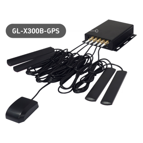

GL-X300B-GPS
Collie (GL-X300B-GPS) wird mit den folgenden Antennen geliefert:
  • 2 x externe 4G-Antennen
  • 1 x externe GPS-Antenne
    • Befestigen Sie die beiden identischen 4G-Antennen an den 4G-Ports.
    • Befestigen Sie die einzelne GPS-Antenne am GPS-Port.
    x300b gps antennas
  2. Positionieren Sie die Antennen korrekt und vermeiden Sie ein Verheddern, um optimale Leistung sicherzustellen.
    x300b gps antennas
