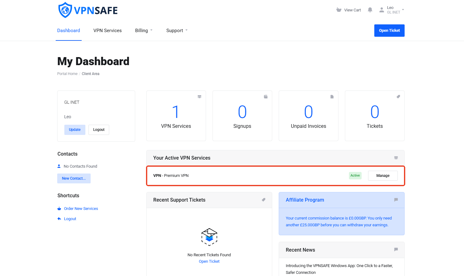

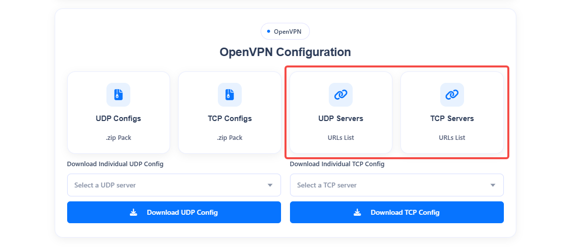

  1. VPN Safe Dashboard にログインし、利用中のVPNサービスをクリックします。
    vpnsafe1

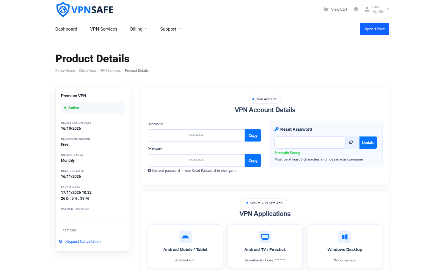

  2. Product Details ページを下にスクロールし、OpenVPN Configuration を探します。
    vpnsafe2
    vpnsafe3

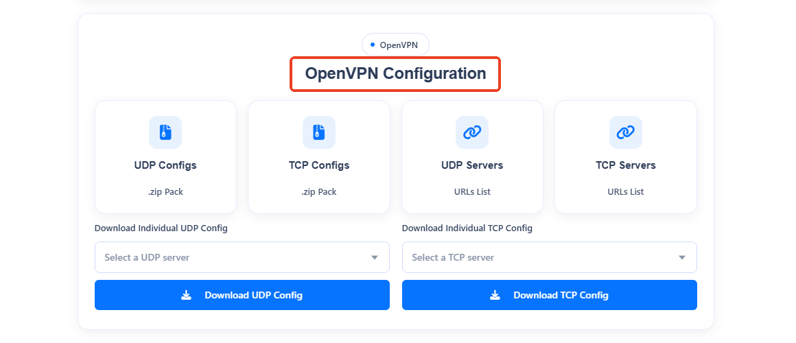

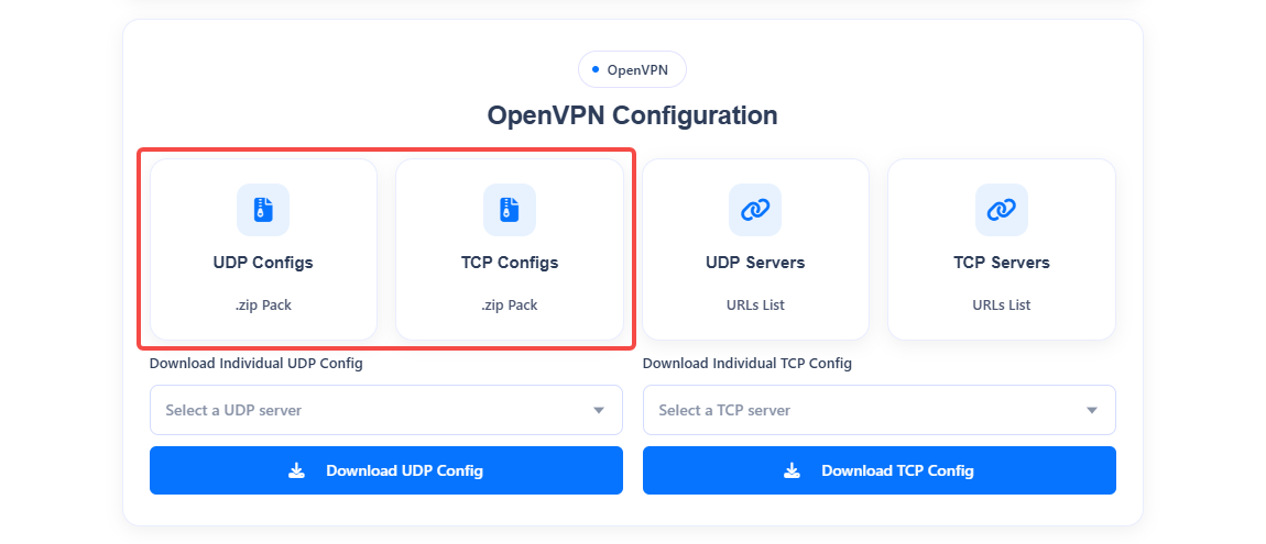

  3. すべての UDP/TCP 設定をダウンロードするには、UDP Configs(推奨)または TCP Configs をクリックします。ZIPファイルがダウンロードされます。解凍すると、利用可能なすべての設定ファイルを取得できます。
    vpnsafe4

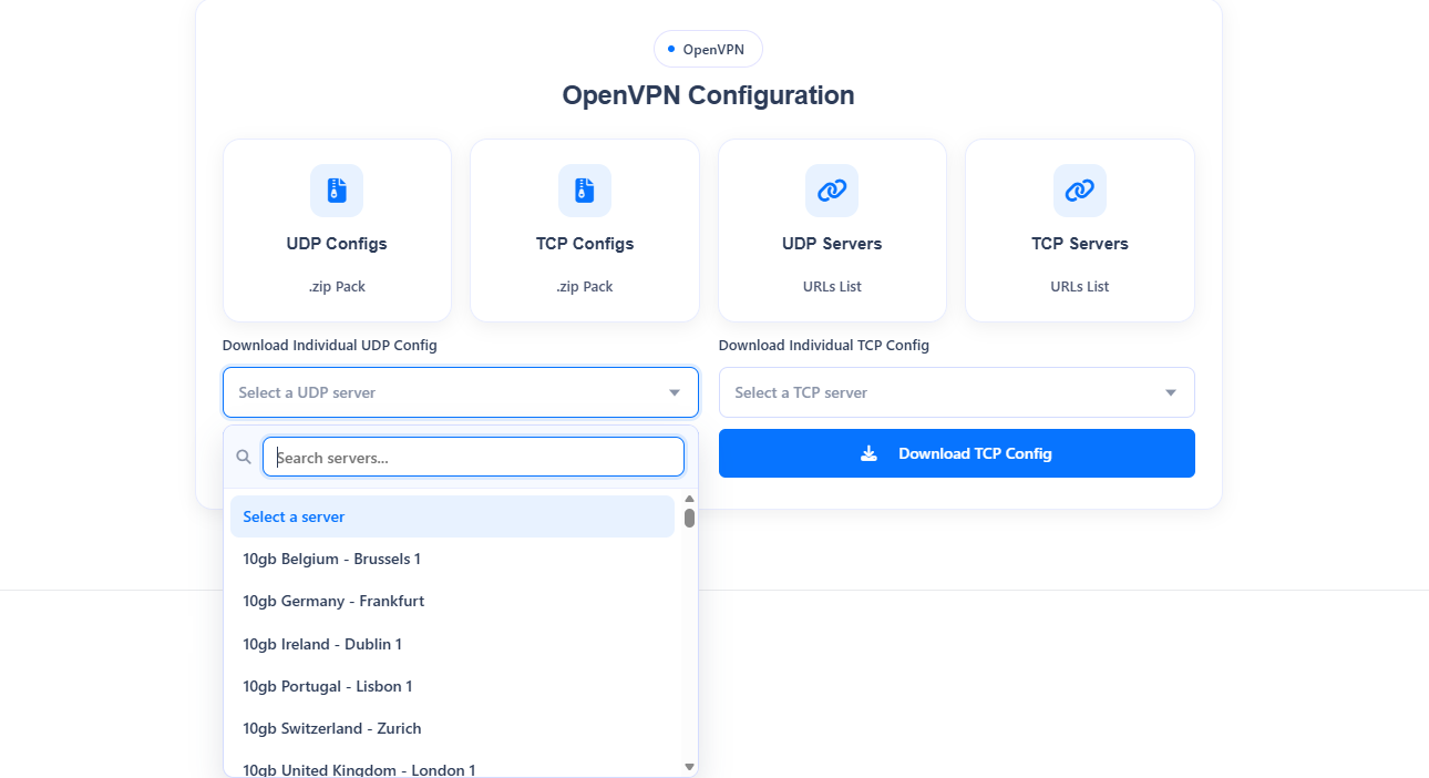

  4. 利用可能なすべての UDP/TCP サーバーを確認するには、UDP Servers(推奨)または TCP Servers をクリックしてURL一覧を取得します。
    vpnsafe5

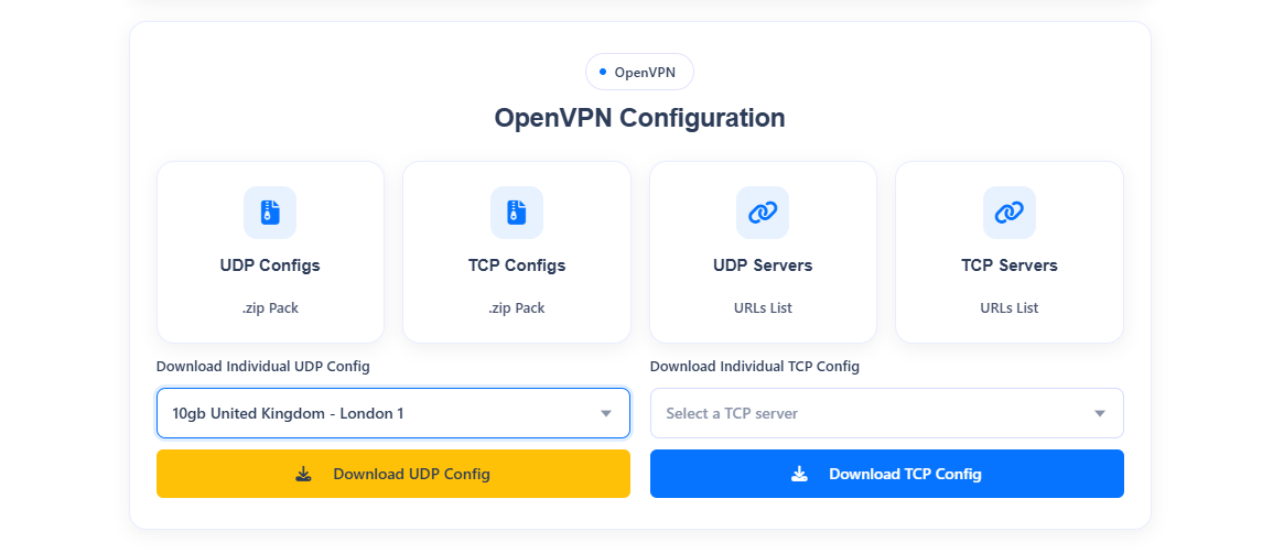

  5. 個別の UDP/TCP 設定をダウンロードするには、ドロップダウンリストで接続先のサーバーを選択し、Download UDP/TCP Config をクリックします。
    vpnsafe6
    vpnsafe7
