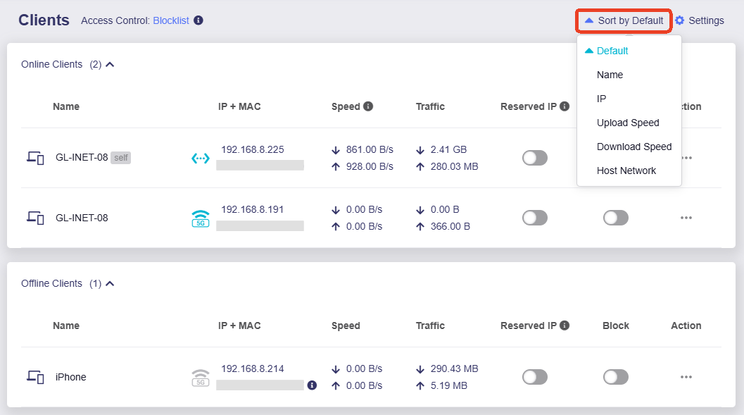

並べ替え
現在の並べ替えルールは右上に表示され、他のルールに切り替えることもできます。
sort
デフォルトの並べ替えルールは次のとおりです。
  • 自身のデバイス(Web 管理パネルへのアクセスに使用しているデバイス)は、常に最上部に表示されます。
  • Online Clients セクションでは、先に接続したデバイスほど上に表示されます。
  • Offline Clients セクションでは、先に切断したデバイスほど上に表示されます。
