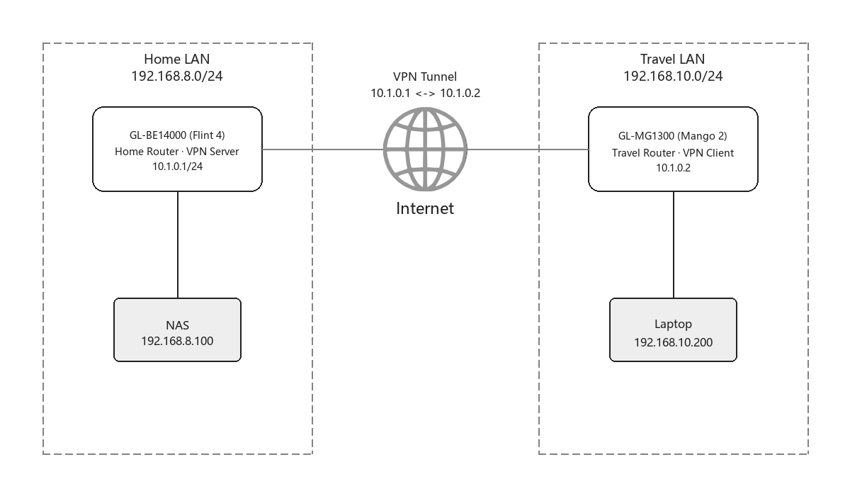

  • IP Masquerading: Skriver om LAN-klienternas käll-IP-adresser till routerns VPN-tunnel-IP. Inaktivera endast för Site-to-Site där fjärrpeeren känner till LAN-subnäten.
    Med IP-maskering skriver hemroutern om NAS-käll-IP 192.168.8.100 till serverns tunneladress 10.1.0.1 vid trafik till Laptop 192.168.10.200.
    ovpnserver ip masquerading
