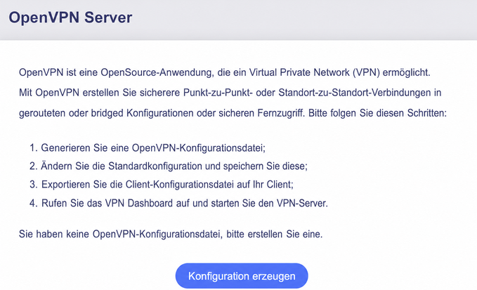

  1. Klicken Sie auf Generate Configuration (nur für die Erstkonfiguration des VPN-Servers).
    ovpnserver generate config

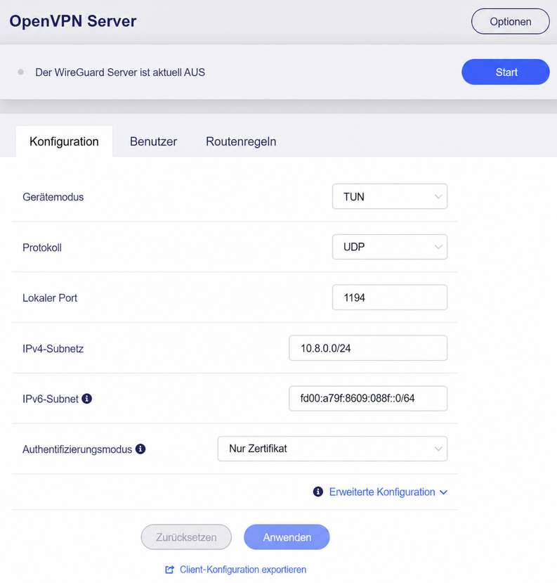

    openvpn server configuration
    • Device Mode: TAP-S2S oder Tun. Klicken Sie hier, um die Unterschiede zu sehen.
    • Protocol: UDP oder TCP. Klicken Sie hier, um die Unterschiede zu sehen.
    • Authentication Mode: Hiermit wird festgelegt, welche Authentifizierungsmethode verwendet wird, wenn sich der Client mit dem Server verbindet. Es gibt drei Optionen.
      • Certificate Only: Wenn diese Option ausgewählt ist, erzeugt der Router automatisch die Server- und Client-Zertifikate und bettet das Client-Zertifikat samt Schlüssel in die Client-Konfigurationsdatei ein. Beim Hochladen der Konfiguration auf den Client sind keine zusätzlichen Zugangsdaten erforderlich.
      • Username/Password Only: Wenn diese Option ausgewählt ist, erzeugt der Router eine Client-Konfiguration ohne Zertifikatsschlüssel. Sie müssen zunächst auf der Registerkarte Users einen Benutzernamen und ein Passwort hinzufügen, bevor Sie die Client-Konfiguration exportieren. Beim Hochladen der Konfiguration auf den Client müssen diese Zugangsdaten zur Authentifizierung eingegeben werden.
      • Username/Password and Certificate: Wenn diese Option ausgewählt ist, müssen Sie zuerst auf der Registerkarte Users einen Benutzernamen und ein Passwort hinzufügen, bevor Sie die Client-Konfiguration exportieren. Zusätzlich erzeugt der Router automatisch die Server- und Client-Zertifikate und bettet das Client-Zertifikat samt Schlüssel in die Konfigurationsdatei ein. Beim Hochladen der Konfiguration auf den Client wird zuerst der Zertifikatsschlüssel geprüft und danach die Benutzername-/Passwort-Authentifizierung durchgeführt, um eine Zwei-Faktor-Sicherheit zu erreichen.

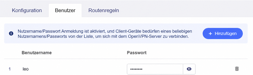

      Hier sehen Sie ein Beispiel für das Anlegen eines Benutzers.
      openvpn server add a user

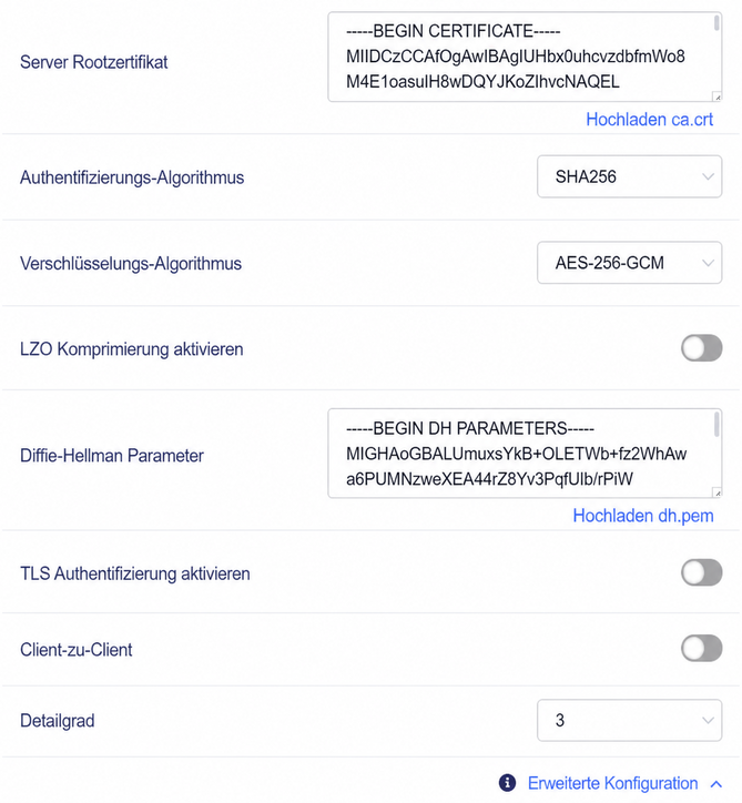

    • Advanced Configuration: Bei Bedarf können Sie weitere Servereinstellungen anpassen.
      openvpn server advancd configuration

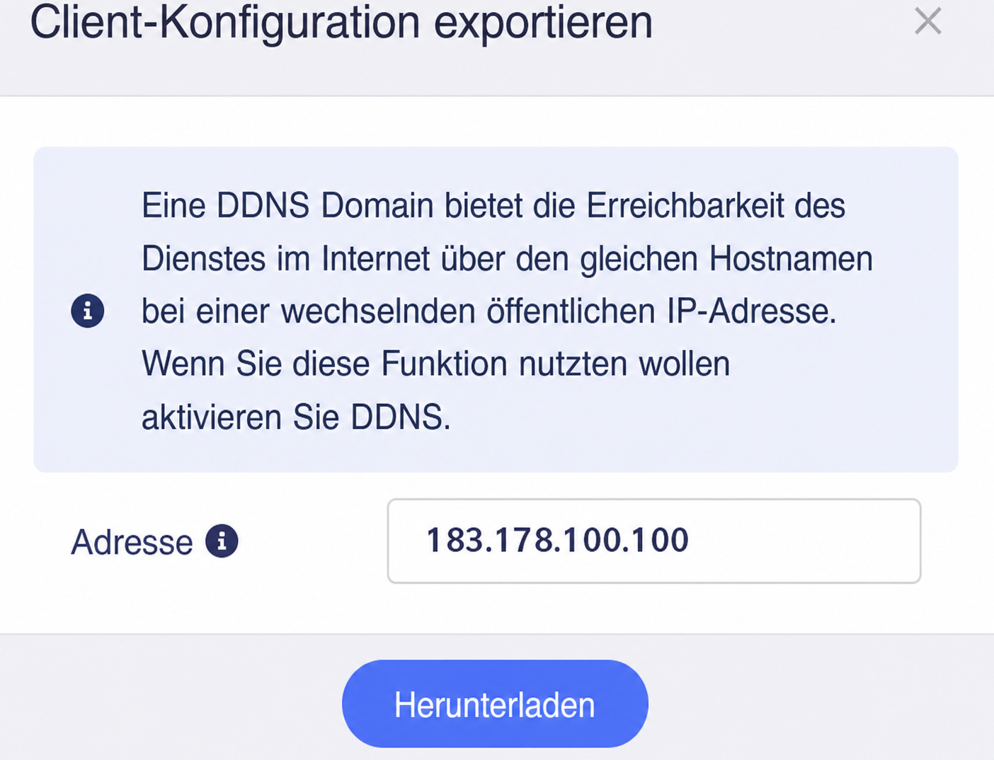

  3. Client-Konfiguration exportieren.
    Klicken Sie unten auf der Registerkarte Configuration auf Export Client Configuration (oder übernehmen Sie zuvor die geänderte Konfiguration). Anschließend wird ein Fenster wie unten dargestellt geöffnet.
    openvpn export config
    • Wenn sich die öffentliche IP Ihres Netzwerks häufig ändert, können Sie DDNS aktivieren, um die DDNS-Domain als Serveradresse zu verwenden.
    • Seit Firmware v4.8 können Sie die Serveradresse aus öffentlicher IP, DDNS-Domain und aktueller WAN-IP auswählen. Nach einer Änderung wird die Serveradresse in der Konfigurationsdatei gleichzeitig aktualisiert.
    Klicken Sie dann auf Download, um die Konfiguration zu exportieren.

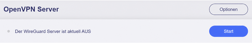

  4. OpenVPN-Server starten.
    Klicken Sie oben rechts auf der Seite OpenVPN Server auf die Schaltfläche Start, um den Server zu starten. Wechseln Sie anschließend zur Seite VPN Dashboard, um seinen Status und weitere Einstellungen zu prüfen.
    start openvpn server

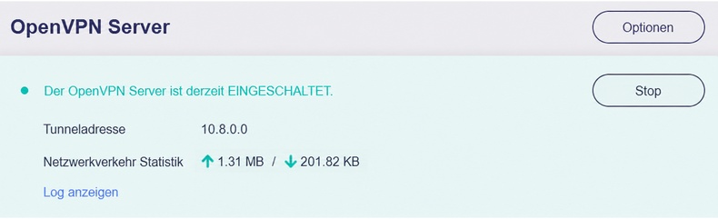

Seit Firmware v4.8 können Sie den Verbindungsstatus des Servers auf der Seite OpenVPN Server prüfen.
Wenn Upload-/Download-Datenverkehrsstatistiken angezeigt werden, bedeutet das, dass der OpenVPN-Server läuft.
openvpn server connected v4.8

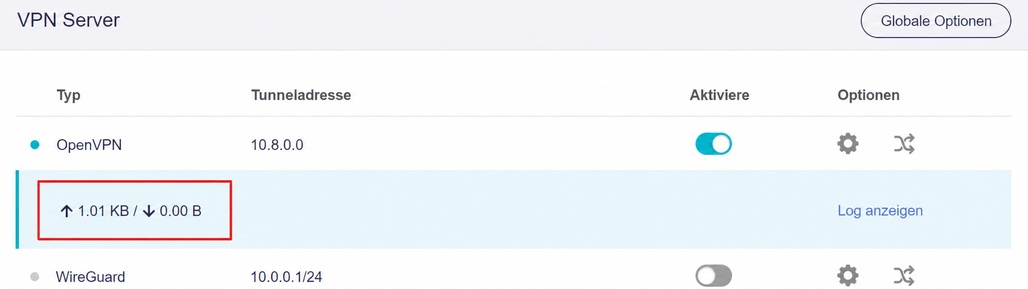

Bei Firmware v4.7 und früher prüfen Sie den Verbindungsstatus des Servers bitte auf der Seite VPN Dashboard.
openvpn server connected v4.7

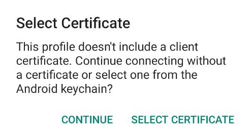

Beim Importieren der Konfigurationsdatei in die OpenVPN-App kann ein Hinweis wie unten dargestellt erscheinen. Klicken Sie auf CONTINUE, um fortzufahren, da das Zertifikat bereits in der Konfigurationsdatei eingebettet ist.
openvpn app select certificate

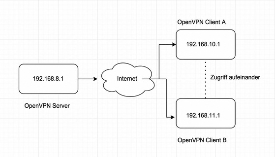

Client to Client
Client to Client ist eine serverseitige VPN-Funktion. Nach der Aktivierung können verbundene VPN-Clients über ihre jeweiligen VPN-Tunnel-IPs miteinander kommunizieren.
Die Netzwerktopologie sieht wie folgt aus.
client-to-client topology

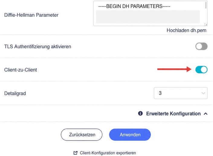

Führen Sie bei Bedarf die folgenden Schritte aus, um Client to Client auf Ihrem OpenVPN-Server zu aktivieren.
  1. Klicken Sie auf der Seite OpenVPN Server unten rechts auf Advanced Configuration.
  2. Aktivieren Sie Client to Client und klicken Sie auf Apply. Exportieren Sie anschließend eine neue Konfiguration und laden Sie sie auf Ihre OpenVPN-Clients hoch.
    client to client
Tipp: Client to Client gibt nur die Tunnel-IP-Adresse des jeweiligen Clients bekannt. Die lokalen LAN-Subnetze hinter den einzelnen VPN-Clients werden dadurch nicht automatisch verfügbar. Wenn Clients auf die LAN-Subnetze der jeweils anderen Clients zugreifen sollen, fügen Sie auf dem VPN-Server Routing-Regeln hinzu, die diese entfernten LAN-Subnetze bekanntgeben.
